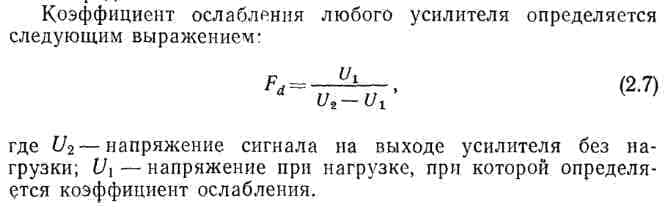

  1. Pa dunavko pogledali smo korisno shtivo i vidi tamo lepo pise da je to merenje samo na 1 frekvenci generatora...samo sam primetio da to isto cak mozda i istaschemamoze biti primenjeno i sa racunarimakoje svi imamona primer umesto generatora postavi se racunar i pojacavac direktnosa sopstvenim Df pa onda se napravi razdelnik napona na izlazu za drugi kanal ulaza koji prima signl na spojuzvucnik pojacaloa originalni signal se uzme sa drugog kanala generatora......ili se jednostavno izmeri amp bez opterecenja ili sa simuliranim dovoljno velkim opterecenjem da se moze smatrti kaojako velikoi izmeri se sa realnim kompleksnim opterecenjem zvucnikomi po formuli se dobije kriva koja daje rezultat na celom opsegu?.Veomaslicno ako ne i isti princip povezivaja se koristi kada se mere spl parametri zvucnka,samo umesto mikrofona ide razdelnik napona da se ne bi opteretio ulaz kartice,ili recimo moze se upotrebiti setp za merenja karakteristike pojacavaca?.To je mozda validnije jer ovako kako je nacrtano na sch u knjizi meri se samo Zva ne i izvor (amp) koji je prisutan u realnom sistemugnerator nije... pronasao sam i link na ovom forumu gde su opisana nekaiskustva sa Dfhttp://www.diyaudio.rs/topic/2274-impulsovo-vidjenje-damping-faktora-pojacala/

  5. Dunavkoto sve ima smislaali mozda danas kada se kompjuteri koriste i za merenjanema potrebe raditi taj uredjaj?zbog toga sto moras izvrsiti mnogo merenja na razlicitim Fr?.a i za cevne pojacavace je malo problematicno izvrsiti validna merenja bez opterecenja?mozda da se uzme veco tpor od max otpora zvucnika na rezonantnoj fr?U(f) sa opterecenjem nije problematicno uraditi.pa onda uradii po formulikoja je data tamo u knjizia mozda moze da se dobije i graficki prikaz ako se podele te dve krive?.kod tranzistorskih pojacavaca nije problematicno uraditi merenje na opsegu bez opterecenjanisam bas toliko strucan ali tako mi se cini?.

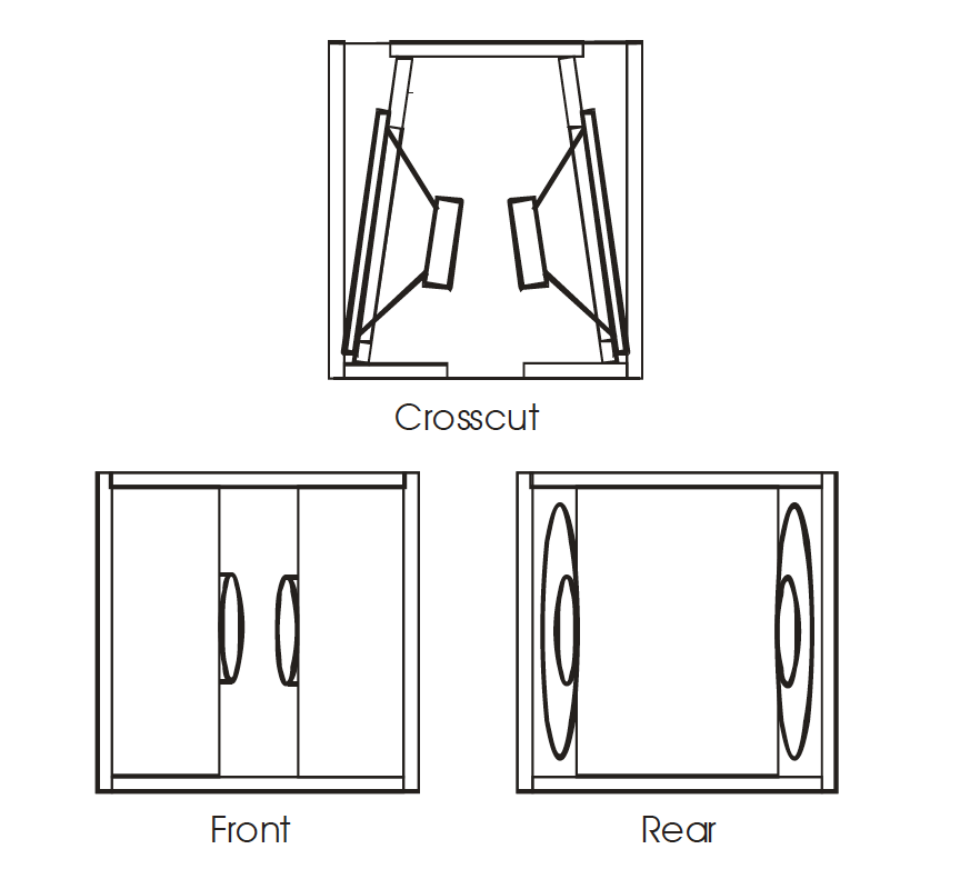

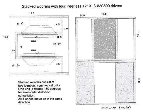

    Ma neto je navedeno samo kao primer (a i tu je baza koliko se secam cca 45 x 49 cm, spoljne mere...)ja sam ustvari mislio na isti konceptALI jos uzeovo je cross section bazetako da u zavisnosti od drv-asirina je svega 25-30cmI TO ZA 15in(Moze da se uradi i malo vece bitno je da je povrsina otvora = 1/3 Sd drivera...)a i lako se da utvrditi za odredjeni driver sa poznatim fizickim dimenzijama i milimetaskim papirom na pr.?.Ove male kockice se postave jedna iznad druge(gornja se okrene za 180deg i promeni se faza na drv)i eto ti stalak

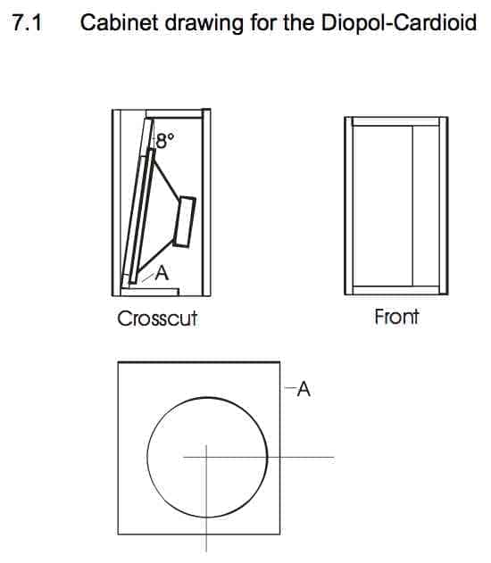

    pogledati kod linkwitz-a dipole projekte ja sam pravio phoenih sa 4 x 12in po kanalu i za sada mi je to najbolji sub... postoje i fotke toga mislim u temi iskra zv? ove kockice se mogu postaviti jedna pored druge ili jedna na drugu ali 180deg obrnuta gornja i phase shift ako su drv po 8 a onda u paraleli na 4 cak i pasivna 24db skretnica nije komplikovana a moze i T-bass system (google) . Ja sam slusao Phoenix sa aktivnom skretnicom behr. DCX i nekim slave-om Fo na 90Hz, gore FR philips u kompresionom kabinetu i bez supertweetera sta da kazem . A slusao sam i nekoliko OB-a na ravnoj ploci koja je uzana i onako. nedovoljnio je bilo basa i mutno a rezne fr na 220 ili vise Hz lose... . ili ova verzija dipola, mada mislim da je polovina kao gore na slici bolje resenje upravo zbof toga sto je modularnije da se tako izrazim, pa je pogodnije za komponovanje kockica u prostoru http://www.linkwitzlab.com/woofer.htm http://www.linkwitzlab.com/woofer2.htm http://www.linkwitzlab.com/woofer3.htm ja sam pravio ovaj koncept sa nekim industrijskim driverima evo i napravljen model prema phoenih OB konceptu... . Sa tim sto je Linkwitz nehoticno pogresio receno je drivers moving in the same direction a posto se gornja kockica okrece za 180deg onda dolazi do ponistavanja pa nema efekta i zvucnog rezultata a mnogo se ulaze energije i driveri imaju veliki hod... . Kada sam na osnovu proste logike obrnuo faze na gornjim kockicama sve je bilo potpuno suprotno... bas cist nema velikog hoda, bas lagan bez napora reprodukovan potpuno suprotno od klasicnih sub utisaka skoro kao instrument...

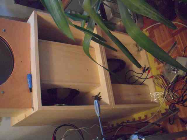

    ma poenta je u tome da mali kabineti moraju da imaju stalaka taj pasivni prostor moze da se iskoristi.to i jeste mali kabinet sa centralnim driveromali prosiren na gore i na dole...upravo onim sto nedostje....
