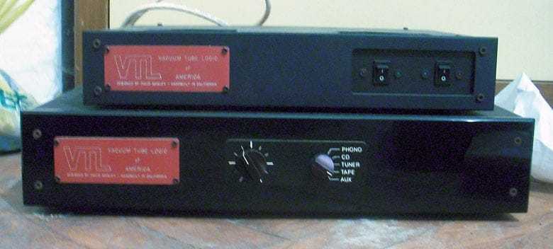

    VTL tube preamplifier
    VTL tube preamplifier model de lux ili tako nesto...Sadrzi u sebi i phono pre-preamplifier.Posebno napajanje za svaki kanal, sa posebnim mreznim trafoima i prekidacima za ukljucivanje.housing napajanja je odvojena celina.Pot je attenuator sa otpornicima i preklopnikom, mislim da ima oko 24 ili vise polozaja, mogu proveriti.Nisam siguran, da li je VTL neki stari model, americka samogradnja ili domaca samogradnja?zbog toga je predlozena cena i niza 380EU... Mislim da je fer?.nemam sada dimenzije i masuali cu izmeriti mislim da je standardna duzina audio jedinice 44cm..Za sada samo ova fotka koja nije nesto bog zna staali cu se potruditi da snimim jos nekoliko boljih..

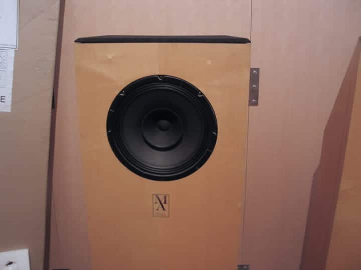

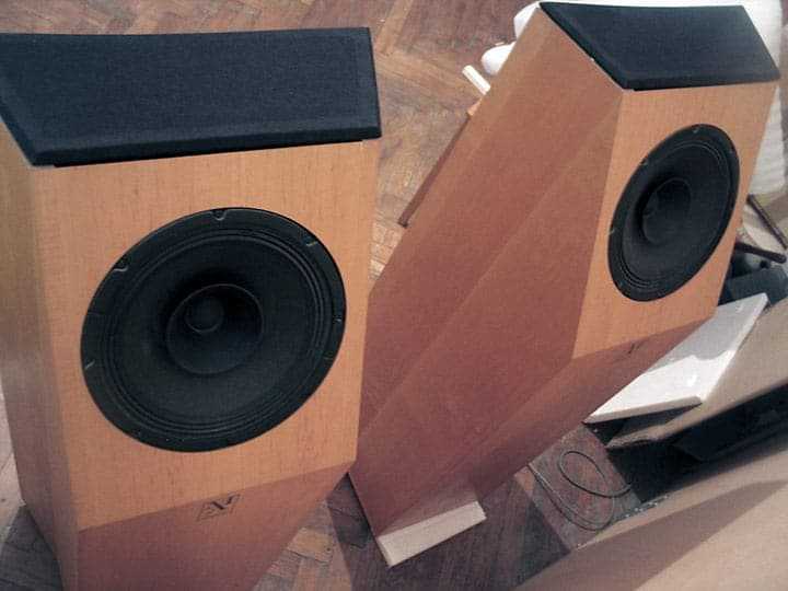

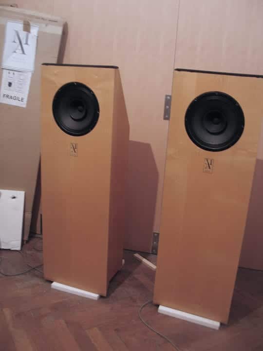

  4. fullrange kabineti.2 drivera od po 10in paper cone, po kabinetu.Kabinet je od punog drveta, ali nije premasivan.Dobro ocuvani, bez ogrebotina ili ostecenjadriveri takodje.Postoji i originalna ambalaza.predlozena cena 1250eu par..

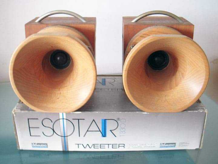

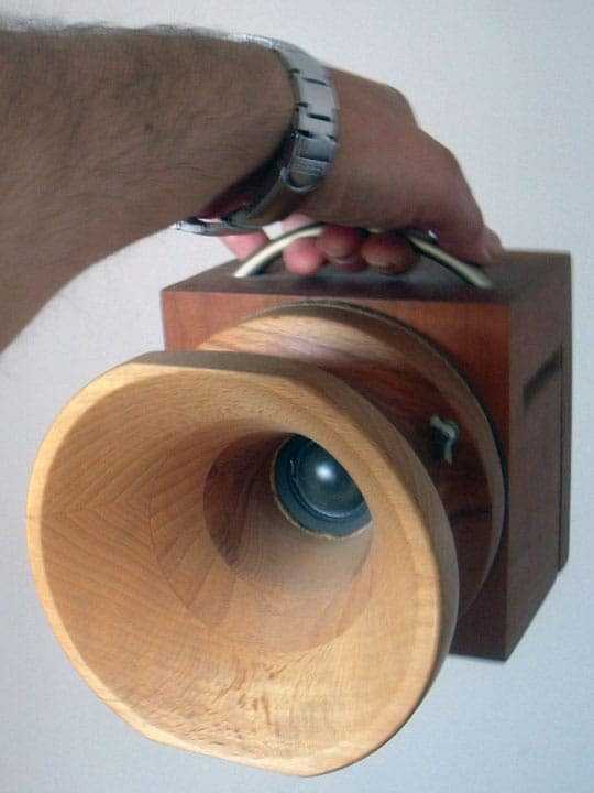

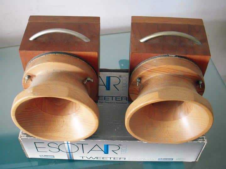

    Esotar T330D
    Visokotonska jedinica driver Dynaudio model Esotar T330D,horna je exponencijalno-hiperbolicna flaer=0.68 ciji je fo 750Hzdriveri su radili jako malo par meseci i to na cevnom ampu...Driveri nisu fizicki ostecivani niti imaju bilo kakvu intervenciju koja nije originalna.I mogu se lako izvaditi iz horn sistema, ali se ne mogu kupiti nezavisno.horne od punog drveta, housing 2cm sper furniran tresnjinim furnirom.tretirano impregnacijom na bazi pcelinjeg voska.predlozena cena za par 850eu.
