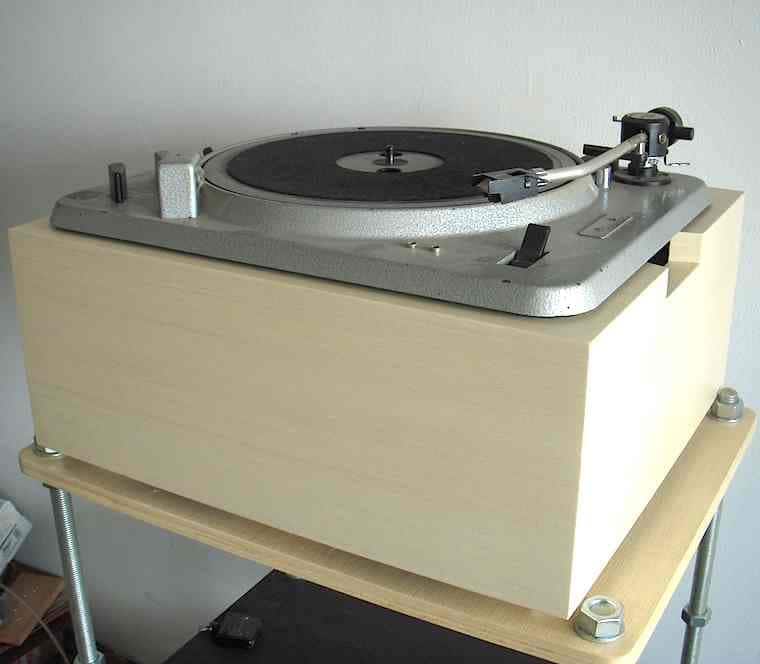

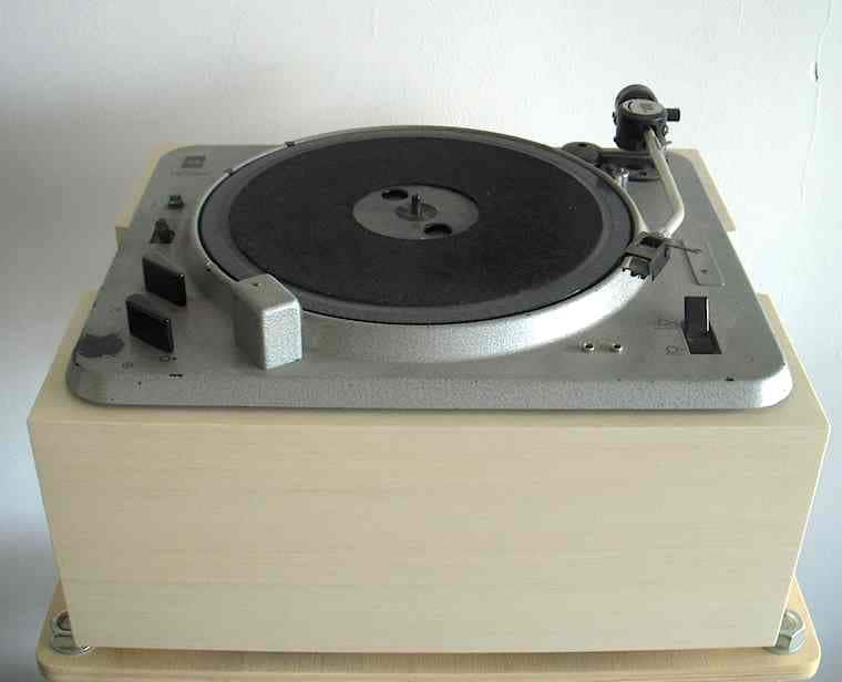

    Video sam masu zidnih nosacaisvi zvoneda bi zidni nosac bio neutralan mora da bude stvarno robija od velicinea i ia veliku manu ne pomera se lako i materijal zida mora biti jako dobar da bi ankeri dobro legliinace je stalno prisutna neka nesigurnostbio sam prisutan kada je poceo da pousta zidni nosackatasrofa jedva smo ga zadrzali

    Kutija za gramofon
    Kada je otvoren ima previse nepotrebnihvizuelnih informacija koje odvlace paznjui skupljaju prasinu...takodje rucka jednim delom izlazi van okvira na zadnjoj stranii velika je verovatnoca da ce se jednom ostetiti(ja sam pustio zadnji kraj da bude u svakom polozaju stariji od rucice, a da moze da se postavi vi poklopac po zelji?)Sve to me je nerviralo pa sam se zbog toga odlucio za ovo...A i u originalu se sva ta skalamerija se ne vidi posto gm ide u stolza materijal sam izabrao drvo jer vec ima dovoljno mase metala u samom kucistu koje je livenoi ne vidim razlog da ga opterecujem dodatnom masom koja nista ne menjapa je sto se tice vibracija po mom misljenju to bolje resenje nego metalbez obzira sto postoje gumeni izolatori na uglovima?.Evo tip za nogice... i to za svaki uredjajsiporex ili kamen za struganje petakontaktne povrsine mogu da se presvuku tanjom plutom da se ne kruni...to jako dobro radiILIgrafit....

    Znam za to metalno kuciste imaju i nacrti za toa ima da se poruci i gotovo...mene je nerviralo sto se vidi ta skalamerija unutra pa sam zato zatvorio to svea i kod tog metalnog se vidi unutrasnjost...samo ispalo je previse monolitno mozda?..i pored toga sto sam napravio najmanjemoguce a da nijedan deogramofona ne viri....u principu je OK ali sve druge komponente deluju kao igracke u odnosu na ovo...sto kazu bode oci.pre par meseci mi je drug napravio novu gumu na tockic koji pokrece tanjir pa sam sada skorozavrsio gramofon...

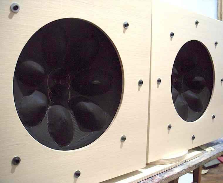

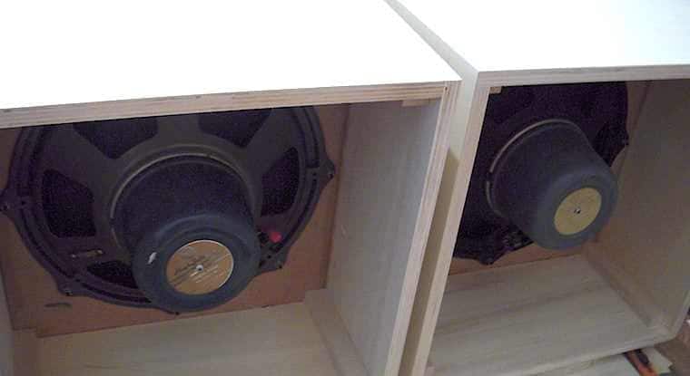

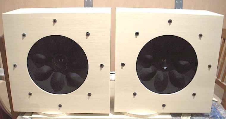

  14. Sve sam reparirao...(ustvari ne ja nego Nesa iz NN acousticsa kome se zahvaljujem.)i malo sam se kockao jer nisam znao u kakvom su stanju su magnetiposto alnico zna vremenom da malo oslabiALIna osnovu merenja TSovo su do sada mozda najbolji alnico materijalijer su neverovatno skoro identicni parametri...mogu da kazem da je rca alnico mozda i bolji od lowtherovog?.naravno ne bih to sve ni radio da membrane nisu bile kao nove...semonih sisa sa strane koje sam licno svaku odlepio, blago navlazio,ponovo formirao, vratio svaku na svoje mesto,i premazao na kraju rastvoromdamar laka koji je dodao mozda 1gm maseali neverovatno cvrstio tanak papir od kojeg su ove "sise".napravio sam i posebne izvode za vis unit.tako da moze da se koristi i sa originalnom skretnicom i sa externom.(u originalu je bilo 6db/oct 4uF PiO)probao sam i po mom misljenju, mnogo bolje radi sa 18db/oct.?mozda zbog toga sto su ti njegovi C veoma stari i dotrajali?.

  17. Spakovao sam ih rukovodeci se prostim pravilom koje nema veze sa zvukom...sto manjeto ustvari i nije kabinet nego kao neki housing vise kao zastitna kutija... :crazyrocker:Tako da mi se sada izbor za centralni zvucnik povecao na 3...prednosti su sto se lako postavlja u sistem(na stalak od sub-ova, a gore dolazi supertweeter.... fotke su losije jerbo nisam imao bolje svetlo od vestackog i to malo...slikacu kada postavim u "system"

    Ovo mozda moze da ide i u vintage gear?Ali nema veze...Evo i ja nesto radim da ne ispadne da samo nesto Knjm po forumu. .rupu za uredjaj sam uradio prema nacrtima iz PDFa, ali ipak treba koji milimetr da se zaoble uglovi posto ne ulazi... mislim da jos napravim poklopac od klirita?i nogice
