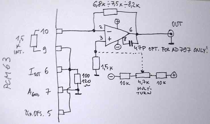

    Stax DAC-TALENT
    Sudeci po broju i tipu kola na plocicimislim da ima i flip-flopova?postoji mala verovatnoca da vec postoji u dacu reclocking...osnovni koraci su ti1 izlaz zbog toga sto je jednostavno probati2. master clock iz istog razloga receiver a i sistem uopste imaju samo kristal oscilator......kada se to uradi ostale stvari unose promene ali male u odnosu na stanje pre 1 i 2......moras da isprobas.

    Stax DAC-TALENT
    Jeste...Ali nekako u vecini slucajeva se 47p pokazao kao dovoljan?a mislim da Iout daca ne bi trebalo opterecivati kapacitivno a ni induktivno.(to se masovno stavlja na netu na izlaz daca a ustvari je greska... Ako je potreban filter onda posle IV konverzije i prvog stepena pojacanja)mada se tehnicki nece nista ostetiti i sa C pralelno Riv....A u svakom slucaju brza proba sa AD op koji vec postoji je prvi korak?

    Stax DAC-TALENT
    Evo najjednostavnijeg resenjaa sa vec postojecim komponentamapotrebni elementi su Riv, ad797 (moze i ovaj koji vec postoji bez C 47p sa pina 8...) i 6.8-8.2K R

    Stax DAC-TALENT
    Tako je otprilike...Dobro podnosi sve dok je offset mali(vrsena su merenja i zakljucak je da Riv od oko 120 oma drasticno smanjuje izoblicenja...100 oma je kao neka donja vrednostmislim da dac moze podneti i manje vrednosti ali se ne bi trbalo igrati jer moze da se spalii jako ce se grejati....Mislim da cak i u normalnom rezimu treba staviti neke male hladnjake odozgo?.Trebalo bi nekako iskoristiti taj Vref sa pina 5 posto je on dinamicki,ja bi pomocu njega uradio offset corr za izlazni OP?

    Stax DAC-TALENT
    Mislim posredno se moze izvuci zakljucak da jeste induktivni...Tako da je pogresna investicija

    Stax DAC-TALENT
    Nije iz daca,(jeste ako je pin 5 spojen na pin 6 Io ali pin 5 je Vref i curent sourc pa trosi tih 2mA sa Iout daca...ima uticaja samo onda kada se radi trimming izoblicenja a to je komplikovana operacija koja zahteva i odgovarajucu aparaturui dodatne vestine a i u pdfu je to lose objasnjesneno, ionako se ne dobija mnogo...?)Impuls pogledaj unutrasnju arh chipa i pdf...Sto se tice ovog otpornika ovaj je jako kvalitetan izuzetno male tolerancijeALI ne kaze se nigde da je neinduktivnito jest posredno se moze izvuci taj zakljucak posto pise da je foliski...dovoljna je i 1% tol. samo je vazno da je neinduktivni a to prevashodno zavisi od nacina motanjetu bi mogao i neki SMD mislim da su oni manje induktivniili razmotati neki veci power R od 100-200oma pa namotati u zvesdu ili na neki drugi nacin for low ind......poslacu ove sch za simple OP outcheers

    Stax DAC-TALENT
    Napon na izlazu iz daca nije 0Mozda je 0 na pinu 5 posto je to klasicni Vref, ako pogledas unutrasnjushemu daca?Tako da ako je na pinu 5(Bipolar Offset Current Output (+2mA) iz data sheeta)0V onda on i sluzi da "pokupi" offset struju sa Iout daca,pogledaj obicni su vezani zajedno...A to ne mora da bude takoAC vrednost napona na izlazu sa Riv=100oma je 400mV pa je potrebno pojacanje sledeceg stepena oko 5 x da bi na izlazu bilo oko 2V(posto prost IV sa Rv ima phase shift od 180deg potrebno je da stepen koji prati Riv bude invertujuci da bi na izalzu faza opet bila 0deg...A ako je pin 5 spojen na izlaz onda je off-set na riv oko 200mV u praksi je malo manje.Kompenzacija se moze uraditi i preko pina 5 i onda je offsett dinamicki...

    Stax DAC-TALENT
    Mozda moze, trebalo bi da moze, da se iskoristi kao Vref vrednost sa pina 5...direktno na pin + OP-anaravno pre toga bi trebalo prekontrolisati i izmeriti vrednosti.

    Stax DAC-TALENT
    Znam da ima ali je neodgovarajuca koncepcijaimajuci u vidu da je dac out spojen u transimpedance rezimukao klasicni IV... Pa svako "ometanje" direktno na izlazu daca, sem Riv u ovom slucaju, je nepozeljno...ona druga slika komp offseta za inv mod je bolje resenjegde se regulise na + in-u... To sam ja probao ne prvu...za +-5V treba korigovati vrednosti otpora i trimer pota, poslacu sch. zbog toga sto Iout ostaje "nezavisan"kod PCMa nije slucaj kao kod TDA1541....treba videti da li je i ako jeste gde i kako je povezan interni otpornik od 1.5K ?.

    Stax DAC-TALENT
    Evo i txta iz stare ali poucne knjige"Primena linearnih integralnih kola"autori Dragan Pantic i Janko Pesickompenzacija offseta kod OP ampova...mozda ce nekoga zanimati?.Mozda bi se mogao iskoristiti interni otpornik u samom chipu od 1.5K pinovi 9 i 10za ili FB ili Rin kod invertujuce OP sekcije?.Vidim po sch da je slobodan to jest da se ne koristi?.Riv izmedju pinova 6 Iout i 7 Agnd.BTW uradio sam jedan DAC ranije sa PCM56 Riv je bio 200 oma a OP u invertujucem modu,home made BJT darlington diskretni modul Hafler preampa...kompenzacija off seta je kao na slici.Radilo je i jos uvek radi godinama stvarno fantasticno...

    Stax DAC-TALENT
    Nije ti dobra ta skicaonaj R od 10Kne ide na + nego na pin 6 (out) to je feedback res.?ponovo tutkalisi(salim se...)
