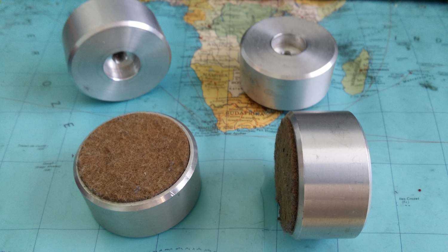

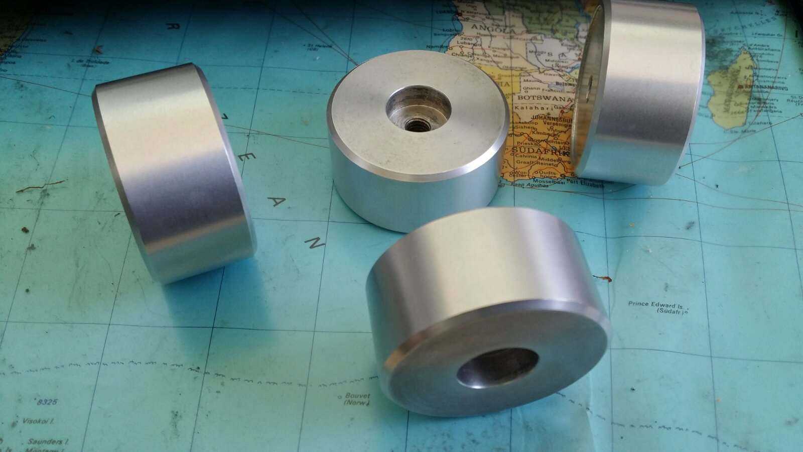

Probao sam Nixie-jeve nogice ispod dva gramofona jer je podloga relativno losa ( kafe stocic + letve iverica 45mm ).
Sa Technics 1210 rezultat je bio umeren, interesantno nisam cuo uopste uvodne brazde sto obicno cujem kad pojacam.
Na Lenco L75 gramofonu su se odlicno iskazale - imao sam prenaduvan bas-midbas koji je mutio ostatak zvucne slike. Sa nogicama je to potpuno nestalo.

Šta se inače od izolacionih nožica koristi za taj gramofon? Nisam nešto obraćao pažnju na te gramofonske teme. Lageri su OK, skoro za sve. Do sada si ih samo ti probao za gramofon. Šta znam, ima sigurno i boljih rešenja, tipa daska na pesku, nemam gramofon za te probe.

pre 33 minuta, NIXIE reče
Izmedju baze ( drvene kutije okolo ) i donje ploce su neki federi.  Ispod donje ploce postoji nesto sto lici na nogice ali zapravo nisu - samo plitke oble izbocine ( odseces poluloptu i onda odseces jos materijala ).
Meni je cudno da se kod Technics-a koji nema federe tj. stoji direktno na platformi manje oseca dobitak u odnosu na gramofon koji ima vec ugradjene federe za dekuplovanje - sta znam mozda su Japanci dobro odradili donji deo 1210-ke.
Stocic za kafu ima plocu 20mm - mozda je pravo drvo, ne znam - na njoj su letve od iverice 44-45mm debljine - onda tvoje nogice pa gramofon.

I kod gramofona sa plivajućom subšasijom ima vajde stavljati neke antirezonantne oslonce. Ja sam davno, davno, u početku karijere koristio silikonske podmetače. Ostaviš silikonski git u tubi da se osuši par meseci (odseče se vrh skroz), pa se nasecka skalpelom polako na parčiće od 3cm i probere 4kom. iste visine. Onda se silikonom zalepi filc (čoja) na te podmetače i tako se koristi. Kasnije sam prešao na šiljke.
pre 6 časa, NIXIE reče
Jel Teča ima samo gumene nogice ili u sklopu tih nogica ima i opruge? Očigledno su solidno uradili izolaciju od vibracija.
Nema nista u sklopu nogica, samo navoj za visinu - Technics se hvalio kako je donji deo aparata uradjen od neke jako dobre plasti-gumene mase za ubijanje vibracija - taj navod su uvek forsirali.
Ove tvoje nogice su mi puno resile stvar, mozda probam siljke ali sad tako nesto nije hitno.
