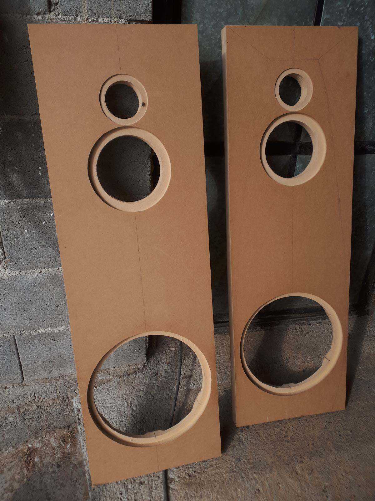

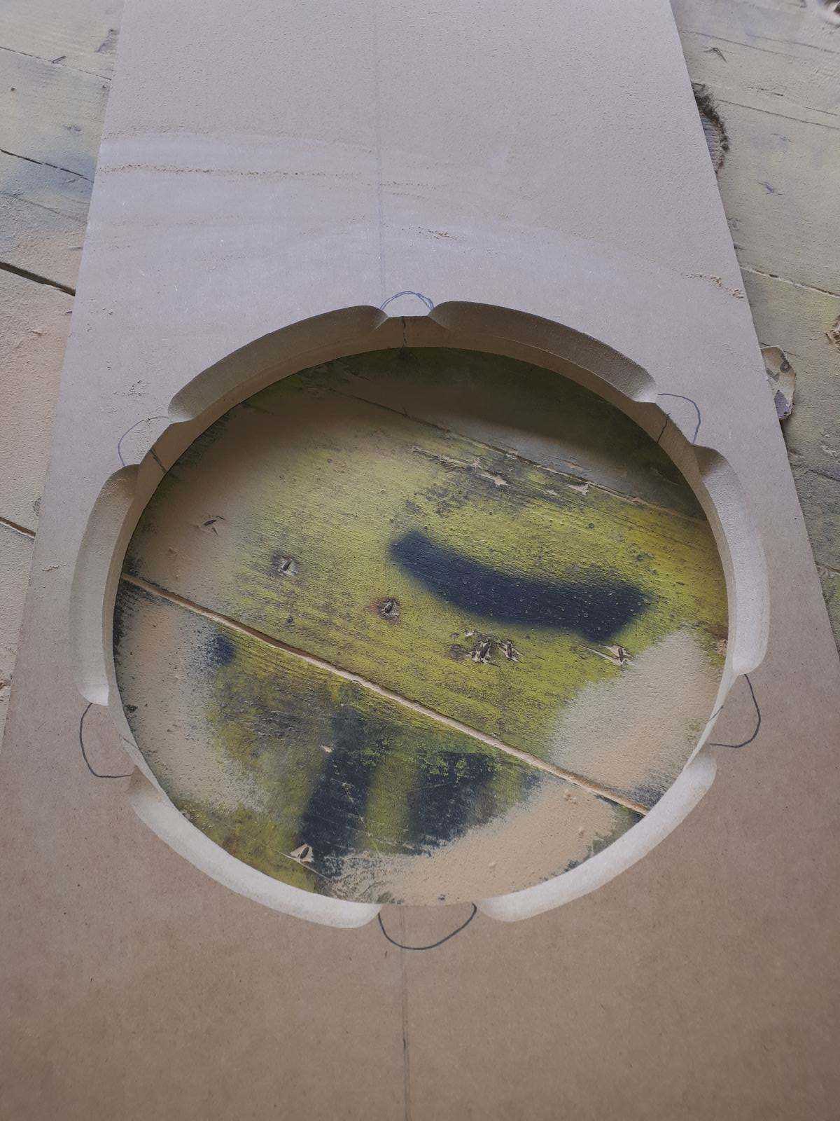

Aleks Napisano Jun 6, 2020 Autor #136 Napisano Jun 6, 2020 Fronto 40mm NIXIE, djmilicic, dejanco32 and 1 član je reagovao/la na ovo 2 2

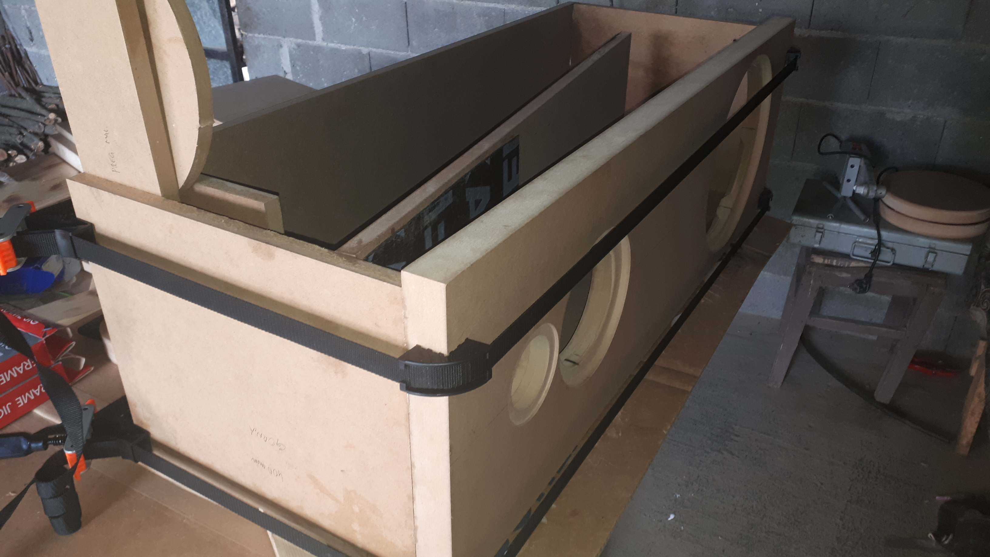

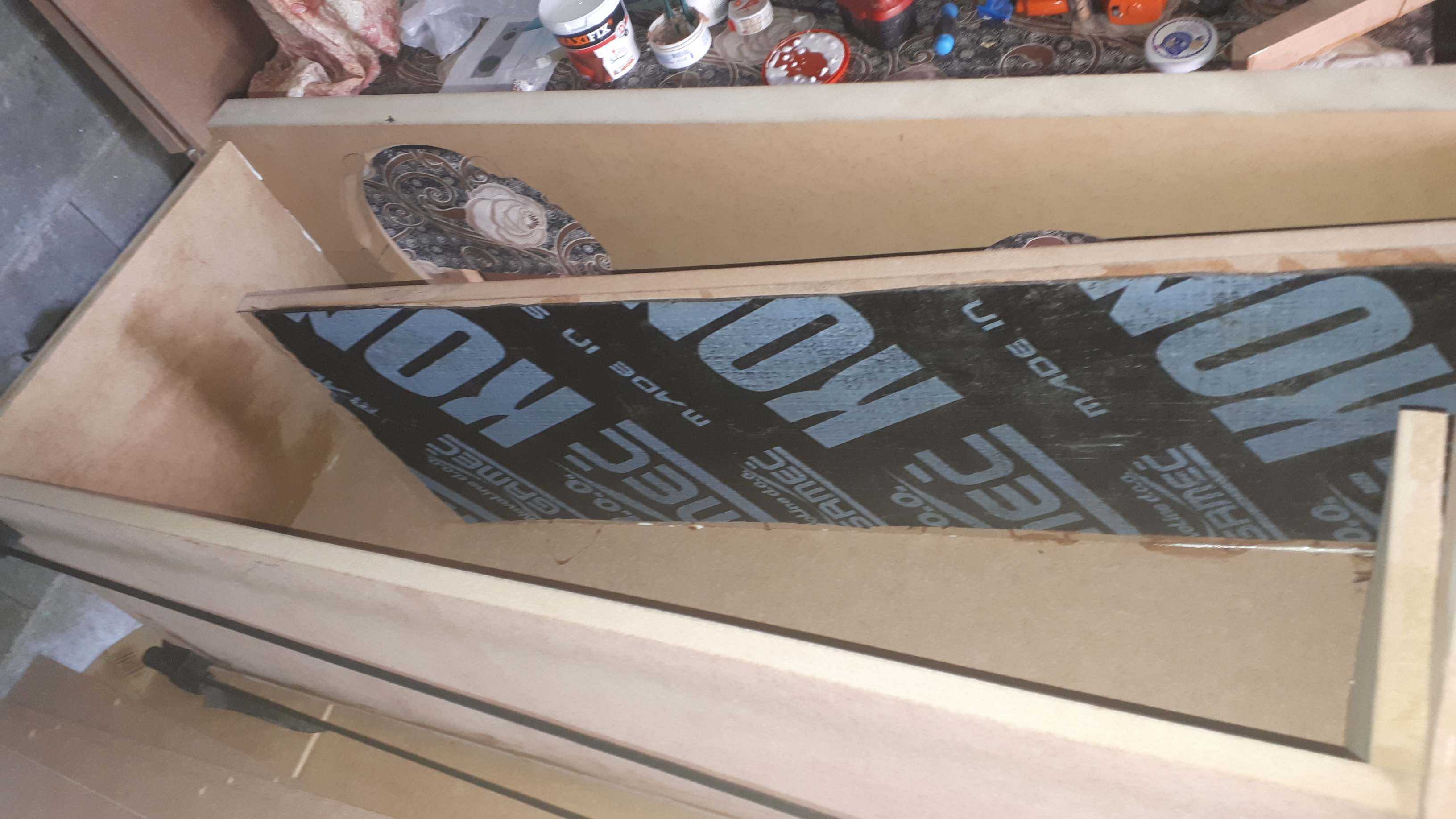

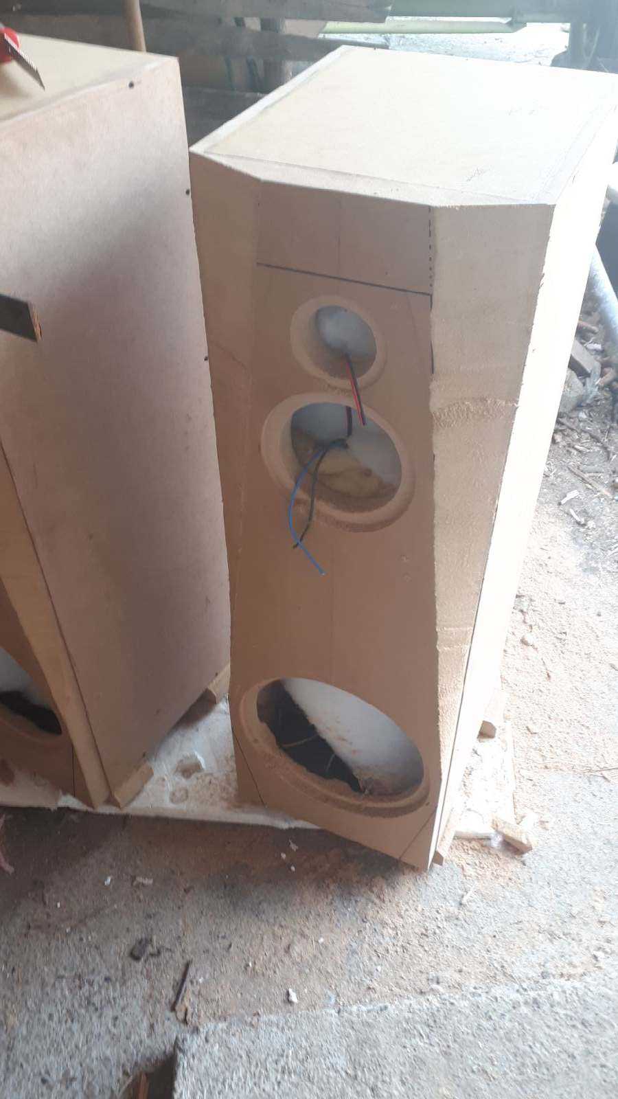

Aleks Napisano Jun 8, 2020 Autor #139 Napisano Jun 8, 2020 Krenuo sastavljanjing крокодил, djmilicic, krca44 and 1 član je reagovao/la na ovo 4

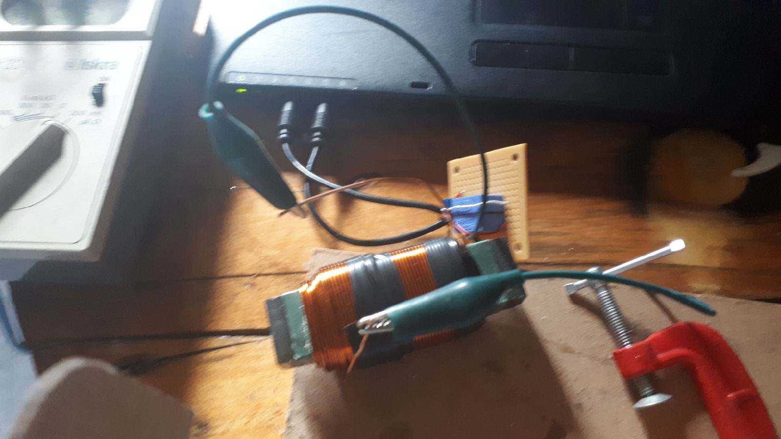

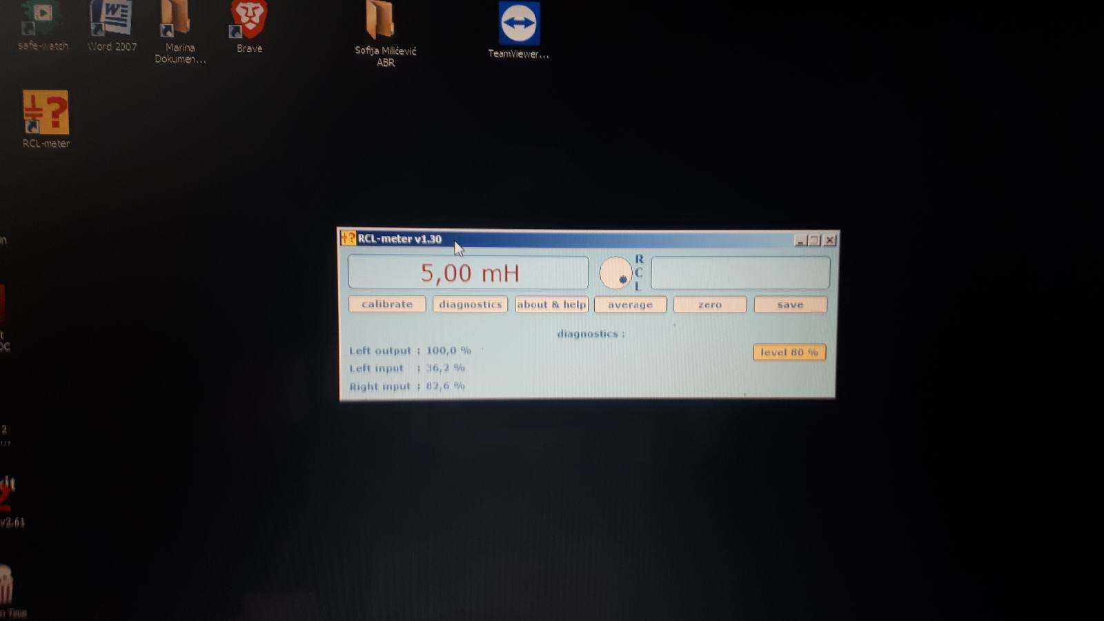

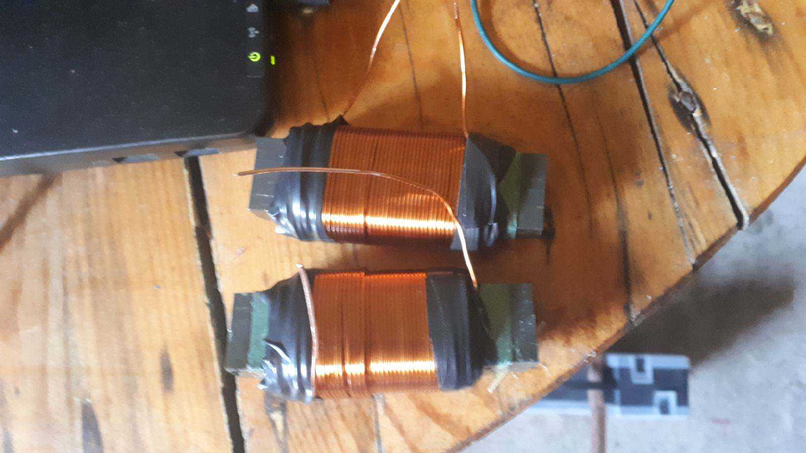

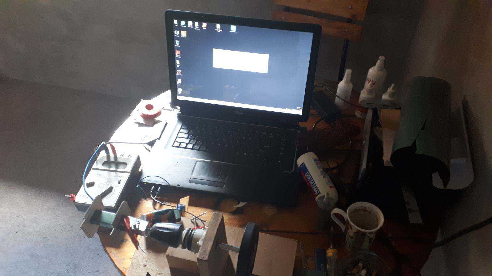

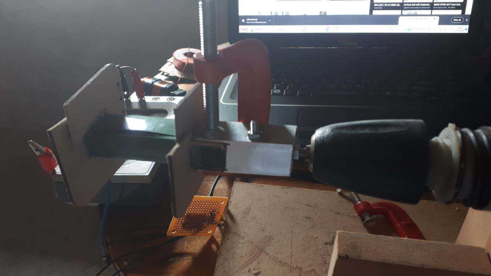

Aleks Napisano Jun 19, 2020 Autor #142 Napisano Jun 19, 2020 Core coil? No problem Od staroga EI trafoa nekih 200W uzeti I delovi, presek odprilike 2.5x1.4cm tako nešto. I onda žica 1mm, 230 navoja treba za 5mH. Eto, ako će neko da mota Elem, ko hoće nađe način iako Мотаљиц nije predviđen baš za to: Merna oprema, baždarena na nekoliko air coila poznatih vrednosti (ostalo visatonovih iz starih skretnica): RCL meter v1.30: Ceo setup Motaj, meri, računaj, motaj, meri... Final: Next: Crossover design. NIXIE je reagovao/la na ovo 1

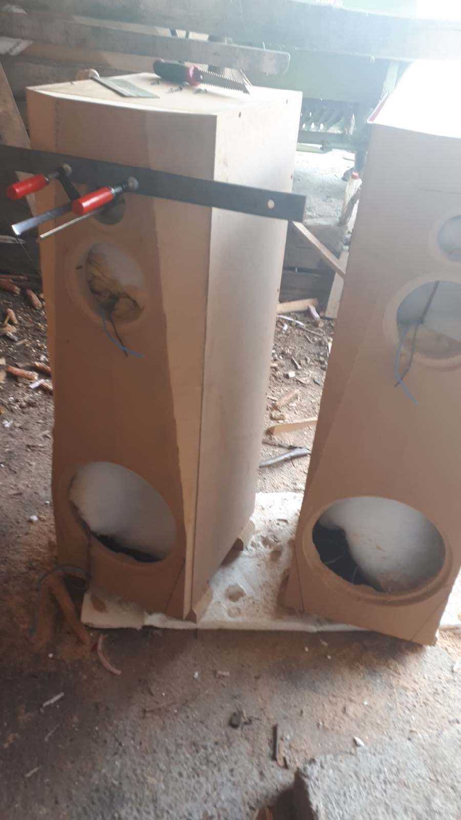

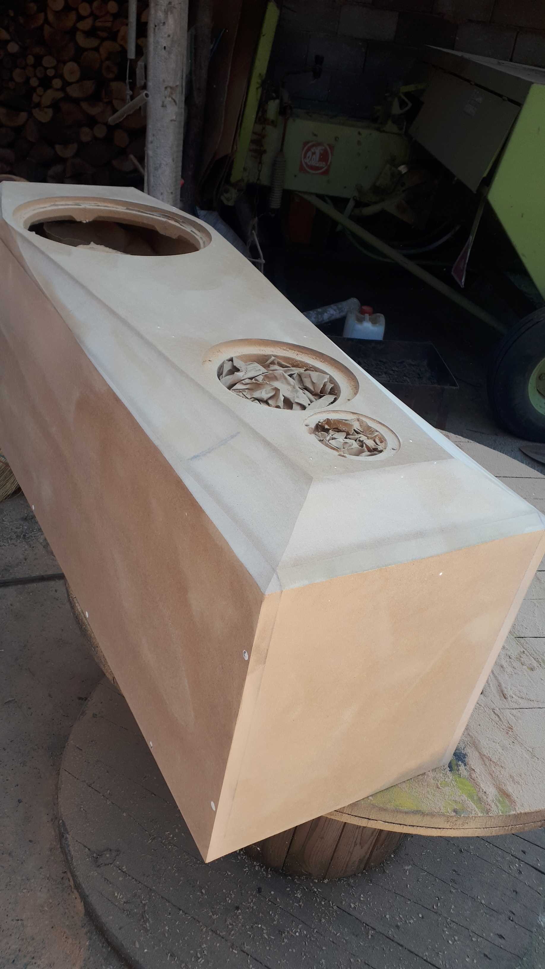

Aleks Napisano Jun 19, 2020 Autor #143 Napisano Jun 19, 2020 E da in the meantime kutijoni sklopEni, šuri sam ostavio lakši (teži :D) deo posla: obaranje ivica i šmirglanje. Hteli smo bonsekom, ali negde zapelo - velika je površina. Na kraju testera za drvo. Zakitosaće se to, pošmirglati... će da bude lepo NIXIE and djmilicic je reagovao/la na ovo 1 1
крокодил Napisano Jun 19, 2020 #145 Napisano Jun 19, 2020 Ozbiljan je to posao, ima sura da se struni...

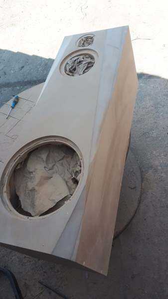

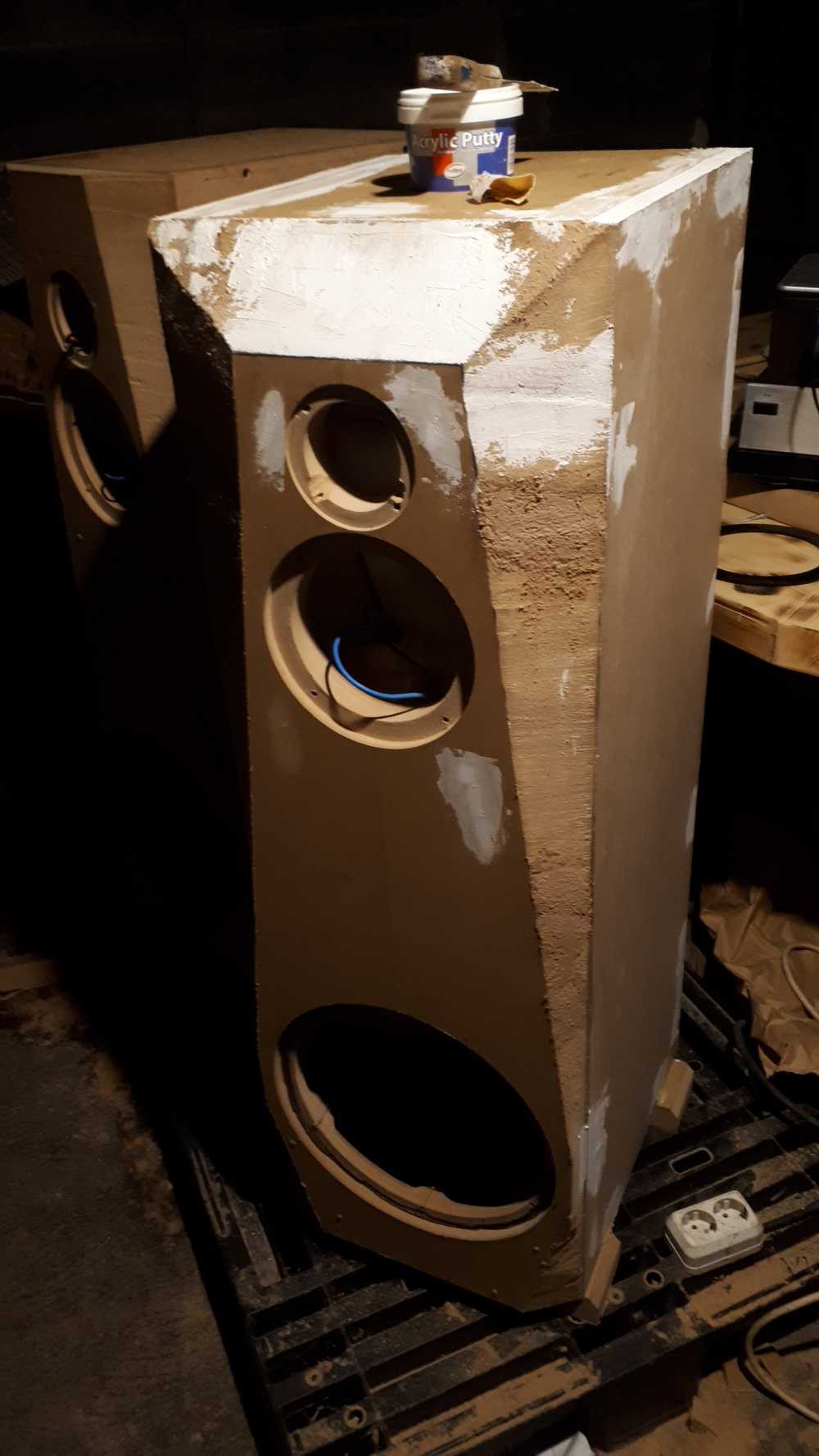

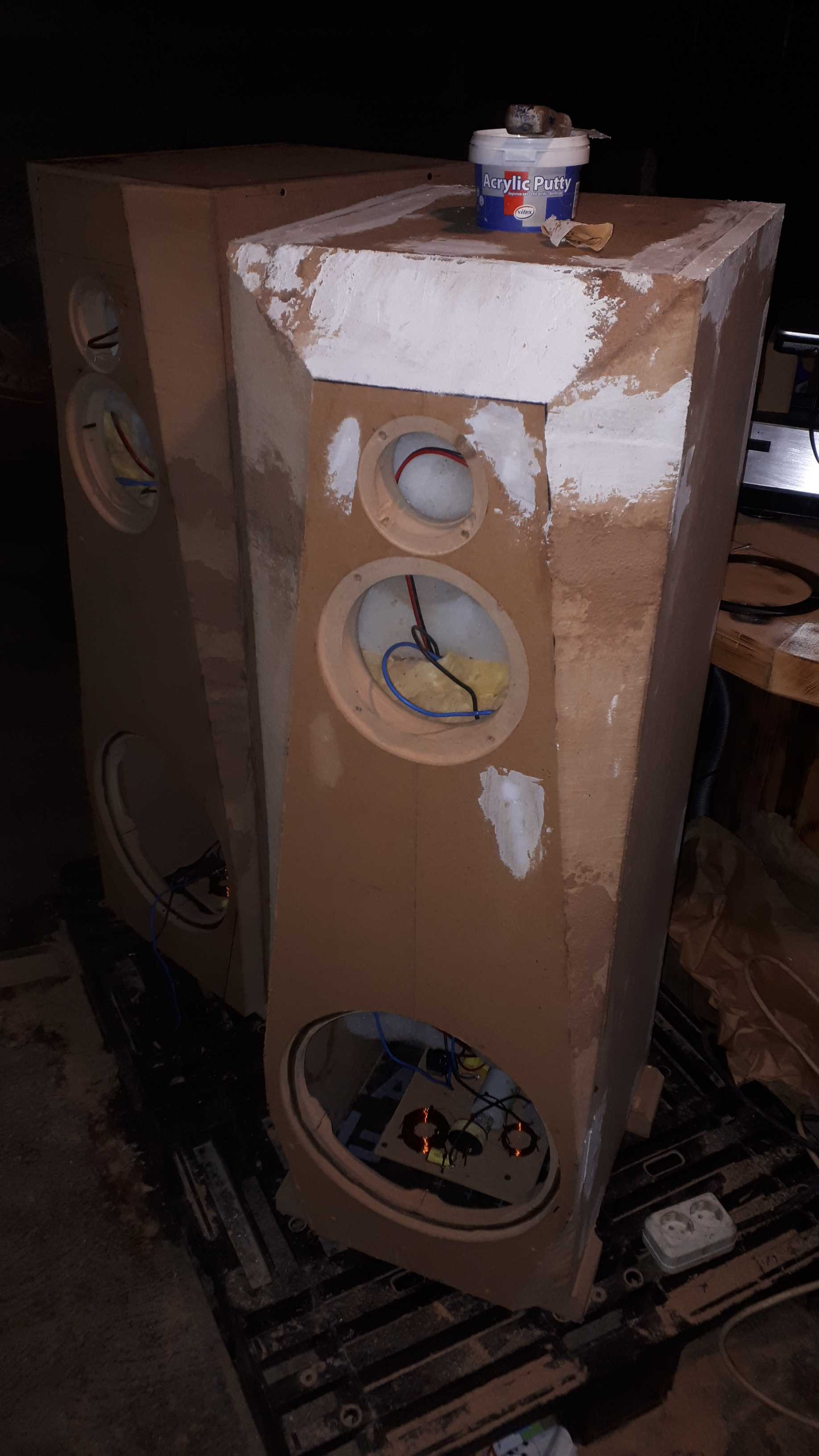

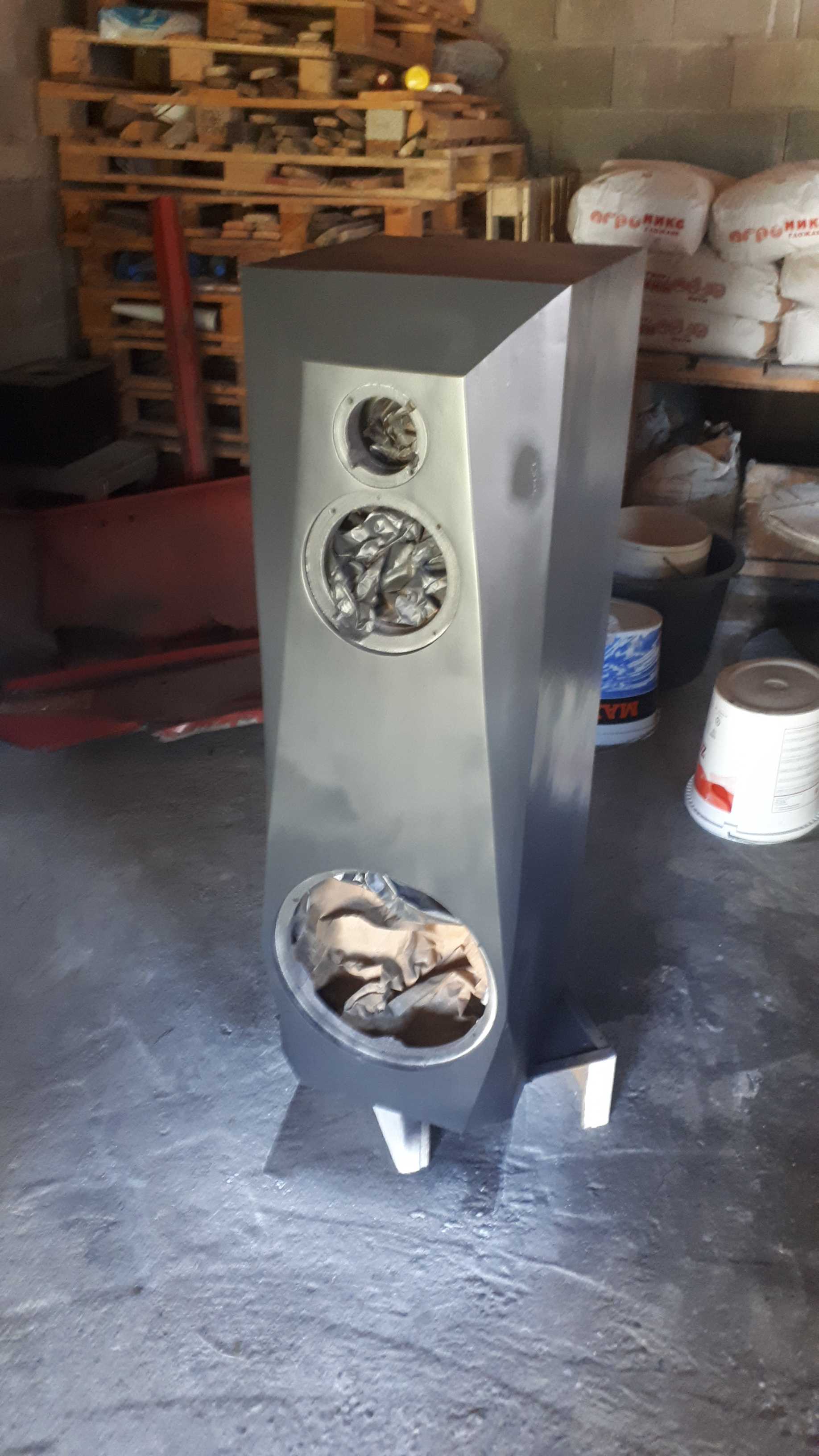

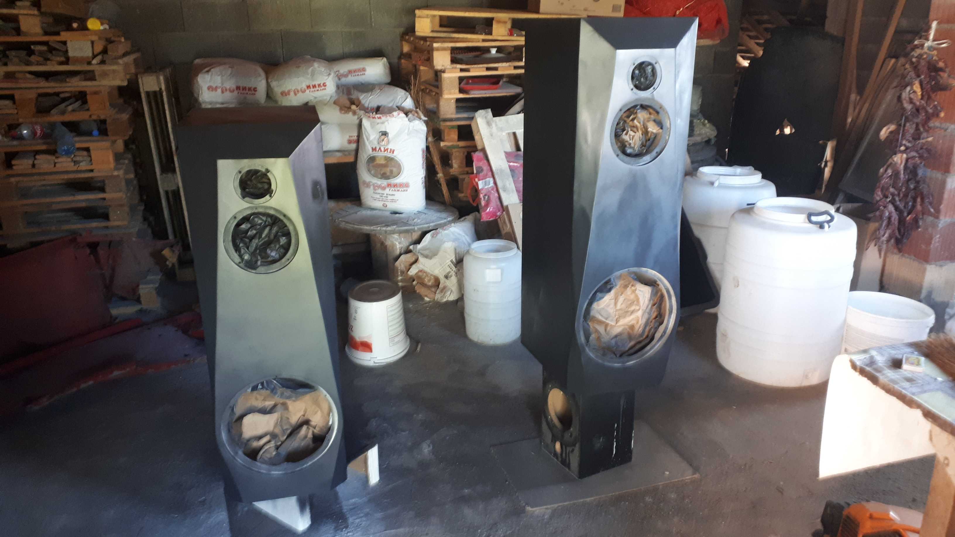

Aleks Napisano Jun 23, 2020 Autor #146 Napisano Jun 23, 2020 Trenutna faza: Ne mešam se mnogo, tek da ponešto zagitujem, zakitujem, zapunim, na mlađima svet ostaje, neka mlađi šmirglaju, neka mlađi farbaju Uglavnom, najteži posao sad predstoji.

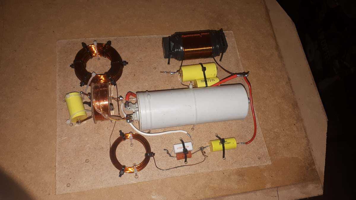

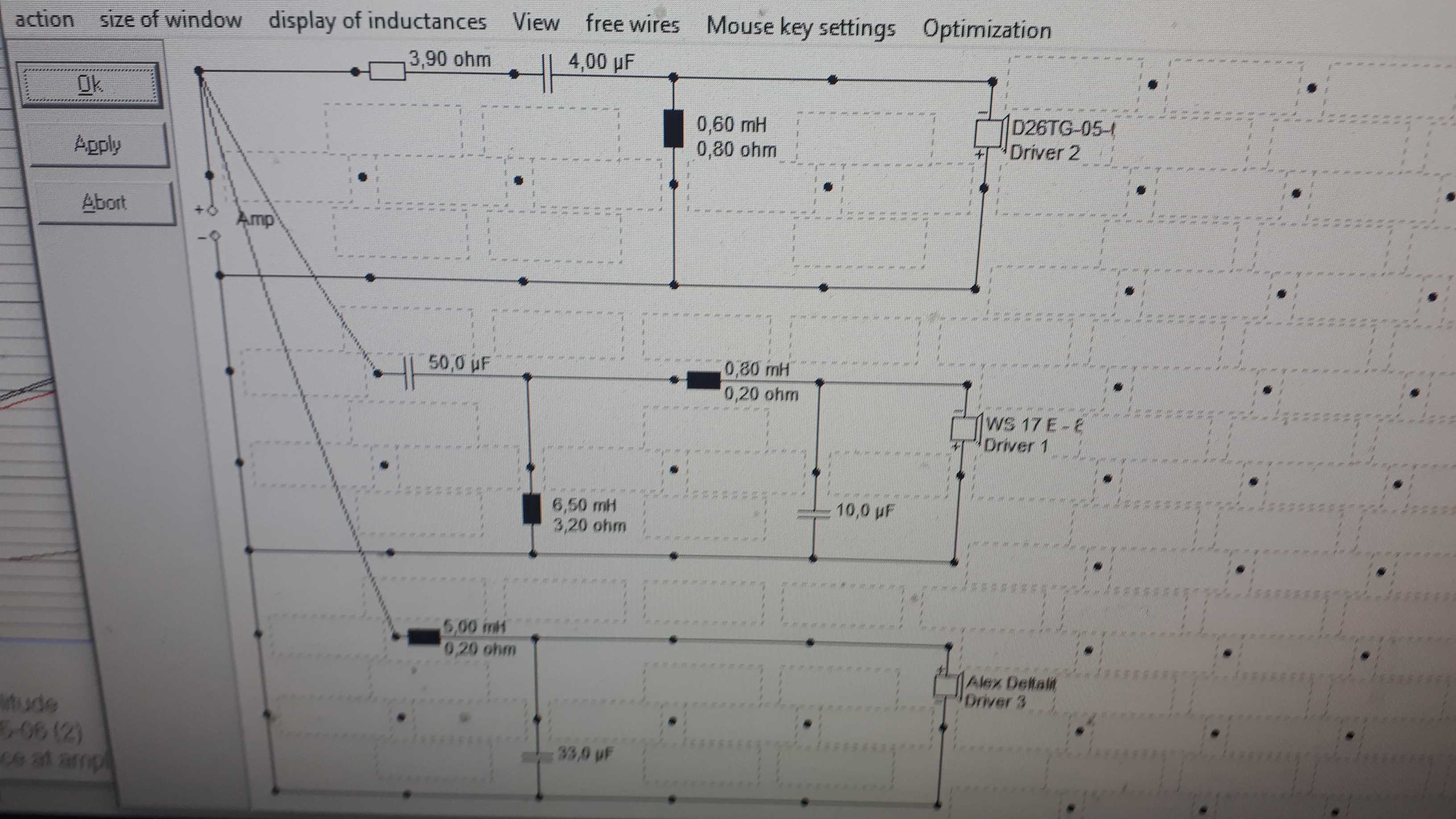

Aleks Napisano Jun 23, 2020 Autor #147 Napisano Jun 23, 2020 Mda, za vikend su bili sklopljeni (sa sve drajverima), iz nekoliko razloga, a jedan od njih je bio da ih poslušamo (neizdrž), i taman tu rekoh ajde da ustanovim skretnicu; poslušam i premerim svojom high-tech cutting edge tehnikom - bolje da ne kačim sliku - ma ubilo se Više o tome kada sklopimo sve kako treba, uglavnom, neki pred-final je ovo: P.S. Ko ima jedan komad Vifa D26TG-05-06 na prodaju, neka se uključi na pp. Msm može i dva
Aleks Napisano Jun 23, 2020 Autor #148 Napisano Jun 23, 2020 E da, na osnovu slušnog testa, majko mila... od sad pravim samo MLTL kutije Pun pogodak, imajući u vidu celu zafrkanciju oko baseva, kako su ispali... fenomenalna bas ekstenzija NIXIE je reagovao/la na ovo 1

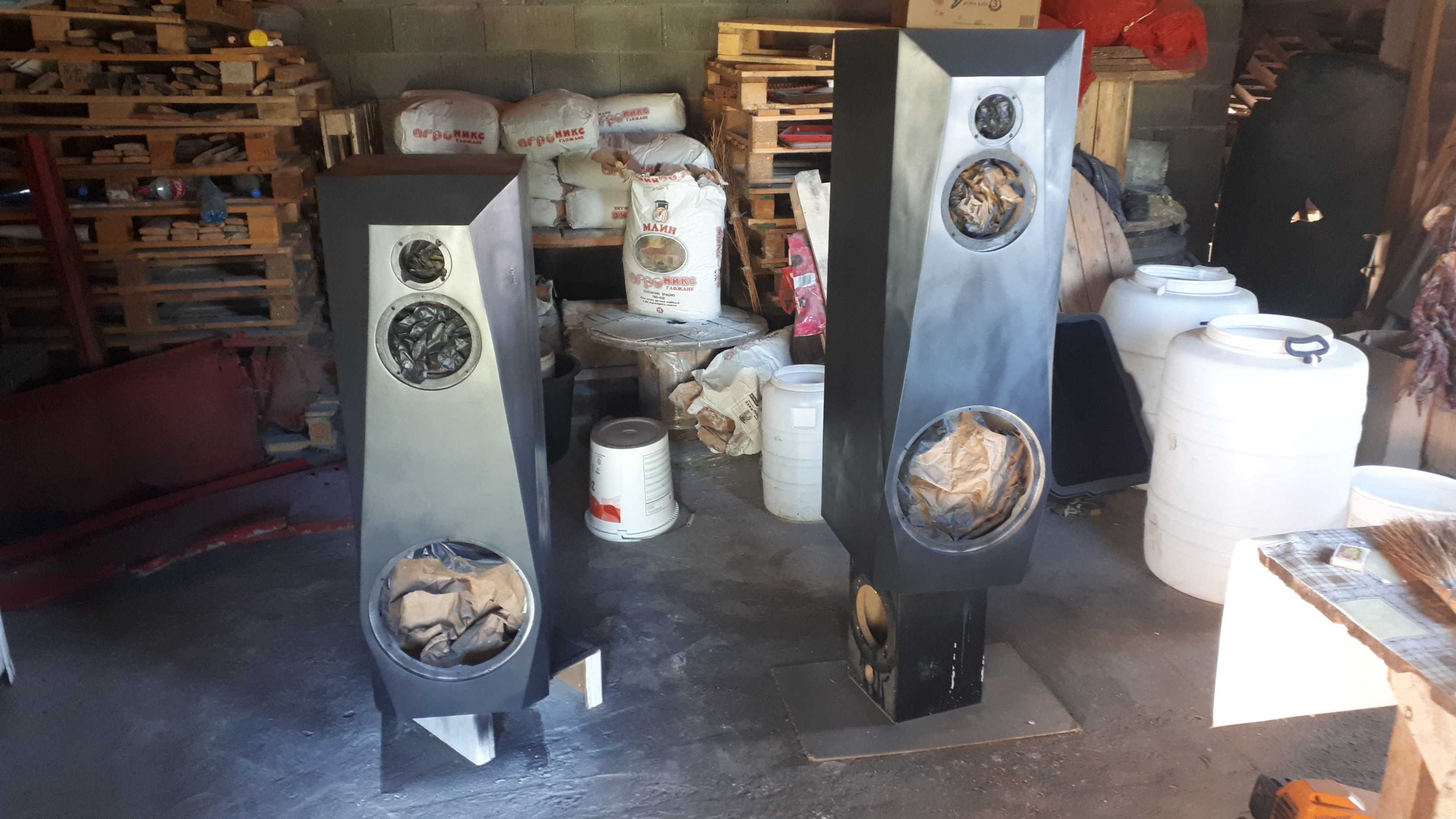

Aleks Napisano Jun 25, 2020 Autor #154 Napisano Jun 25, 2020 Dok se radi šmirglanjing prvog (završeno grubo, sledi fino, ručno), da priupitam: Koji špric kit, i možda još bitnije pitanje, kako se nanosi? Jel može valjkom, ili mora kompresor?
