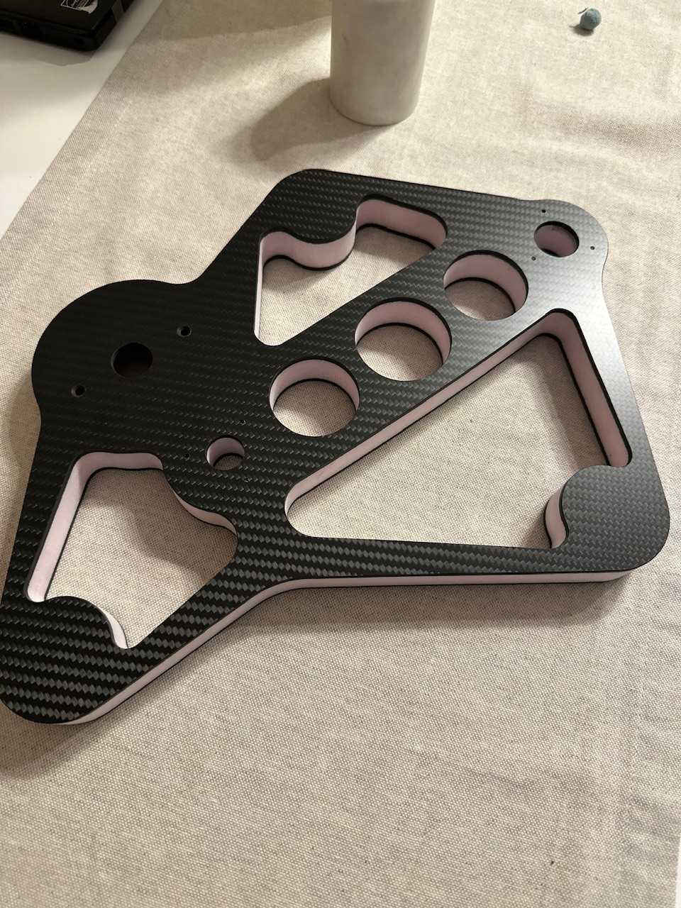

gluv_i_udaren Napisano Februar 5, 2024 Autor #378 Napisano Februar 5, 2024 U narednim danima slušamo najnoviju daščurinu sa drškom Čitaj: stig’o karbon od braće kineza Srecko, zerowaf, Kuja and 4 ostalih je reagovao/la na ovo 3 1 3

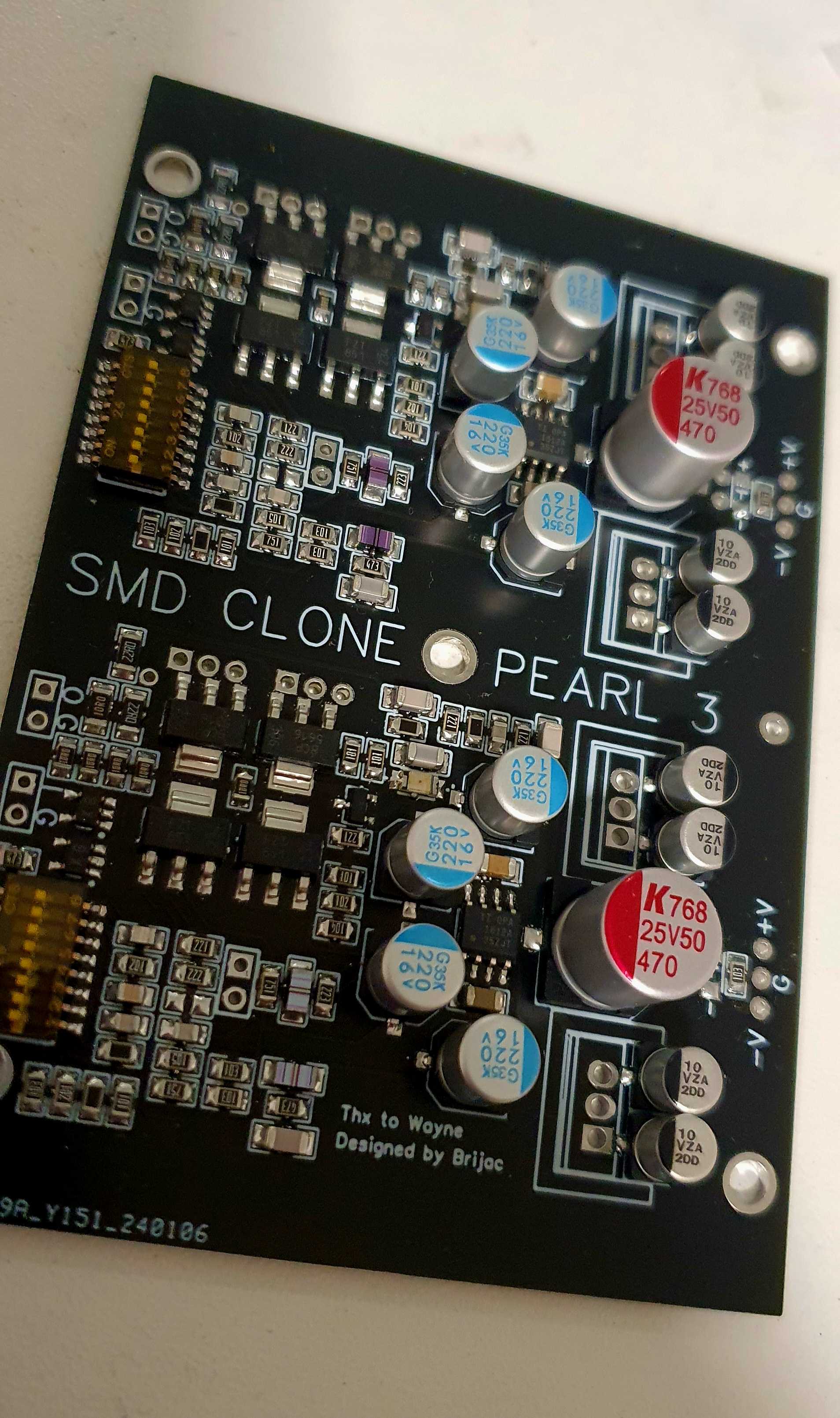

Brijac Napisano Februar 21, 2024 #379 Napisano Februar 21, 2024 Soon Nisam polemio regulatore, trebaju da mi stignu neki delici cekam ih ko ozeblo sunce, pa bi bilo bolje da cucne lt3045 i lt3092, mesto 7815 i 7915. Kapiram da za phono svaki db znaci. Na signalu su rubycon mu kondovi Ostatak c0g. Otpornici susumu rg. Treba i napajanje za predregulaciju da skockam isto. Pa se more gostovati gluv_i_udaren, krca44, LightMatic and 1 član je reagovao/la na ovo 2 2

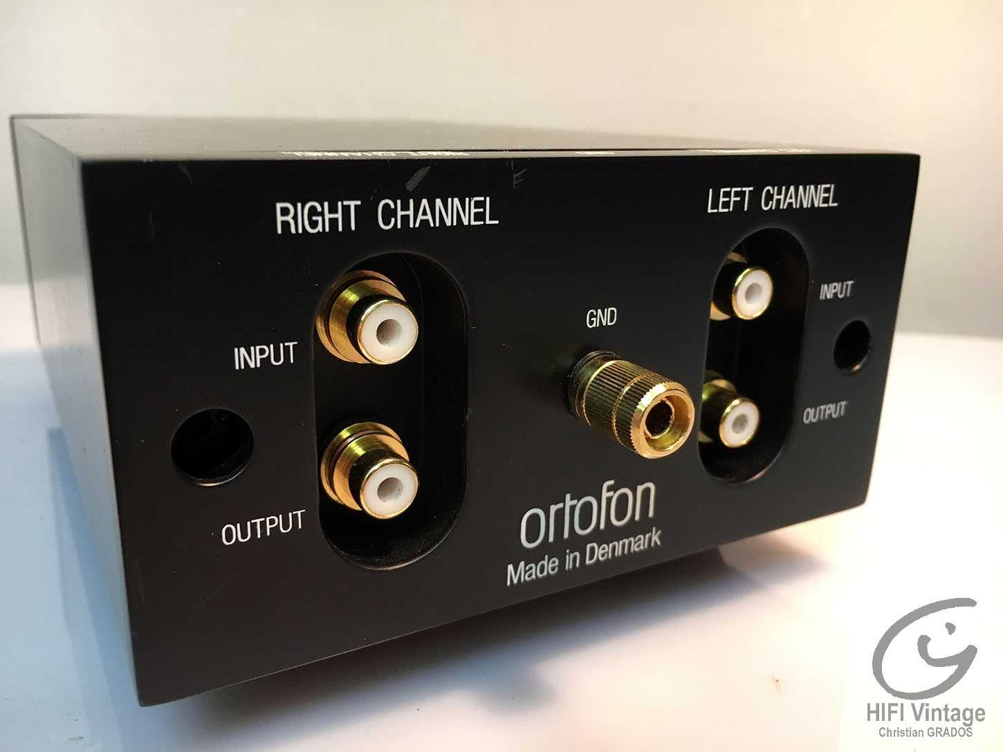

gluv_i_udaren Napisano Novembar 25, 2024 Autor #385 Napisano Novembar 25, 2024 Posle vikenda mali update: Ortofon MC20 MKII je sjajna zvučnica! Zbog specifične impedanse od 3Ω i veoma niskog izlaza od samo 0.07mV do sada nisam imao prilike da je čujem bar približno kako treba. Seljačke poteze “uključi i odvrni do kraja” ne bih ni spominjao. Čuo sam sjajan ton bez ikakve dinamike, sve ravno… @Doktor mi je izašao u susret i pozajmio Ortofon T-3000 SUT i MCA-76 headamp. Pošto je moja phono sekcija napravljena da radi samo sa LOMC nisam mogao to sve da probam u svom sistemu, pa sam sve nakačio na MC ulaz na Luxman SQ-507x kod prijatelja. Izvor je PTPovan Lenco sa Jeličićevom Mozart ručkom. T-3000 je stvari do nekle popravio, dinamika se pojavila, ali i neki brum kog nismo mogli lako da se rešimo, pa smo ubrzo prešli na MCA-76. Ona lepota od tona sa početka je i dalje tu 92%, dobili smo dinamiku i teksturu kako treba, lepota jedna. Muzike ima na sve strane od Silvane do Nirvane (dobro, od Metalike do londonske filharmonije). Kombinacija MC20 MKII i MCA-76 je otprilike kao oštra motika i dobra držaljica! Hvala Doco još jednom! zerowaf, Mikorist, krca44 and 5 ostalih je reagovao/la na ovo 6 2
Doktor Napisano Novembar 25, 2024 #386 Napisano Novembar 25, 2024 (izmenjeno) @gluv_i_udaren Nema na čemu. Rekoh ti onomad da je taj MCA-76 svojevremeno išao sa Oprtofon MC20 MK I i MK II. Zato je i ostala kod mene u rusteru ( po onoj narodnoj : 'leba ne jede ). Sto se tice Ortofon T 3000 SUT-a i bruma koji pominješ, proverio bih ponovo kako ste Povezali GND ( izuzetno bitno ! ). Drugo, imam Jeličić Mozart ( na klupi posle nabavke SME M2-9 ). Proveriti koje je ožićenje u njoj i da li to sve štima ? Treće, tako ti je sa SUT-ovima ( pisano na forumu ). Rastojanje od drugih trafo-a, koji IC kabl je na vezi SUT-Phono itd. Zaključno, moj komad T-3000 koji je kod tebe trenutno na slušanju u mojem i par drugih sistema nije imao te anomalije ( tipa brum-a ). Srećno dalje testiranje i preslušavanje. Javljaj . . . . Izmenjeno Novembar 25, 2024 od Doktor gluv_i_udaren, Srecko and zerowaf je reagovao/la na ovo 3
zerowaf Napisano Novembar 25, 2024 #387 Napisano Novembar 25, 2024 Doktor ti je sve točno rekao o SUT-ovima. Iskušaj povezivanje mase na nekoliko načina. Masa ručke na phono, masa ručke na SUT, masa ručke na sut i na phono.....ma probaj i masu ručke u zraku pa spojene mase kučišta phonoa i SUT-a. Sve što ti padne na pamet. Odmakni SUT od drugih uređaja. zakreni ga oko uzdužne osi za 180 stpnjeva. Zakreni ga oko poprečne osi za 180 stupnjeva. Stavi ga na sam phono iznad njegovog trafoa i zakreni kako god (ovo je kod mene pomoglo kad sam koristio Haufe SUT). Budući da nije tvoj SUT ne predlažem da ga otvaraš i gledaš kako je povezan unutra, ali ako nabaviš svoj neka tipična GND shema je ovo: Na slici piše: "See text", pa evo i link na tekst: JE Labs Arkiv (up to 2008): MC step up transformers JELABSARCH.BLOGSPOT.COM Daj si još koju priliku za SUT. Iako imam Pass XP-17 koji ne treba SUT, tj. imam na izbor pojačanja od 56, 66 i 76 dB, svejedno koristim SUT. To ne znači da Pass ne valja ili da je flat, lošeg tona i slično (dapače, XP-17 je upravo sjajan phono stage, imho), to znači da je sa SUT-om još jasnije prenešena ona iskra koja postoji na mnogim live snimcima....and I like it! Priznajem da bi se nekome više svidio sam Pass bez SUT-a, ali iako imam izbor - SUT je uvijek spojen. Prijelaz s CD-a na phono je jedan doživljaj (kod mene je to bio povratak na phono), a prijelaz s MC ulaza Passa XP-17 na dobro odabrani SUT je doživljaj usporediv s prijelazom s CD-a na phono. Doktor, Srecko and gluv_i_udaren je reagovao/la na ovo 1 2
Doktor Napisano Novembar 25, 2024 #388 Napisano Novembar 25, 2024 (izmenjeno) Imam identično iskustvo kao i @zerowaf. Posedujem Phono MM/MC preamp separatni. Kada sam koristio MC zvučnice više mi je prijao zvuk sa MM, pa na SUT ( ili na MCA-76 ), nego direkt sa MC sekcije. Neki to vole da kažu : iako nema nikakve logike zato što signal prolazi kroz špulne trafo-a, kilometarski veću razdaljinu, ali mu nešto radi - i to mnogo dobro. Jbmliga šta ? Izmenjeno Novembar 25, 2024 od Doktor zerowaf, gluv_i_udaren and Srecko je reagovao/la na ovo 3

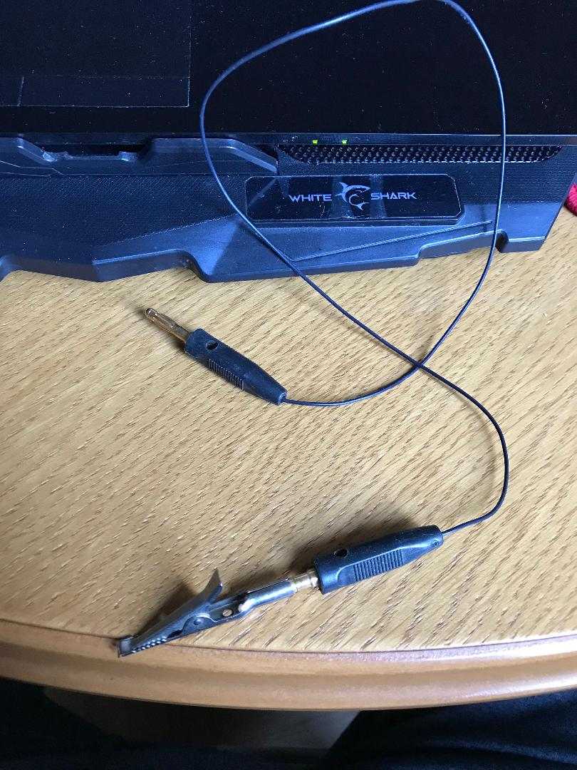

Doktor Napisano Novembar 25, 2024 #394 Napisano Novembar 25, 2024 (izmenjeno) 6 hours ago, gluv_i_udaren said: . . . Izvor je PTPovan Lenco sa Jeličićevom Mozart ručkom. T-3000 je stvari do nekle popravio, dinamika se pojavila, ali i neki brum kog nismo mogli lako da se rešimo . . . Vrnuh se kuci. Ovo bih uradio pod 1 u sistemu tvojeg prijatelja ako opet bude proba T 3000 : Ovaj kabl na slici 1 ( lako se napravi ) - bananica u GND SUT-a, klema na neku shasiju ( npr. amp. ). onda probati. Ako ima i dalje bruma, onda je problem vrv sa : Lenco baza (motor) i uzemljenje, Jelicic ( i zice unutra ) i uzemljenje . . . . Vrlo je moguce da kod tebe nece biti ovog bruma jer koliko sam upoznat, ti nemas Lenco/Jelicic kombinu. Izmenjeno Novembar 25, 2024 od Doktor
Lemić Napisano Novembar 25, 2024 #395 Napisano Novembar 25, 2024 Posle godinu dana, ajd da se umešam. Mocart ima lošu masu i mora da se traži kako da se sve ožiči. Postolje ručke nije direktno vezano sa cevkom, ali ima vezu preko najlona i praktično je to elektrodtatički spoj. Ako se ne varam, masa samo jednog kanala glave je uzemljena, mislim da to nije dobro, na mom primerku je to raskačeno i glava nije nigde umašena. Treba pokušati postolje da se umasi. Nema pravila, dal sve vezati u jedanu tačku pa odatle jedanu žicu dalje, ili sve paralelno do preampa. Dalje, ne znam o kom se gramofonu radi, ja sam recimo umašavao čauru diska i to se pokazalo kao dobitno. Pošto ne slušam već dugo, ne mogu da se setim šeme spajanja svih pomenutih žički, tako da mora da se proba kombinatorika. Srecko, Doktor and gluv_i_udaren je reagovao/la na ovo 3
Lemić Napisano Novembar 25, 2024 #396 Napisano Novembar 25, 2024 Da, zaboravih, ako vrteška ima subšasiju, isto treba probati kako umasiti, sub za šasiju ili obe svaku za sebe.
