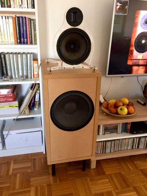

gluv_i_udaren Napisano Februar 4, 2020 #358 Napisano Februar 4, 2020 7 hours ago, mutayu said: Evo ih , pola godine kasnije, rade kao Singerica. Cist zvuk full rangera potpomognut bass helperima i ponekad super tweeterima, nestao u prostoru, kao i originalne ali otvorene Iskrine kutije. Traze, kao sto Zen rece, podesavanje polozaja FR po dubini. U suprotnom nisu u fazi sa basim pa zvuce kao rasrafljen stari radio. Basa ima vise nego dovoljno ali traze polozaj pota od bar 9 sati. Sjajno Samo molim te nagni TV malo na levo, sad neću moći da spavam mutayu je reagovao/la na ovo 1

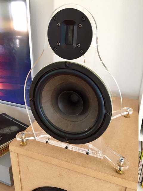

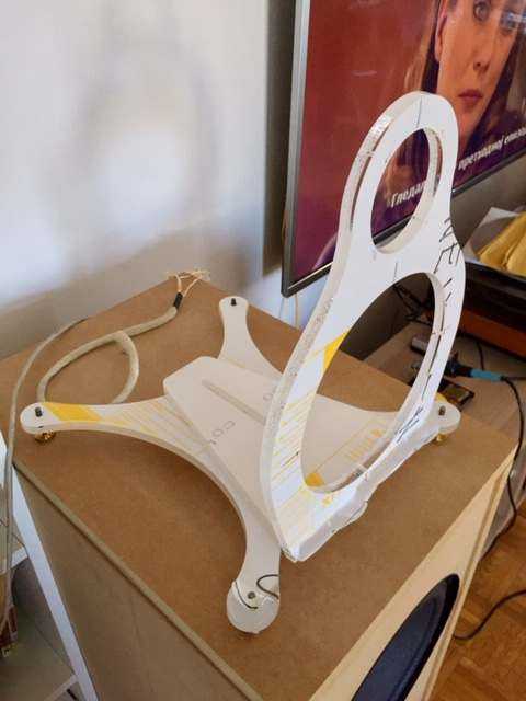

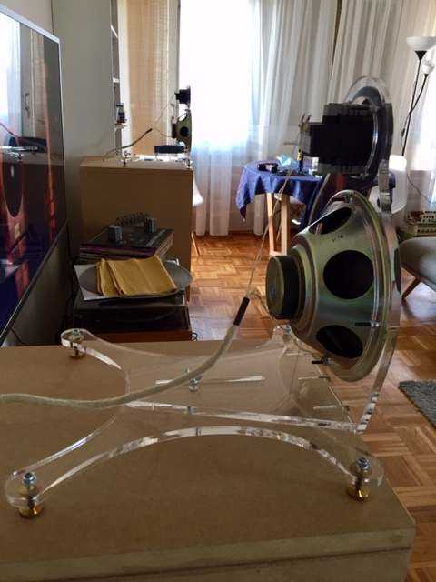

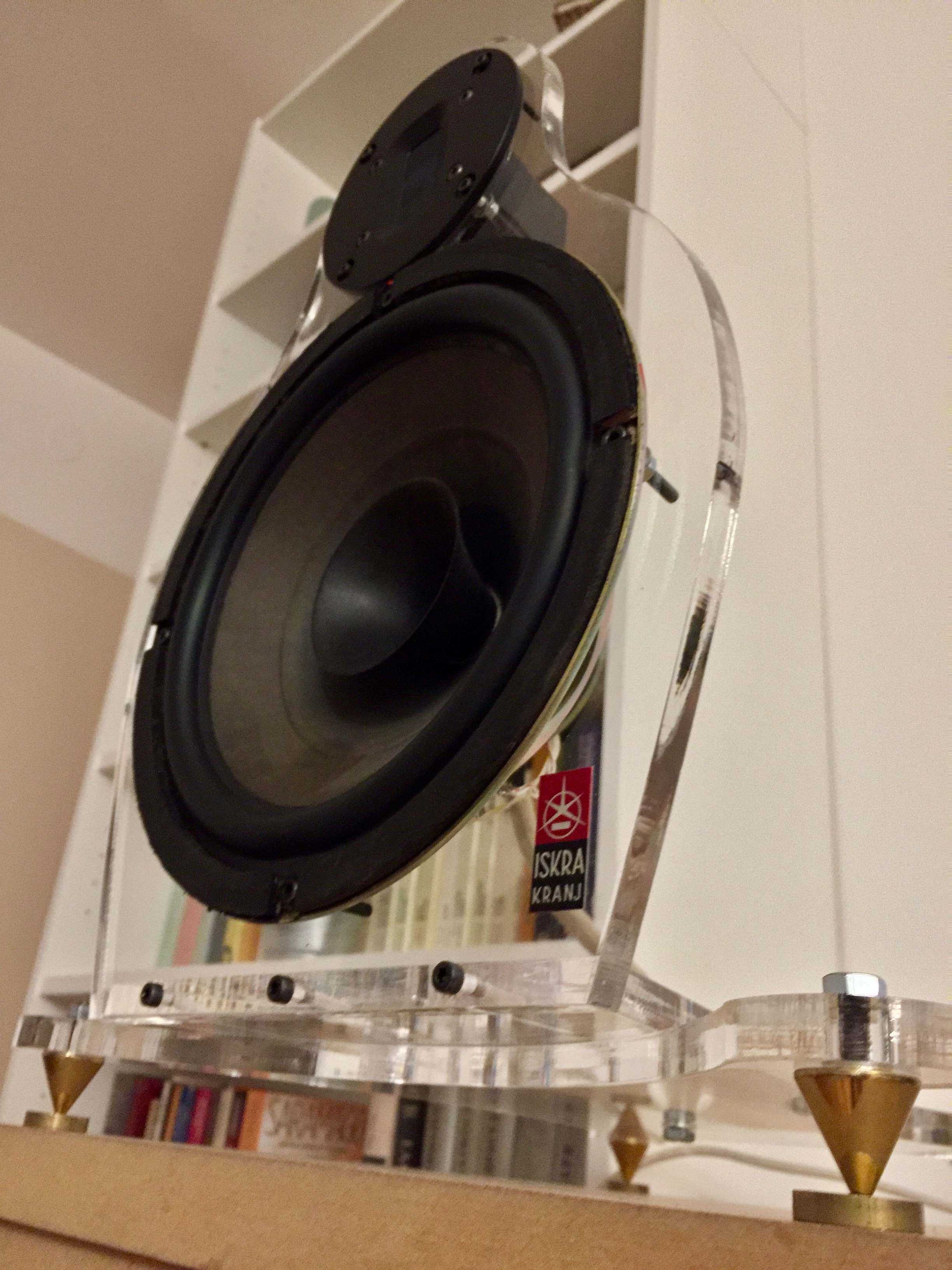

mutayu Napisano Avgust 28, 2020 Autor #359 Napisano Avgust 28, 2020 Danas su mi sa secenja stigli delovi za novi ram za Iskru i tweeter. Radi se o pleksiglasu debljine 10mm. Postavljeni su na mesingane siljke i povezani srafovima. Kad nabavim brunirane siljke i ukrasne srafove i matice montiracu ih umesto ovih sada. Sada su se zvucnici jos vise izgubili u prostoru a dobio sam i mogucnost preciznijeg podesavanja po pravcu i dubini pa ce biti jos eksperimentisanja. grone, Aleks, крокодил and 11 ostalih je reagovao/la na ovo 7 4 3
Pchelac Napisano Avgust 28, 2020 #361 Napisano Avgust 28, 2020 Straava ! A kad ce neki furnir lepi na bas kutiju ?
