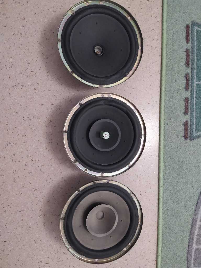

Vix Napisano Novembar 30, 2024 #404 Napisano Novembar 30, 2024 Hvala na odgovoru. Glede phase pluga: Kod svih fullrangera postoji taj problem izdignutog srednjetonskog opsega. Phase plug to donekle resava, mada ne uvek i ne u potpunosti. Problem je u tome sto, kada jednom iseces "dusctcap" te stavis plug, nema natrag (ok, moze se opet nesto zalepiti, ali...). Evo igrarije radi ja sam za dz dosao do 4 komada (2 para)15cm Philips fullrangera. Tipican fullrange zvuk. Zanimljivo je da mi taj precnik kod fullranga zvuci najgore - nema "body" ni ono malo dinamike veceg zvucnika 18-20 cm a niti zvuci milozvucno ko oni malecki zvucnici od 8 -10 cm precnika. Tako da nisu za neko ozbiljno slusanje, ali eto moze malo za vezbu. Tako da sam hteo uporediti kako doticni zvuci bez "whizzera" pa sam ga iseko, na drugom phase plug (sa whizzerom), treci (i cetrvrti) nije diran. 1. Kad se skine trubica, to vise nije fullrange. Zvuci bezveze. Nije vise ni za bas, a ni za srednjetonsko podrucje. Dakle, ne dirati trubicu. 2. Phase plug. (Impovizovano). Manje se dere ali se primecuju neki drugi pikovi, ni ovako nije prijatan za slusanje. 3. Mozda je najbolje, u ovom slucaju ne dirati zvucnik, neko lepo napraviti Nelsonov "Fullrange EQ" te smanjiti pik u line nivou (isto moze i pasivno)... Moze se podesavati dok se ne "ubode" za doticni zvucnik i ostavi tako... Tako da, ako nemas jos jedan rezervni par Iskri, bolje ih ne diraj... krca44, LightMatic and mutayu je reagovao/la na ovo 3
