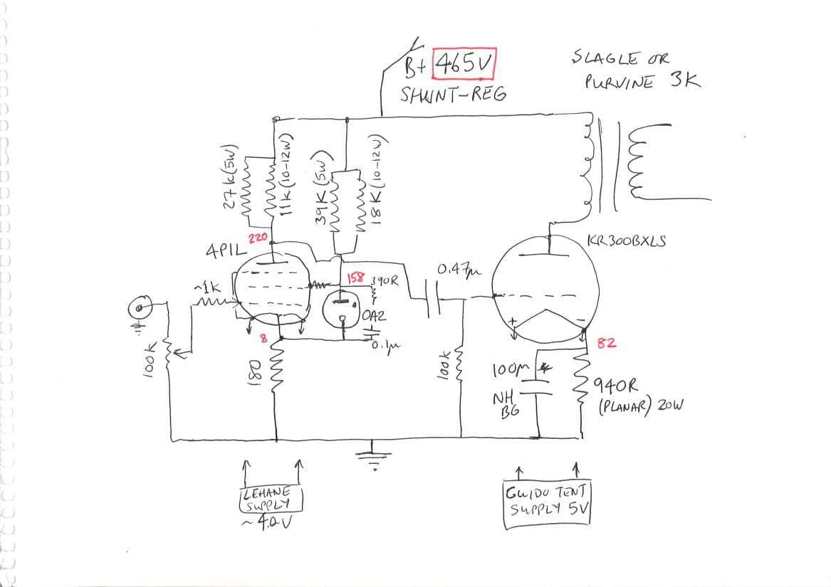

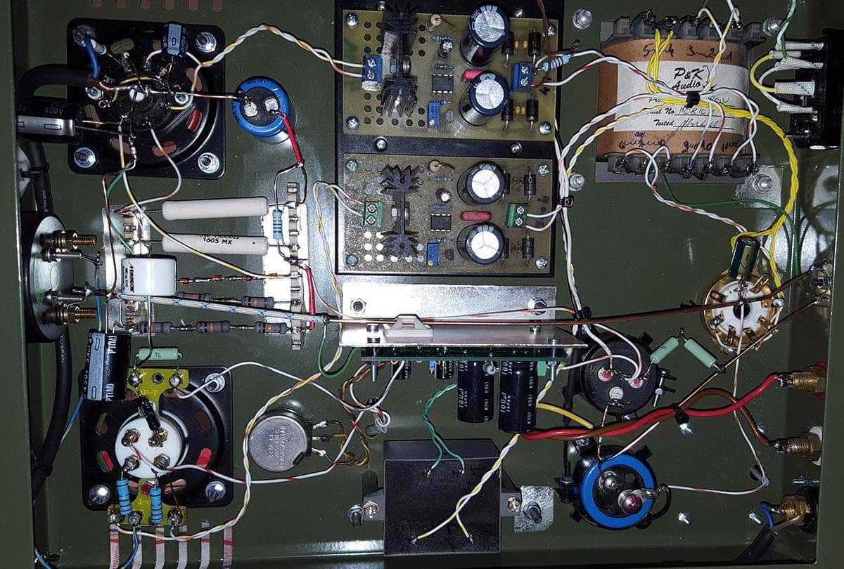

neskor Napisano Septembar 14, 2018 Autor #10 Napisano Septembar 14, 2018 evo i iznutrica stim sto sam ubacio PIO kond umesto onog malog elektrolita kod ispravljacice Izlazni tafoi su Lundahl LL1623 vladd, 2a3, Aleks and 1 član je reagovao/la na ovo 4

Aleks Napisano Septembar 14, 2018 #15 Napisano Septembar 14, 2018 Kako grejanje triode? Ima onaj neki Rod Colleman ili nešto drugo?
skrstic Napisano Septembar 14, 2018 #16 Napisano Septembar 14, 2018 Neskore nemoj da me pogrešno shvatiš ali od 19te godine ne volim tu smb boju. Dalje, daj detalje, utiske... šema... r. kuleman... Najlepši zvuk koji sam čuo je sa 2a3 pojačalom a ovo tvoje ima 4p1l, koju sam fiksirao kao lampu koju mpra da probam, i 300b koja takođe lepo zvuči. Nadam se da ću čuti pojačalo negde.
neskor Napisano Septembar 14, 2018 Autor #18 Napisano Septembar 14, 2018 stim sto sam ja isao sa zener diodama za drugu resetku takodje kod mene je fixed bias, tako da nema otpornika i konda u 300B katodi grejanje je uradjeno ovako: Aleks je reagovao/la na ovo 1

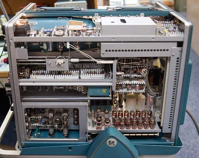

vladd Napisano Septembar 14, 2018 #19 Napisano Septembar 14, 2018 Lep izbor za fiksni bias, kada je vec mocna lampa. Jel' ja to vidim tektroniksove nosace lemnih mesta za komponente?
neskor Napisano Septembar 14, 2018 Autor #20 Napisano Septembar 14, 2018 te nosace mi je Dule stavio, tako da ne znam odakle je nabavio, verovatno ebay
vladd Napisano Septembar 14, 2018 #21 Napisano Septembar 14, 2018 Lampaski tek, nosaci apsolutni vrh vrhova, srebro na keramici, istina za tektronixa je koriscen spec kalaj koji su oni isporucivali ali su danasnji i bolji.
