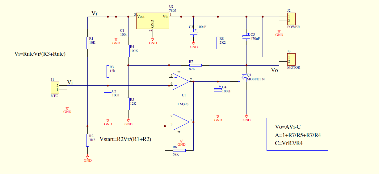

Gosha Napisano Jul 18, 2018 #40 Napisano Jul 18, 2018 Evo ti jedna jednostavna semica za kontrolu brzine ventilatora: Ventilator se ukljucuje pri odredjenoj temperaturi sa nekom minimalnom brzinom, i ona se polako povecava kako temperatura raste. NTC je od 10K. Ja sam autor seme tako da ne podleze autorskim pravima. skrstic, Beli, Aleks and 1 član je reagovao/la na ovo 4
vladd Napisano Jul 18, 2018 #41 Napisano Jul 18, 2018 https://www.aliexpress.com/item/DC-12V-Temperature-Speed-Controler-Denoised-Speed-Controller-for-PC-Fan-Alarm-May24/32878185542.html?spm=2114.search0104.3.137.4f452a7cKDlHiH&ws_ab_test=searchweb0_0,searchweb201602_1_10152_10065_10151_10344_10068_10342_10325_10343_10546_10340_10059_10341_10548_10696_100031_10084_10083_10103_10618_10307_10624_10623_10622_10621_10620,searchweb201603_45,ppcSwitch_5&algo_expid=11b01c4c-119d-4ea2-bce2-c73c3b8cdaa1-22&algo_pvid=11b01c4c-119d-4ea2-bce2-c73c3b8cdaa1&transAbTest=ae803_1&priceBeautifyAB=0 Mislim da je iluzorno praviti. Sve sto se smisli, kosooki naprave i valjaju za par dolara... Srecko je reagovao/la na ovo 1

Gosha Napisano Jul 18, 2018 #43 Napisano Jul 18, 2018 23 minutes ago, vladd said: https://www.aliexpress.com/item/DC-12V-Temperature-Speed-Controler-Denoised-Speed-Controller-for-PC-Fan-Alarm-May24/32878185542.html?spm=2114.search0104.3.137.4f452a7cKDlHiH&ws_ab_test=searchweb0_0,searchweb201602_1_10152_10065_10151_10344_10068_10342_10325_10343_10546_10340_10059_10341_10548_10696_100031_10084_10083_10103_10618_10307_10624_10623_10622_10621_10620,searchweb201603_45,ppcSwitch_5&algo_expid=11b01c4c-119d-4ea2-bce2-c73c3b8cdaa1-22&algo_pvid=11b01c4c-119d-4ea2-bce2-c73c3b8cdaa1&transAbTest=ae803_1&priceBeautifyAB=0 Mislim da je iluzorno praviti. Sve sto se smisli, kosooki naprave i valjaju za par dolara... Omatorio si druze. Veliko je zadovoljstvo kad nesto napravis saam i to radi, to nema cenu. Ne treba uvek gledati finansijski efekat, ima nesto i u zadovoljstvu. prophet, Srecko, Beli_Ninja and 3 ostalih je reagovao/la na ovo 5 1
