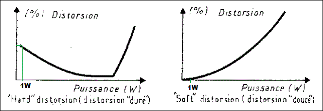

BANAT Napisano Jun 21, 2024 #4910 Napisano Jun 21, 2024 (izmenjeno) Gledajuci prilozene merne grafikone Zen je postigao to da THD vs P-out raste optimalno , odnosno da oko prvih nekoliko Watt-i THD bude najmanji , isto tako `cesalj` harmonika je `redak` i sastoji se uglavnom od nizeg reda harmonika , H2 , H3 , i daleko manje H4, H5 , sve je to standardna pojava kod dobrog A-klase pojacala , kod pojacala AB-klase takve se karakteristike malo teze postizu , J.Hiraga je sve to nekada davno opisao i sa dva jednostavna grafikona to obrazlozio . Izmenjeno Jun 21, 2024 od BANAT LightMatic, Vix and Beli_Ninja je reagovao/la na ovo 2 1
Zen Mod Napisano Jun 21, 2024 Autor #4911 Napisano Jun 21, 2024 gledam uvek da postignem, kod ampova koje pravim, da mi 2nd harmonik bude dominantan i to u celom opsegu snage ovo je jedan od primera gde to nije moguce ....... odnosno - moguce je ali sa striktno selektovanim Idss ulaznog JFet-a i selektovanim Ugs izlaznog modulisanog JFet-a ili Mosfeta kako je cilj igre bio da se ipak dodje do malo univerzalnijeg paketa, napravljen je pomenuti kompromis - pri vrsnoj snazi na 8 Oma treci postaje dominantan ...... a kod tereta od 4 oma jos i pre vrsne snage no, ne smeta, tj. ne predstavlja gubljenje kvaliteta kad je u pitanju relativno prosto kolo, bez nepotrebne obrade signala Vix, LightMatic and BANAT je reagovao/la na ovo 3
