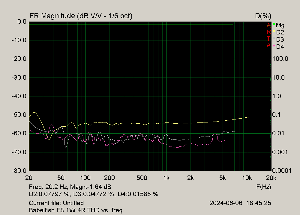

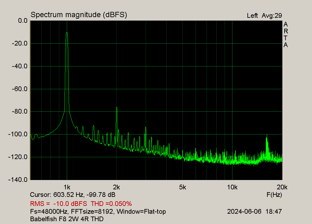

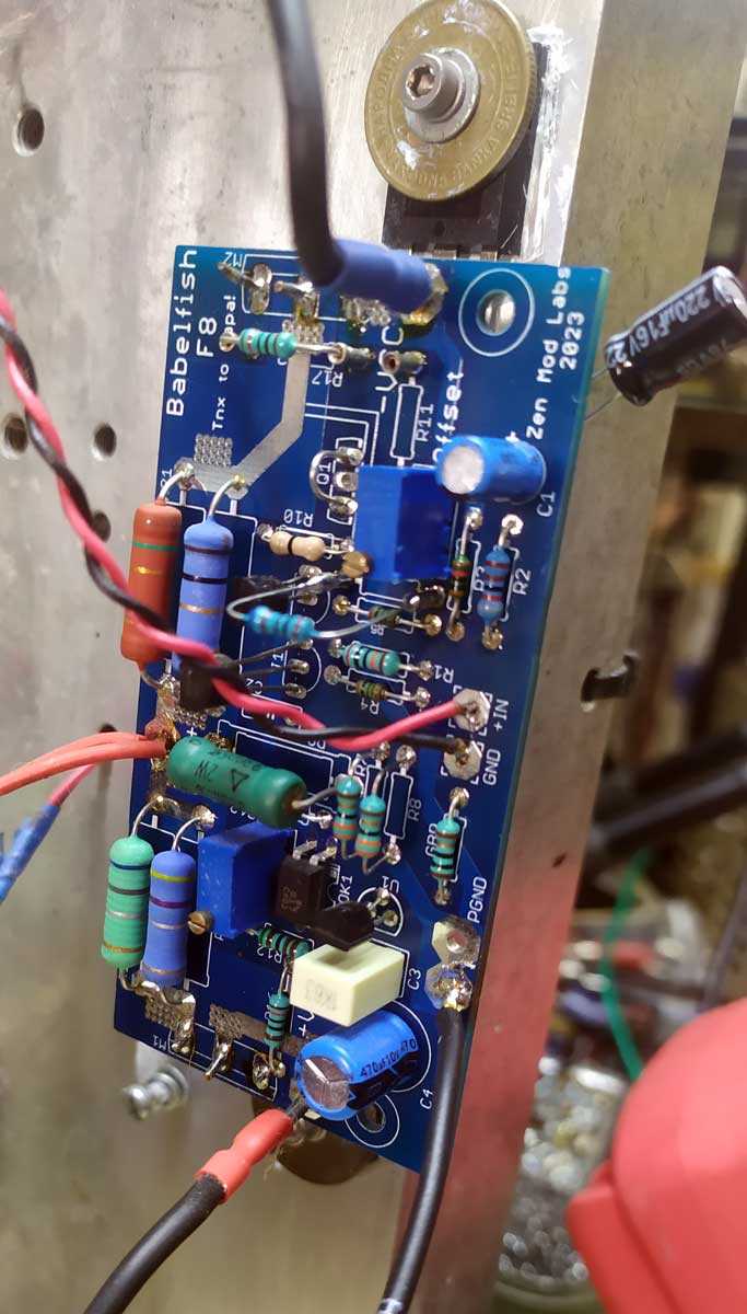

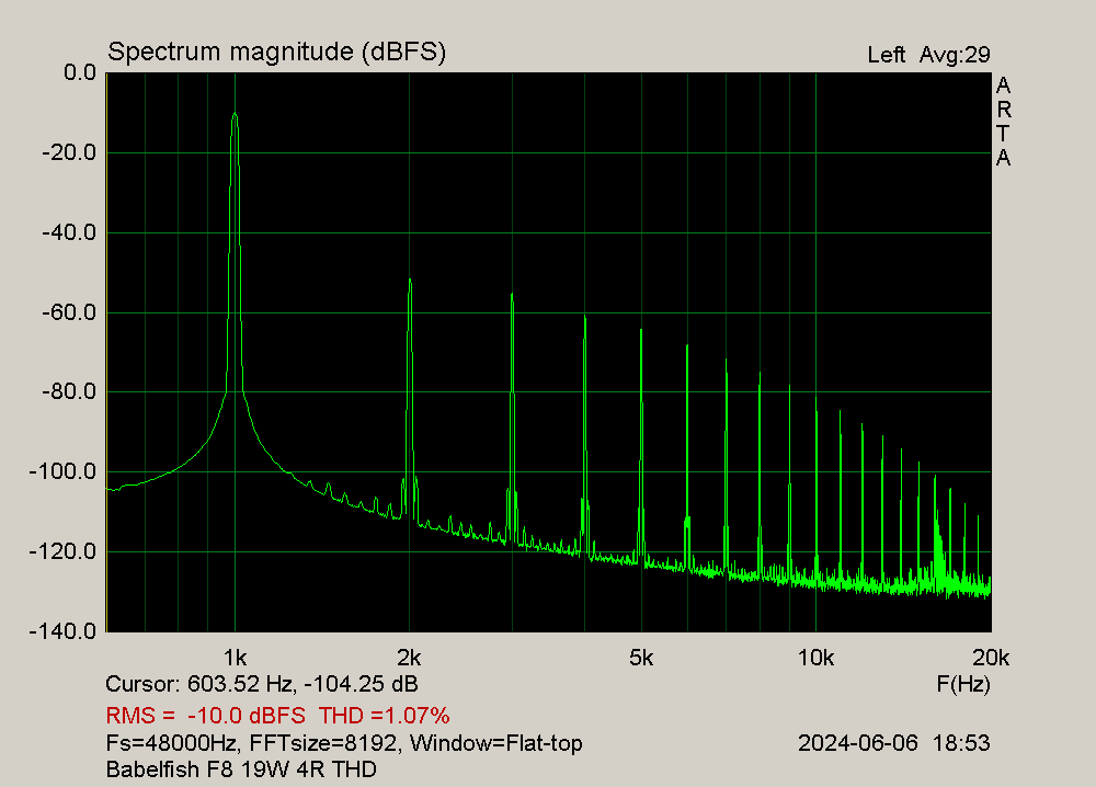

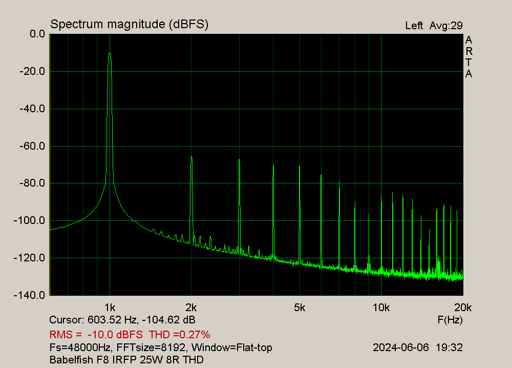

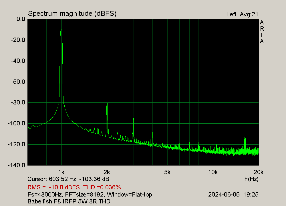

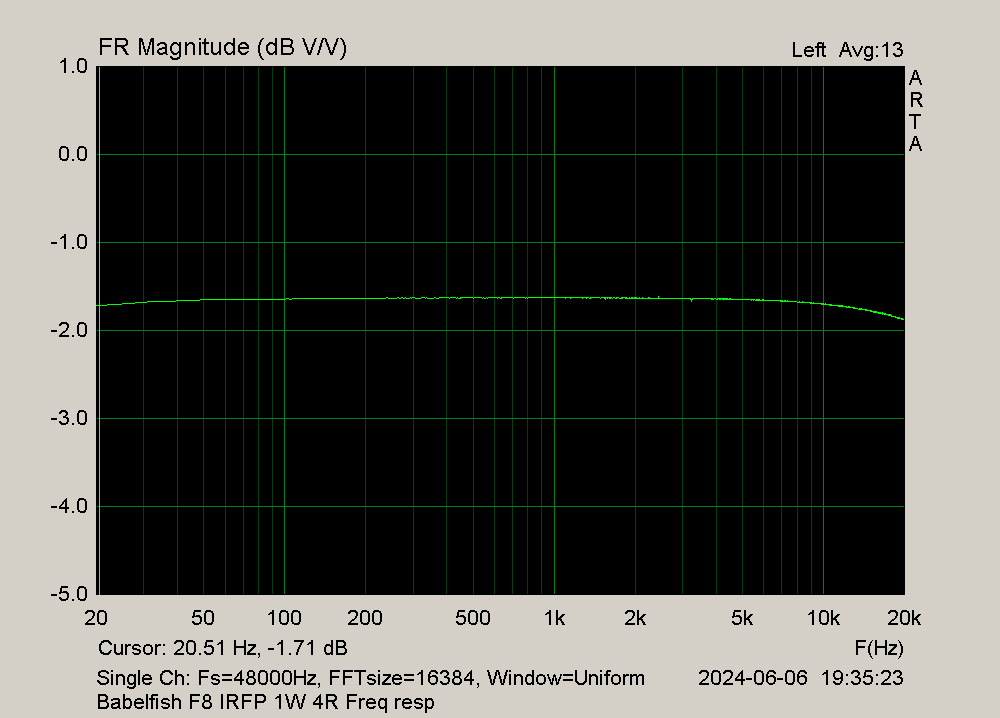

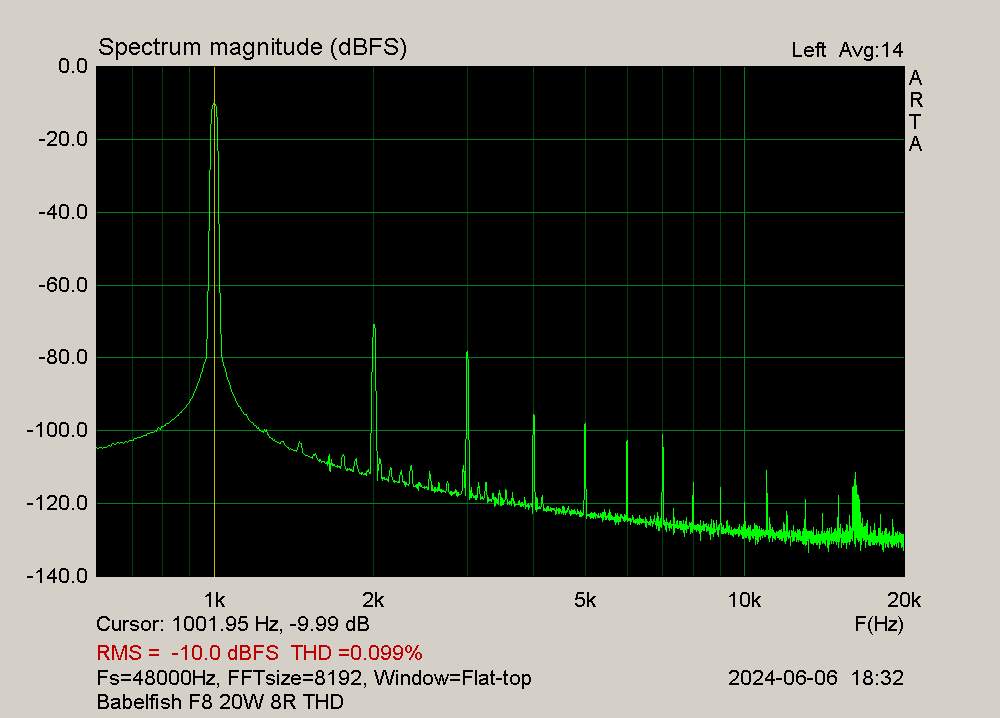

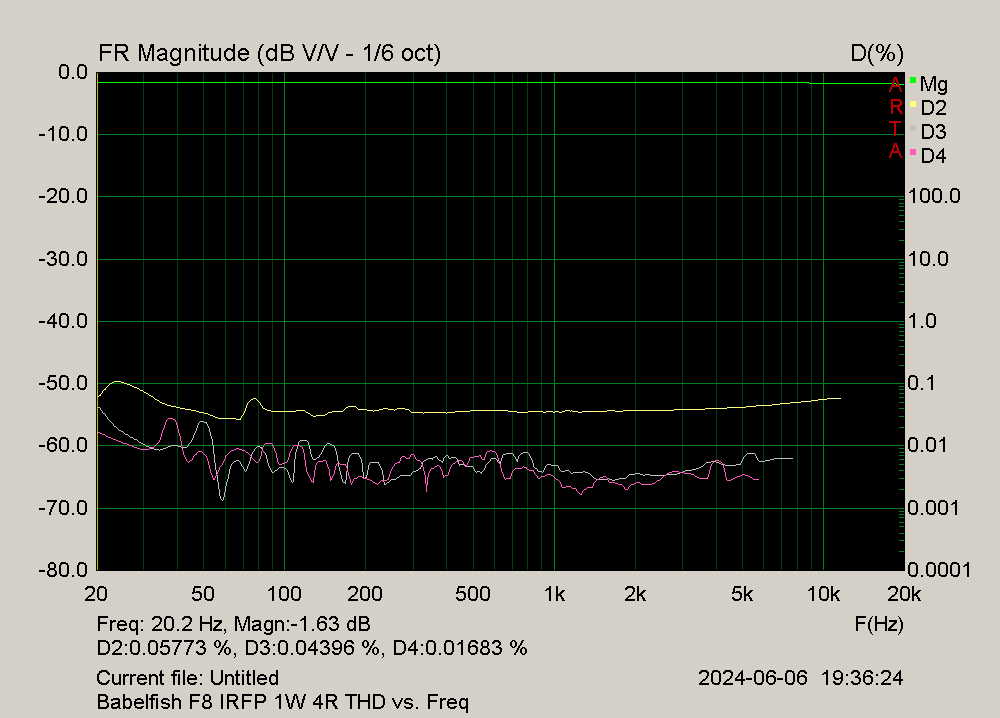

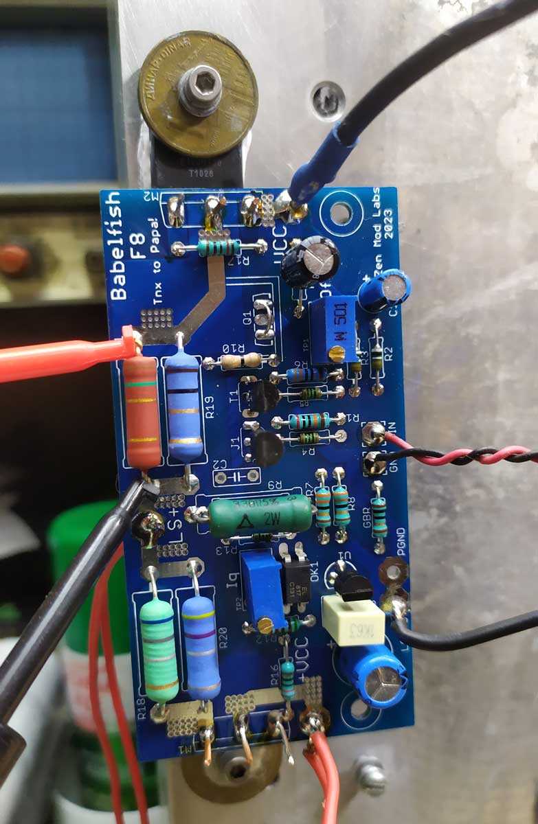

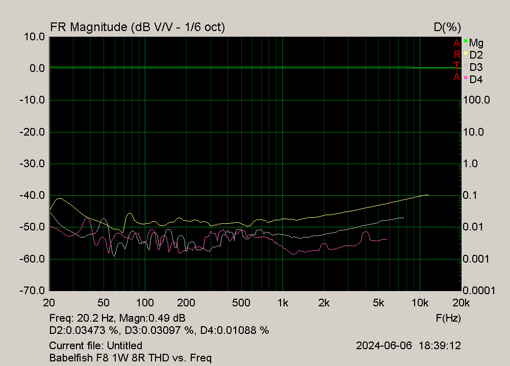

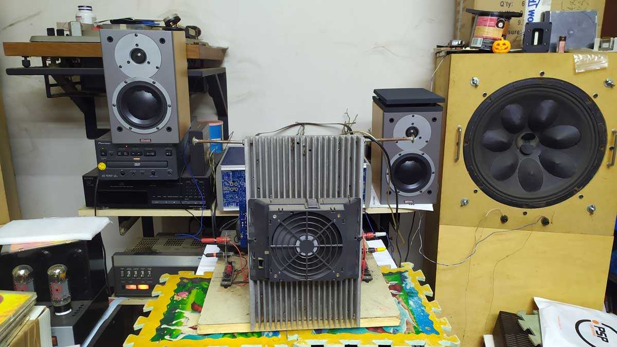

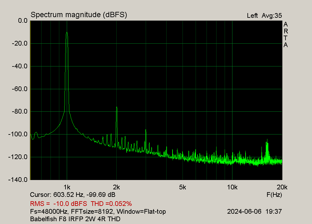

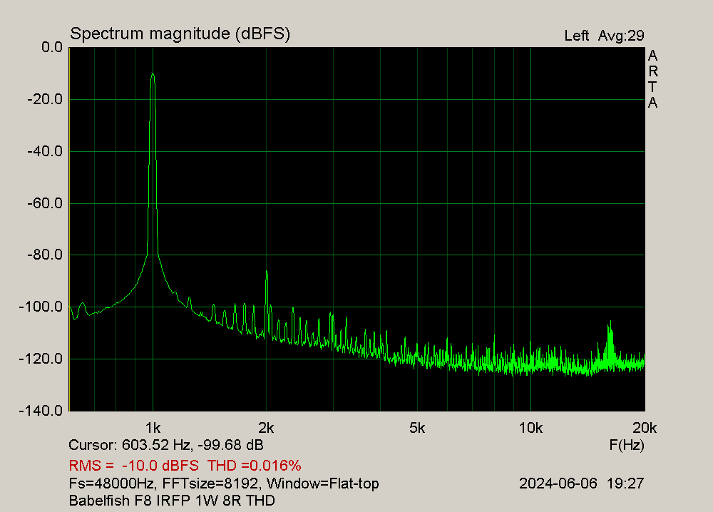

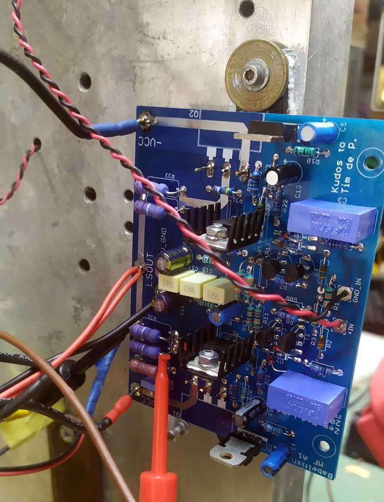

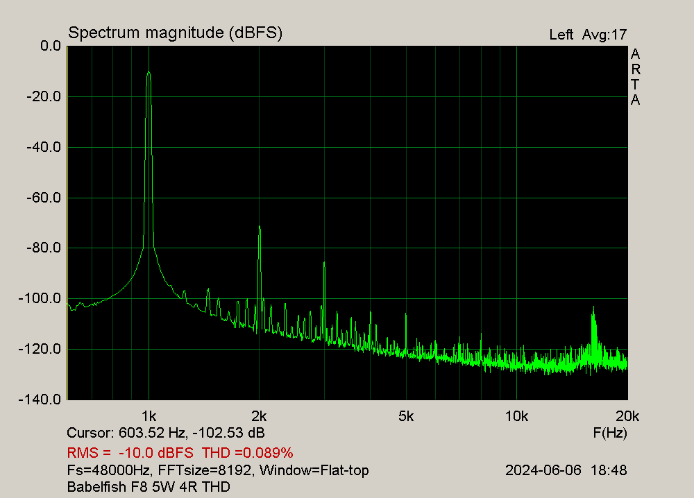

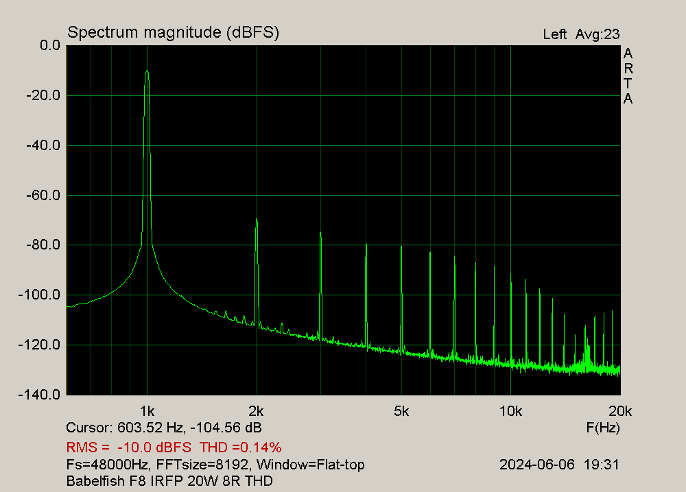

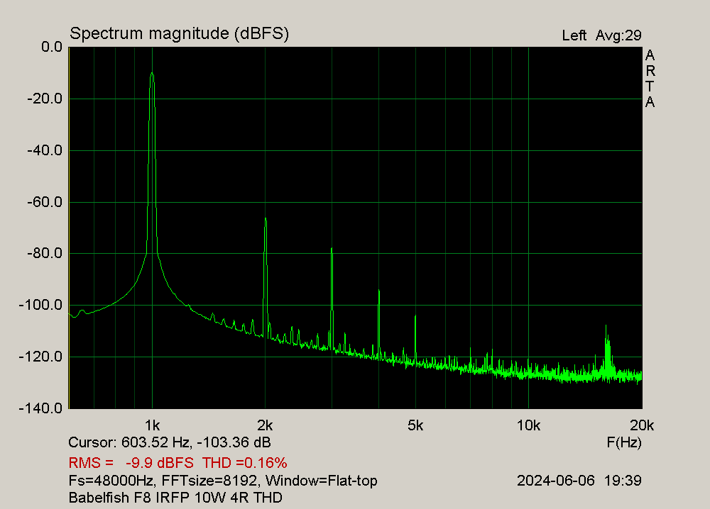

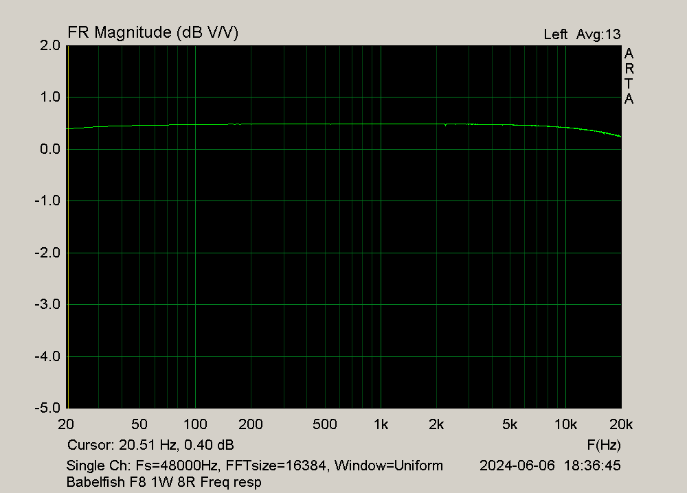

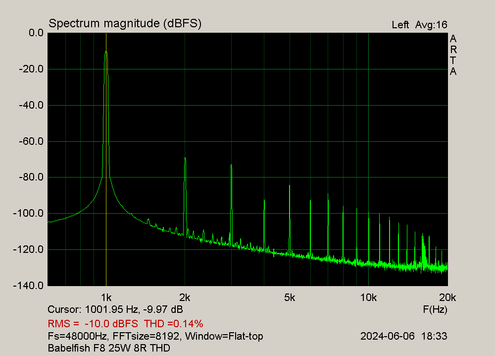

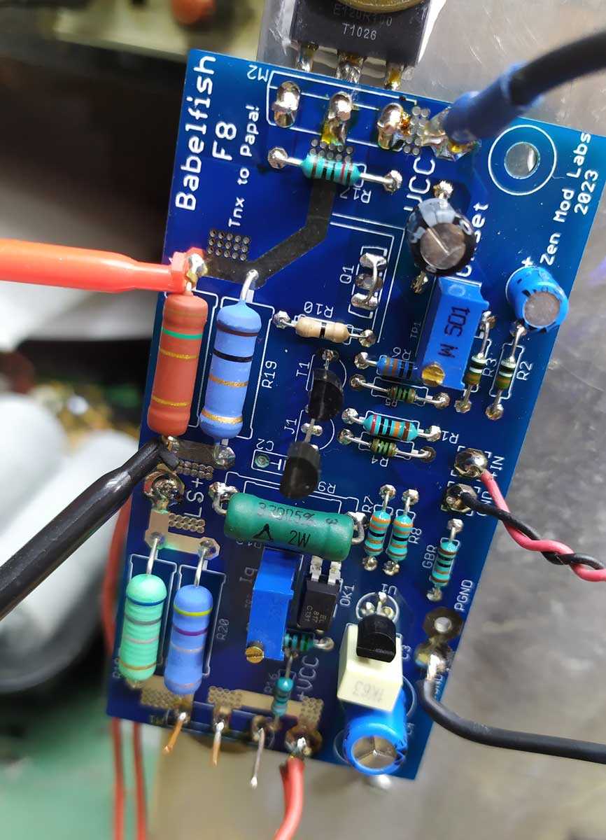

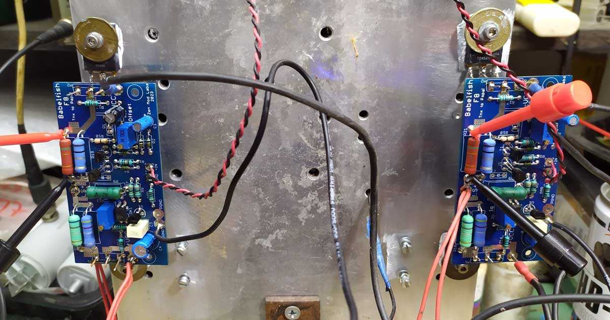

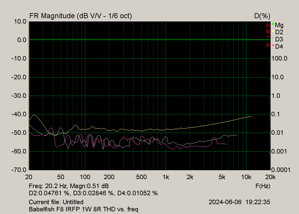

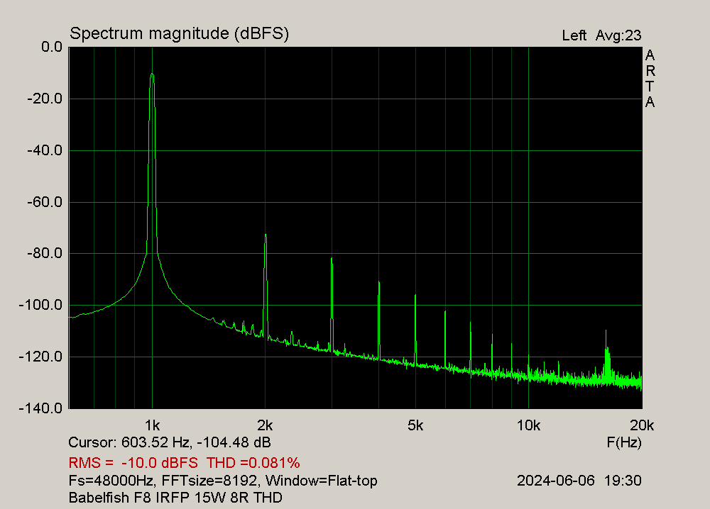

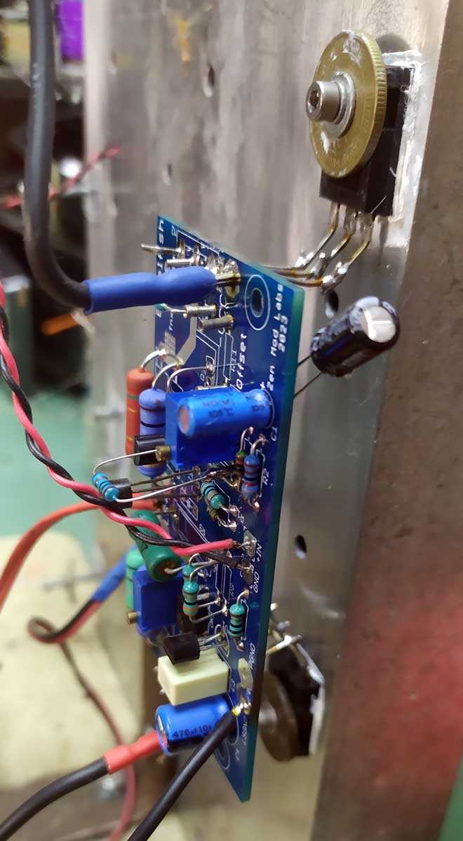

Zen Mod Napisano Jun 8, 2024 Autor #4876 Napisano Jun 8, 2024 Probane svakojake kerefeke i zavrsena optimizacija full IRFP (bez Semisouth-a) iteracije, kao i izvrsena sva merenja Sviri milozvucno LightMatic, neskor, Vix and 2 ostalih je reagovao/la na ovo 2 2 1

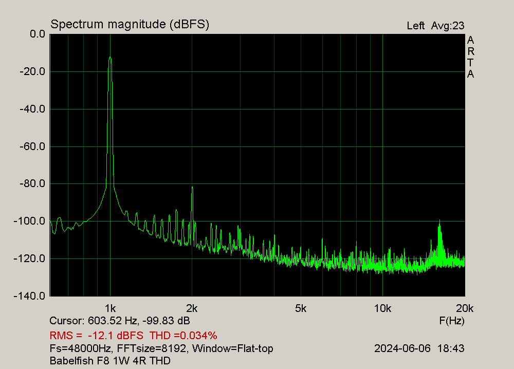

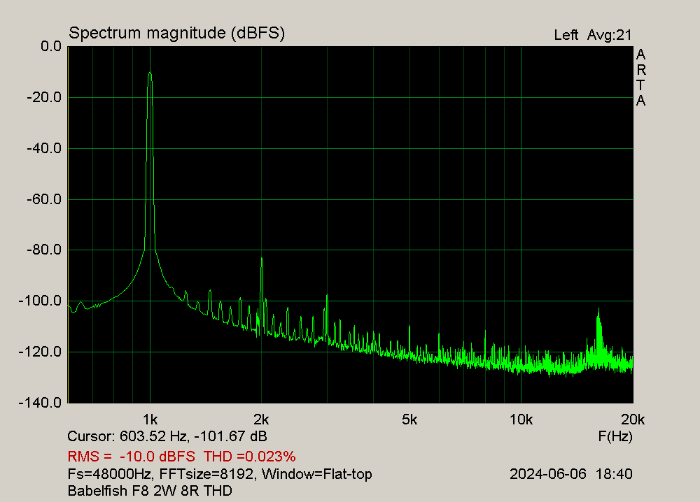

Zen Mod Napisano Jun 8, 2024 Autor #4877 Napisano Jun 8, 2024 merenja Semisouth (dole) 8R load weed dole - amp to interface kabel nije bio coax, mrzelo me za sva merenja vazi - rails +/-23V5, Iq 1A8

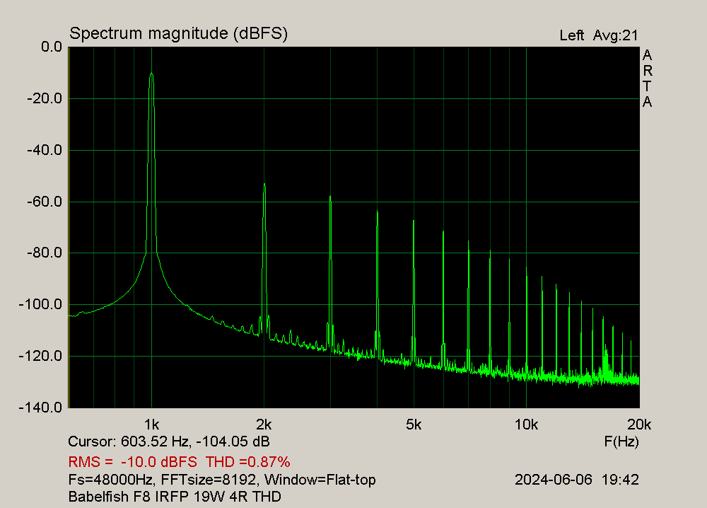

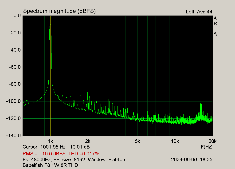

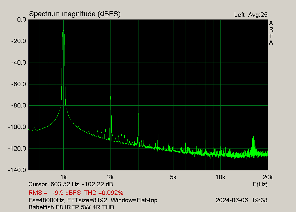

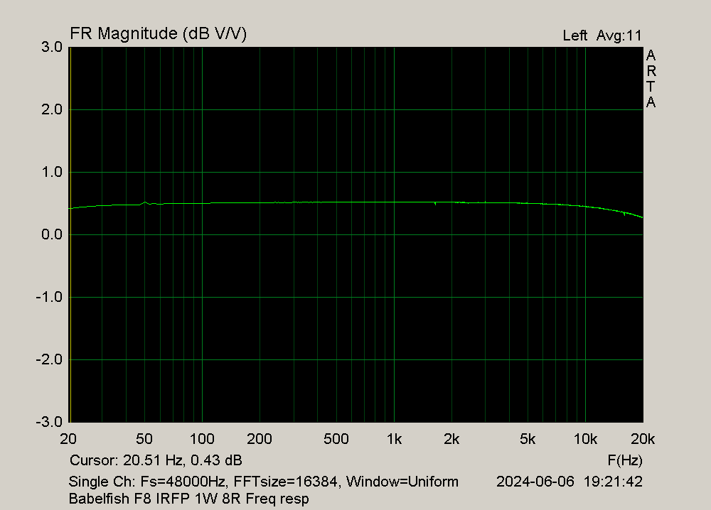

Zen Mod Napisano Jun 8, 2024 Autor #4879 Napisano Jun 8, 2024 Merenje all IRFP, 8R load chakija je reagovao/la na ovo 1

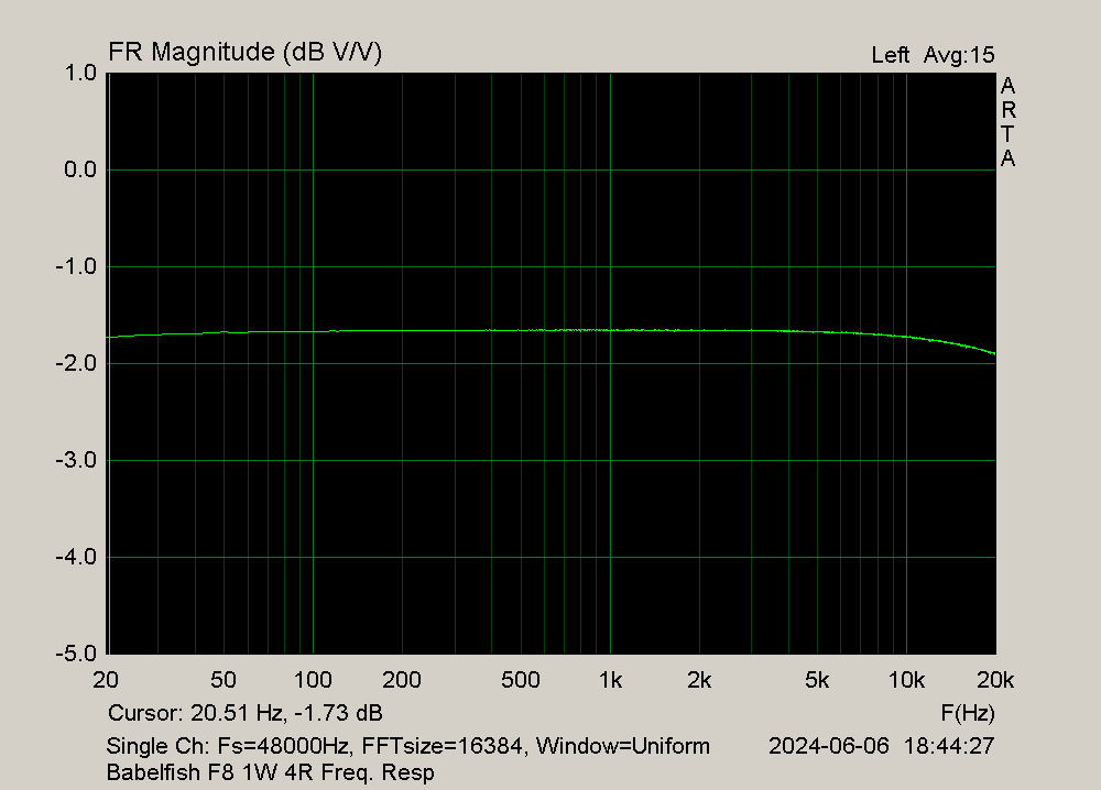

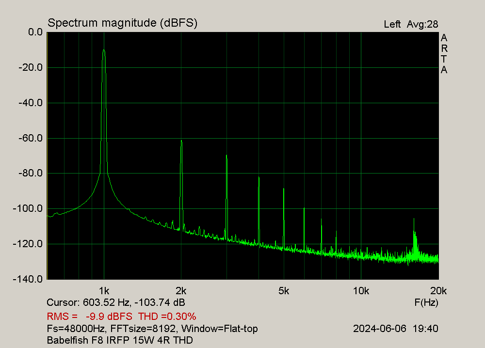

Zen Mod Napisano Jun 8, 2024 Autor #4880 Napisano Jun 8, 2024 Merenje all IRFP, 4R load Vix je reagovao/la na ovo 1
