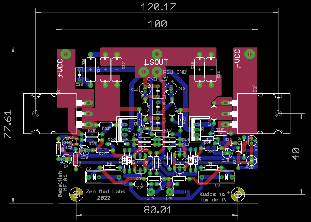

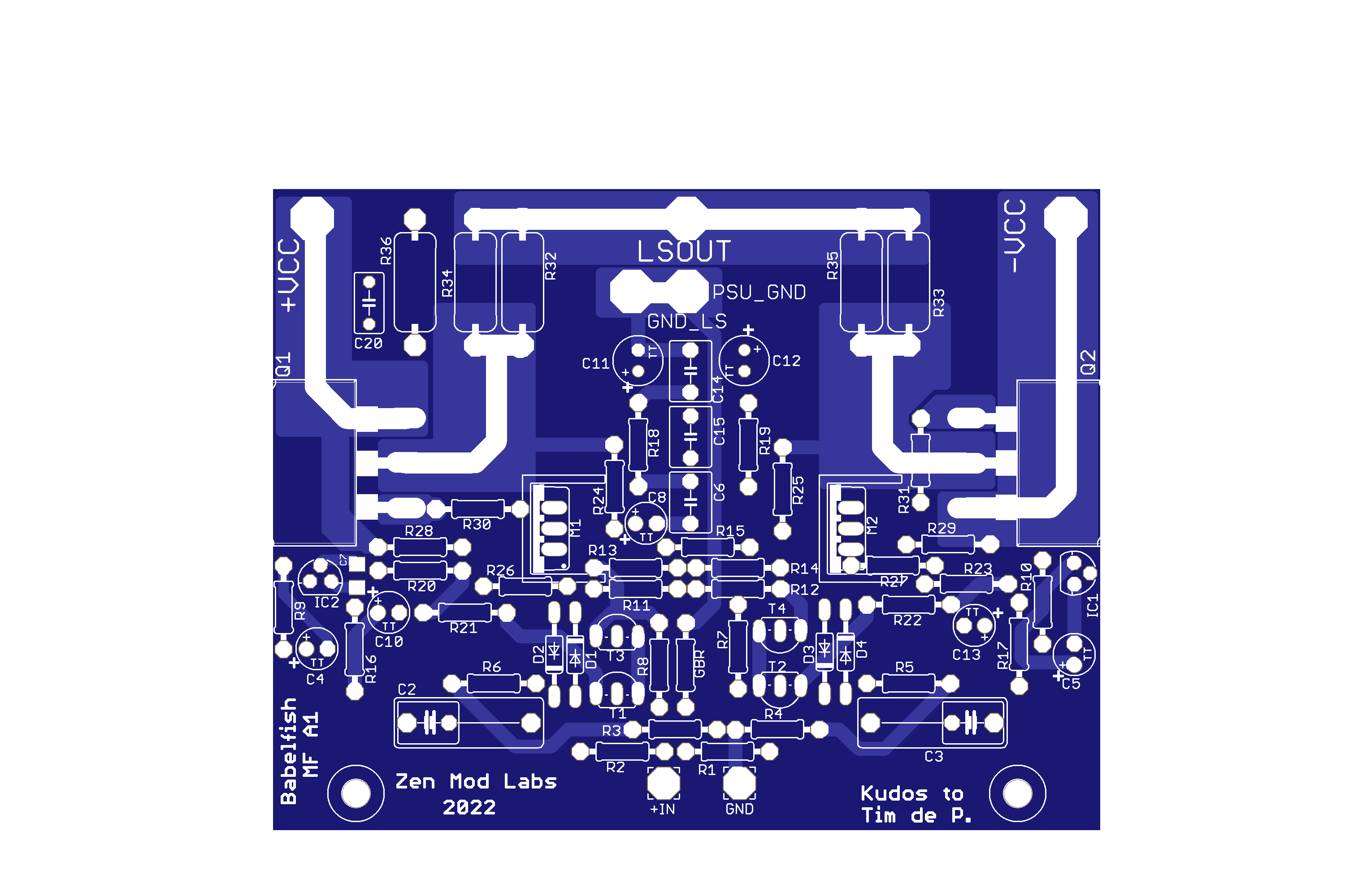

chakija Napisano Oktobar 8, 2023 #4646 Napisano Oktobar 8, 2023 Sviđa mi se raspored srafova za fiksiranje mosfeta i pcbs...još ako radi na +-24V, ajaaaaaooo

Zen Mod Napisano Oktobar 9, 2023 Autor #4649 Napisano Oktobar 9, 2023 sve pravim odgovarajuce za DiyA UMS

Zen Mod Napisano Oktobar 9, 2023 Autor #4651 Napisano Oktobar 9, 2023 ono prethodno sto sam postovao nekad onomad, confirmed i radi vec neko vreme u USA na stranu so sam jedan fabricki prepravio bas tako, al ono - pcb je eto proverena ovo sto sam sad postovao je tidy up originala, ali izbaceni bjt predriveri i zamenjeni mosfetima (je'n gore, je'n dole) hmda - umesto colector otpora od 0R33-0R47 (kako gde se nadje), sada su 0R11 i Iq ide sa gabrickih 650mA na kol'ko hoces sa 1A6, full swing na 8R ostaje debelo u A Klasi kad proverim konstrukciju in vivo, onda ce biti i detalji , kao i uvek LightMatic and Beli_Ninja je reagovao/la na ovo 2
Zen Mod Napisano Oktobar 9, 2023 Autor #4652 Napisano Oktobar 9, 2023 ciljevi prepravke su bili pojednostavljenje, ono i da se razlikuje od originala da moze da se zove babelfish , sto mu dodje obrada Jazz standarda a ne puko kloniranje), poboljsanje performansi, stabilnost Iq i DC Offset kako u temperaturnom domenu tako i u domenu promene mains voltage ( uvek racunam na varijaciju +/-10%) standardno pojacanje reda 20db, nema potrebe za vise u danasnje vreme kad svaki izvor ima prakticno 2Vrms LightMatic, Beli_Ninja and mutayu je reagovao/la na ovo 3
Beli_Ninja Napisano Oktobar 9, 2023 #4653 Napisano Oktobar 9, 2023 (izmenjeno) @Zen Mod A na koji napon to radi, koji mosfeti i šta ide u izlaz? Ne mogu da iskopam kada si to pre uraio. Izmenjeno Oktobar 9, 2023 od Beli_Ninja
Beli_Ninja Napisano Oktobar 9, 2023 #4654 Napisano Oktobar 9, 2023 36 minutes ago, Beli_Ninja said: @Zen Mod A na koji napon to radi, koji mosfeti i šta ide u izlaz? Ne mogu da iskopam kada si to pre uraio. iskpah
Zen Mod Napisano Oktobar 9, 2023 Autor #4655 Napisano Oktobar 9, 2023 rails - nazivno 24Vdc, sto ce reci sekundari 18Vac , pa ispadne 22V5dc posle CRC filtracije LightMatic and Beli_Ninja je reagovao/la na ovo 1 1
Beli_Ninja Napisano Oktobar 10, 2023 #4656 Napisano Oktobar 10, 2023 14 hours ago, Zen Mod said: rails - nazivno 24Vdc, sto ce reci sekundari 18Vac , pa ispadne 22V5dc posle CRC filtracije I sa 1A6 Iq opet izađosmo na 30 kila
