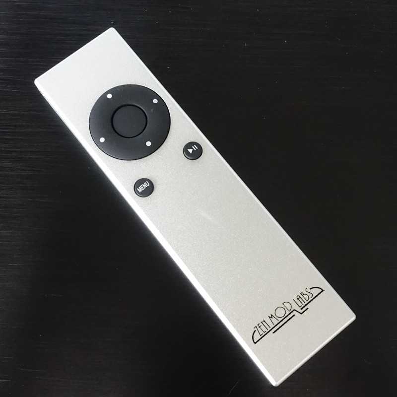

Zen Mod Napisano Februar 22, 2022 Autor #3988 Napisano Februar 22, 2022 svi sve znaju zahvaljujuci @_MM_, doslo se do kontakta i ugovoren laser/laser print preview dole pozdrav Mighty Leu, on nas sve uci kako se ove beautifikacije rade ..... Mikorist, LightMatic, shonne and 4 ostalih je reagovao/la na ovo 4 1 2
Mikorist Napisano Februar 22, 2022 #3989 Napisano Februar 22, 2022 pre 2 minuta, Zen Mod reče svi sve znaju zahvaljujuci @_MM_, doslo se do kontakta i ugovoren laser/laser print preview dole pozdrav Mighty Leu, on nas sve uci kako se ove beautifikacije rade ..... Jedan odvoj na stranu inače ču propištati.
Zen Mod Napisano Februar 22, 2022 Autor #3990 Napisano Februar 22, 2022 to nije recept da K2528 naraste ...... i da Sissy ima vise snage
shonne Napisano Februar 22, 2022 #3991 Napisano Februar 22, 2022 bas lepo nadam se da je kvalitetno odradjeno, da tokom vremena ne moze da se skine, natpis
Mikorist Napisano Februar 22, 2022 #3992 Napisano Februar 22, 2022 pre 2 minuta, shonne reče nadam se da je kvalitetno odradjeno, da tokom vremena ne moze da se skine, natpis Jedino ako ga lakira . Neće da se skine - držim u kesici daljinske shonne and LightMatic je reagovao/la na ovo 1 1
Zen Mod Napisano Februar 22, 2022 Autor #3993 Napisano Februar 22, 2022 tek ce da bude radjeno rece covek da je trajno, nemam sta da sumnjam prvo se spali mikrosloj eloksaze, onda se zatvori sa "farbom" po zelji

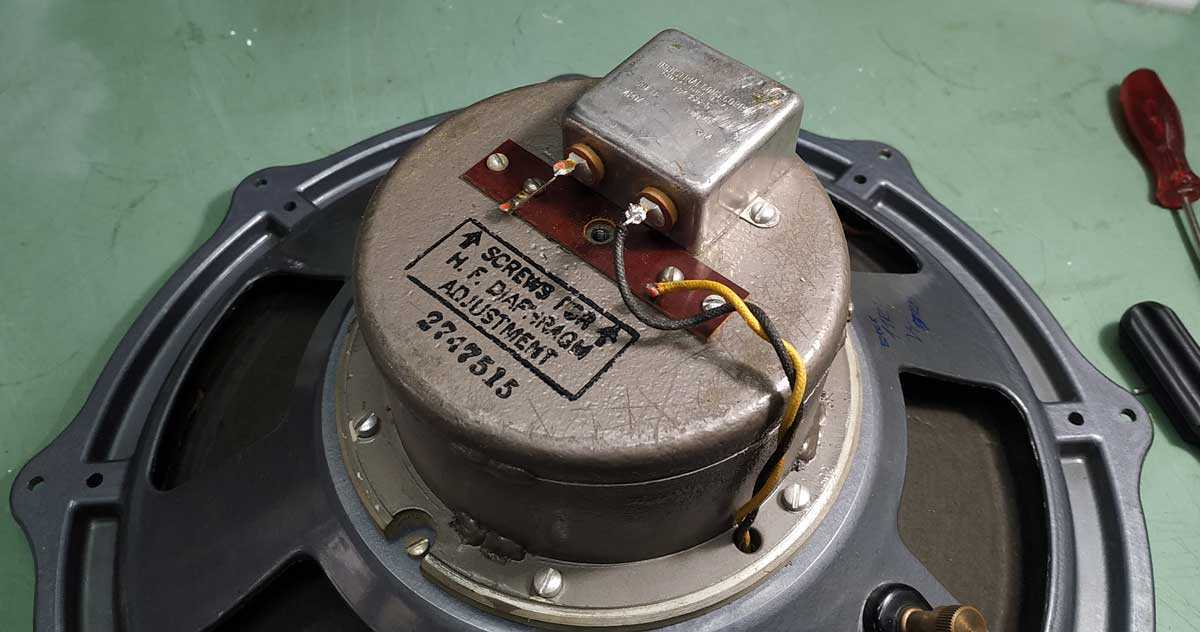

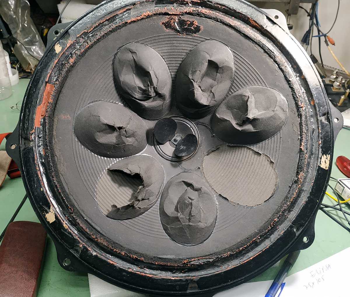

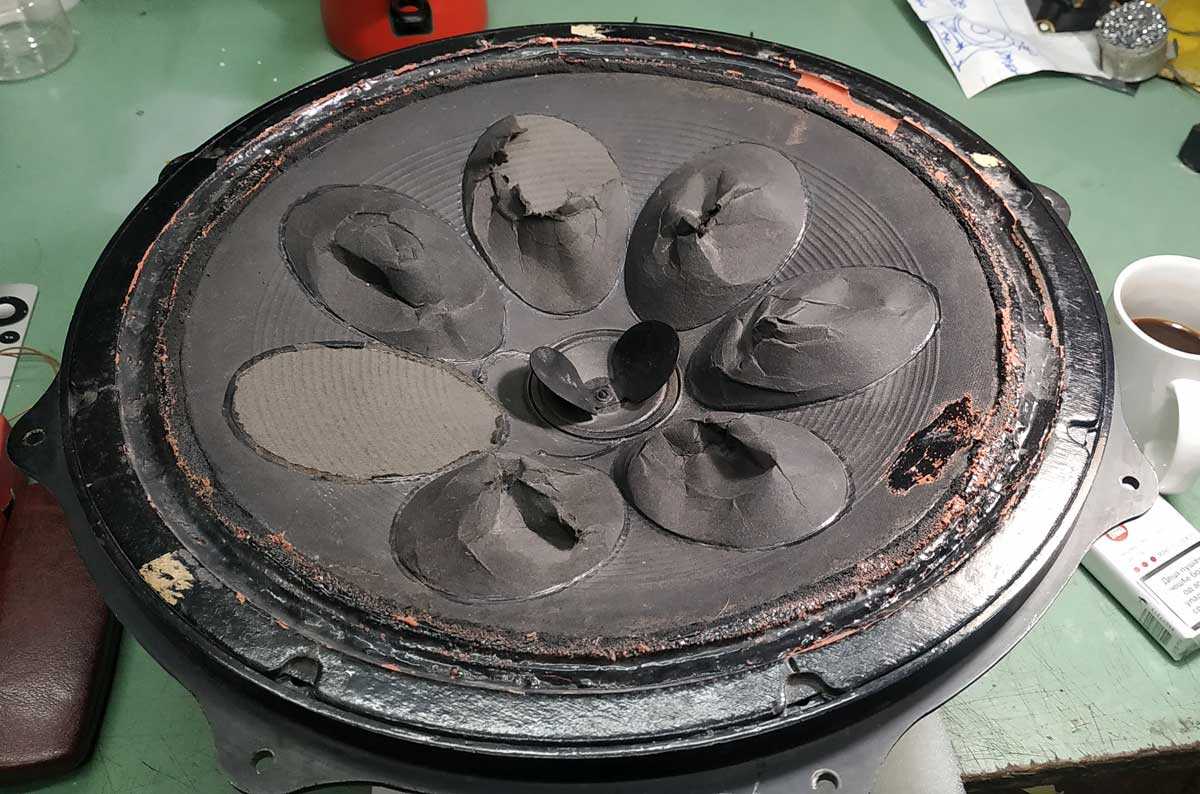

Zen Mod Napisano Februar 27, 2022 Autor #3998 Napisano Februar 27, 2022 Stigao, zahvaljujuci brizi @bata bane i @_MM_ ZM : sve perfect (Rdc oba drivera, stanje bass cone) ....... moze da se krene polako u sredjivanje oformljenog drugog para ....... ciscenje, zamena surround-a, zamena Boobs zerowaf, Mikorist and LightMatic je reagovao/la na ovo 2 1
Mikorist Napisano Februar 27, 2022 #3999 Napisano Februar 27, 2022 Ovo mu dođe kao restauracija starih knjiga. Brate kad stavi zakrpu - oboji bojicom da se ne vidi zakrpa. Verovatno može i slično na zvučnik.
Leonardo Napisano Februar 27, 2022 #4000 Napisano Februar 27, 2022 Bravo za nabavku i specijalnu veterinarsko-intendantsku jedinicu nabavke vladd je reagovao/la na ovo 1

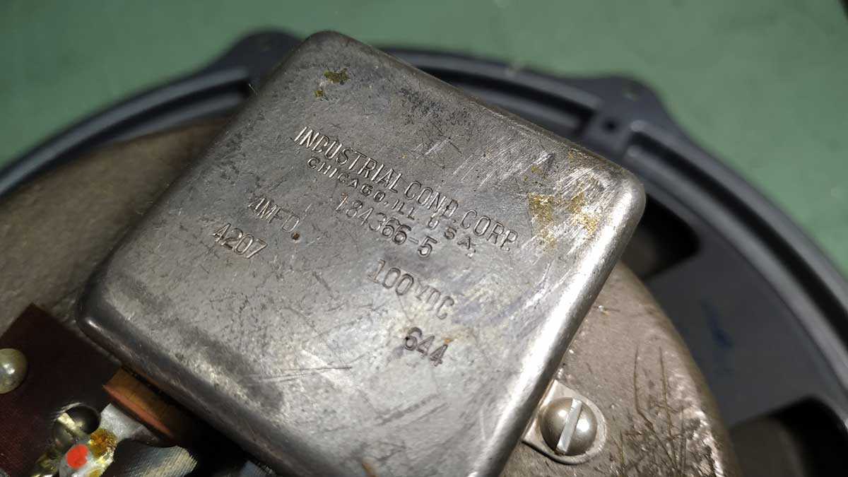

prophet Napisano Februar 27, 2022 #4002 Napisano Februar 27, 2022 On 2/23/2022 at 11:23 PM, Zen Mod said: e, odskora aktuelni komad RCA LC1B ....... je preuzet u sigurnim rukama Bata Baneta Izgleda da je ipak LC1A. Centrator je verovatno ok. Kako si planirao vesanja da sredis?

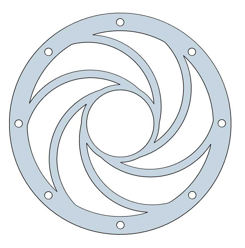

Zen Mod Napisano Februar 27, 2022 Autor #4003 Napisano Februar 27, 2022 A, B koga briga vis' kad nisam ni obratio paznju u svakom slucaju , cak i da su razliciti najvise sto moze - jedan bez suffix-a (dakle bez Boobs i bez leptira) a drugi B, zvucna razlika medju njima je minorna imam negde audio snimak jos sa OMA foruma, gde je Olsonov mali od palube pricao o razlikama izmedju LC1 i kasnijih iteracija vesanje - prvo trazim platneno 2 lines, a ako ne nadjem dovoljno mekano, bice neoprensko - nisam gadljiv i ne mislim da ce biti razlike msm, posao je trivijalan, teze je ciscenje od menjanja vesanja za Boobz ce se napravi matrica-patrica na 3D stampacu, pa ce nadjemo lep slikarski papir edit: nadjoh onaj prethodni ovde u temi - https://www.diyaudio.rs/topic/8906-zm-random-zanimacije/?do=findComment&comment=347724 sve je to isto ........ A ili B ...... jel ovaj lepak ili onaj lepak, vakim se konjima ne gleda bas monogo u zube
