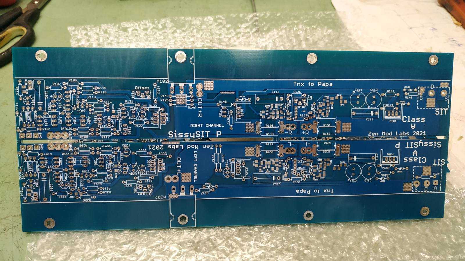

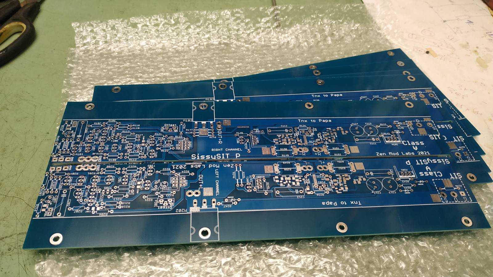

zocky Napisano Avgust 5, 2021 #3567 Napisano Avgust 5, 2021 Jel su ti sve hrpe pločica došle iz JLCPCB-a direktno u Srbiju? poštarina, carina...?
Zen Mod Napisano Avgust 5, 2021 Autor #3568 Napisano Avgust 5, 2021 pisao vise puta - gledam da narucim da roba+shippinng ne prelazi 50E, pa kom obojci kom opanci uglavnom prolazi samo sa 650din pdv, nekad moram i papers da prilazem ( scanovi) kao i uvek sa nasom shizo carinom, kako se zalomi ako je format pcbs toliki da 5km prelazi cifru, ja narucim pa sam spreman da me izadje duplo Fedex, imaju izvanredan ugovor sa njima, ihaj jeftinije od DHL opcije
zocky Napisano Avgust 5, 2021 #3569 Napisano Avgust 5, 2021 Hvala na pojašnjenju! Uskoro će trebati da se uradi priličan broj pločica za onaj UGS preamp... držaću se ovog tvog "recepta"

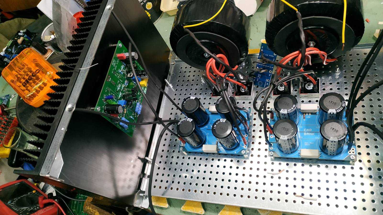

Zen Mod Napisano Avgust 11, 2021 Autor #3571 Napisano Avgust 11, 2021 Beli_Ninja, dejanco32, NIXIE and 7 ostalih je reagovao/la na ovo 4 5 1
Mentok Napisano Avgust 11, 2021 #3572 Napisano Avgust 11, 2021 žice, žice, struja, metal, struja, metal, žice - uvek lep prizor moraćeš da napišeš neku knjigu sa opisom razlika između svih pojačala koja si napravio (jedno tri toma od po 300 strana) ali pošto opet niko neće razumeti ništa iz opisa poželjno je da uz naziv svakog pojačala staviš neku prigodnu sliku ukusa sladoleda, ili neku životinju, lika iz crtanog, horoskopski znak, političara ili tako nešto kao asocijaciju karaktera koja bi eventualno mogla da se logično rastumači u mozgu Vix je reagovao/la na ovo 1
Zen Mod Napisano Avgust 11, 2021 Autor #3575 Napisano Avgust 11, 2021 15 minutes ago, Mentok said: žice, žice, struja, metal, struja, metal, žice - uvek lep prizor moraćeš da napišeš neku knjigu sa opisom razlika između svih pojačala koja si napravio (jedno tri toma od po 300 strana) ali pošto opet niko neće razumeti ništa iz opisa poželjno je da uz naziv svakog pojačala staviš neku prigodnu sliku ukusa sladoleda, ili neku životinju, lika iz crtanog, horoskopski znak, političara ili tako nešto kao asocijaciju karaktera koja bi eventualno mogla da se logično rastumači u mozgu zato svako ima asocijativno ime, da bar ja nekako zapamtim Srecko and shonne je reagovao/la na ovo 1 1

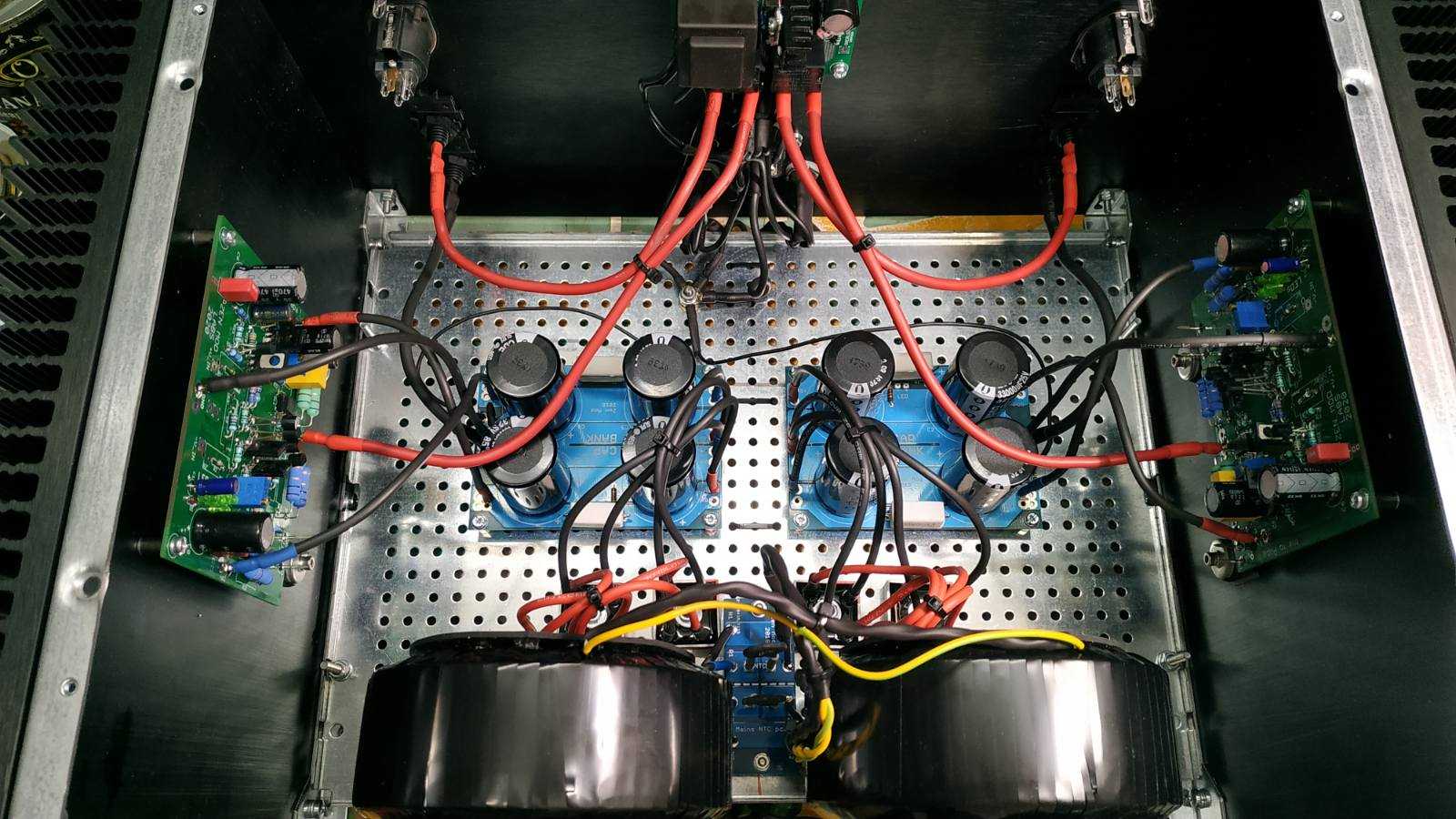

Zen Mod Napisano Avgust 13, 2021 Autor #3579 Napisano Avgust 13, 2021 Nesic, shonne, vinko and 4 ostalih je reagovao/la na ovo 2 4 1
Nesic Napisano Avgust 13, 2021 #3580 Napisano Avgust 13, 2021 Moj BJ je čujno bolje svirao samo sa C bank.

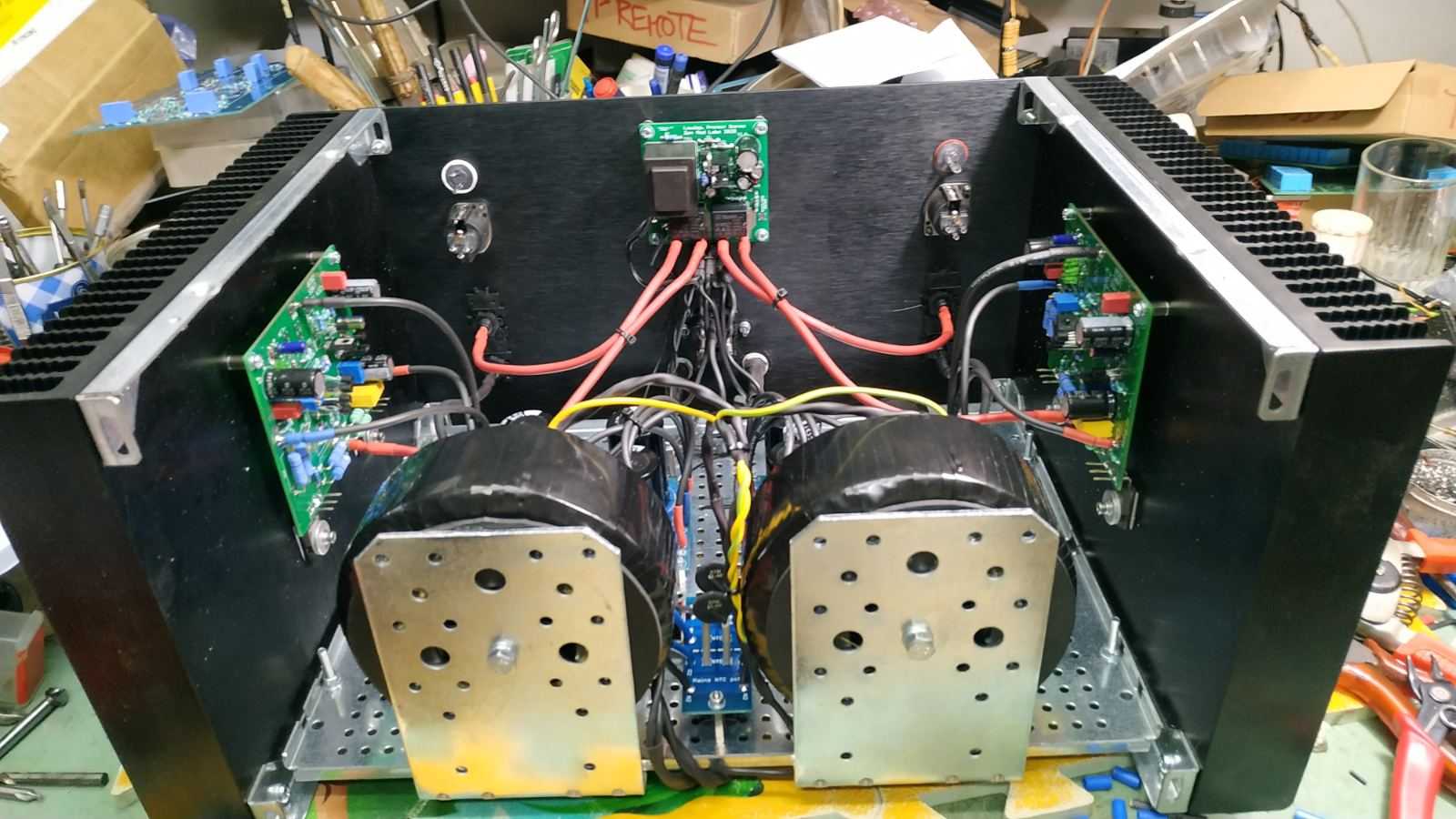

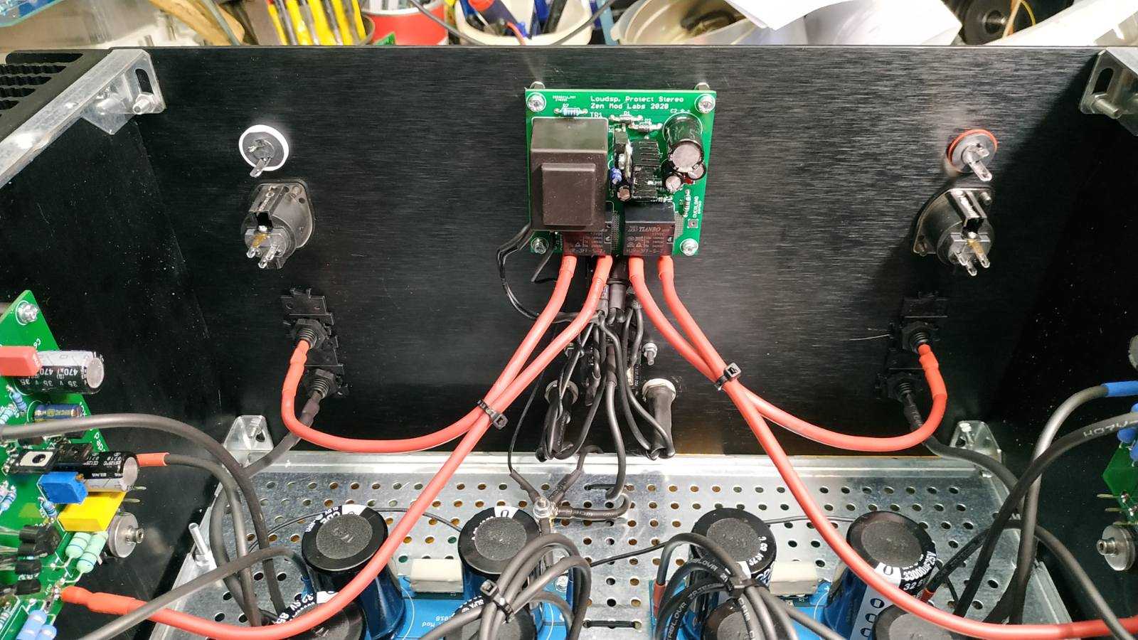

Beli_Ninja Napisano Avgust 14, 2021 #3583 Napisano Avgust 14, 2021 (izmenjeno) 15 hours ago, Zen Mod said: Zen, Kakva je ovo zaštita za zvučnike, jesi li objavljivao šemu? Ima li potrebe koristiti zaštitu u slučaju da imamo izlazni kondenzator (BJT SE clasa A)? Malo me brine to što se taj kond puni kroz otpor zvučnika, a i šta se deśava ako kond počne mnogo da curi? Izmenjeno Avgust 14, 2021 od Beli_Ninja
Nesic Napisano Avgust 14, 2021 #3584 Napisano Avgust 14, 2021 Evo ovde pisali i slušali za CRC ka CC u BJ ampu:https://www.diyaudio.rs/topic/1922-babelfish-j-blue-velvet-ccda/?tab=comments#comment-38057
Zen Mod Napisano Avgust 14, 2021 Autor #3585 Napisano Avgust 14, 2021 2 hours ago, Beli_Ninja said: Zen, Kakva je ovo zaštita za zvučnike, jesi li objavljivao šemu? Ima li potrebe koristiti zaštitu u slučaju da imamo izlazni kondenzator (BJT SE clasa A)? Malo me brine to što se taj kond puni kroz otpor zvučnika, a i šta se deśava ako kond počne mnogo da curi? kond ako valja ne curi dok on pocne da curi, ti svejedno neces vise dobro cuti zastita je manej vise genericka sa uPC1237, ali ima svoj mali trafo ( da moz da se turi svugde,, bez obzira kakvi su rails i organizacija GND) pored toga - ako je common PSU za oba kanala , onda je sense GND za zastitu isto sto i GND ampa ako je dual mono, onda sense GND uzmem sa sasije, a svaki kanal ima svoj GND spojen na sasiju preko 10R NTC daklem, za moje potrebe unizveralno da unizveralnije ne moze da bude Beli_Ninja je reagovao/la na ovo 1
NIXIE Napisano Avgust 14, 2021 #3586 Napisano Avgust 14, 2021 (izmenjeno) pre 5 časa, Beli_Ninja reče Malo me brine to što se taj kond puni kroz otpor zvučnika, a i šta se deśava ako kond počne mnogo da curi? Za punjenje tog konda, a da se ne čuje ništa na zvučniku može tajmer sa 555 i relej. Mirni kontakt releja preko otpornika 22oma 5W spaja izlaz na GND sve dok se izlazni kond ne napuni na 1/2 Vcc. Radni kontak se spoji na zvučnik. Za DC pojačalo ne treba naravno nikaki otpornik. Što se DC zaštite tiče, mislim da stvarno nije potrebna sa izlaznim kondenzatorom, ali može se uraditi kao dodatak timeru. Poseban mali trafo za to je bolja opcija svakako. Za DC spregnuta pojačala ja se bez takve zaštite ne usuđujem da ih koristim. Niti volim kad mi donese neko takvu spravu na probu. Ono što bih dodao, ne koristim uglavnom nikad te sitne relejčiće, nego industrijske sklopke sa 4 radna kontakta. Brute force pristup. Izmenjeno Avgust 14, 2021 od NIXIE Beli_Ninja je reagovao/la na ovo 1
