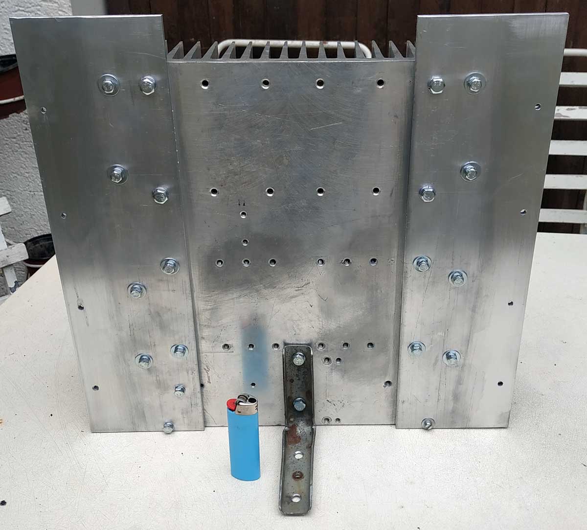

Mentok Napisano Maj 9, 2021 #3412 Napisano Maj 9, 2021 53 minutes ago, Spachek said: Meni vise lici na one ruske aparate za varenje Sent from my SM-A530F using Tapatalk Mislim da tako izgleda osnova za svaki ruski aparat. Prvo zavare konstrukciju i zašrafe 50 kila hladnjaka pa tek onda razmišljaju da li će da prave krevetac za bebu, traktor ili nešto treće. zerowaf and Spachek je reagovao/la na ovo 1 1

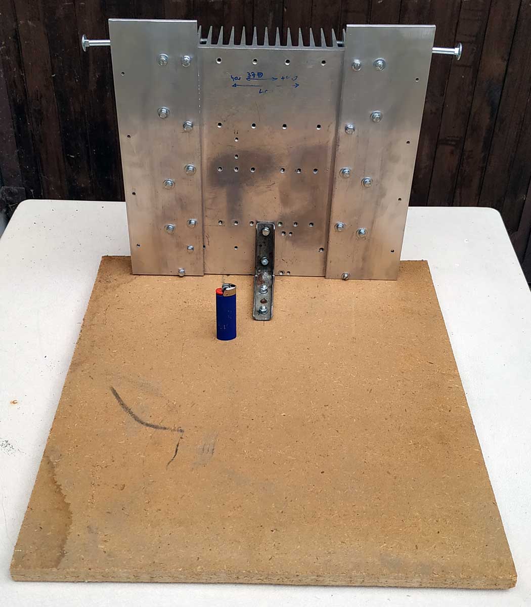

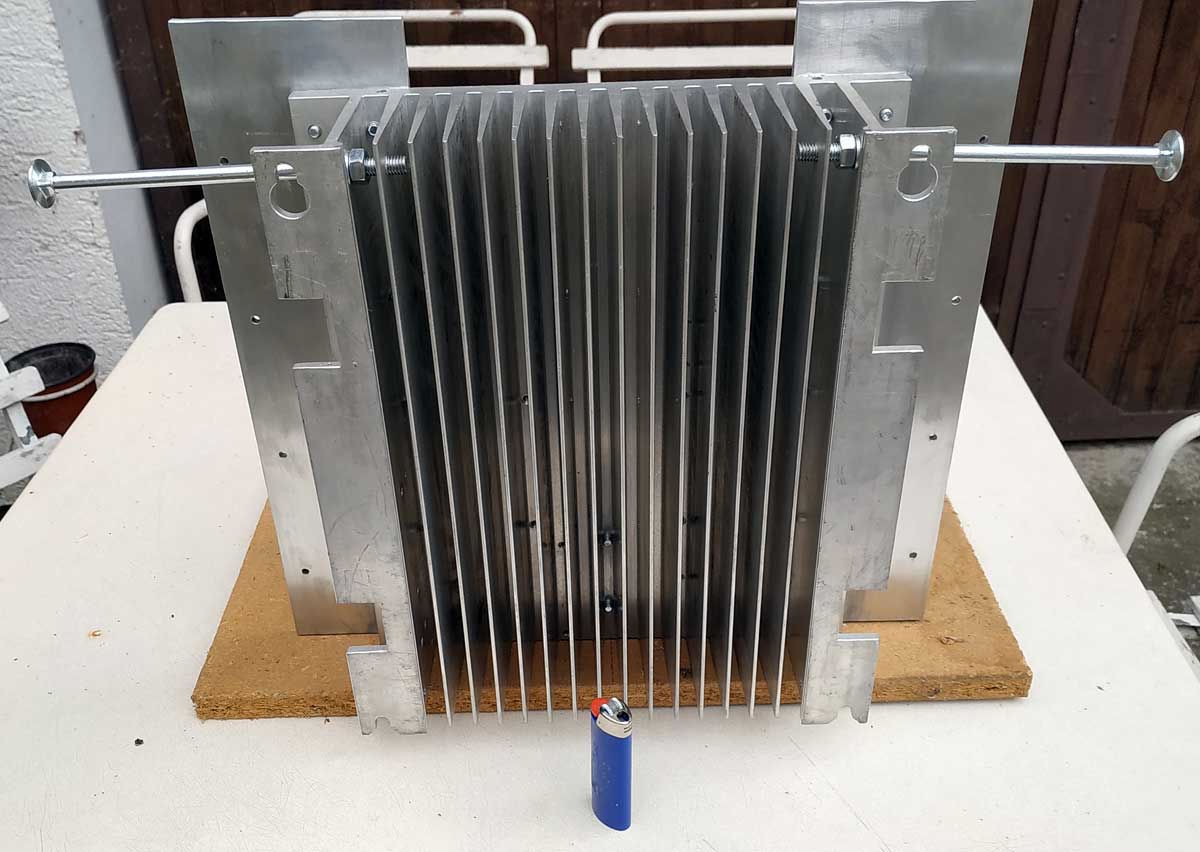

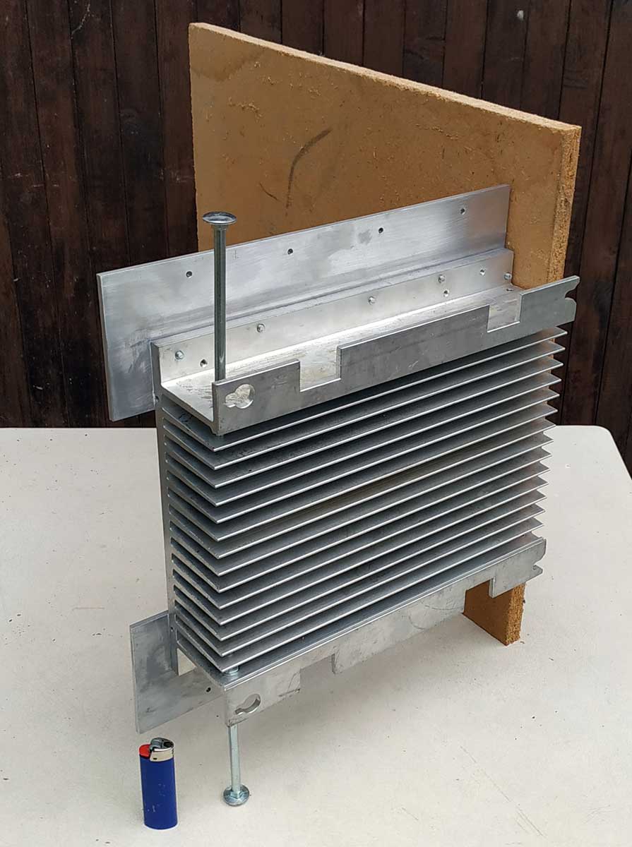

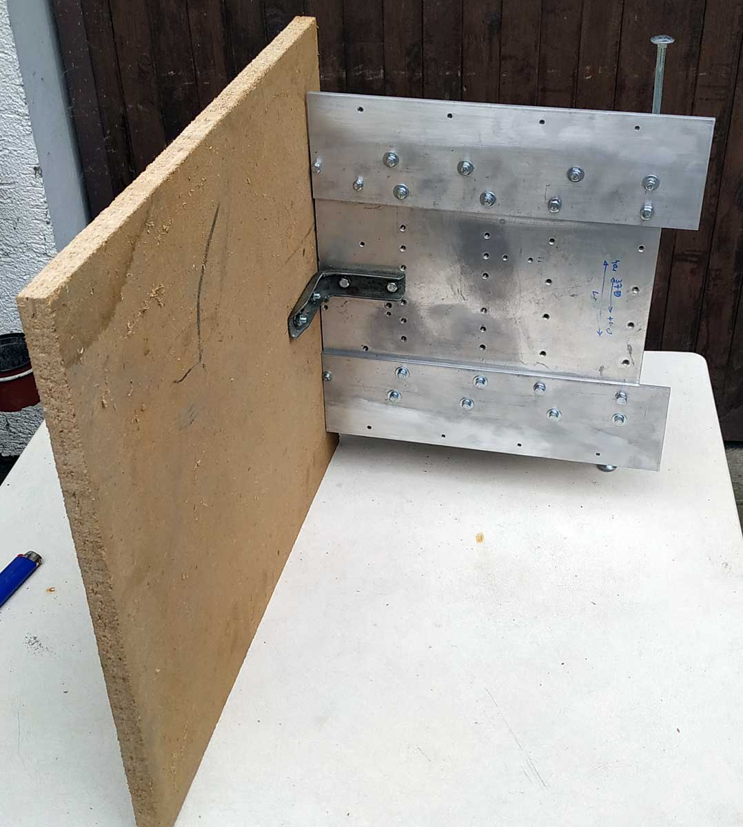

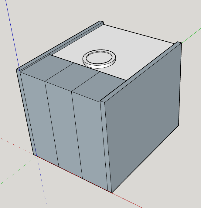

Zen Mod Napisano Maj 13, 2021 Autor #3413 Napisano Maj 13, 2021 cisto malo da vidim proporcije Mentok je reagovao/la na ovo 1

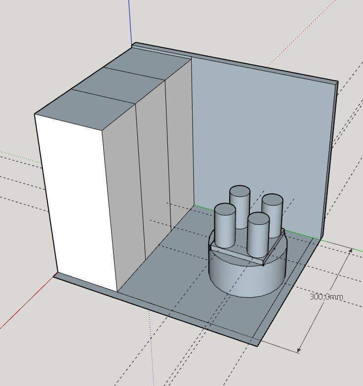

Zen Mod Napisano Maj 13, 2021 Autor #3414 Napisano Maj 13, 2021 mozda sam i pominjao nadjoh na KP, covek prodao zadnji komad sto je imao, izadje me ... 32.5E ........ sto je ugrubo 50% od redovne ponude prebazdario na 0.9Nm koliko treba za M3 - stezanje izlaznih tranzistora - poluga 50cm, pecaroska vaga na vucenje; prethodno nju proverio kufinjskom rezolucije 1gr Mentok, krca44, sp300b and 2 ostalih je reagovao/la na ovo 2 1 2
Mentok Napisano Maj 13, 2021 #3415 Napisano Maj 13, 2021 21 minutes ago, Zen Mod said: cisto malo da vidim proporcije zek, zerowaf and Leonardo je reagovao/la na ovo 2 1

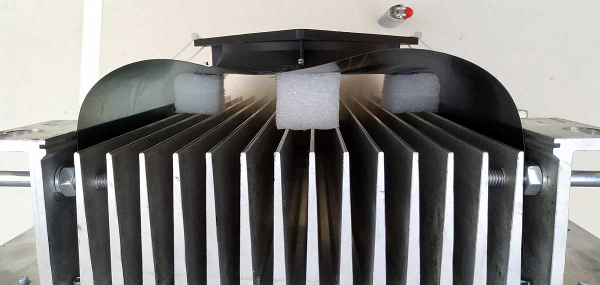

gluv_i_udaren Napisano Maj 15, 2021 #3422 Napisano Maj 15, 2021 I T-Bed ispao slično k’o onaj monoblok - сварочный аппарат

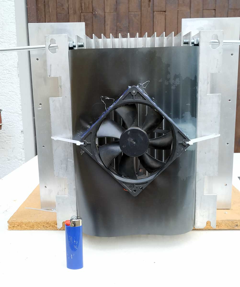

Zen Mod Napisano Maj 15, 2021 Autor #3423 Napisano Maj 15, 2021 a jok, ipak monoblocks malo tezi nisam merio ovi ladnjak, ali u monobloks svaki od 3kom tezak 5.3kg, sto ce reci 16kg marinije po kanalu ovo se nosa jednom rukom (kad bude sve komplet) - ufatis za torban rukom ...... i na zurku skoro ko boombox gluv_i_udaren je reagovao/la na ovo 1

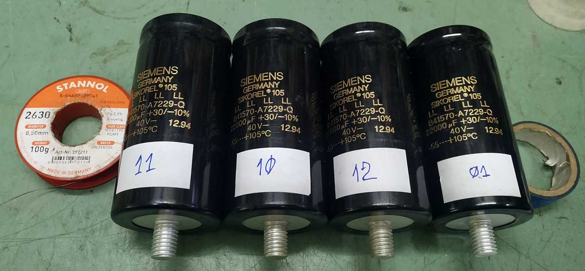

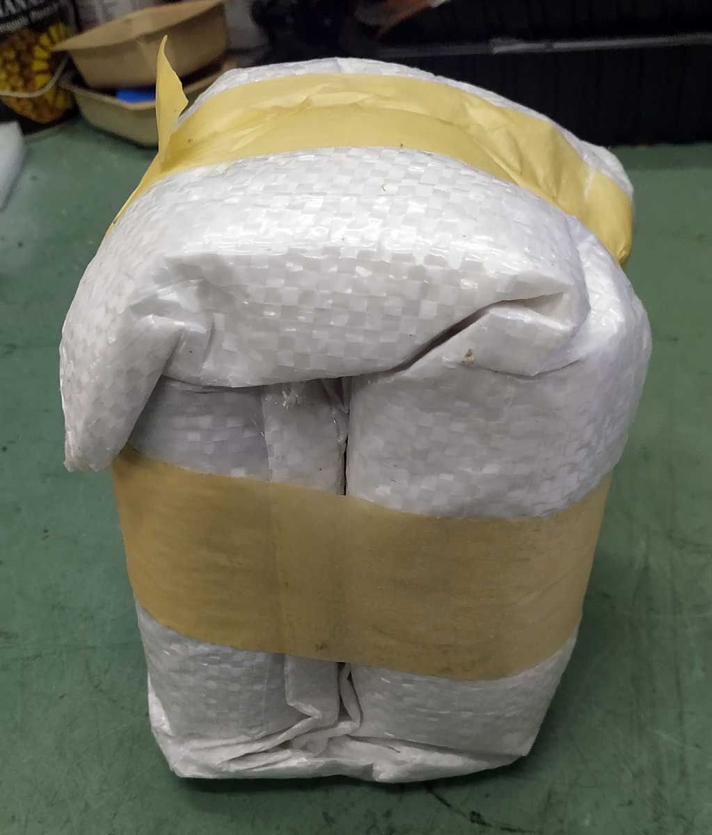

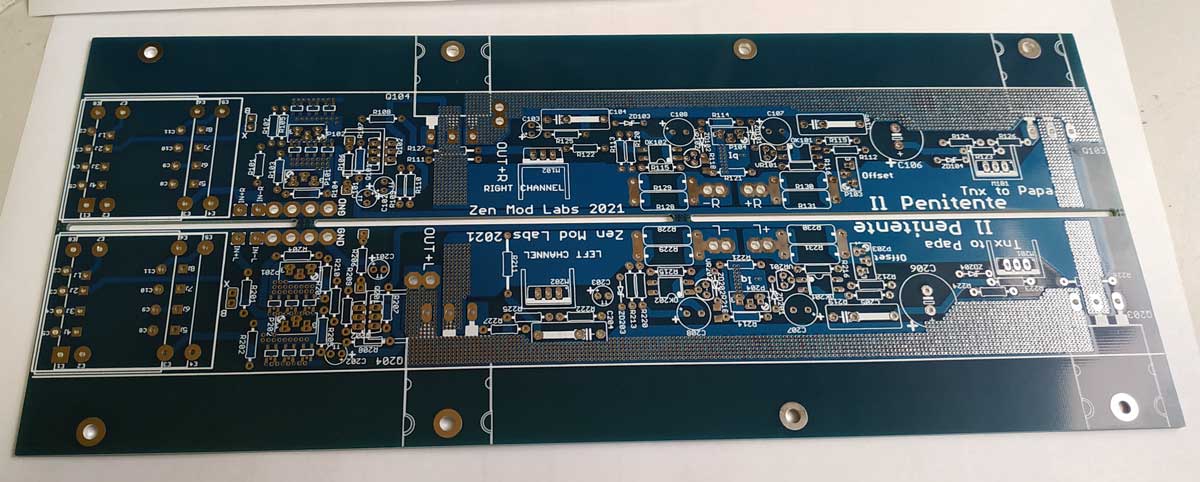

Zen Mod Napisano Maj 21, 2021 Autor #3430 Napisano Maj 21, 2021 stigla donacija @sp300b je sam dosao na ideju da donira znacajan elemenat za izgradnju T-Bed 2 pajz kako je spakovano! a i sam platio pošćara! vazno - obratiti paznju sa ovim Sikorel kondovima - case, pa i sam sraf za montazu - u direktnom kontaktu sa minus polom konda sto ce reci - obavezna montaza sa izolacionom platnom i izolacionom maticom msm, na T--Bed ce ide na maliboard of iverice ili mediapana, tako da je reseno u ovom slucaju zerowaf je reagovao/la na ovo 1

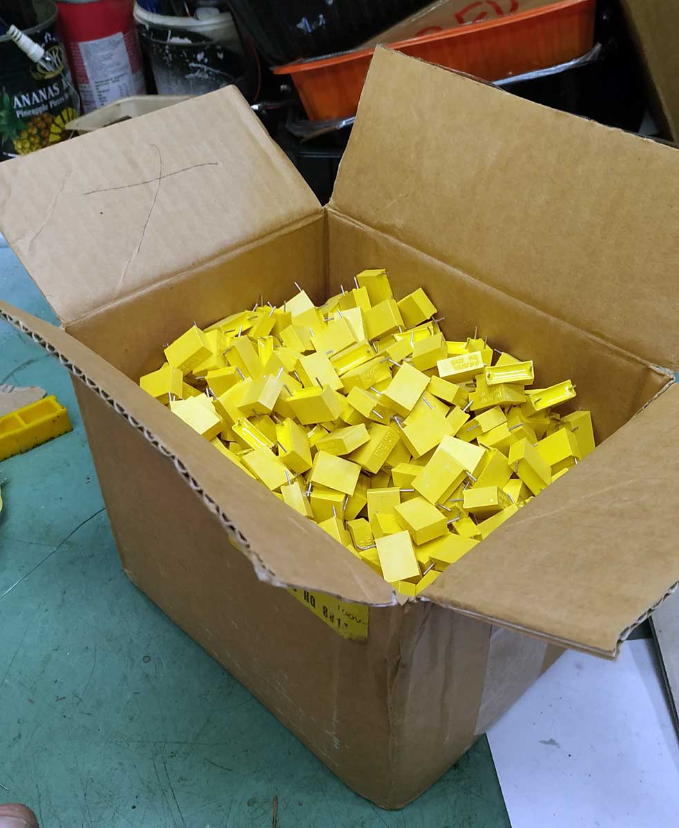

Zen Mod Napisano Maj 21, 2021 Autor #3431 Napisano Maj 21, 2021 a stiglo i ovo, tisuću komata uspeo sam da upratim - 1K komada sam potrosio za nekih 26 meseci sp300b je reagovao/la na ovo 1
