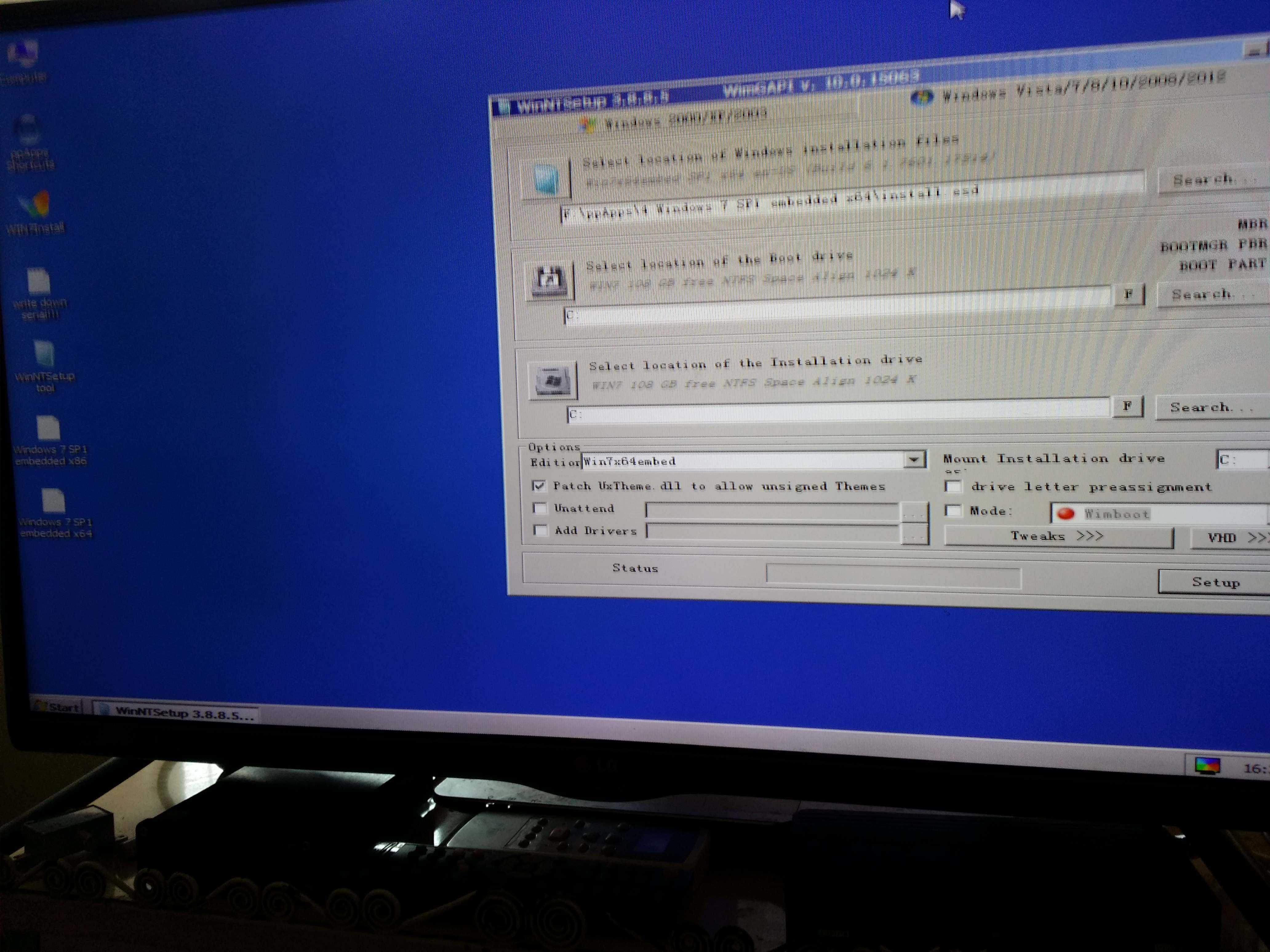

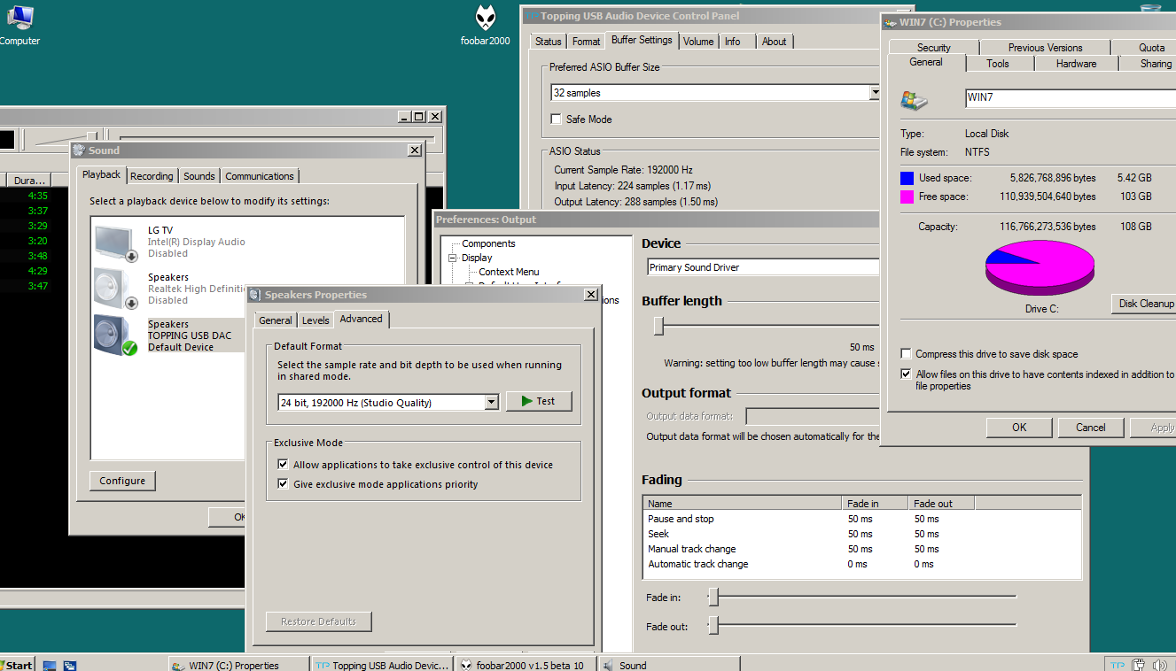

Mikorist Napisano Avgust 20, 2019 #808 Napisano Avgust 20, 2019 Mogu da kažem nakon što sam probao da je Windows 7 Embedded Standard 64bit, nešto najbolje što postoji . Ceo sistem se učitava iz RAM. Napravljen je za mini PC računare. https://mega.nz/#!lw83jAIb!XewdPA0UMMb7FDZegl_AGDgmBNNTskNn27SzvZ8JDYw napravi se USB sa https://rufus.ie/ F1 --------> Win7 installation F2 --------> Win7 PE (videti - http://reboot.pro/topic/21759-windows-7-embedded-standard-sp1-x86-x64-pe/) izbere se F1 Kad se podigne mini Win PE - na Desktopu se nalazi sve što treba za instalaciju. Instalira se sa Install.esd fajlom i programom koji ga ekstraktuje . Šifra se nalazi na USB - zapišite je na papir i kad se stavi na ozbiljan računar jede ga. Brže i bolje radi od Puppy Linux bukvalno nikakav apdejt nisam instalirao - samo potrebne drajvere i foobar2000 sve to zajedno - na hard disku zauzima neverovatnih 5.37 GB još sam pokrenuo CAD Windows 8.1 Audio Optimization V1.0.cmd koji je poskidao dodatno sve što ne treba - i optimizovao ga za AUDIO Nakon toga fidelizer - da se foobar učitava u Real Time . ovo leti kako radi . jedino dodatno što je instalirano je KB3033929 - jer Topping panel zahteva taj dodatak. prophet je reagovao/la na ovo 1

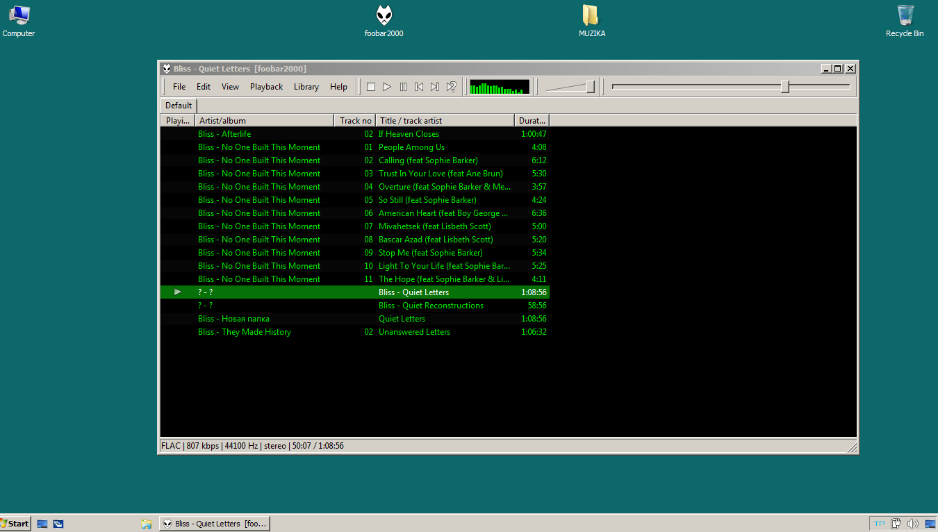

Mikorist Napisano Avgust 20, 2019 #810 Napisano Avgust 20, 2019 Zaboravio napisem kako se instalira. Klikne se na ppApps shortcuts....Kad se pojavi winNtsetuptool klikne se na njega. Na desktopu ce da se pojavi potom win 7 64 ili x86 Unesu se putanje - pod tweaks sve stiklira - formatira disk ako treba sa F- klikne setup I to je to. Disk mora da je MBR ne GPT...ne radi instalacija pod GPT... Još jedan skirnšot Fideliser is great with Foobar IMHO. Stavite da foobar radi u realtime Bruka ...zvuk ne želim da opisujem - jednostavno sami instalirajte sve ovo i čujte Sistem se diže od BIOS do Desktopa za 3 sekunde kod mene - još nemam SSD mrcelavi and vladd je reagovao/la na ovo 1 1
