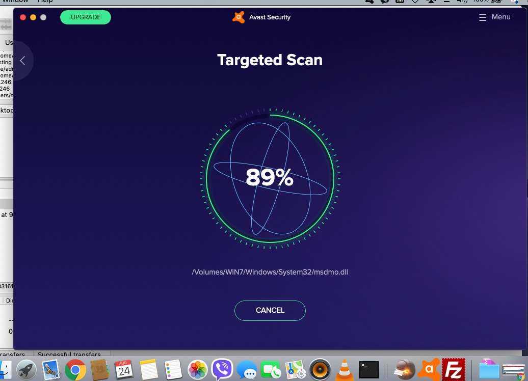

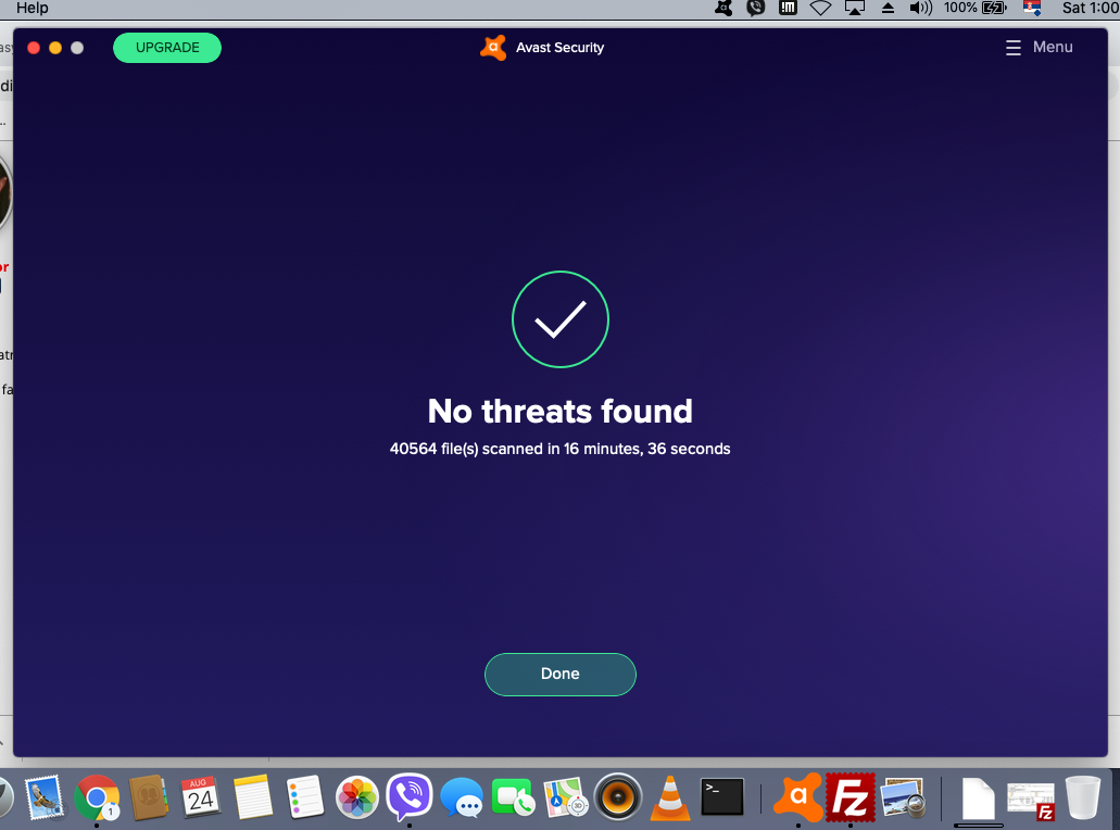

Sad sam proverio i na virustotal.com i ne prijavljuje nista, cisto je, ladno Windows Defender prijavljuje Windowsov fajl da je virus... cudno i glupo ali.... izgleda da je istinito...

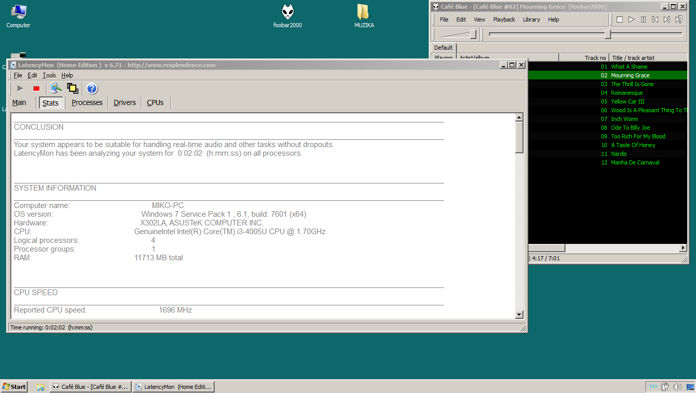

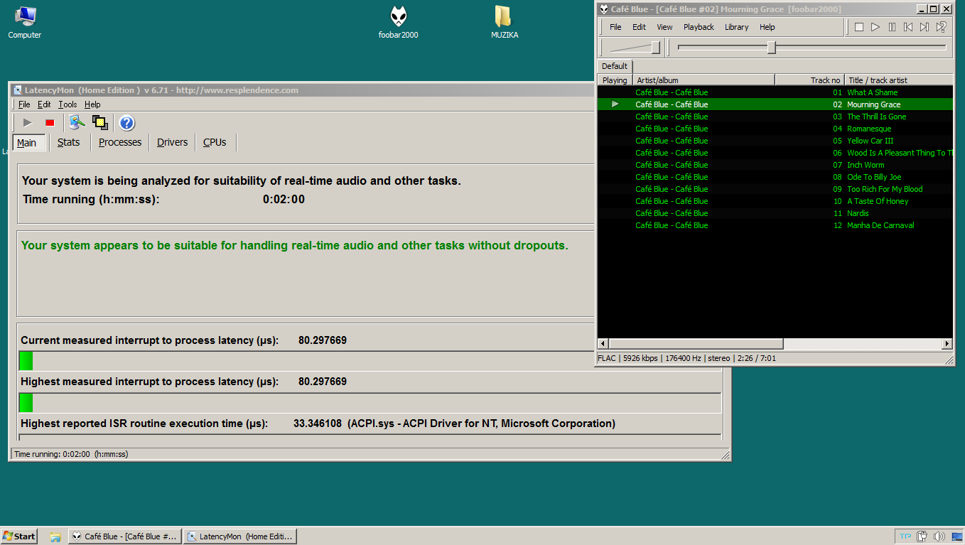

https://www.resplendence.com/download/LatencyMon.exe
Kod mene kernel nije na spisku uopšte . Kreće se ispod 22 us
Računar je
X302LA
i3 - laptop - 12gb ram (od toga 1Gb ide na grafiku integrisanu) + ddr3 - sa iskljucenim LCD permanentno -slika ide preko HDMI na TV - direktno vezan na ispravljač...običan HDD - 7200rpm.
NA i5 i i7 + SSD + ddr4 nisam ni probao još WES7

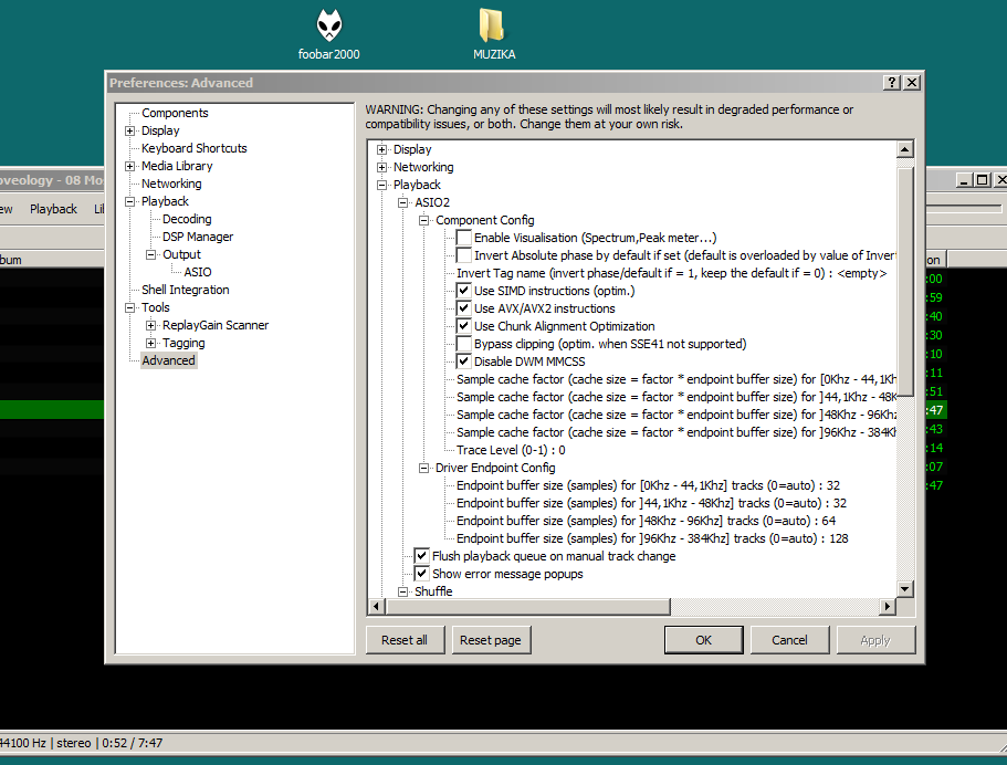

Ovo je sa isključenim WASAPI - deinstaliranim ASIO4ALL_2_14
Samo ASIO2 ubačenim u foobar - odavle ----https://sourceforge.net/projects/foobar2000-wasap2-output/files/
Izgleda da audiofili ne haluciniraju što se tiče ASIO - ali ASIO2 je bolji:D

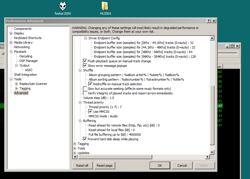

igraj se sa baferima - po difoltu su namešteni na 0 - odnosno auto
On 8/22/2019 at 7:33 AM, Mikorist said:
postoji podešavanje bafera za svaku frekfenciju - od 0 - 384Khz
opcija da se isključe kerefeke - peak metri i slično - još više da se smanji latencija
AVX-AVX2 instrukcije za Intel procesore - da sve direkt preko kernela ide u procesor
šteluj sve dok ne prestane da štuca
