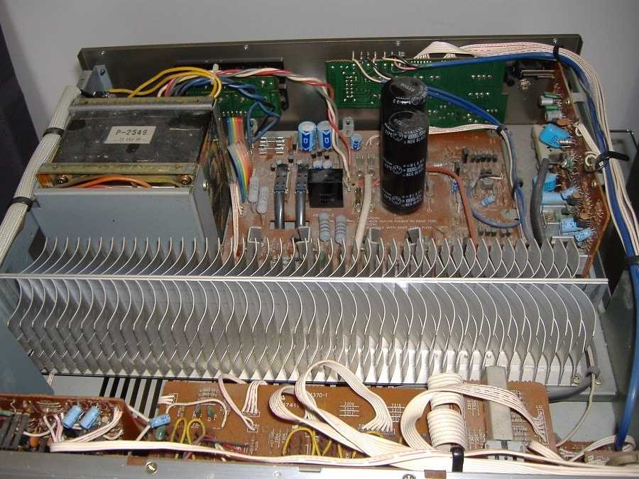

10 iljada mikro po grani napajanja?
prvo bi trebao premeriti postojeće eda vidiš da ne valjaju
pa tek onda menjati. kapacitet im je slobodno rečeno optimalan, a ti ako hoćeš
da budeš i od popa veći pop , turi veće
Pitanje da li može više nema odgovora samo po sebi, jer jako zavisi od kapaciteta u sposobnosti greca. Kada se na mali grec nakači previše elektrolita, bude zabavno, ali uglavnom leti neki osigurač, a grec ponekada počne da krčka na tihoj vatri. Sa druge strane, pitanje je i potreba, ako od svog pojačavača ne očekuješ neke udare veće od recimo 25-40W/8 Oma, onda ti je i 10.000uF dovoljno, ali ako hoćeš da možeš da ga bar ozibljno poteraš do njegovih realnih granica, ja bih razmišljao ili o 15.000uF ili o 22.000uF. Veći elektroiti će ti dati bolje filtriranje i stabilniji napona rada. Ako ne možeš odmah kraj njih, onda ih odozdo  premosti sa 100-470 nF Wima MKT malim kondovima. Time popravljaš njihovo ponašanje na viskoim učestanostima, koje su uvek problem sa velikim kapacitetima u odnosu na recimo srednje tonove.
ako sam dobro razumeo mrcelavog, ideja je da kapacietet ne mora biti veci od originalnog. pitanje glasi da li se sa gabaritno vecim kondom (onaj do napona 63V fizicki je veci od onog na 35V) dobija na performansama.
jednom sam slusao gazdu Silken-a (avaj, opet inzenjer elektrotehnike ) kako objasnjava bas tu temu nekome u radnji u Balkanskoj ulici. naglasio je da tom prilikom daje uprosceno objasnjenje ali po njegovom misljenju gabaritno veci kond bolji je od manjeg a oba su istog kapaciteta.
i skroz jasno: da li je kond 10000uF/63V 'bolji' od konda 10000uF/50V?
da.
postavlja se pitanje: da li je tebi bitno da kond bude bolji ili je dovoljno da bude adekvatan (radi posao za koji je namenjen)?
Fizički veći i sa višim radnim naponom elektroliti imaju manje unutrašnje otpore, što svako može i sam da vidi sa tablica ponude bilo kog proizvođača elektrolita. Kod nekih, na primer kod F&T, imate red ispod reda specifikacija za elektrolite of 10.000uF/63V u formatima od 35x45 mm i 30x50 mm, cena je koliko znam ista za oba, ovaj drugi ima bolje specifikacije.
da.
Tačno tako.
Po nekoj teoriji , ak se dobro sječam više manjih kondenzatora je "bolje" od para "velikih" . Navodno se brže "pune" ? . Obzirom da imaju isti kapacitet Brže se regeneriraju nego ovi tipa pivske konzerve . No to je ipak teorija ili ? ..... !
Dobro se sećaš, ima firmi koje se kunu u taj sistem. Paralelni elektroliti imaju i paralelne otpore. Što ga više deliš, sve je manji. Ali, inicijalni otpor po komadu je veći nego kod elektrolita većeg kapaciteta, pa ti je potrebno više njih da to oboriš na slično mali nivo. pa je to sada stvar verovanja u bolji zvuk, prostora ali i cene.
Moje iskustvo je da se sa dva veća elektrolita u paraleli već dobija dovoljno mala impedansa, pa ako se ispred njih nalaze jake grec diode i dovoljno jak trafo, nema mnogo smisla juriti dalje (pod uslovom da su elektroliti dobrog kvaliteta). Opet, pogledaj specifikacije onih koji te zanimaju, proveri raspoložive struje i izlazne otpornosti jednog od recimo 22.000uF i paralelno montirana dva od 10.000 uF.
Ili uradi ono što recimo Sony radi na top modelima, paralelno vežu jedan veći, recimo 10.000uF i jedan iz iste serije manji, recimo 4.700 uF. Kažu da time dobijaju veće brzine rada.
