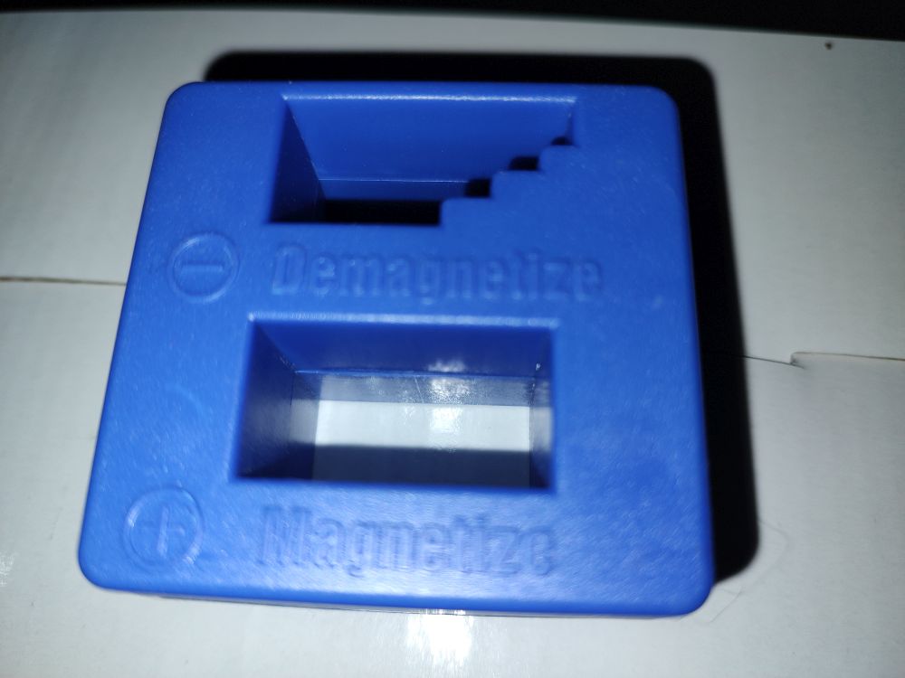

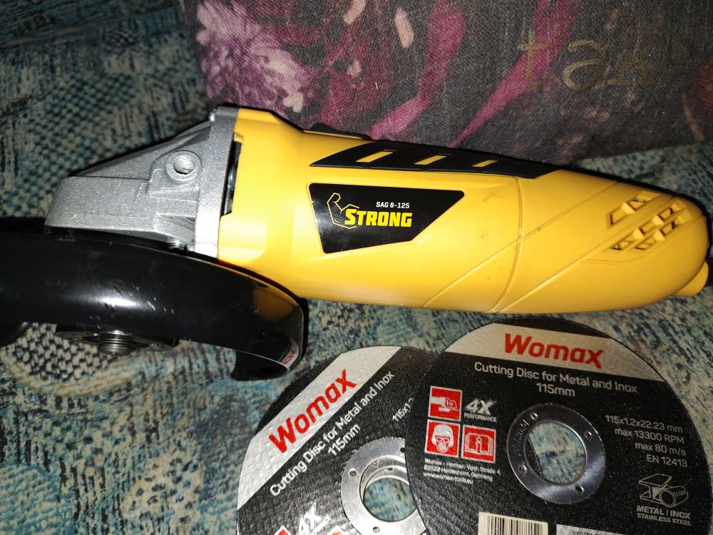

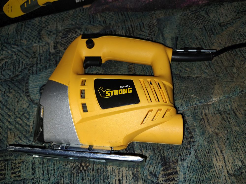

чика-Брка Napisano Septembar 16, 2022 #13294 Napisano Septembar 16, 2022 pazario juce. nesto bilo pohabano, nesto nestalo ... posetio Woby Hous na Banovom Brdu. imaju svasta, a prosli put kad sam pazario fen za buzire, dobio karticu za popust. pala neka mala razlika ... $$$ ... pa reko da se ponovim. nije profi alat, al vrsi poso (bar meni, za sta ce se koristiti) Strong (psojedci) brusilica i ubodna, minimum pristojnog kvaliteta. i najvaznije, magnetizer/demagnetizer, propo u zemlju. ubi se trazeci ga, popizdeo trazeci ga. al za 200 i kusur dindzi ne da ga trazim vise. brusilica 3700 dindzi, ubodna 3190 dindzi. ako nekom treba low budget alat evo : https://www.wobyhaus.co.rs/brusilice-ugaone/1021-brusilica-ugaona-sag-8-125 https://www.wobyhaus.co.rs/testere-ubodne/2067-testera-ubodna-sjs-400 shonne, krca44, asimze and 3 ostalih je reagovao/la na ovo 1 5
shonne Napisano Septembar 20, 2022 #13295 Napisano Septembar 20, 2022 On 9/14/2022 at 1:43 AM, Delija said: BTW, nisu sve sprave isto osetljive. Parasound Halo A21 je recimo vrlo osetljiv, dok je Devialet daleko bolji. Rekao bih da su DIY zverke blize Parasound-u. Maaa...bjt i mosfet nikada ne mozes da uporedis. 😁🤗
ManicP Napisano Septembar 20, 2022 #13296 Napisano Septembar 20, 2022 On 9/16/2022 at 3:57 PM, чика-Брка said: Ja bih samo umesto ovoga uzeo nešto kvalitetnije. Ima u toj radnji i Klingspor reznih ploča. Ne volim da štedim na stvarima koje se vrte 10k rpm. Brijac and jorgoss je reagovao/la na ovo 2

krca44 Napisano Septembar 20, 2022 #13298 Napisano Septembar 20, 2022 Ova "psojedachka" ubodna moze da sece metal do 1,5mm. Meni bi trebalo nesto sto moze da sece do 2mm, recimo otvore za IEC ili On-Off prekidace, muka mi je vise od busenja gomile rupa. Ima li neka preporuka al' da nije skupo a radi pristojno ?
Brijac Napisano Septembar 20, 2022 #13299 Napisano Septembar 20, 2022 Za to si trebao dremel kupiti....
чика-Брка Napisano Septembar 20, 2022 #13300 Napisano Septembar 20, 2022 24 minutes ago, krca44 said: Ova "psojedachka" ubodna moze da sece metal do 1,5mm. Meni bi trebalo nesto sto moze da sece do 2mm, recimo otvore za IEC ili On-Off prekidace, muka mi je vise od busenja gomile rupa. Ima li neka preporuka al' da nije skupo a radi pristojno ? ako je aluminijum, ja secem 3mm max. sa istom ubodnom. razne testerice - sitni/krupni zubi kupujem na Vidikovcu (pijaci). krca44 je reagovao/la na ovo 1
asimze Napisano Septembar 20, 2022 #13301 Napisano Septembar 20, 2022 Topla preporuka, od neke jače firme kupiš tu testericu, ali da je za aluminijum, ili za METAL uopšte. Kupovinom od jače firme lakše je raditi a i duže traje! Gledaj da su zubi što sitniji! krca44 je reagovao/la na ovo 1
ManicP Napisano Septembar 20, 2022 #13302 Napisano Septembar 20, 2022 1 hour ago, krca44 said: Ova "psojedachka" ubodna moze da sece metal do 1,5mm. Meni bi trebalo nesto sto moze da sece do 2mm, recimo otvore za IEC ili On-Off prekidace, muka mi je vise od busenja gomile rupa. Ima li neka preporuka al' da nije skupo a radi pristojno ? Rekoše već... ...samo dobar namenski list za metal (još bolje za AL, mislim da sam imao neke Pirana baš za to) i vozi. Sekao sam 5mm AL bez poblema najeftinijim zeleinim Bosch-om, uz obavezno podmazivanje lista da ne lepi opiljke (kvašenje reza alkoholom) i bez silovanja. Bez podmazivanja očas posla pretvori al u pastu, napuni zube i onda muka. Samo se za te otvore nećeš puno usrećiti. Može ubodnom i da se gricka i proširuje rupa ali na kraju mora da radi turpija da se dovode na meru. krca44 je reagovao/la na ovo 1

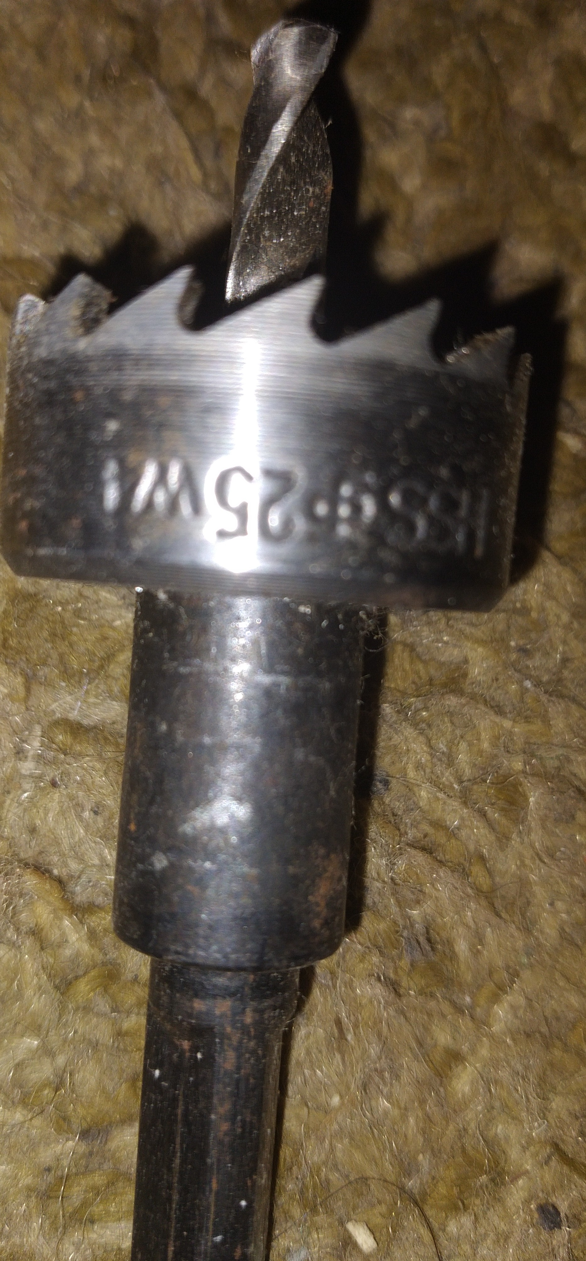

shonne Napisano Septembar 20, 2022 #13303 Napisano Septembar 20, 2022 Za kruzne otvore ovo nije lose. Na ebay ima razlicitih precnika. Nije skupo, bar kada ja kupovao, ne znam sad 😁 Kasnije za pravougani ili drugi oblik, turpija. 🤗
krca44 Napisano Septembar 20, 2022 #13304 Napisano Septembar 20, 2022 Turpijam zavrsnu obradu ali nervira me, hocu da uradim tako da nema previse posla - sada prvo turpijom, malom, spojim manje i vece rupe pa tek onda vecom turpijom svodim na meru. Greota je da razvaljujem tanke turpije na spajanje rupa, ne nalazim ih bas lako. Hvala na savetima !
asimze Napisano Septembar 20, 2022 #13305 Napisano Septembar 20, 2022 Ako izbušiš rupe na uglovima, prečnik burgije treba biti ravan širini testerice ( da može da uđe u rupr) i onda ih spojiš ubodnom pilom. Za obradu uglova i eventualno poravnavanje ravnog dijela rupe pljosnata turpija, ništa ove malene. krca44 je reagovao/la na ovo 1
