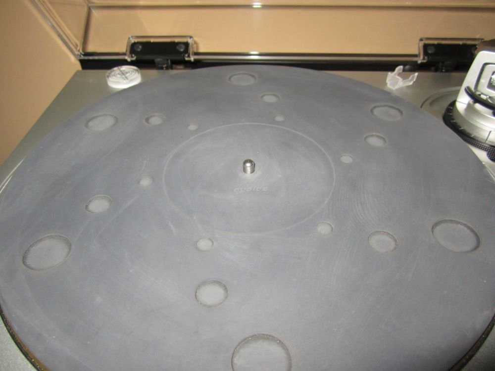

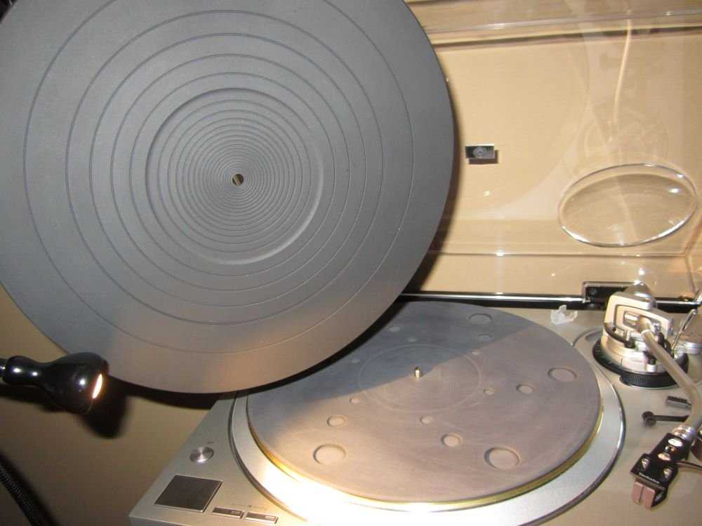

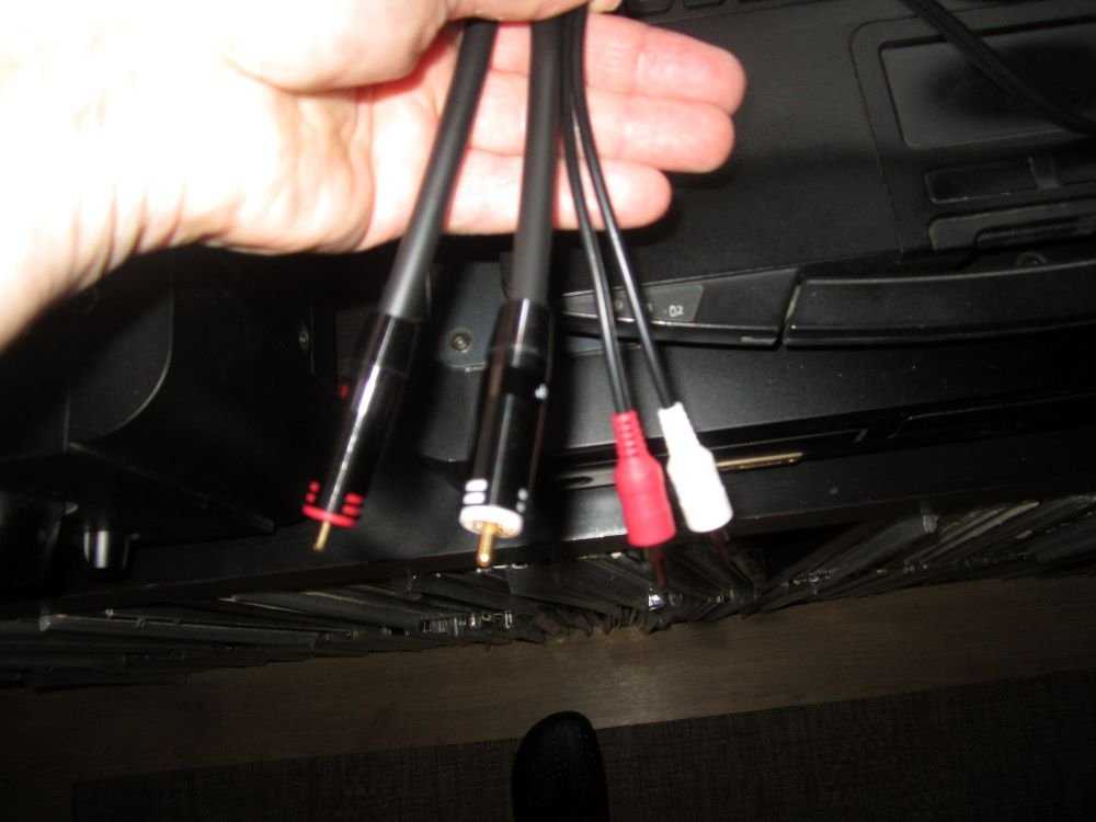

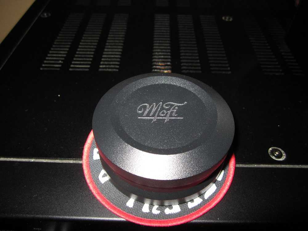

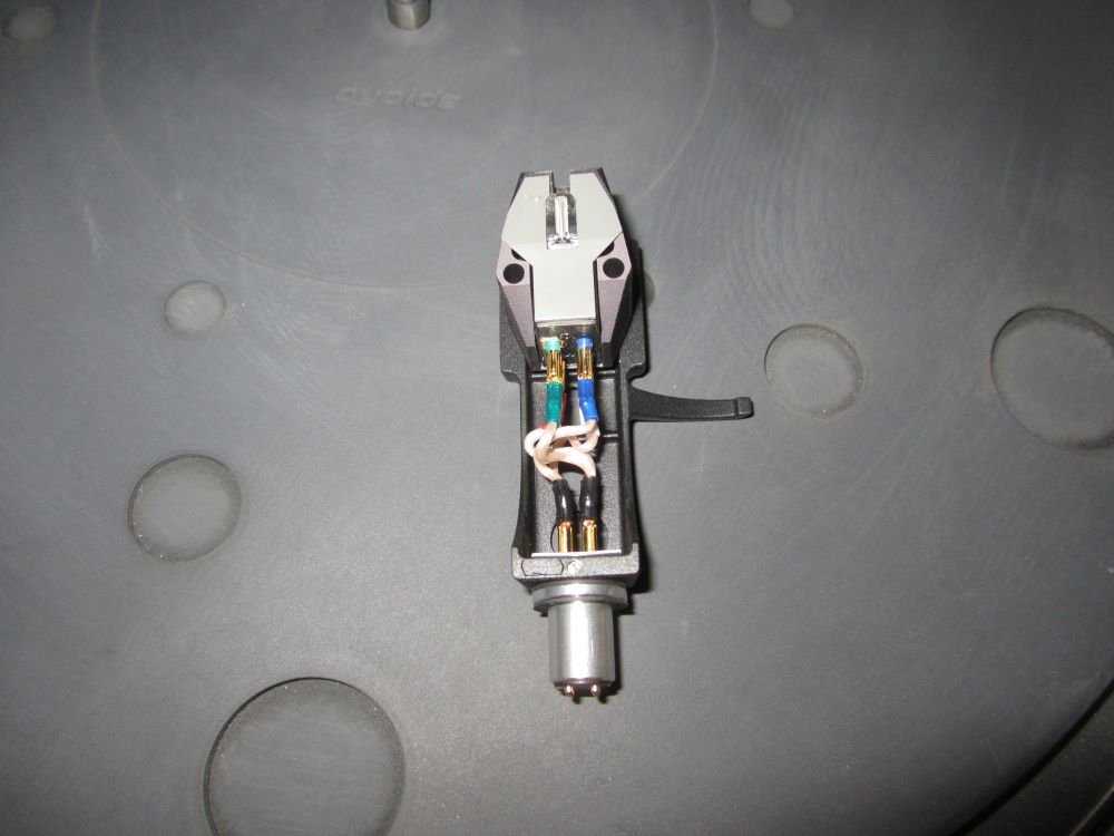

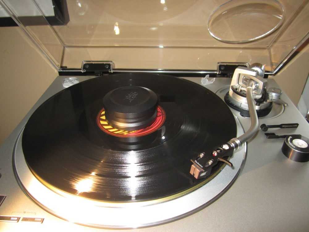

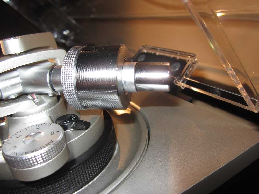

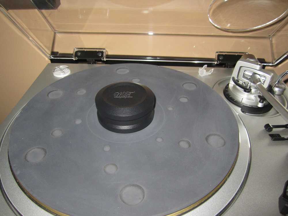

paja959 Napisano Februar 2, 2025 #3372 Napisano Februar 2, 2025 just for record...Technics 1300G,i koje sam ja sitne upgrade uradio na njemu...u startu je to bilo sa MoFi Mastetracker zvucnicom,Michael Fidler MMPro phono sekcijom...fabricki naponski nisam ni vadio iz kese,Pointe 3.0 je na ovoj poziciji...na fabricki kontrateg dodat je onaj manji dodatni,da bi se sve pomerilo blize obrtnoj tacki,MoFi Mastertracker je relativno teska zvucnica (9,7gr),moze i bez tog dodatnog teka,al je tad kontrateg jako izbacen vec...rezonantna frekvencija 10Hz sa tim dodatnim manjim + kontrategom 1.) fabricki "spageti" je njesra,necu da kazem da ne radi i sa time,al dzaba trositi vreme na njega...prvo sam zamenio sa Mogami 2552,vec je bilo mnogo bolje...uzeo sam od dealera na kucnu probu Cardas Iridium phono kabl,meni se to nije svidelo uopste,vuce na topliju stranu,al je sve nekako ispeglao u jednu ravan...cekas na detalj 3 nedelje,na sledeci opet 3 nedelje...stavljen Mogami 2497...end game 2.) fabricki mat koji je ovde 3mm,zamenjen Oyaide BR-12 ovde se moze slobodno vec stati,vec je cela prica "next level" u odnosu na fabricku varijantu... 3.) shellwire zamenjen sa Audio Technica AT6108 e sad Oyaide BR-12 iziskuje primenu nekog pritiskivaca a la Michell,ili klasicnog tega,posto ima pad prema osovini od1'...imam oba neka no name,ta klon a la Michell je nekih 100gr,onaj klasican teg je 280gr....i dovde je bilo i meni sve jasno,i shavljivo u nastavku sledi nemam bas logicno objasnjenje.. 4.) MoFi Super Heavyweight teg....bio sam apsolutno skeptican na pricu drugara koji je to uzeo,i trosi SP102 sa Glanz 10" ruckom i Hana Umami Red...nadjoh jedan u lokalnoj svastari za pola cene,ne lezi vraze,uzmem ja to...i gle cuda,sad dolazi snake oil deo,to radi,sve kako mi je drugar objasnjavao...crnina iza instrumenata je pomerena jos vise unatrag,instrumenti se jasnije cuju,konture su bolje,jasniji su detalji,i ceo zvuk jos dobija na masi,u celom spektru...imao sam vise klasicnih tegova u zivotu,tu do nekih cca 500gr,al ovo nije razlika samo od 280gr vs 370gr.. ...i to je to,moja 1300G... vladd, zerowaf, LightMatic and 1 član je reagovao/la na ovo 1 1 2

paja959 Napisano Februar 2, 2025 #3374 Napisano Februar 2, 2025 to sa tim dodatnim tegom ili pritiskivacem je varijacija na jednu temu...negde radi,negde ne,kod nekih vec imas navoj na osovini,pa daju fabricki,pa je pitanje kolko zatezati,malo-jako,kolko pritiskati kao sto je recimo Sota...bez poklopca meni bolje,samo me mrzi skidati MoFi je u sustini obrnuta aluminijumska solja,sa zidovima debljine cca 3-4mm,iznutra kazu oni polymer,ja kazem to je neka vrsta gume,i osovina tanjira nema nikakav dodir sa metalnim delom od pritiskivaca... Aoxomoxoa je reagovao/la na ovo 1
Lemić Napisano Februar 2, 2025 #3375 Napisano Februar 2, 2025 Teg mora da ima težinu da bi ima funkciju, a tad se vrši povećan pritisak na ležaj, što nije dobro, povećava se habanje i može se javiti šum. Bolje je da se pritisak na vinil vrši zatezanjem, uobičajeno putem navoja, ili ko što Sota ima, na prekret. Oracle ima odlično rešenje, ispod vinila ide jedna konusna podloška i kad se klemp zavije, praktično kao da blago prelomi ploču i tako je ispravi. Nešto što nisam probao, a imam više komada je "anti klemp", opet ideja Ive Jeličića. Ispod ploče se mete podloška veličine papira u srcu i ona lebdi iznad diska. Debljinom i vrstom materijala se traži najbolji slušni utisak, ali je to zezanje jer mora da se podiže ručka, na Mocartu je to lako. Za ovo tek treba klemp, da umiri eventualno klaćenje ploče. vladd je reagovao/la na ovo 1
krca44 Napisano Februar 2, 2025 #3376 Napisano Februar 2, 2025 (izmenjeno) Koristio sam Mitchel clamp - znatno tanji na zatezanje i to je na mojoj 1210 radilo a moja teorija zasto je radilo je sledeca : ploca ima rupu na sredini koja je nekad malo shira nego sto treba - pa iako je to samo za nijansu shire taj klamp ipak to fiksira i dobije se jasniji zvuk. Doticni klamp ima samo jednu manu : shiri je nego sto je nuzno pa na izlaznoj brazdi telo glave na kraju pocne da udara u telo klampa jer je ivica klampa vertikalna - da su je mashinski oborili ukoso ne bi bilo tog udaranja tela. Izmenjeno Februar 2, 2025 od krca44
Lemić Napisano Februar 2, 2025 #3377 Napisano Februar 2, 2025 Ja sam svoj klamp poklonio jer nije bio na navoj, već na stezanje i moralo sa dve ruke da se manipuliše. Produžio osovinu i narezo navoj, al nikad nisam napravio drugi.
