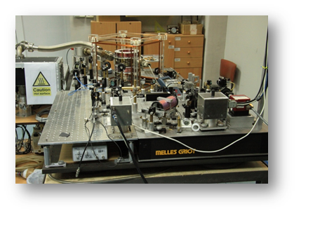

vladd Napisano Maj 19, 2020 Share #2709 Napisano Maj 19, 2020 1 hour ago, paja959 said: @vladd:sve je to OK,mislio sam na to da ti lepo uzmes neki kalkulator rezonance,i javljaju ti se mozda dobro brojke,ili pogresne,pa kad sve to prebacis na merenje sa test plocom bude malo Dok sam bio samo gramofondzija, bilo je i ovako i onako, mudrost iz casopisa.... A onda krenes da resavas probleme optickih stolova koje imaju te ovakve te onakve nozice, manje ili vise kompatibilne(sta se naslo) a table i sine par metara, ljuljanja silaze ispod 0,5Hz. Na nesrecu se ne cuje ali se vidi u eksperimentu kao "ogroman" promasaj. A onda se izuci mnogo vise o niskim frekvencijama i oscilacijama ambijenta. Tim putem prica oko gramofona dobije drugaciju sliku... Link to comment Podeli na ovim sajtovima More sharing options...
Srecko Napisano Maj 19, 2020 Share #2710 Napisano Maj 19, 2020 Dobro je da ste se odrekli gramofona[emoji16].I u poslednju oazu mnogih Vi bi ste hteli da ubacite mnogo nauke[emoji16].E neće da može[emoji16]. PS: Slični problemi su me razbijali na “stolu” za inerferometriju (sto, malte ne obican, ali neverovatno krute konstrukcije i precizno urađen do bola zbog čega je i koštao pre 30 godina 200K USD; naravno upravo zbog lasera). vladd je reagovao/la na ovo 1 Link to comment Podeli na ovim sajtovima More sharing options...
vladd Napisano Maj 19, 2020 Share #2711 Napisano Maj 19, 2020 Ko se odrekao gramofona Meni je bitniji aspekt i stav prema problemu, a to sto je nauka nesto petljala i mutila, njen problem. Moje je da ustinem mrvu od toga i ubacim u zabavu. Siguran sam da nije ista situacija u zgradi, u kuci, u raznim objektima i raznim predelima...neke su frekvencije neizbezne, a neke je okolina generisala, a objekti pojacali... P.S. U labu, 200k$ skoro pa boranija Srecko je reagovao/la na ovo 1 Link to comment Podeli na ovim sajtovima More sharing options...

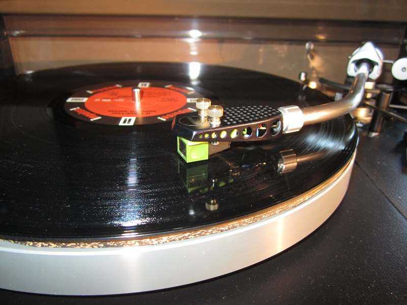

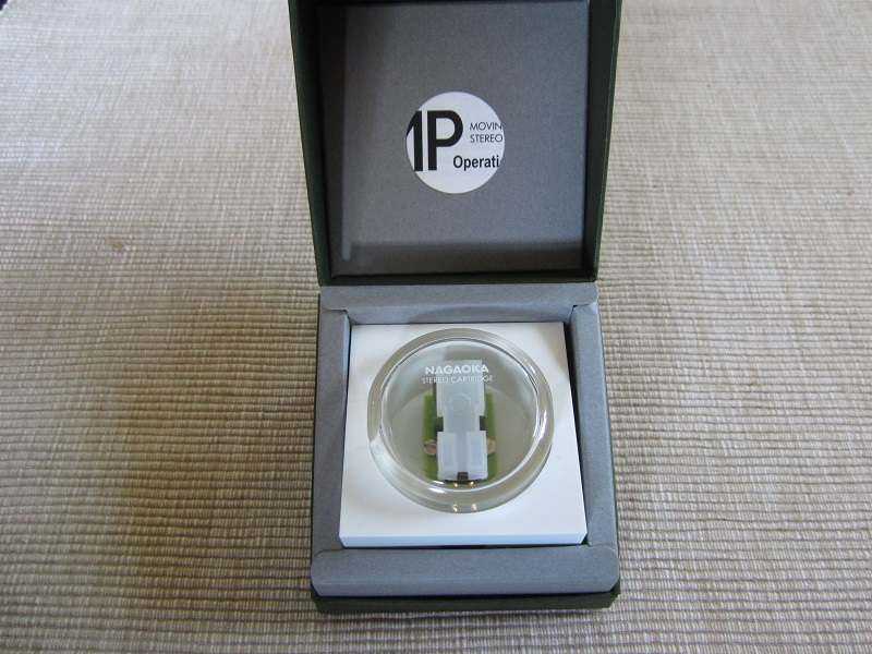

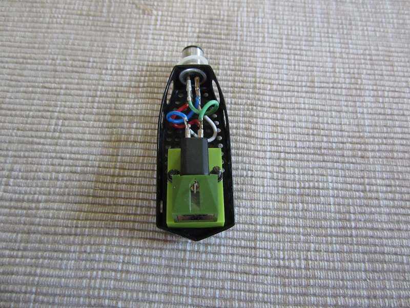

paja959 Napisano Maj 24, 2020 Share #2712 Napisano Maj 24, 2020 Uzeh ovo danas konacno od dealera na slusanje iz rent-a-zvucnica programa,Nagaoka MP-150..hteo sam vec ranije,samo ova zezancija sa C-19 je omela planove..sa SME 3009/SII improved gde je fingerlift pricvrscen sa strane sarafom,ne mere da se montira,treba skinuti fingerlift..ako se skine fingerlift,mora neka plocica da se stavlja izmedju zvucnice i tela shell-a,jer se nema 100% prislanjanje na shell..stavio sam neku plocicu,cca 1mm debljine,ali i ovako imam osecaj da to ne prileze 100% (kad se stavlja drugi saraf,vidi se lepo da se rupe ne poklapaju 100% za prolazak drugog sarafa)..rezonantna frekvencija u ovoj kombinaciji izuzetno niska,negde 6-7Hz (HFNRR test ploca)..alhemijska ljubav na prvo slusanje se jos nije izrodila,igra na srednjotonsko podrucje koje je toplo,puno,bas nije bombastican,suzdrzanijeg karaktera je,al je prisutan..malo mi je ekstenzija visokih kratka...to be continued... Doktor je reagovao/la na ovo 1 Link to comment Podeli na ovim sajtovima More sharing options...

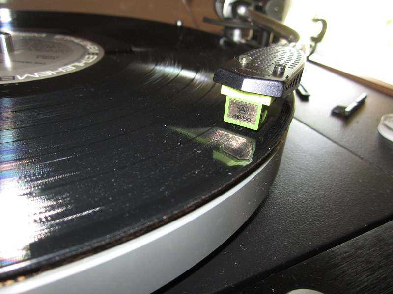

paja959 Napisano Maj 24, 2020 Share #2713 Napisano Maj 24, 2020 nakon par sati svirke,iako se radi o vec usviranoj zvucnici,stvari se poboljsavaju,polako se priblizavamo nekoj alhemiji,dodao sam jos nesto mase na shell,definitivno ovo je pomerilo zvuk u pozitivan pravac.. Doktor je reagovao/la na ovo 1 Link to comment Podeli na ovim sajtovima More sharing options...
chakija Napisano Maj 24, 2020 Share #2714 Napisano Maj 24, 2020 Te nagaoke bas jeftino izgledaju... Nije fensi kao ortofon Koji je to mat na tanjiru? Link to comment Podeli na ovim sajtovima More sharing options...
paja959 Napisano Maj 24, 2020 Share #2715 Napisano Maj 24, 2020 pre 27 minuta, chakija reče Te nagaoke bas jeftino izgledaju... Nije fensi kao ortofon Koji je to mat na tanjiru? paa,nisu one bas tako jeftine danas,ovo je negde cenovno 2M Bronze ili nesto malo iznad toga..mat je mesavina pluta+guma negde 50-50%,2x2mm,lakse se reze no 1x4mm.. Link to comment Podeli na ovim sajtovima More sharing options...
chakija Napisano Maj 24, 2020 Share #2716 Napisano Maj 24, 2020 Znam da je skupa zvučnica... 340e, znači isto kao 2m bronze. Jedino kažem da mi nekako "jeftino" izgleda u smislu dizajna, ali naravno da je to na desetom mestu po pitanju zahteva. Baš me zanima kako ce da zvuči za još koji dan... Na Technics bi trebalo lepo da legne. Link to comment Podeli na ovim sajtovima More sharing options...
paja959 Napisano Maj 24, 2020 Share #2717 Napisano Maj 24, 2020 Pre sat vremena, chakija reče Znam da je skupa zvučnica... 340e, znači isto kao 2m bronze. Jedino kažem da mi nekako "jeftino" izgleda u smislu dizajna, ali naravno da je to na desetom mestu po pitanju zahteva. Baš me zanima kako ce da zvuči za još koji dan... Na Technics bi trebalo lepo da legne. Ortofon 2M serija je space shuttle,bas ima ono el cheapo feeling MP-150-ka...nisam siguran za Teku,ako mislis na 1200/1210..MP150-ka nije bas tonalno najotvorenija zvucnica u gornjem spektru,a nesto slicno se pominje za celu njihovu paletu..iz tog malo zatvorenijeg karaktera,kazem nije strasno,malo vise leprsavosti ne bi bilo na odmet u nekim momentima, al lako izlazi na kraj sa blagim povrsinskim ostecenjima u brazdama,iako se radi o elipticnoj igli..iz ove danasnje da kazem moderne produkcije MM zvucnica sto sam ja imao kod sebe u zadnjih par godina tipa AT150MLX,AT VM 760SLC,Ortofon 2mBlack/Ortofon 2MBlue,Goldring 1042,svaka od njih samo moze da sanja punocu srednjotonskog podrucja od MP-150... Link to comment Podeli na ovim sajtovima More sharing options...
vladd Napisano Maj 24, 2020 Share #2718 Napisano Maj 24, 2020 Jel ja to vidim da nema prstohvata na hedselu ? Very very old school Link to comment Podeli na ovim sajtovima More sharing options...
krca44 Napisano Maj 24, 2020 Share #2719 Napisano Maj 24, 2020 pre 2 časa, paja959 reče Ortofon 2M serija je space shuttle,bas ima ono el cheapo feeling MP-150-ka...nisam siguran za Teku,ako mislis na 1200/1210..MP150-ka nije bas tonalno najotvorenija zvucnica u gornjem spektru,a nesto slicno se pominje za celu njihovu paletu..iz tog malo zatvorenijeg karaktera,kazem nije strasno,malo vise leprsavosti ne bi bilo na odmet u nekim momentima, al lako izlazi na kraj sa blagim povrsinskim ostecenjima u brazdama,iako se radi o elipticnoj igli..iz ove danasnje da kazem moderne produkcije MM zvucnica sto sam ja imao kod sebe u zadnjih par godina tipa AT150MLX,AT VM 760SLC,Ortofon 2mBlack/Ortofon 2MBlue,Goldring 1042,svaka od njih samo moze da sanja punocu srednjotonskog podrucja od MP-150.. Pajo kakv ti je utisak sa tom Nagaokom u odnosu na Shure ( ako se mozda secas kako je u odnosu na V15 ) ? Posto si slusao skoro pa sve da li imas neku ideju sta bi mogla biti eventualna zamena za V15/3... ? P.S. Mene zanima pun zvuk malo otvorenijeg karaktera... Link to comment Podeli na ovim sajtovima More sharing options...
paja959 Napisano Maj 25, 2020 Share #2720 Napisano Maj 25, 2020 pre 7 časa, vladd reče Jel ja to vidim da nema prstohvata na hedselu ? Very very old school nema,morao sam skinuti,moja SME shell varijanta je gde je taj prstohvat prisrafljen sa stane,problem lako resiv,uzme se ona varijanta sto se podvlaci pod shell,i nalazi se izmedju tela zvucnice i shella..ali jos uvek ostaje otvoreno pitanje mandatorna upotreba dodatnog spacera,debljine jedno 1,5mm,ili turpijanje gornjih coskova tela zvucnice...postojanje prstohvata/fingerlifta je jedna elementarna potreba kod mene,apsolutno ne me interesira opcija bez toga u normalnoj upotrebi... pre 7 časa, krca44 reče Pajo kakv ti je utisak sa tom Nagaokom u odnosu na Shure ( ako se mozda secas kako je u odnosu na V15 ) ? Posto si slusao skoro pa sve da li imas neku ideju sta bi mogla biti eventualna zamena za V15/3... ? P.S. Mene zanima pun zvuk malo otvorenijeg karaktera... Nagaoka,ova MP-150 sigurno,a citajuci po internetu i ostali veci primerci su slicni tonalno,nemaju taj faktor zabave ko Shure V15 serije,ali imaju neki trovacki zvuk ako uspes da se prilagodis zahtevima koje postavljaju:malo teza rucka i ako uspes da obezbedis nisku kapacitivnost na phono sekciji (tu mi je bio zaheb br.2,zaboravio sam u prvom naletu da skinem nekih +200 pF sto koristim za Shure)..ako uspes na tom phonou sto koristis da skines kapacitivnost na minimalnu vrednost,i sve sa kablom budes na 100pF,mozda bude dobitna kombinacija MP-150,trik kod nje je verovatno maksimalno ugadjaju fabrickoj specifikaciji sto ona trazi=100pF Rekao bih mora se poslusati nakon Shure V15 serije,mnogi ce reci da je V15 serija "neozbiljan,salabajzerski zvuk danas",a MP-150 je ozbiljan,stalozen zvuk,prvi pick bih rekao za nekog ko sluza klasican jazz,neamplificirane sorte,prolaze i ostali zanrovi ,ali briljira na tom klasicnom jazzu... krca44 je reagovao/la na ovo 1 Link to comment Podeli na ovim sajtovima More sharing options...

vladd Napisano Maj 25, 2020 Share #2722 Napisano Maj 25, 2020 2 hours ago, paja959 said: postojanje prstohvata/fingerlifta je jedna elementarna potreba kod mene Davno iza sedam mora, negde oko 1977-1983 je bila tajanstvena prica o simetricnom hedselu. Za pomeranje su se koristile kukice od balze, od metala, pincete, kako je ko sebi uredio set igrackica. Ali dok svira, hedsel je simetrican bez ikakve antene ili klempavosti. Distanca je radjena bakarnim plocicama 1mm ali malo vece sirine od limceta drzaca. Sto je bilo blagorodno za moment inercije... Mada je bitnije vreme da od dr MM postanes prof MC... Link to comment Podeli na ovim sajtovima More sharing options...
