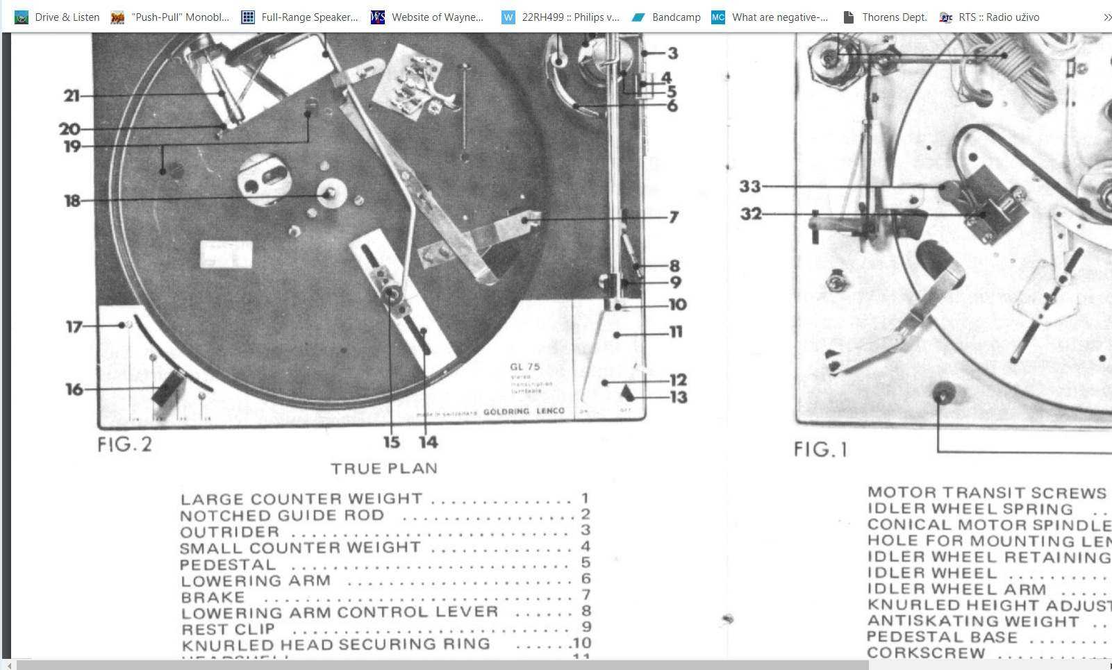

Nego kad na Lenco L75 prebacim tanjir na stop cuje mi se skripanje na kratko, dok se zaustavi...  ?
Idler se ne odvaja od tanjira - ne znam da li je tako fabricki  (  kad je dosao samo sam odvrnuo crveno obelezene srafove za transport ).
Gledajuci mehanizam sa skinutim tanjirem vidim da se idler-tocak spusta prilkom stopiranja motora ali kad je tanjir na osovini definitivno ga idler dodiruje, oseti se pod rukom ako hocu da pomerim tanjur.  Posto ovoga nije bilo do skoro ( stop-skripanje )  pitam se da li sam propustio da nesto uradim.... ?

@Krca:radi kocnica,mehanicka..kad mehanicki iskljucis,podize se jedan lim na cijem kraju se nalazi jedan plasticni navlakac,i on "grebe" o dnu tanjira,to se cuje ako si blizu...iskljuci gram tako da izvuces naponski steker samo,pa se nece cuti nista...ako ti smeta,zalepi selotejpom/izolir trakom ili skini..

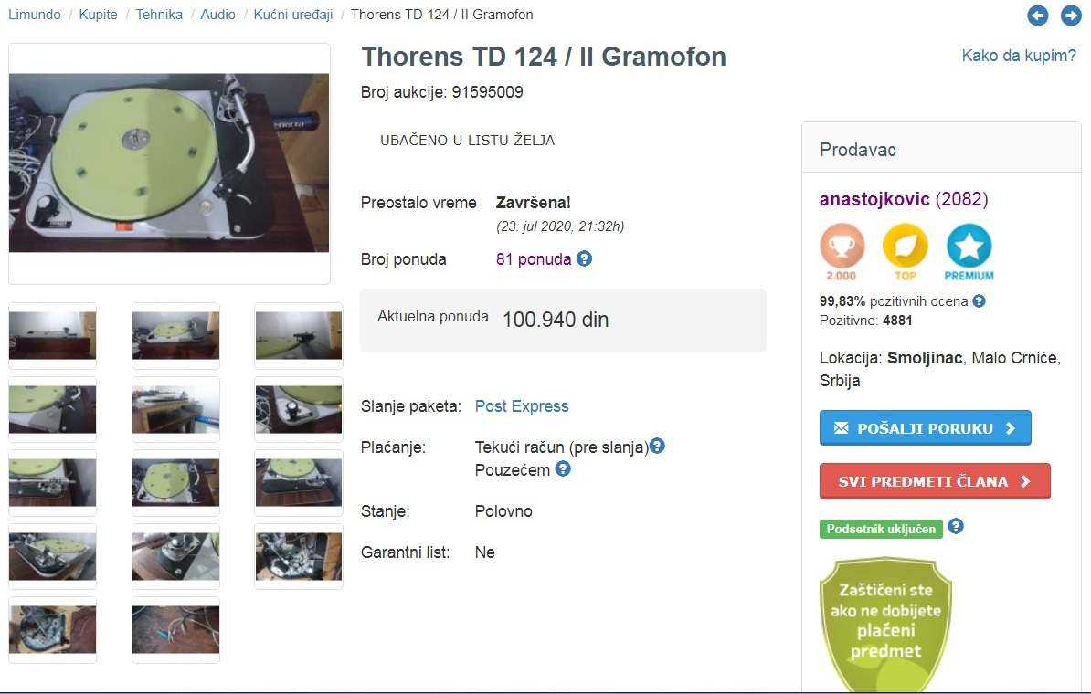

..pardon,nadjoh,cijena samo 12000 svajcaraca...
https://nzzas.nzz.ch/wissen/thorens-td-124-dieser-plattenspieler-laeuft-und-laeuft-und-laeuft-ld.1489187?reduced=true
onaj sa limundoa sto je otisao prosle nedelje sa SME 3009/II pre improved i skrsenom Shure M75ED2 za nekih 850-860 eura je bio cist tunel jeftinoce....
jeve ga na:
https://streamaudio.hu/thorens-td-124dd-highend-analog-lemezjatszo
sa SPU zvucnicom 3.500.000HUF,bez zvucnice 2.800.000HUF:wacko:
pre 15 časa, vladd reče
Pa nesto mi je bilo sumnjivo to butikarenje, a s obzirom da se poprilicno naslepo baca dragulj medju limundovce, nekako je sve vreme radilo sesto culo osim cudjenja.
Vise mislim da tu ima neocekivanih iznenadjenja, nego da je neko skontejnerisao nesto za sta moze da dobije u nekoj civilizaciji par i vise tisuca kojecega.
Jako kratko je radila pohlepa, dok NEXT nije nadjacao.
@vladd:mene su drugari dojavljivali za njega,ako zelim da ce licitirati za mene...oma sam rekao,next pls,i zahvalio se :D..mene dobar drugar ima to,vise no 10 godina,pre no sto je extra hajp poceo oko njih,nabavio jos za neke normalne pare,cinjenica je da je presao sa Mellorn Nemesis-a,+SME V

Sa trece strane, takva sprava se kupuje sa pedigreom i uz pregled. Vec imam losa iskustva sa "mint" spravama za koje sam pomislio da je sliper, da je popravka laka....a popravljao sam cuda...
A ovaj je sa nekom odvaljenom podlogom, sustinski nebitno, ali...a sta da probija namotaj na motoru, da je naprsao odlivak...da za preko 500 evra otkrivam sta bi bilo kad bi bilo, ne bih...navedeno "odlicno menjanje brzina" sta to uopste znaci ...tu prestaje prica o parama a pocinje prica o arcenju zivaca, vremena i kvarenja zabave...
Quote
Thorens TD 124 / II Gramofon, ispravan, odlično vrti i menja brzine, lift ispravan, igla polomljena, nema kompletnu kutiju i poklopac i fali strujni konektor.
Opcija preprodaja je opcija, ali to takodje nije moje igraliste...da ga sminkam i vezujem konja kako buduci gazda pozeli...pa olupao bih obacvaj :)

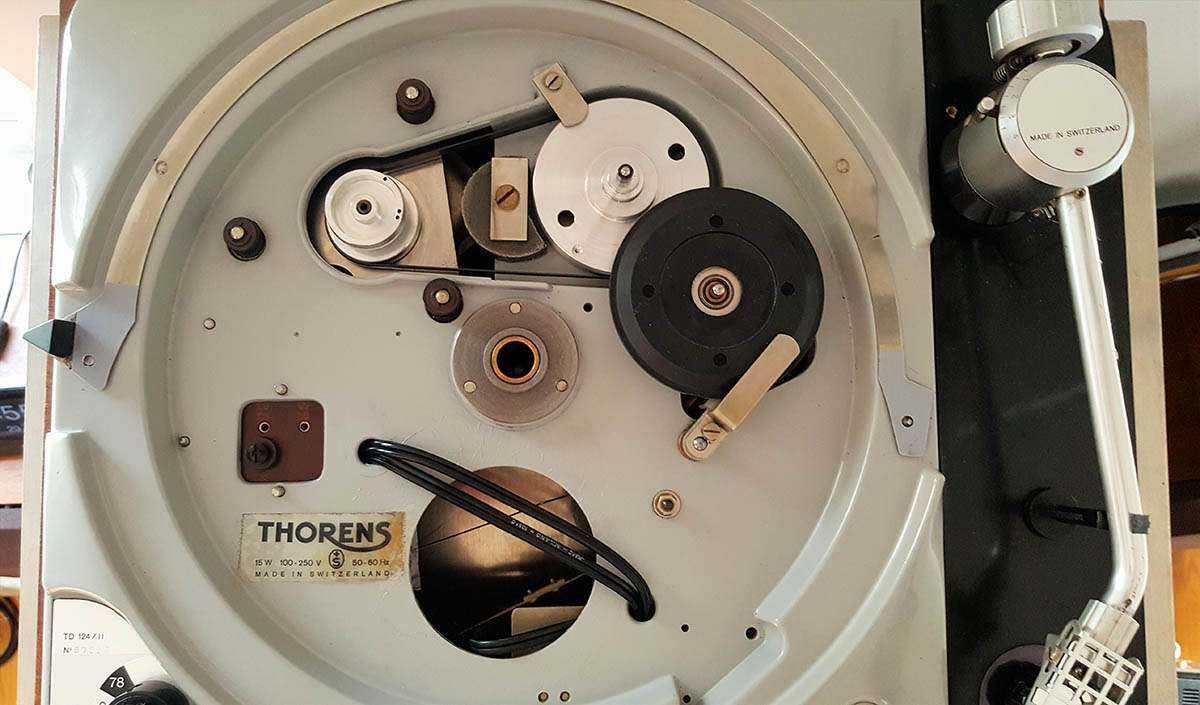

tako je, svaki TD 124 mora da ima taj tanki sub tanjir, samo je razlika sta je ispod njih, da li magnetna varijanta,ili nemagnetna

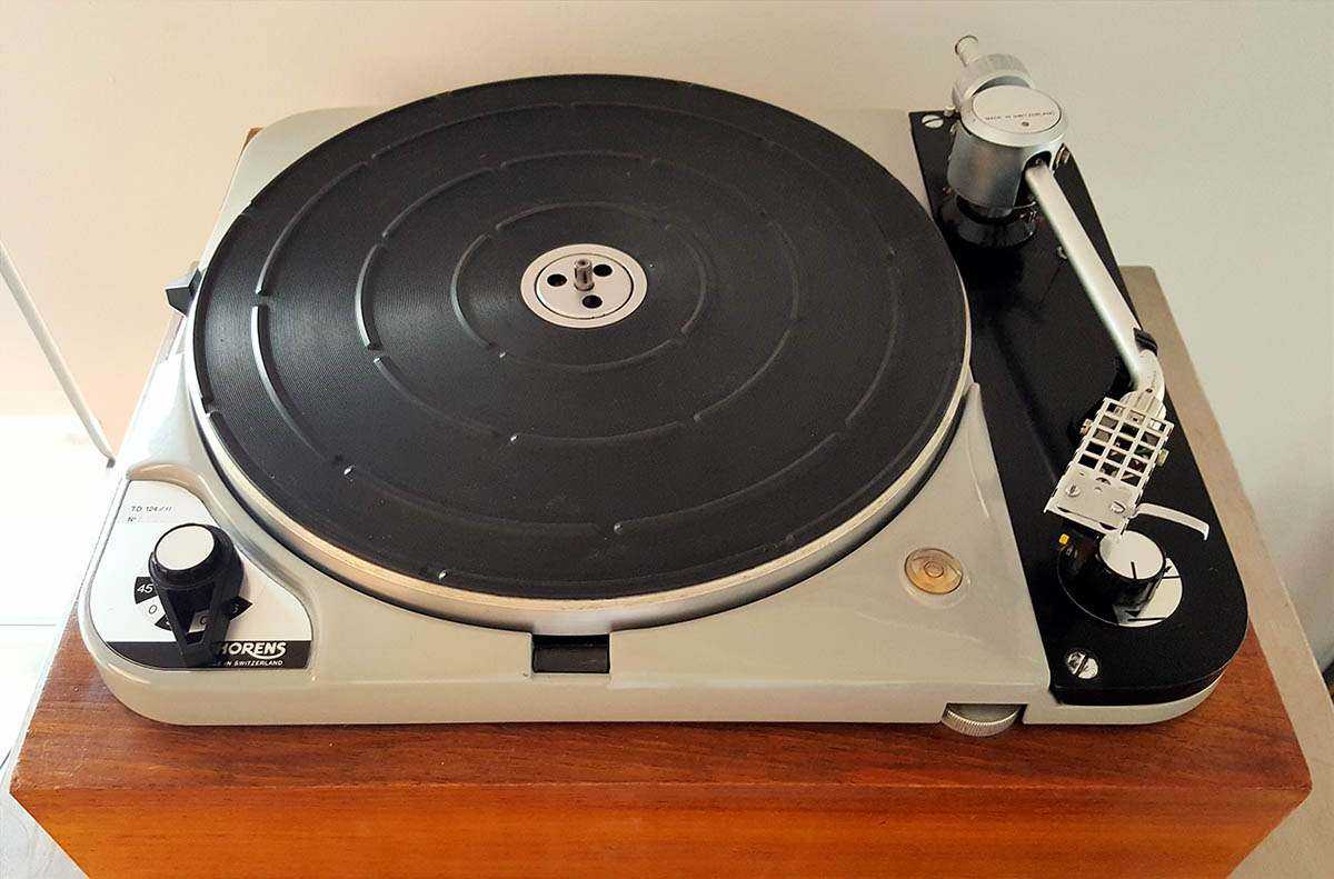

estetski jedan od lepsih gramofona, ali po meni Garrard 401/301 su zvucno bili bolji u mom sistemu
evo i mog bivseg primerka

To je zakocni tanjir, integrator impulsa momenata. Kada se obracuna, on od cetvoropolnog motora sa prenosom 1:40-50 orijentaciono, imace oko 160 - 200 impulsa momenata po obrtaju plinta. Pride, svaki drugi, zbog deformisanog polja, ce biti manji, pa imamo 100 punih impulsa i 100 malo umanjenih. Jedan krs od vibracija.
Pa to treba ujednaciti, integraliti. Asihroni motori imaju tu nezgodnu zavisnost velikog klizanja i promene obrtaja zavisno od opterecenja, pa i to treba predkompenzovati, i smanjiti zavijanje i variranje brzine.
Konstruktivna postapalica, fina dosetka, ali sveukupno jedan od nacina idlerisanja tanjira. Gde su problemi resavani u hodu i na starinski, moj omiljeni, nacin :)
Sa druge strane, prilicno teska konstrukcija, i prakticno joj je jedino mesto u teskom plintu ili teskom metalnom ramu, kakvi su u studijima bili za transkriptore..
Moze MDF, ali komore sa olovom, bakarne ploce i razni teski detalji, metalni odlivci, ako se zeli nesto ozbiljno...

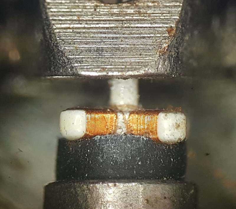

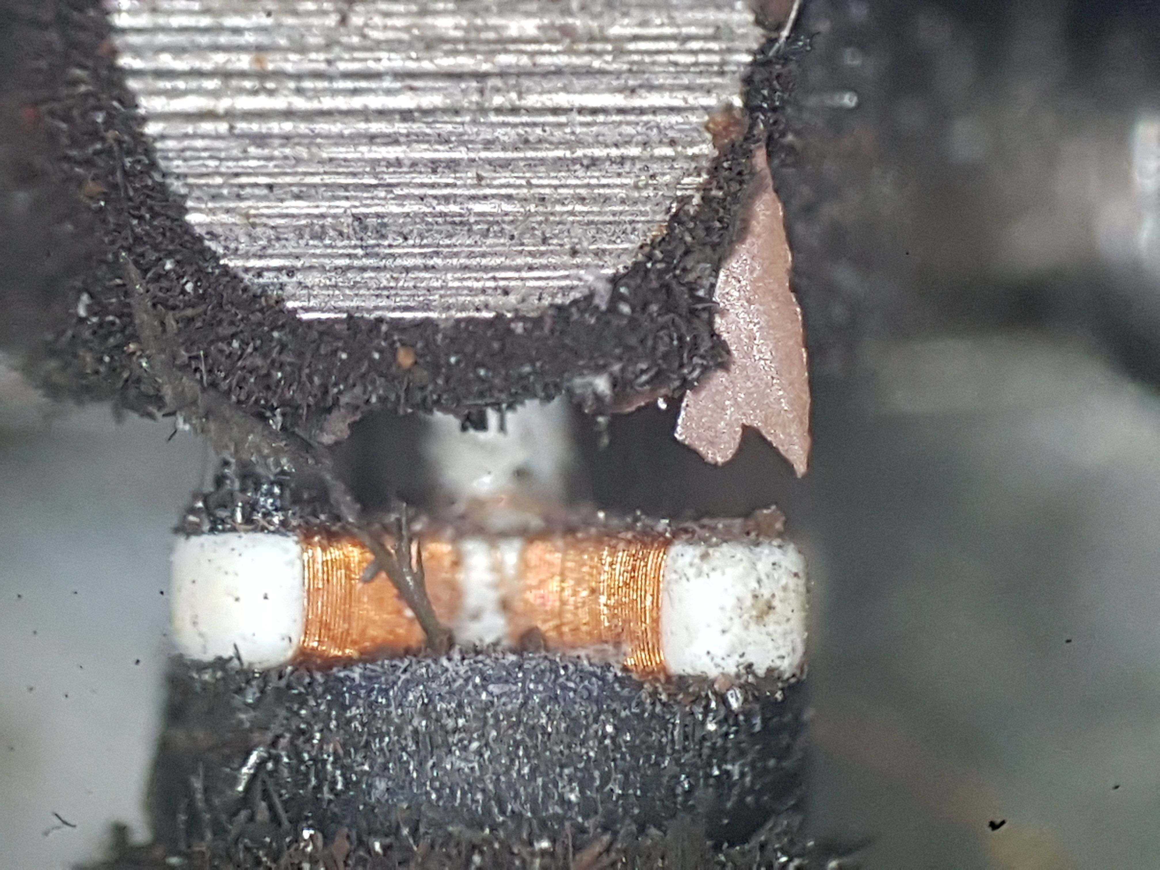

za gramofondzije sto trose MC zvucnice par slika sa ovdasnjeg foruma..vidljive metalne cestice iz prasine koje se lepe na namotaje..s vremena na vreme,to treba da se cisti uz brizne i strucne ruke,prvenstveno problem kod zvucnica sa otvorenim telom....
Zamisli koliko udahnemo metala ? (PM 2.5)

Tu jedino pribor za optiku ultrameke cetke, pumice i eventualno suvi vazduh u spreju.
Meni vise lici na staticki privucene cestice

jok,cetkanje se radi ono sto kazu svakodnevno,nakon 5-10 LP-a (neki kazu nakon svake strane LP-a),mackanje vrha igle tecnoscu koja je namenjena za ciscenje vrha igle,ove cestice i generalno ciscenje svakih 6-12 meseci u zavisnosti kolko se koristi gram,to se radi sa specijalnom nekom masom,koja lici na plastelin,pa se po potrebi cas zasilji,cas spljosne u zavisnosti koji delovi se ciste u datom momentu unutar zvucnice..nikakvo cetkanje namotaja,i uduvavanje komprimiranim vazduhom/sprej...odgledao sam par tretmana kod njega,sto svojih bivsih MC zvucnica,sto tudjih...stravicno je videti da vec nakon 40-50 sati upotrebe,sta se sve tu od djubreta ne moze nakupiti...:hypocrite:

Jes, nesto je tu cudno, cistis svaki cas, na dnevnoj bazi a nakupi se koliko se nekome ne nakupi za par decenija. Pa neki fluidi, pa klejbar za namotaje...
Svaka njima cast, ali neka cesce usisavaju kucu i koriste biojonizator :)
