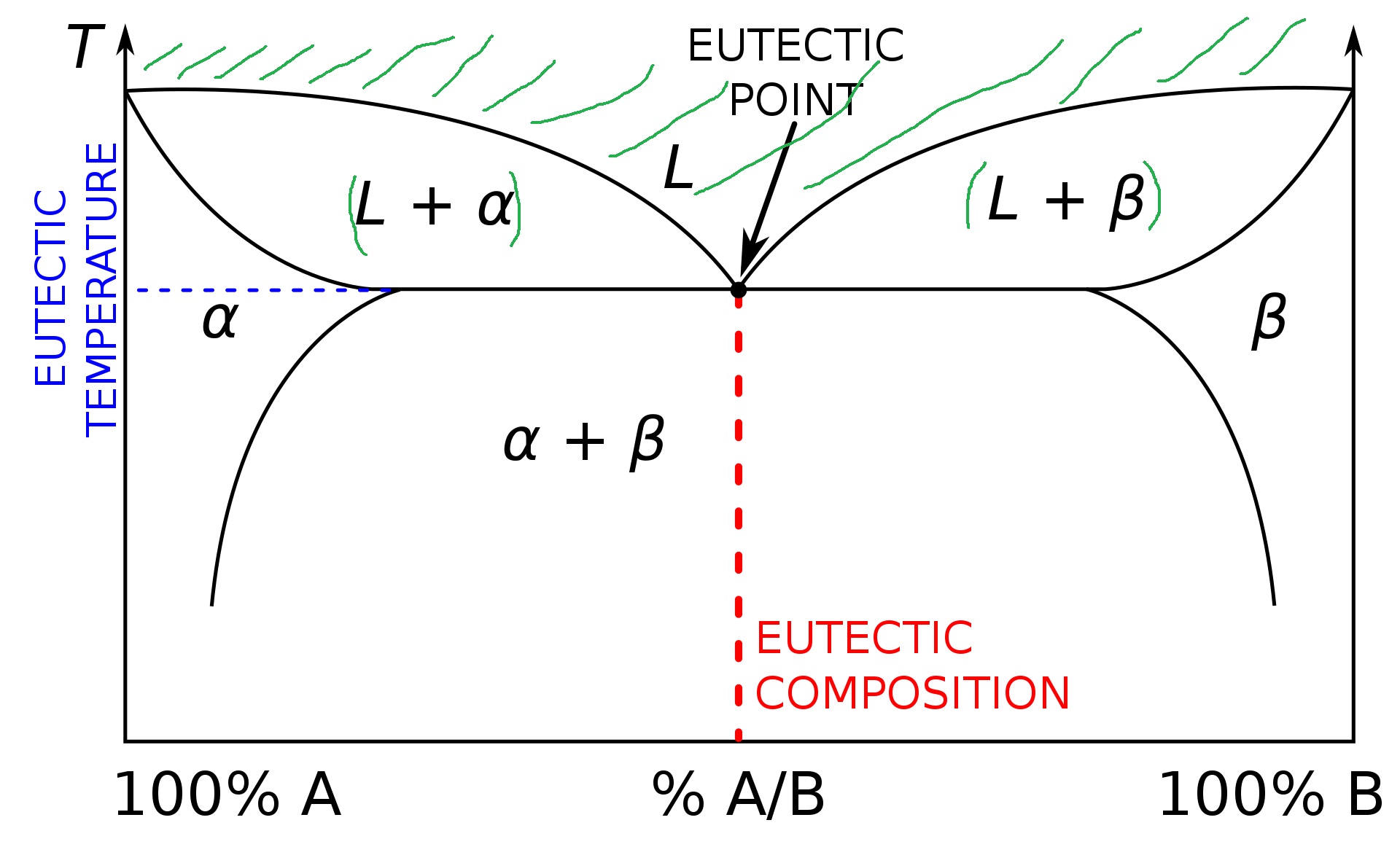

vladd Napisano Februar 4, 2023 #82 Napisano Februar 4, 2023 (izmenjeno) 3 hours ago, Lemić said: Čitah, al nisam izgleda shvatio šta to tačno znači i izgleda u praksi, pa ljubazno molim za pojašnjenje, za duduka. PA sad, nisam ja neki edukator, mada studentima insistiram da formiraju logiku, ali ipak drugi da im pojasnjava. U pokusaju mom, eutektik je vrsta legure idealne proporcije sastojaka, gde je temperatura topljenja(kompletnog) te legure niza od temperature topljenja sastavnih komponenti. Kada su dve to je binarna legura, za nase muke je to 63/37% kalaj olovo. Dijagram ponasanja binarnih legura se moze nacelno videti na slici, mada je tu radi jasnoce eutektik crta na oko 50% Srafirano zvrljavo je zona istopljene mase. Ovi dodaci srebra imaju svoju blagu namenu, svakako ne onu koju telale, ali je to vise smesa, nego legura, ostale primese sluze da "modeluju" lemni spoj. Fluksevi razni da prerade i prociste povrsinu za bolju adheziju, neki imaju i sposobnost povecanja povrsinskog napona istopljenog metala, pa otvrdnjavanje ide korektnom kristalizacijom..povrsina bude sjajna, kristali poslagani... Uglavnom mat lem nije savrsen posao. Ni elektricno, ni mehanicki. Moze biti dobar i zadovoljavajuci. Ako bi jos krenuli da pravimo uvezanu logiku sa monokristalima, pa na mat lemu da osmotrimo haos kristala i grumuljica grupa kristala, haoticnih orijentacija i nepravilnih struktura, sa ukljucinama teskog metala, nebitno sto je dobre provodnosti kada nije u dobroj adheziji sa okolnim metalom...sumnjam da bu na dobro izaslo. Ja ne mogu da formiram logiku tehnike koja bi rekla da sve to zanemarimo Mozemo da slusamo sta nam marketing kaze...to je vec stvar sugestije. Kardasi, Luj Vitoni ili ja sto volim Iseo Mijaki...to sluzi da popravi raspolozenje i izdigne osecaje. Najbolje resenje je PTP i wire wrap, na pozlacenim pinovima finim zicama...nema kalaja nema legura, nema stampe i losih lejauta, nema glavobolje i trilema... Izmenjeno Februar 4, 2023 od vladd LightMatic and Lemić je reagovao/la na ovo 2
