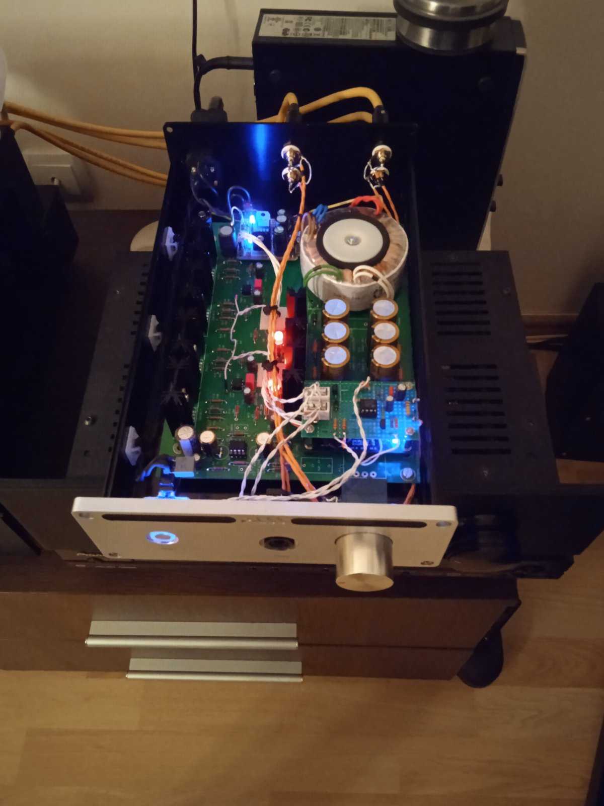

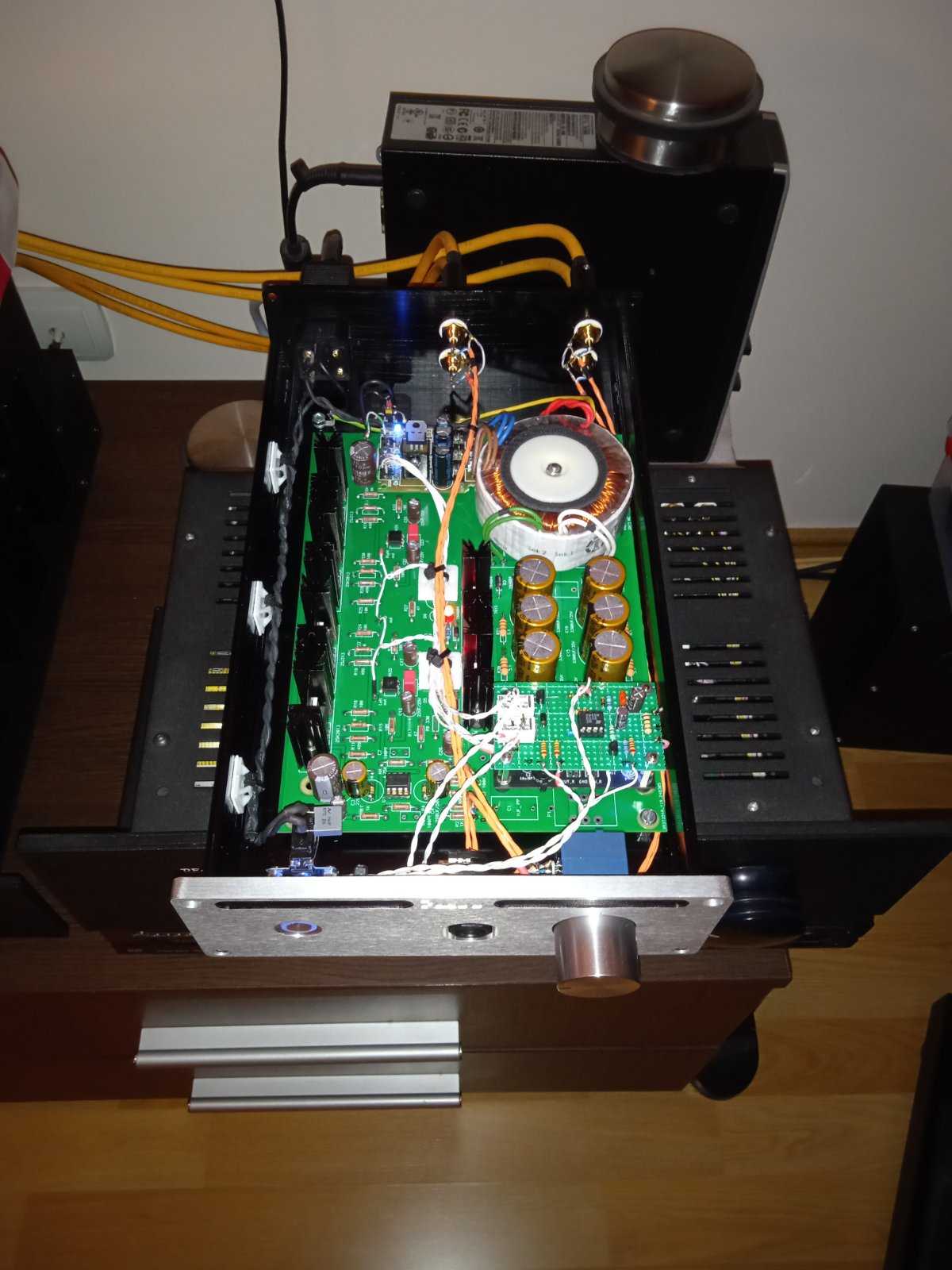

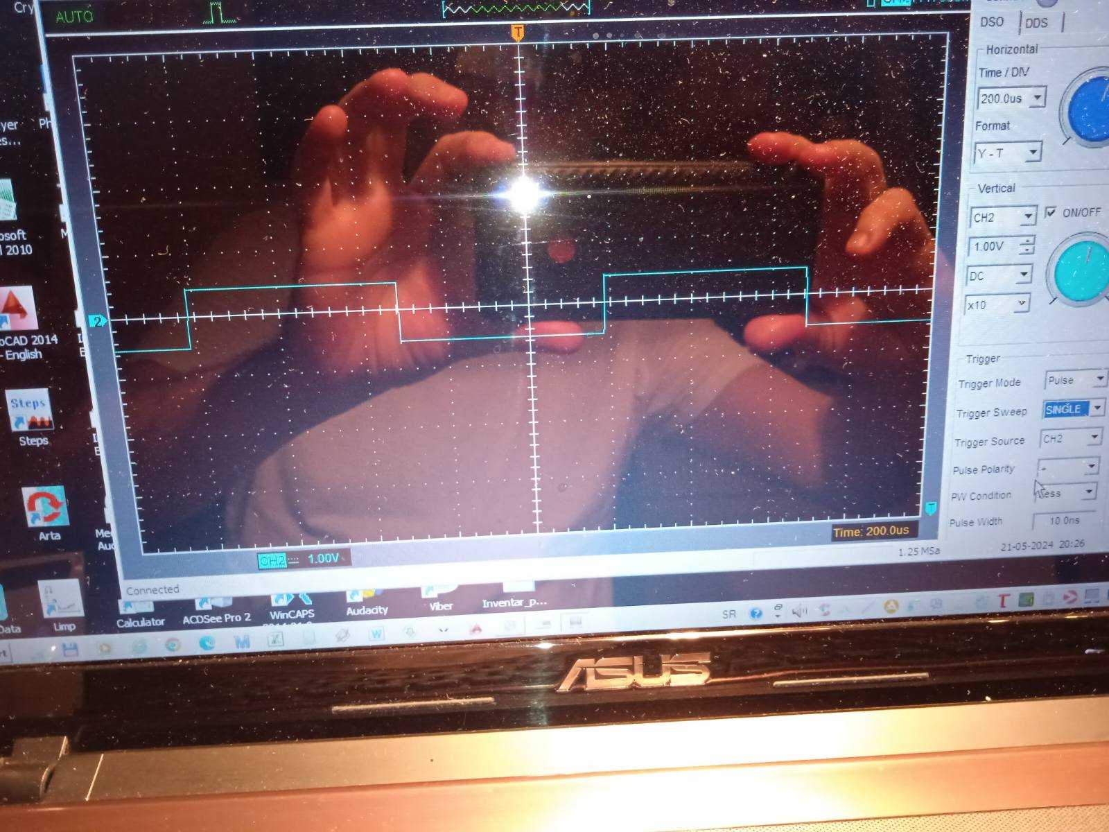

Mikorist Napisano Maj 20, 2024 Autor #118 Napisano Maj 20, 2024 On 19. 5. 2024. at 18:46, Mikorist reče Snuberčići Još malo Kaže @NIXIE da peva. . . Kad ne peva ne čuje se ništa apsolutno, samo tišina. Nema brum i šum... Kaže da ubija koliko je jako . Na 1/3 drži volume - preko toga bubne opne ispadaju. Sutra meri sa osciloskopom četvrtke i to. Da li teba kompezacija za Sparkos i kolika / za vrednosti C2 i C7 LightMatic, Beli_Ninja, Vix and 1 član je reagovao/la na ovo 4

Mikorist Napisano Maj 20, 2024 Autor #121 Napisano Maj 20, 2024 pre 2 minuta, Zen Mod reče pa smanjite gain Ma jok on ima neke slušalice od 114 decibela... Supelux je na 98
Mikorist Napisano Maj 20, 2024 Autor #122 Napisano Maj 20, 2024 pre 9 minuta, Leonardo reče Nek' puknu zavidni dušmanci Kaže da ubija kao preamp. LightMatic, Zbora, Beli_Ninja and 4 ostalih je reagovao/la na ovo 5 1 1

Mikorist Napisano Maj 21, 2024 Autor #125 Napisano Maj 21, 2024 C2 i C7 = 66p / Sparkos SS3602 shonne and Zbora je reagovao/la na ovo 1 1

Mikorist Napisano Maj 21, 2024 Autor #131 Napisano Maj 21, 2024 pre 17 minuta, Beli_Ninja reče C2 i C7, koji tip preporučujete? Silver Mica je za moj pojam bacanje novca. A možda i grešim. Koji god. Taj kond radi negde na par megaherca. Tj. specava oscilovanje. Citiram @NIXIE : "OPA 2604 što je na šemi - njemu ne treba ništa. Sparkos ima baš jake spajkove na početku četvrtke. Probaću 82p (Mice). I onako nemam 68p koliko je idealno, ali je to blizu 1612 recimo ne osciluje bez kompenzacije, osim kad se gasi amp.... Muses 02 nisam probao jos. Sutra se se zanimam ponovo " Namestice ga NIXI kad uvelicas cetvrtku 3 x da nema nista - znam ga ja Zbora and Beli_Ninja je reagovao/la na ovo 1 1
Brijac Napisano Maj 21, 2024 #132 Napisano Maj 21, 2024 Sta imas pri ruci, ali izbegao bih tu class 2 i ispod keramike. C0G ako ces keramiku, a moze lagano wima neka koju odje nadjes. Silver mica na toj poziciji bacanje para. Beli_Ninja je reagovao/la na ovo 1
