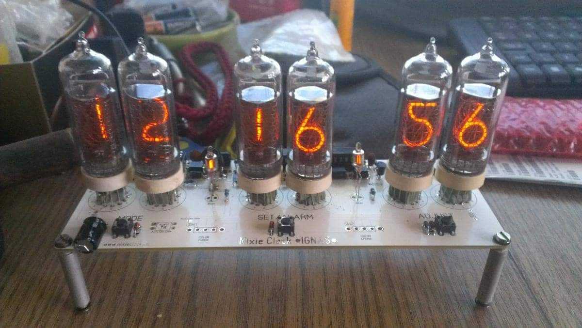

ManicP Napisano Januar 12, 2016 #1876 Napisano Januar 12, 2016 Ćeif nema cenu Sledi kraftovanje steampunk kutijona. Eci je reagovao/la na ovo 1
sir Oliver Napisano Januar 12, 2016 #1877 Napisano Januar 12, 2016 Ćeif nema cenu Sledi kraftovanje steampunk kutijona. Lepota. Oklen?
ManicP Napisano Januar 12, 2016 #1878 Napisano Januar 12, 2016 PCB i kontroler Vilnus, Litvanija (nixieclock.eu), cefke via ebay.

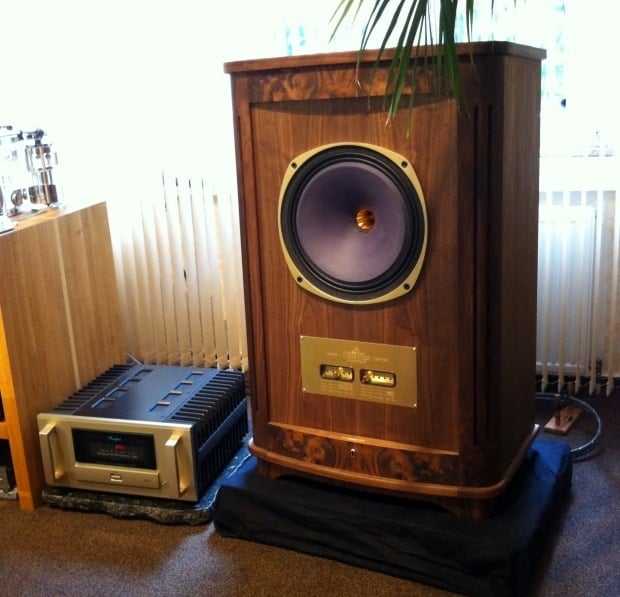

Superfi Napisano Januar 18, 2016 #1882 Napisano Januar 18, 2016 trebalo bi ovako nekako...da izgleda samo. U pitanju je potpuno drugi projekat naravno...

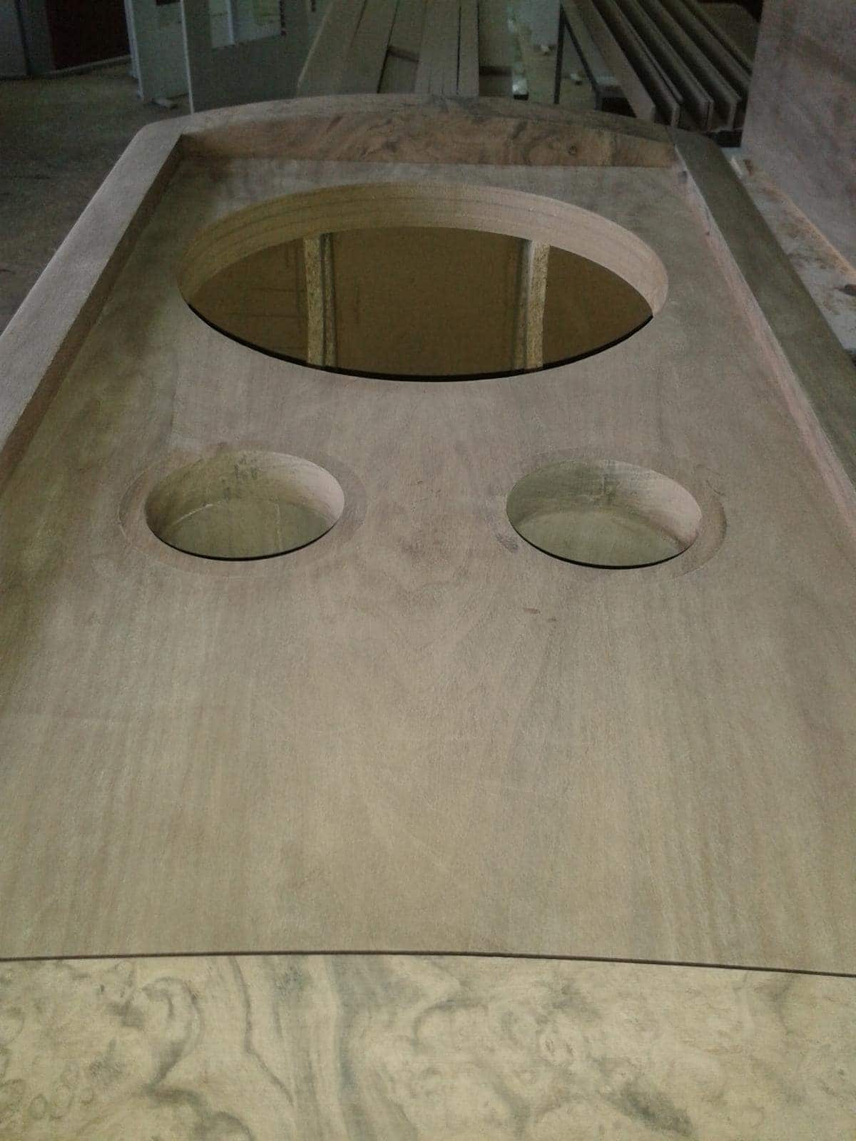

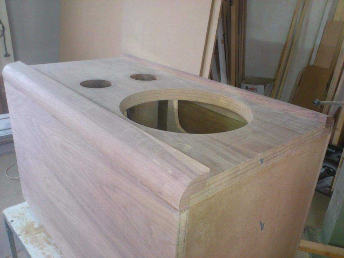

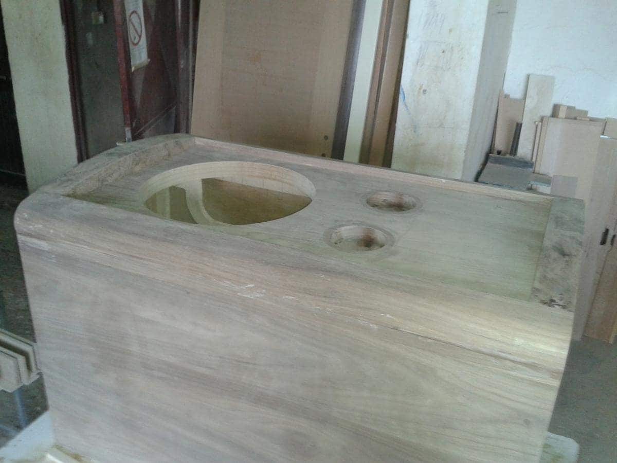

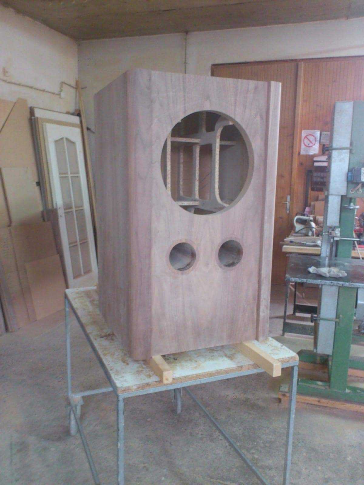

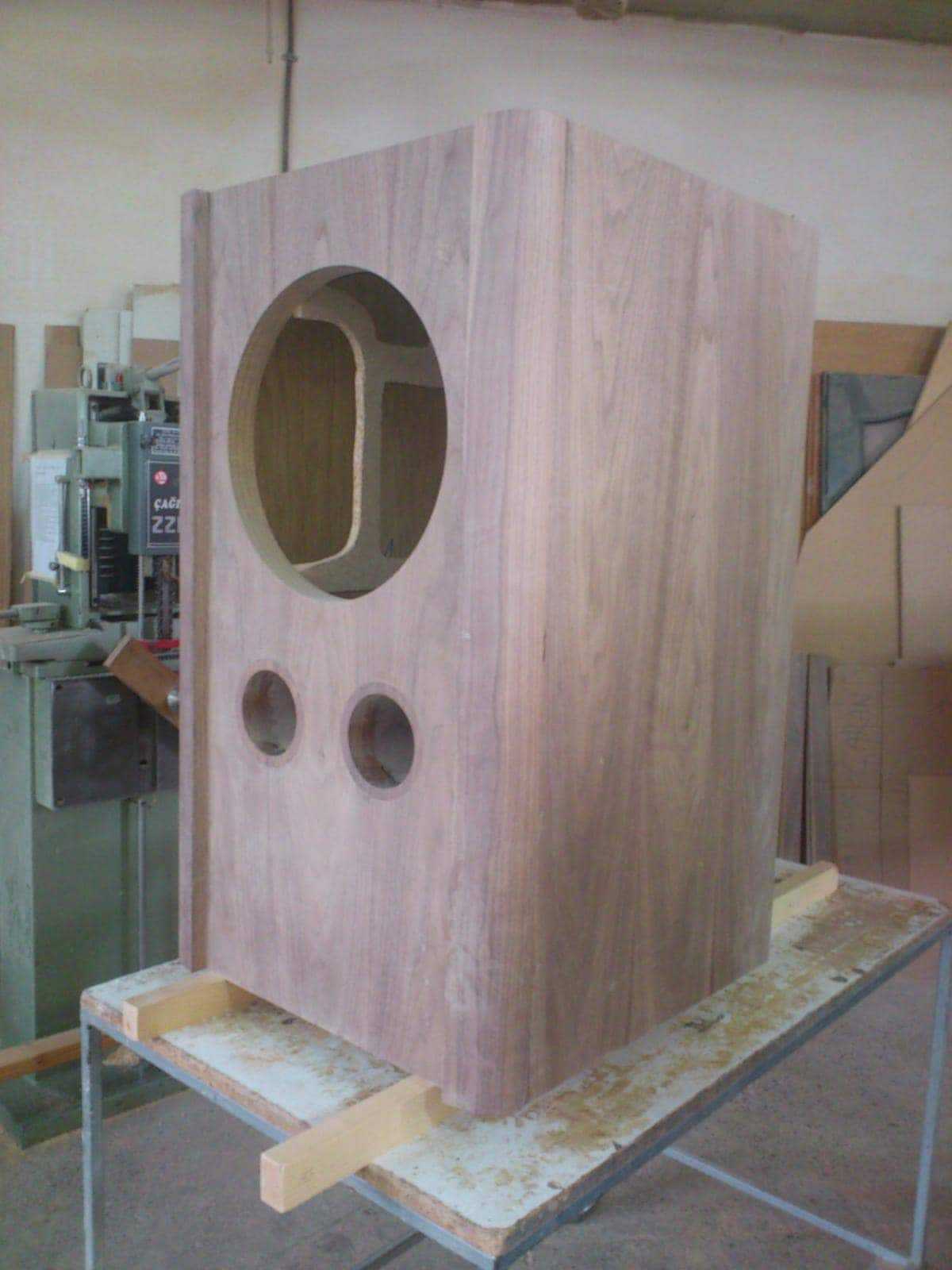

Superfi Napisano Januar 18, 2016 #1883 Napisano Januar 18, 2016 Danas uradjene one zakrivljene povrsine na prenjici. U originalu je lesnik, kod mene americki orah. Ostaju jos gornja i donja ploca od punog drveta. Neverovatno, uglovi su takodje od punog drveta ali je furnir radjen valda od istog trupca pa se razlika ni ne primeti :-)

chakija Napisano Januar 18, 2016 #1887 Napisano Januar 18, 2016 Kolko litara ima ta kutija? Jel se zna kolika je Fb=?
ZZZ Napisano Januar 18, 2016 #1888 Napisano Januar 18, 2016 Danas uradjene one zakrivljene povrsine na prenjici. U originalu je lesnik, kod mene americki orah. Ostaju jos gornja i donja ploca od punog drveta. Neverovatno, uglovi su takodje od punog drveta ali je furnir radjen valda od istog trupca pa se razlika ni ne primeti :-) Super probaj na nekom komadu recimo mesavinu terpentina i pceljinjeg voska. Ili neku gotovu smesu od tih prirodnih komponenti. Mislim da to ima da se kupi kod nas. Lici na neku pomadu mozda ti se svidi? Boja furnira bi trebalo da blago potamni, a i na dodir je fantasticno. I naravno super stiti.
grone Napisano Januar 18, 2016 #1889 Napisano Januar 18, 2016 trebalo bi ovako nekako...da izgleda samo. U pitanju je potpuno drugi projekat naravno... Mozes malo vise da predstavis projekat, normalno ako moze imas gotovo... posto imam drivere 3809, pa jos ne mogu da odlucim sta dalje....
Zen Mod Napisano Januar 18, 2016 #1890 Napisano Januar 18, 2016 kutija je bazicno TMD15 , u kojoj i jeste taj driver (3833) ne moze 3808/3809 u istu tu kutiju mislim - moze isto ko i drveni sporet ........ al' ja jos nisam cuo standardnu Tannoy bass reflex kutiju koje me je dojmila
Superfi Napisano Januar 18, 2016 #1891 Napisano Januar 18, 2016 Super probaj na nekom komadu recimo mesavinu terpentina i pceljinjeg voska. Ili neku gotovu smesu od tih prirodnih komponenti. Mislim da to ima da se kupi kod nas. Lici na neku pomadu mozda ti se svidi? Boja furnira bi trebalo da blago potamni, a i na dodir je fantasticno. I naravno super stiti. Zoki, Thx! Uskoro ce i to doci na red. Mislio sam nesto na bazi voska. Pokusacu da se raspitam za to sto preporucujes. Probam pa ako mi se dopadne (a pokusavam po svaku cenu da izbegnem lak) to ce biti to. Sto se tice projekta, u pocetku je planirano da se radi ili Westminster ili GRF....ali ovi konkretni drajveri nisu namenjeni za horne. Bilo je o tome reci na forumu, mislim da je Eci to spominjao. Tannoy 3808/3809 su se stavljali u DMT15/2 i Churchill. Za Churchill nisam nasao plan skretnice pa je izbor pao na DMT15/2 ali u kutiji koja je mnogo lepsa. Pazio sam da dimenzije prednjice budu sto blize originalnoj kutiji ali da izgled podseca na Canterbury. A i u Tannoyu su tvrdili da su napravili 3808 za 'kompaktne' BR kutije. Sto se principa rada tice, nemam ja problem sa BR. Dobar zvucnik je dobar, bez obzira na princip rada. Ovo cudo jos nisam cuo, mozda je sranje a mozda bude super...Zaista ne znam sta da ocekujem od 3808 drajvera. Butil vesanje, dupli Barium ferrite magneti, tulip waveguide, super korpa (tanki kraci), Cu shorting ring (kad je to jos Tannoy koristio, mislim dosta pre Scan Speaka :-) ) O DMT15/2 ima dosta na netu...Uskoro sklapam skretnicu i u toku februara bi trebalo da je gotovo.
