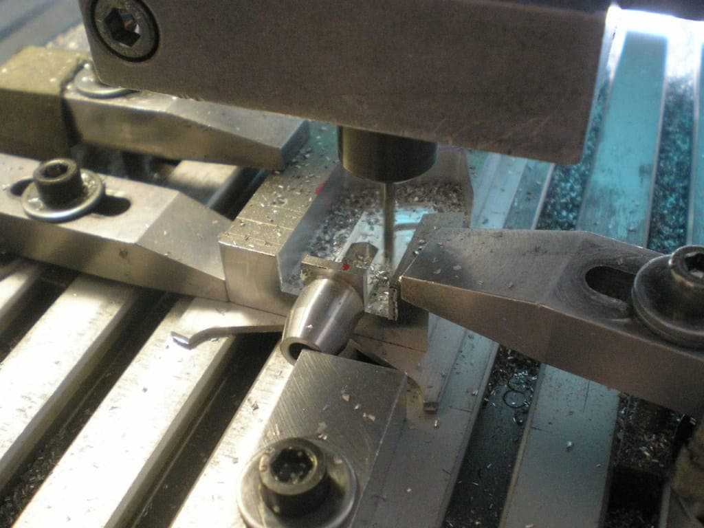

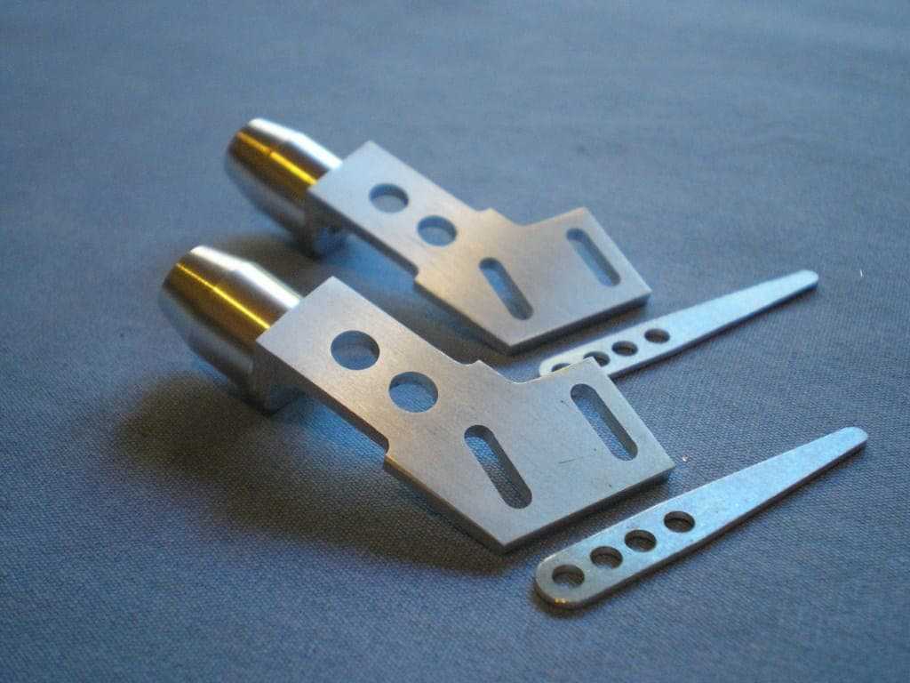

Leonardo Napisano Jul 8, 2011 #101 Napisano Jul 8, 2011 Danas sam imao još jednu uspešnu akciju.Kolegi koji uživa u vinilnim nosačima zvuka se desio peh da mu pukne nosač igle na ručki GRACE G-707, pa je potražio pomoć.Imao je ideju da mu uradim novi headshell ali da kao uzor uzmem headshell sa modela G-747 ali da zadržimo stari način montiranja na cevku, zavrtnjem M3.Rekao bih da nije bilo jednostavno uraditi ovaj headshell ali je lep izazov.Pripremak je bila prizma kvalitetnog duraluminijuma dim. 16 x 40 x 65, kombinovana obrada na strugu i cnc glodalici, stubnoj bušilici i malo ručne završne obrade.Ovde sam upotrebio ovakav materijal i obradio veći deo materijala do gotove forme.Sledeći put ću probati uraditi iz dva dela a potom ih neraskidivo spojiti, kao što je na originalnoj G-747.Bio bi kompletan uspeh uraditi i konektore unutar prihvatnog vratića, što ću makar pokušati u dogledno vreme.U prilogu fotosi u toku izrade na cnc glodalici i konačan izgled dva urađena headshella za GRACE G-707.

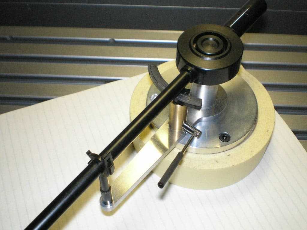

Leonardo Napisano Jul 9, 2011 #108 Napisano Jul 9, 2011 Negde početkom decembra prošle god. sam imao sličnu igranku.Trebalo je uraditi nosač ručice, lift i držač bravice ručke za jednog dobrog drugara-saradnika.I to je bila lepa igranka, nisam kačio fotkice ovde zbog obilja obaveza, mada nikad nije kasno.
