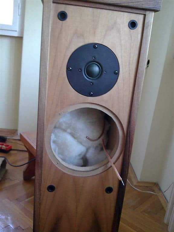

dobrivoje Napisano Jun 9, 2011 Share #61 Napisano Jun 9, 2011 Evo i mene nakon dugoooo vremena evo ovo se radiloБаш лепо и педантно. Вероватно тако и звучи.Пажњу су ми привукле ноге, такве бих и ја да ставим.Реци ми нешто о њима - радио на стругу, купио у радњи, скинуо однекуд? Link to comment Podeli na ovim sajtovima More sharing options...

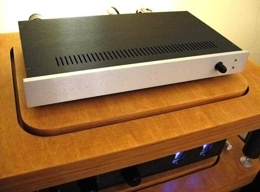

Superfi Napisano Jun 19, 2011 Share #63 Napisano Jun 19, 2011 I moj primerak, slicno ali kutija by Leosledece nedelje gotovo skroz Link to comment Podeli na ovim sajtovima More sharing options...

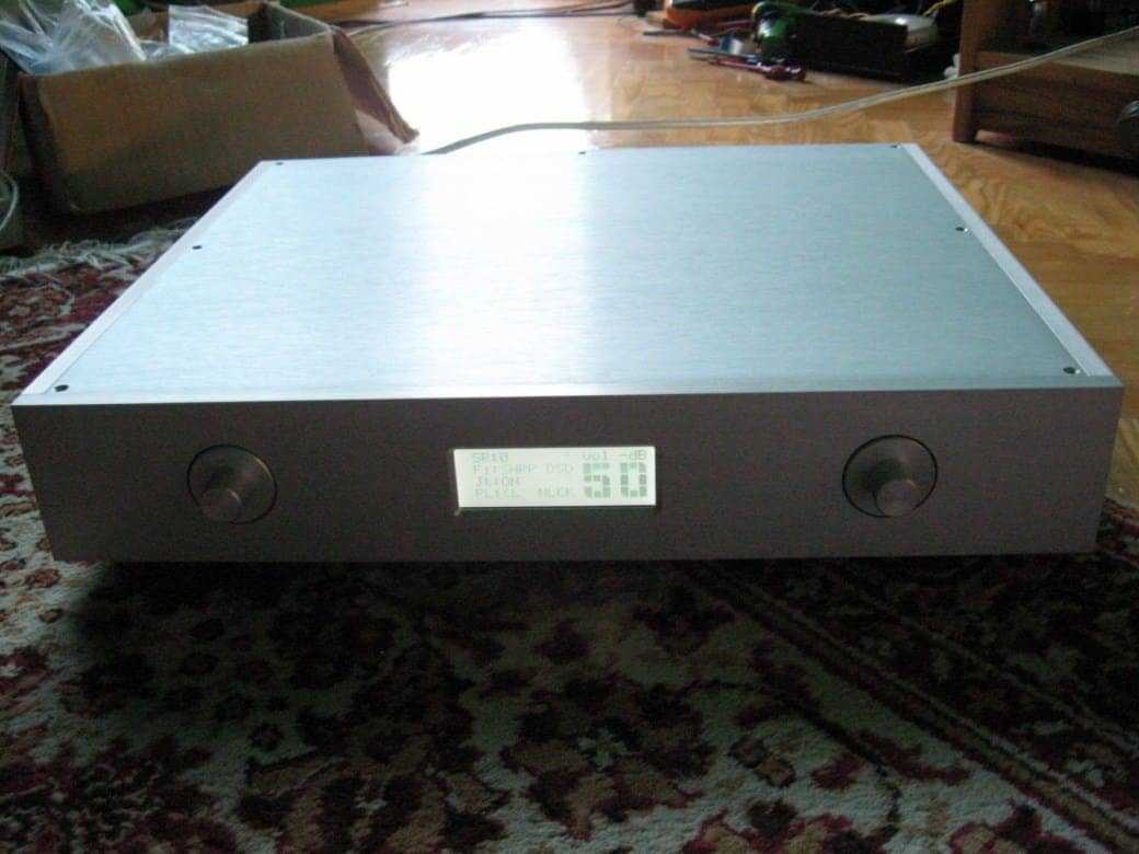

Sync Napisano Jun 19, 2011 Share #64 Napisano Jun 19, 2011 Ce ga zavrsim dok se vrnes...trafo je napokon namotan... Trafo Siemens C jezgra...placid napajanje za bafalo2...dual mono zero feedback (bozos psu) za legato3. Kontroler baziran na modifikovanom hifiduino kodu i arduinu. Displej 4x20 karaktera sa belim pozadinskim osvetljenjem... Link to comment Podeli na ovim sajtovima More sharing options...
Ја sam sam Napisano Jun 19, 2011 Share #65 Napisano Jun 19, 2011 Ce ga zavrsim dok se vrnes...trafo je napokon namotan... Е добра ти моталица Link to comment Podeli na ovim sajtovima More sharing options...

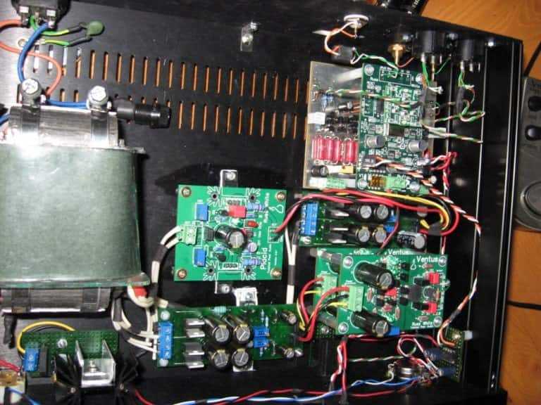

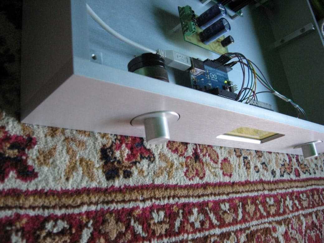

Sync Napisano Jun 19, 2011 Share #68 Napisano Jun 19, 2011 Blagi horor unutar moje omanje kutije... Link to comment Podeli na ovim sajtovima More sharing options...

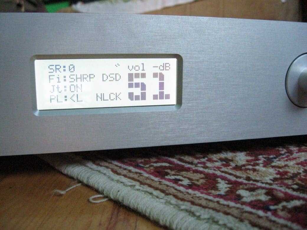

Ја sam sam Napisano Jun 19, 2011 Share #69 Napisano Jun 19, 2011 ..Јел може да се види како је то просветљавање око дугмића урађено? Хвала! Link to comment Podeli na ovim sajtovima More sharing options...
Sync Napisano Jun 19, 2011 Share #70 Napisano Jun 19, 2011 Upustis rupu 1.5-2mm veceg radijusa. Na laseru iseces prsten od mutnog klirita i ubacis ga unutra. Koji led od pozadi i eto... Link to comment Podeli na ovim sajtovima More sharing options...

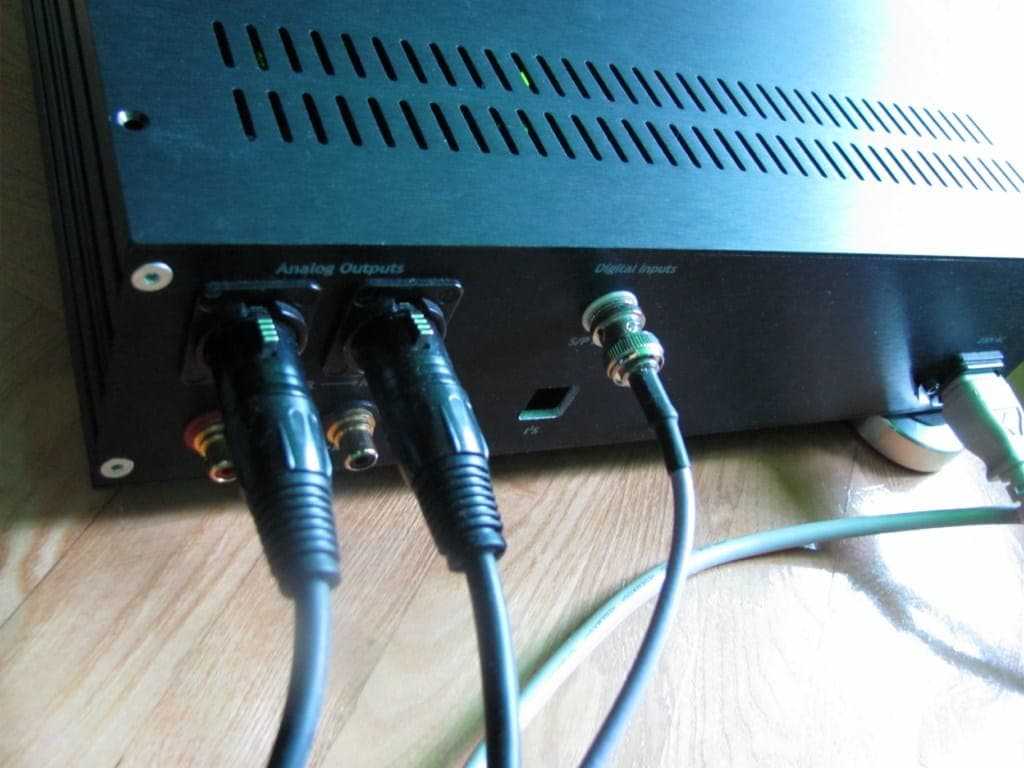

Sync Napisano Jun 19, 2011 Share #71 Napisano Jun 19, 2011 Ventus moduli sa LME49600 baferom ganjaju moje K702 slusalice i ujedno RCA izlaz.Od pozadi... Link to comment Podeli na ovim sajtovima More sharing options...
Ја sam sam Napisano Jun 19, 2011 Share #72 Napisano Jun 19, 2011 Upustis rupu 1.5-2mm veceg radijusa. Na laseru iseces prsten od mutnog klirita i ubacis ga unutra. Koji led od pozadi i eto...Ово напред знам, него ово иза један или више ЛЕД-ова? Клирит забушен за ЛЕД-ове или само прислоњене? Link to comment Podeli na ovim sajtovima More sharing options...
Sync Napisano Jun 19, 2011 Share #73 Napisano Jun 19, 2011 Ово напред знам, него ово иза један или више ЛЕД-ова? Клирит забушен за ЛЕД-ове или само прислоњене?Po teh. mogucnosti, potrebama i afinitetima...po volji ti. Samo difuzne ledovke ne sasecaj previse jer posteno gube rasipnu moc. Link to comment Podeli na ovim sajtovima More sharing options...

Sync Napisano Jun 19, 2011 Share #75 Napisano Jun 19, 2011 Sto se tice zvuka...posle svih dac-ova koje sam sklopio i tudjih koje sam slusao.... Bafalo direkt preko xlr u babela me je odusevio na prvih par nota. Necu dalje komentarisati kakav je zvuk...jer nas ima raznih koji cuju kera napred levo il pozadi desno. Al znam da Cakija redovno kad je na klonji u glavi i dalje slusa Nardis od Patricie Barber i Fasil od Marc Sinana. Direkt iz cipa u naponskom modu sam ga slusao do nedavno kad sam zavrsio svoju plocicu legato3 izlaza. Legato3 poseduje trimer da se nulira DC al i dalje na izlazu ima pola napona u odnosu na masu (napajanje Legata je +-15v). Problem je sto babel (a i aleph30 kod kolege bassivusa) ne mogu bez mase na xlr-u direkt sa legata da sviraju jer nemaju pravi diferencijalni ulaz. Tako da ga slusam preko bafera tj rca konektora.....pa i takav je primetno bolji nego Sabre sa direktnim naponskim izlazom.No, pocelo je krtozenje delova za novo pojacalo al to otom potom...Baff2 kolege bassivusa:Tri taleme, tri placid napajanja (mono za baffalo, dva dupla za legato), legato 3 sa sve Amtrans AMCH kondovima... Link to comment Podeli na ovim sajtovima More sharing options...
