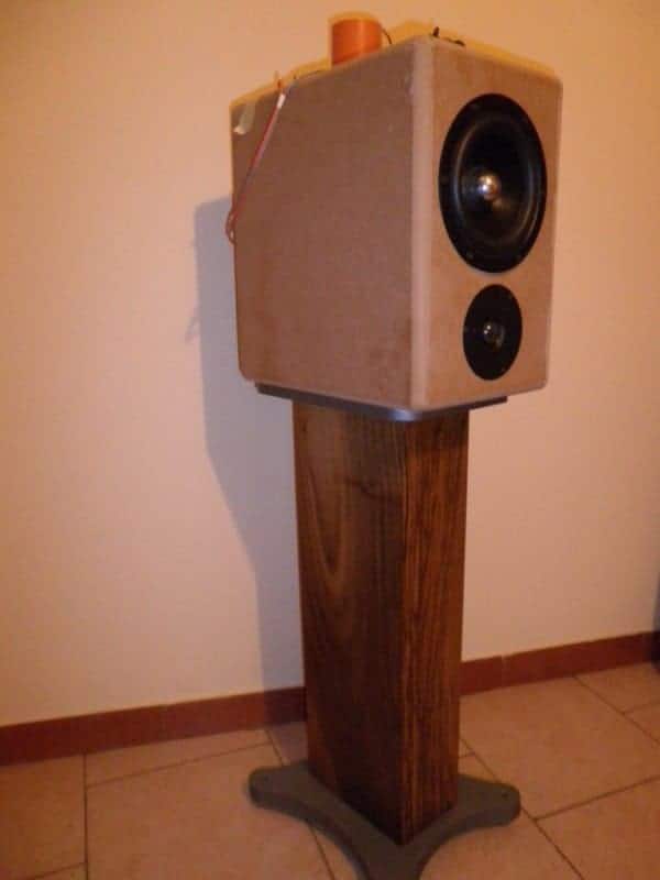

Rade Napisano Jul 31, 2011 Share #133 Napisano Jul 31, 2011 Ceo projekat je nastao iz želje da se jedna MP3 ovčica prevede u ajfaj stado ......znači edukativne kutije .....pošto je lik ljubitelj naučnofantastičnih filmova , HW u dcaav-u ide ispod 40hz - 3db što je poprilično dobro za stanove ......sa TB i Morelom sam obezbedio da sve "zvoni " ....još da rešim problem preosetljivosti na kvalitet snimka i too je to Link to comment Podeli na ovim sajtovima More sharing options...
stein Napisano Jul 31, 2011 Share #134 Napisano Jul 31, 2011 ....još da rešim problem preosetljivosti na kvalitet snimka i too je to E pa ne može i jedno i drugo... Ili se čuje sve kako je snimljeno, ili to više onda nije to... A snimci koji imaju "arhivski" iliti "dokumentarni" kvalitet su takvi kakvi jesu, ponešto se remasteringom dotera tu i tamo, ali zvučnici su i inače najproblematičnija karika u lancu, šteta bi bilo ne izvući najbolje iz njih... Link to comment Podeli na ovim sajtovima More sharing options...
Ја sam sam Napisano Jul 31, 2011 Share #135 Napisano Jul 31, 2011 Sad to sve skupa izgleda ružno , ali radi dobro . Јел у раду та кутија или ће бити отворена са задње стране? Link to comment Podeli na ovim sajtovima More sharing options...
Rade Napisano Jul 31, 2011 Share #136 Napisano Jul 31, 2011 E pa ne može i jedno i drugo... Ili se čuje sve kako je snimljeno, ili to više onda nije to... A snimci koji imaju "arhivski" iliti "dokumentarni" kvalitet su takvi kakvi jesu, ponešto se remasteringom dotera tu i tamo, ali zvučnici su i inače najproblematičnija karika u lancu, šteta bi bilo ne izvući najbolje iz njih... Može , može , ček da ih 'utupim malo' ......pošto samo TB radi u dipolu , onda od tačke gde se režu zavisi kako će da zvuči .Jamo reže na 2000 hz i tako obezbeđuje da veći deo radi visokotonac koji perfektno pravi scenu i ostalo ...dizanjem te tačke prema gore se obezbeđuje više zvuk dipola/ malo ga utupi / a manje recimo minimonitora . Sa druge strane , sve probe radim sa radiom tako da od stanice do stanice i od pesme do pesme ima velikih razlika ....uglavnom radi prijatno ZeoN .......samo TB radi u dipolu ......za sada kutije stoje na tri komada medijapana , a inače treba da dođe 'mali cokl' koji će biti otvoren samo sa dve strane , pošto ovako mi pumpa pik na 40hz . Gore dođe mali lepi okvir a mreža ide skroz okolo .....kao kod Vandersteena ili DQ 10 kad se usparave .....ideje za sada Link to comment Podeli na ovim sajtovima More sharing options...

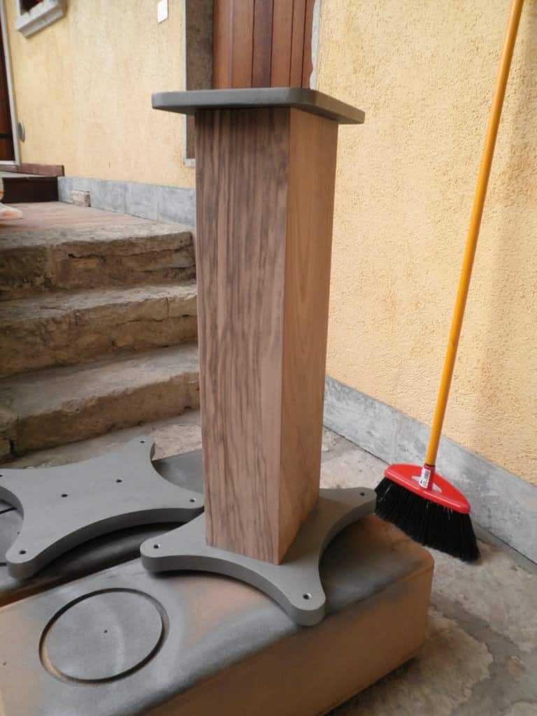

Rade Napisano Mart 19, 2012 Share #137 Napisano Mart 19, 2012 Ovo predstavlja neki budući stalak za kutije .....donja ploča je urađena od 3cm debelog pleha a gornja od 1,5 cm ......drveni deo je od 4cm mdf i furniran sa orahom .....u pripremi imam još jedam sličan par ali će biti ' furniran' sa nečim drugim .....čisto za promenu Link to comment Podeli na ovim sajtovima More sharing options...

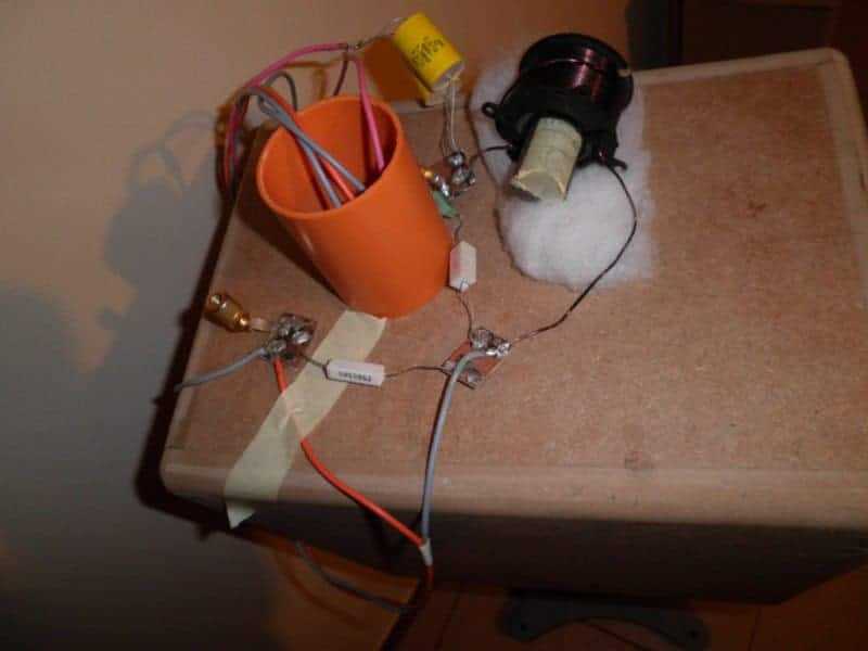

Rade Napisano Mart 19, 2012 Share #139 Napisano Mart 19, 2012 Forma kutije će biti promenjena .....visokotonac ide gore i basrefleks ide nazad /narandžasta cevčica koja se vidi gore .....možda malo nagnuta prednja stranica ili grupa za kašnjenje ....uglavnom skretnica je vrlo jednostavna .....na bobini se može videti ferit sa čijim se pomeranjem vrlo jednostavno menja iduktivitet ........kondezator bez otpornika ispred Morela i induktivitet sa RC kompezacjom iznad bobine ispred Ciare-a blech ........ mislis - pločevina ?jedino sto se to zove plocevina znajuci da osnovni formati budu vise kvadrata veliki ............ Ja sam radio u brodogradilištu i to sve od par cm debljine su plehovi ....posle idu limovi a posle ću postaviti sličicu ovih što su mi sekli ....šta oni rade Link to comment Podeli na ovim sajtovima More sharing options...

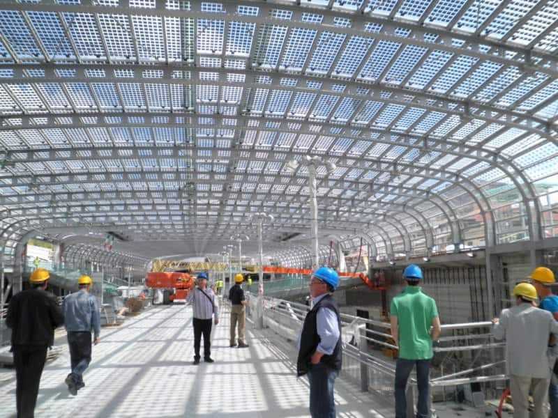

Rade Napisano Mart 19, 2012 Share #140 Napisano Mart 19, 2012 Porta Susa Torino .....na krovu se vide paneli koji pola propuštaju svetlo a sa drugom polovinom prave struju ......ne mogu da nađem fotku dela koji drži sajlu od mosta Link to comment Podeli na ovim sajtovima More sharing options...

Rade Napisano Mart 20, 2012 Share #145 Napisano Mart 20, 2012 Velicina je relativna stvar, zavisi od ugla gledanja, uvek se iznenadim ovde iznenađenja ima samo kad probaš da pomeriš postolje sa kutijom ..........inače metalni delovi izgledaju kao odlivci od plastike ....prskani su sprejom sa metalnim opiljcima tako da se izbliza ima utisak da je peskareno , a iz daljine da je plastika ..........ŠTENDLER , jel sam dobro napisao , gumice za brisanje u slučaju potrebe imaju ulogu najboljeg ublaživača rezonancija .......vodovodne gumice nisu najbolje jer su pretvrde .....štendler ima čvrstinu ali je ipak tamam toliko elastičan koliko treba Link to comment Podeli na ovim sajtovima More sharing options...

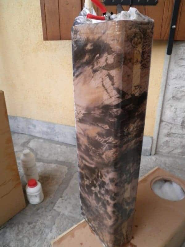

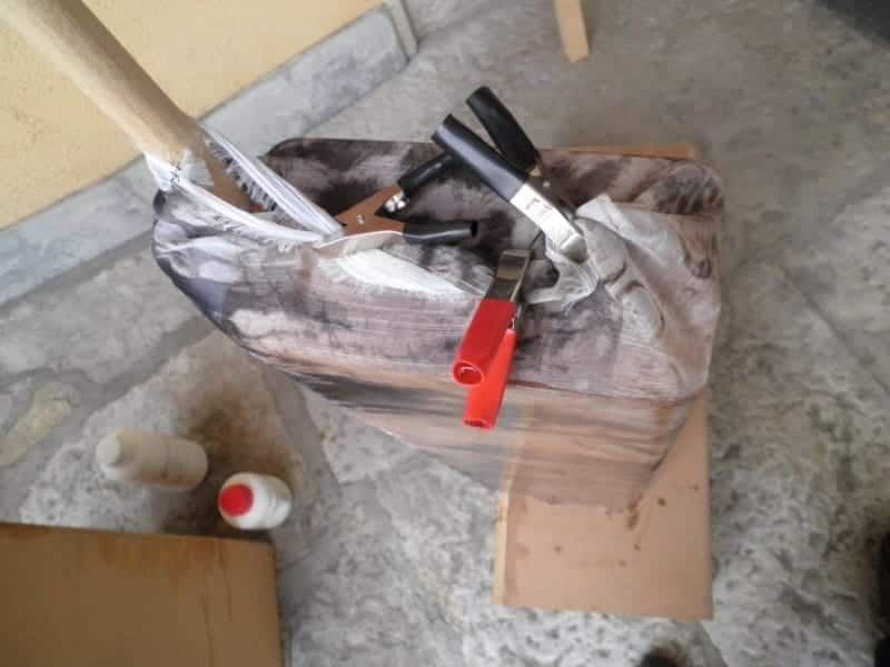

Rade Napisano Mart 30, 2012 Share #150 Napisano Mart 30, 2012 Postolje za kutije gde je korišćen MDF 40 mm a površina je prekrivena sa tkaninom potopljenom u rezinu koja se koristi za carbon fiber ..... eksperiment sa tkaninom je realizacija nekih starih ideja .....dezen može biti bilo koji .....meni je ovaj bio najinteresantniji Link to comment Podeli na ovim sajtovima More sharing options...

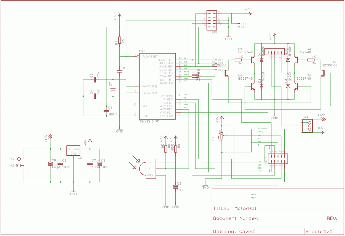

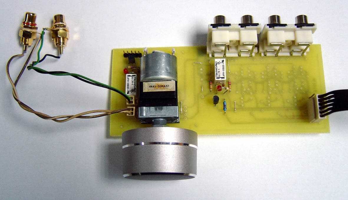

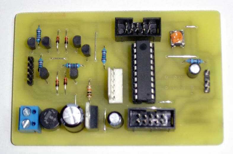

kan042 Napisano Mart 31, 2012 Share #151 Napisano Mart 31, 2012 Evo poslije dužeg vremena, ponovo u sedlu. Problemi s poslom a još više s kičmom su me totalno blokirali. Ipak malo sam crtkao i napravio selektor ulaza i motor-pot sa mikrokontrolerom. Prototip je proradio (samo 1 ulaz, mute i motor-pot) i sad slijedi još malo dotjerivanja. Link to comment Podeli na ovim sajtovima More sharing options...
kan042 Napisano Mart 31, 2012 Share #152 Napisano Mart 31, 2012 Konektor je prilagođen za prikopčavanje LCD-a ali kako sklop nema mogućnost da prikazuje jačinu, bar za sada, mislim da je bolje prikopčati tastere za kontrolu ulaza i mute. Mcu ima interni oscilator pa se externi i ne mora stavljati. Link to comment Podeli na ovim sajtovima More sharing options...

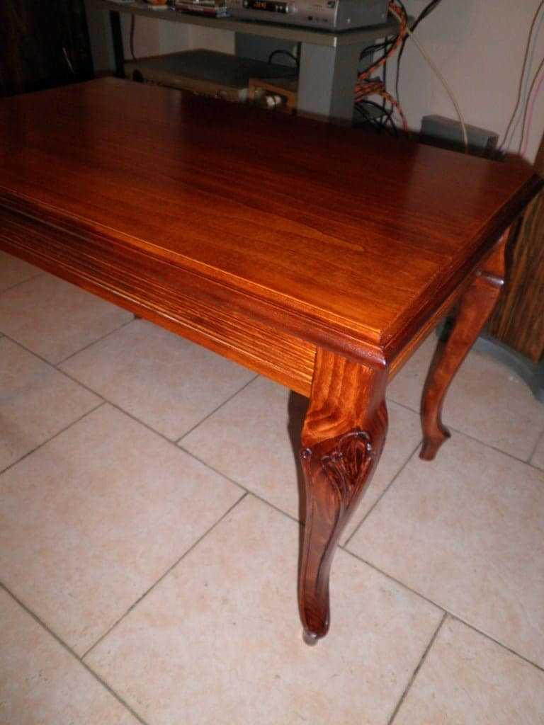

Rade Napisano April 30, 2012 Share #153 Napisano April 30, 2012 Dakle , sto'čić .....koji je kupljen za 100 evrića na popustu i bio je neofarban ......ovde ima inače dosta nameštaja da se kupi u sirovom stanju pa se onda ljudi zabavljaju .....kao i sam .....obrušeno , nanesena crvenksta nijansa i zatim šelak , brušenje , šelak, brušenje , šelak i šelak i krpa da se uglanca i gotovo .....bar uživo prelepo izgleda i bar meni Link to comment Podeli na ovim sajtovima More sharing options...
