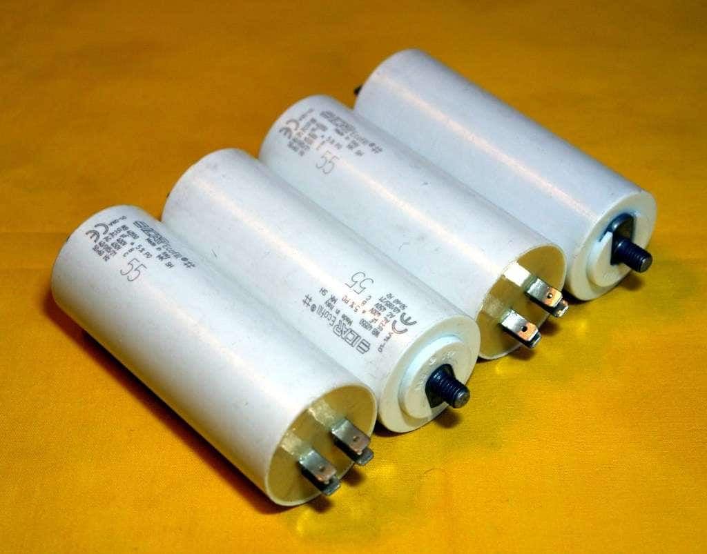

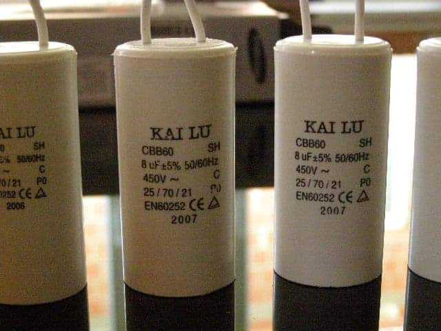

zendral Napisano Jun 11, 2010 Share #41 Napisano Jun 11, 2010 Ја никад не спавам . Dobro, ajde da se još malo zabavimo U aktualnoj temi o još jednom Babelu, a i pre, mnogo se preporučaju run kondovi, a ja malo prije primetih 4 komada sa oznakom KAI LU, CBB60 SH 8uF/450V. Kapacitet je mali te neznam dal bi odgovarali. Nemam fotoaparat kod sebe pa nemogu trenutno staviti sliku, al sutra ću kad se naspavam. Link to comment Podeli na ovim sajtovima More sharing options...
Beli Napisano Jun 11, 2010 Share #42 Napisano Jun 11, 2010 Dobro, ajde da se još malo zabavimo U aktualnoj temi o još jednom Babelu, a i pre, mnogo se preporučaju run kondovi, a ja malo prije primetih 4 komada sa oznakom KAI LU, CBB60 SH 8uF/450V. Kapacitet je mali te neznam dal bi odgovarali. Nemam fotoaparat kod sebe pa nemogu trenutno staviti sliku, al sutra ću kad se naspavam. Ne znam kakvi su ti kineski, osim što im je mali kapacitetet, pošto ovde uglavnom svi koristimo italijanske ICAR Ecofill motor run kondenzatore, od 50 do 80μF po grani napajanja . Pomenuti kapacitet se pokazao kao nakakva razumna mera, mada kako i ovde važi pravilo da "od viška glava ne boli" , možeš staviti i više.ICAR Ecofill motor run kondenzatore bi trebao naći u gotovo svakoj bolje opskrbljenoj prodavnici elektroopreme, pošto se takvi kondenzatori(samo manjeg kapaciteta) ugrađuju i u mašine za pranje rublja ... a i cena im ne bi trebala biti prevelika, negde između 5 i 10EUR, za navedeni kapacitet . Link to comment Podeli na ovim sajtovima More sharing options...

zendral Napisano Jun 12, 2010 Share #46 Napisano Jun 12, 2010 Ne znam kakvi su ti kineski, osim što im je mali kapacitetet, pošto ovde uglavnom svi koristimo italijanske ICAR Ecofill motor run kondenzatore, od 50 do 80μF po grani napajanja . Pomenuti kapacitet se pokazao kao nakakva razumna mera, mada kako i ovde važi pravilo da "od viška glava ne boli" , možeš staviti i više. ICAR Ecofill motor run kondenzatore bi trebao naći u gotovo svakoj bolje opskrbljenoj prodavnici elektroopreme, pošto se takvi kondenzatori(samo manjeg kapaciteta) ugrađuju i u mašine za pranje rublja ... a i cena im ne bi trebala biti prevelika, negde između 5 i 10EUR, za navedeni kapacitet . Evo kineskih kondova : Link to comment Podeli na ovim sajtovima More sharing options...
Zen Mod Napisano Jun 12, 2010 Share #47 Napisano Jun 12, 2010 malo - kad moze vise Link to comment Podeli na ovim sajtovima More sharing options...

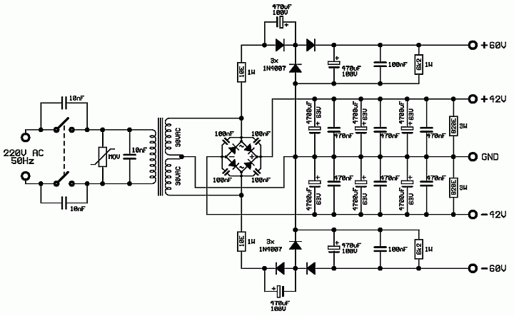

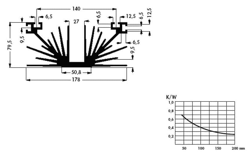

zendral Napisano Jun 12, 2010 Share #48 Napisano Jun 12, 2010 malo - kad moze vise Dobro, nabaviti će se veći, ali zar ti run kondovi nemaju istu ulogu u PSU-u, kao i ovi od 470nF na ovoj šemi : onda će biti dosta. Po onoj iskustvenoj formuli izgleda da bi dva hladnjaka SK41 po kanalu mogla dovoljno ohladiti I Aleph 5 i ako povečam koeficijent ×1,3 - 0,28×1,3×75=27,3 + 30 ( ambijent ) = 57 stupnjeva C Link to comment Podeli na ovim sajtovima More sharing options...

Zen Mod Napisano Jun 12, 2010 Share #50 Napisano Jun 12, 2010 Dobro, nabaviti će se veći, ali zar ti run kondovi nemaju istu ulogu u PSU-u, kao i ovi od 470nF na ovoj šemi : onda će biti dosta. Po onoj iskustvenoj formuli izgleda da bi dva hladnjaka SK41 po kanalu mogla dovoljno ohladiti I Aleph 5 i ako povečam koeficijent ×1,3 - 0,28×1,3×75=27,3 + 30 ( ambijent ) = 57 stupnjeva C za hladnjak nemam zamerku - a sto se tice blok konda - jeste - imaju istufunkciju , ali vazi i ono - vise - boljevolja ti - komad motor run konsta i manje od nekog audiofool konda koje neki znaju tu staviti Link to comment Podeli na ovim sajtovima More sharing options...
zendral Napisano Jun 12, 2010 Share #51 Napisano Jun 12, 2010 Izgleda da ću onda kupiti 4 kom SK 41, možda se iz toga rodi i Aleph 5. Inače, danas sam u AD Elektronic našao run kond 50uF/450V, cijena 9 eura, a dimenzije poštene 10cm×4,5cm promjera, ima i šaraf za montažu. Žurio sam pa zaboravio pitati ko ih proizvodi. Trafo će mi motati u Toroidu u Čakovcu ( koristi ih i Zbotić ), rade solidno, a neznam gdje kupiti solidne elektrolite za PSU. Link to comment Podeli na ovim sajtovima More sharing options...
Nesic Napisano Jun 12, 2010 Share #52 Napisano Jun 12, 2010 Neće ti 4 kom SK41 ohladiti A5. Ima brdo postova vezano za te hladnjake na komšijskom forumu. Koeficijent dat u datašitu je malo napuhan . Možeš sa 4 kom tih ladnjaka čitavu plejadu Passovih ampova koji rade na +-24V. Recimo Babel J Link to comment Podeli na ovim sajtovima More sharing options...

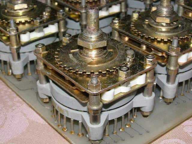

zendral Napisano Avgust 1, 2010 Share #53 Napisano Avgust 1, 2010 Od posla ništa nestignem... Konačno došli hladnjaci SK 41 i ploćice iz chip ampa, elektroliti itd. Nego, sad me preokupirala mogučnost nabavke ovih rorary switch-eva iz nekog jbg. valjda medicinskog uređaja. Link to comment Podeli na ovim sajtovima More sharing options...

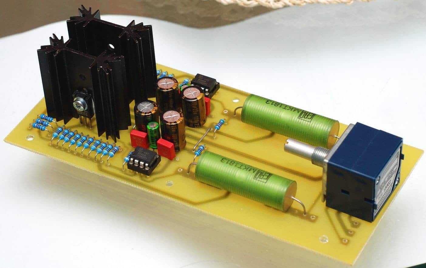

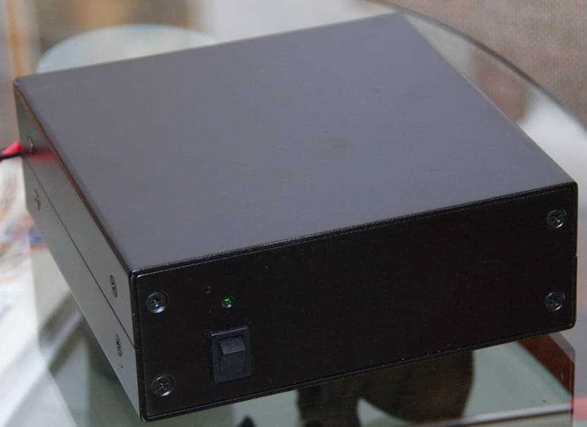

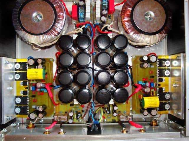

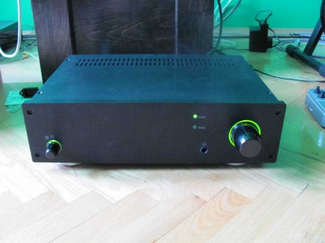

Impuls Napisano April 4, 2011 Autor Share #54 Napisano April 4, 2011 Evo i ja da nesto stavim pored ostalog posla. Sklopljeno za probu samo jos ceka napajanjeI ovo ceka ostatak iako je sve polemljeno ne uhvatim ni 3 sata da ga povezem i pustim u usviravanje. Link to comment Podeli na ovim sajtovima More sharing options...
Zen Mod Napisano April 4, 2011 Share #55 Napisano April 4, 2011 meni mi se svidja Link to comment Podeli na ovim sajtovima More sharing options...
bata bane Napisano April 5, 2011 Share #56 Napisano April 5, 2011 I ovo ceka ostatak iako je sve polemljeno ne uhvatim ni 3 sata da ga povezem i pustim u usviravanje.Sad je meni sve jasno Jel to F3? Link to comment Podeli na ovim sajtovima More sharing options...
gidjga Napisano April 5, 2011 Share #57 Napisano April 5, 2011 da nije mali ovaj kond za spregu (ero) ,mogao si staviti još neki u paralelu Link to comment Podeli na ovim sajtovima More sharing options...

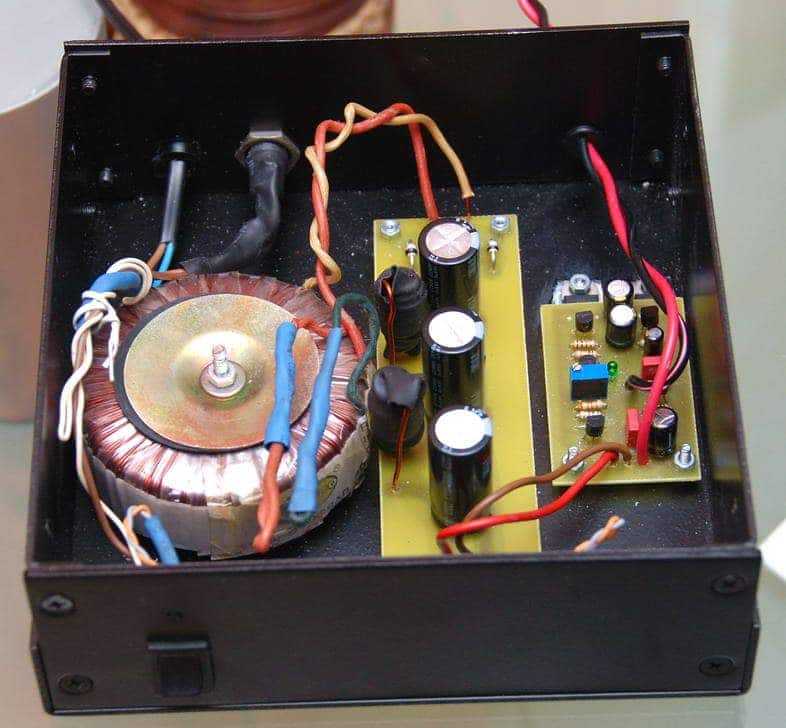

Impuls Napisano April 22, 2011 Autor Share #58 Napisano April 22, 2011 . Link to comment Podeli na ovim sajtovima More sharing options...
