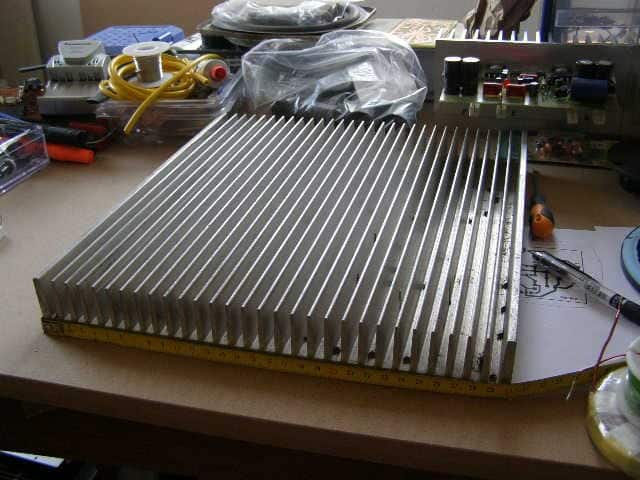

Ako želite da nastavimo temu ..... Naletio na buvljaku na ovo: Dimenzije su 300mm×320mm×40mm ( visina rebara je 30mm + 10mm meso hladnjaka ) Ako ga presečem popola bi li odgovarao za Babela ili Alepha J ili 30 jer se to planira raditi.

Po nekoj mojoj proceni..Tesno jako....al takav po kanalu bi.

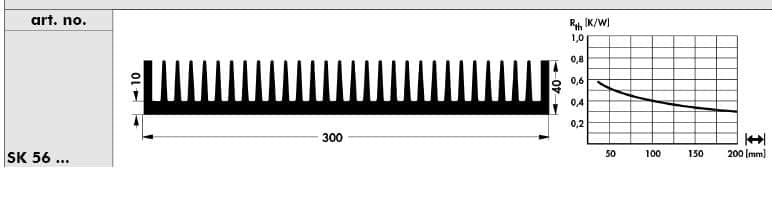

fisher SK56sa grafa - za 150-160mm se vidi da je optimisticki 0,35K/Wsto ce reci - (0,35x100W +25 ( ambijent))x1,1 ...... sve to zajedno je iskustvena formula - dobijas 66 celzijusamalo mnogo
Dobro, čekam....inaće je plan bio dva ovakva po kanalu. Dimenzije su 150mm×196mm×60mm (visina rebara je 55mm+5mm meso.
sa ova dva po kanalu bi ugrubo dobio isto kao u prethodnom slucaju
