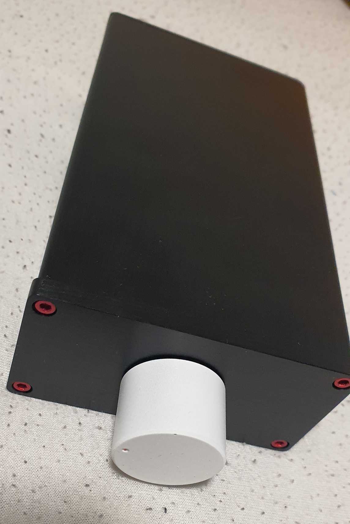

Brijac Napisano Novembar 30, 2023 #8523 Napisano Novembar 30, 2023 (izmenjeno) Solidno bolje nego kit varijanta 😁 Bolje nego i onaj prethodni custom build. Ne bih se slozio sa Neletom da jfeti nemaju sta da traze za zvucni potpis pored nutube-a, jfe2140 bas radi brukica posao Ima tu jos stosta, rubycon MU sprezni, duplo veci kapacitet filter kondova, kraci put signala, bolje layout-ovan p089zb filter, odlicni susumu rg otpornici, gnd plane, sve to utice. Bice tu jos nekoliko buildova, vec sam podelio sve plocke. Jako bitna stvarcica je i decoupling same cevke, ovo resenje je bas dobro. Nema apsolutno nikakve zvonjave, ni kad se lupka po poklopcu. Tanke zicke, odvojeni pcb i bukvalno mekani sundjeri za sminku iz lidla izmedju 😅 Plus gumeni izolatori na srafovima, i na plocki i na kucistu, pa sam lemio na gnd zicku i srafom pricvrstio na kuciste. Izmenjeno Novembar 30, 2023 od Brijac Vix, krca44, Zbora and 3 ostalih je reagovao/la na ovo 5 1

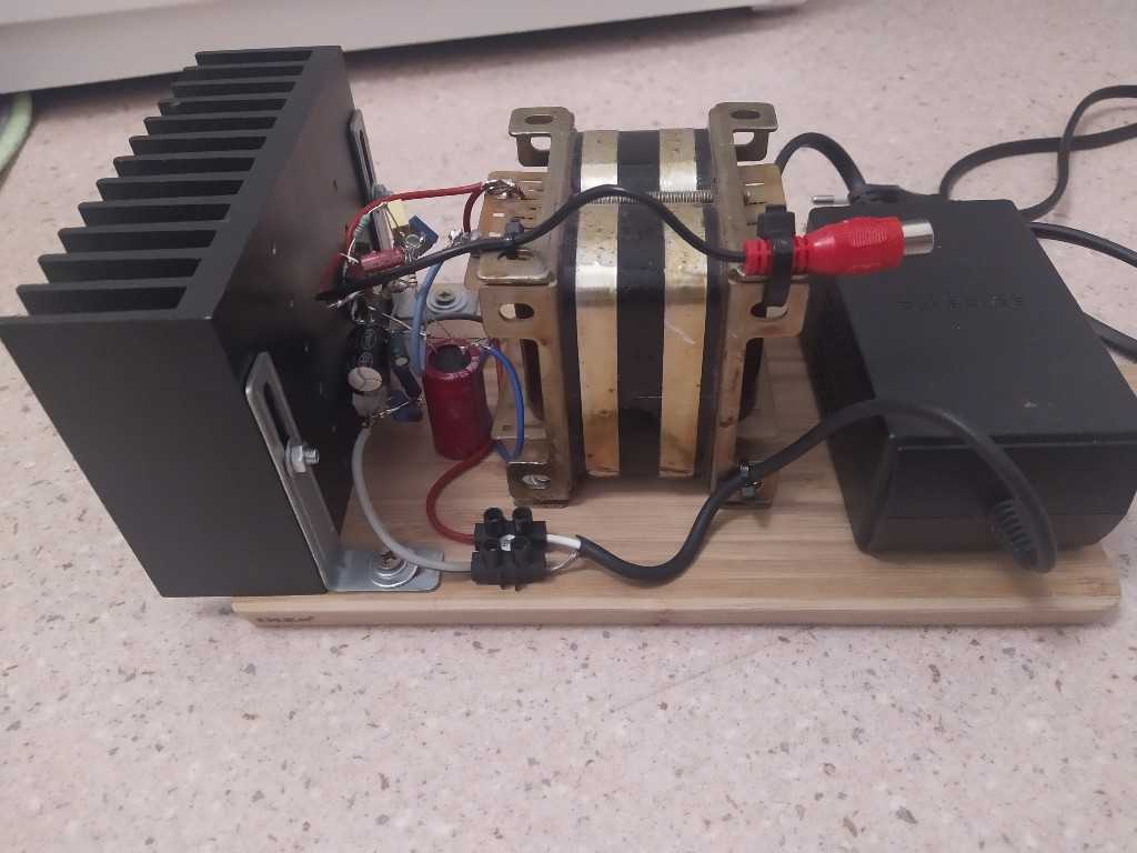

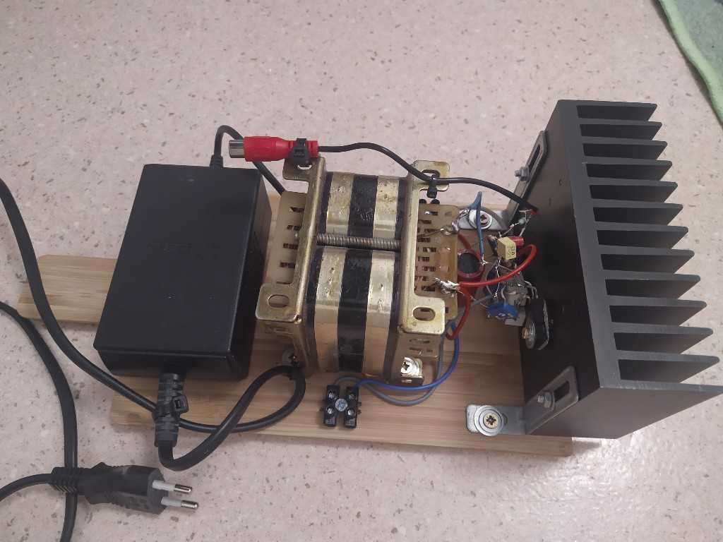

Vix Napisano Decembar 1, 2023 #8524 Napisano Decembar 1, 2023 Zenductor... Leonardo, LightMatic, shonne and 5 ostalih je reagovao/la na ovo 6 2
Leonardo Napisano Decembar 1, 2023 #8526 Napisano Decembar 1, 2023 25 minutes ago, Vix said: Zenductor... Nisi ti sa ove planete, garantovano! LightMatic je reagovao/la na ovo 1
aaa zmaju! Napisano Decembar 1, 2023 #8527 Napisano Decembar 1, 2023 Oklen tako lepi trafoi u Francusku? Vix je reagovao/la na ovo 1
Vix Napisano Decembar 1, 2023 #8528 Napisano Decembar 1, 2023 3 hours ago, aaa zmaju! said: Oklen tako lepi trafoi u Francusku? Ljudi svasta bacaju... LightMatic, Aleks, aaa zmaju! and 2 ostalih je reagovao/la na ovo 1 2 2
