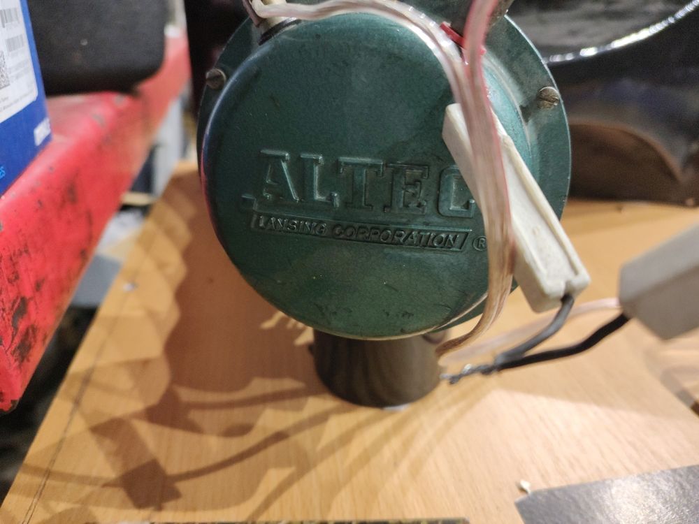

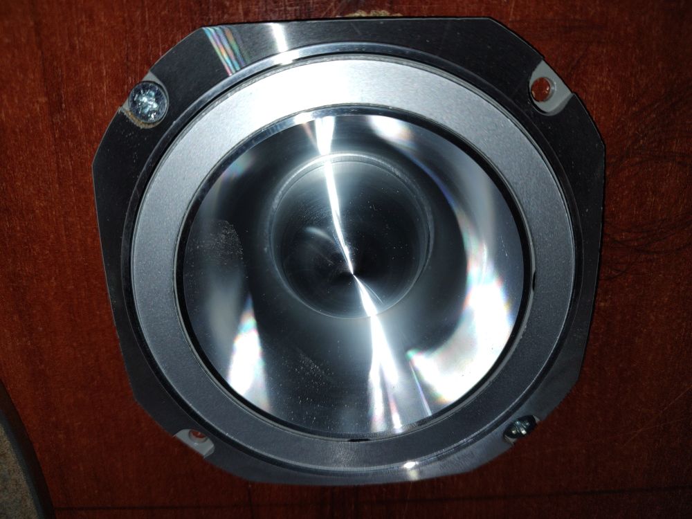

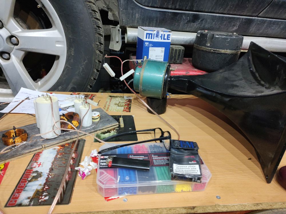

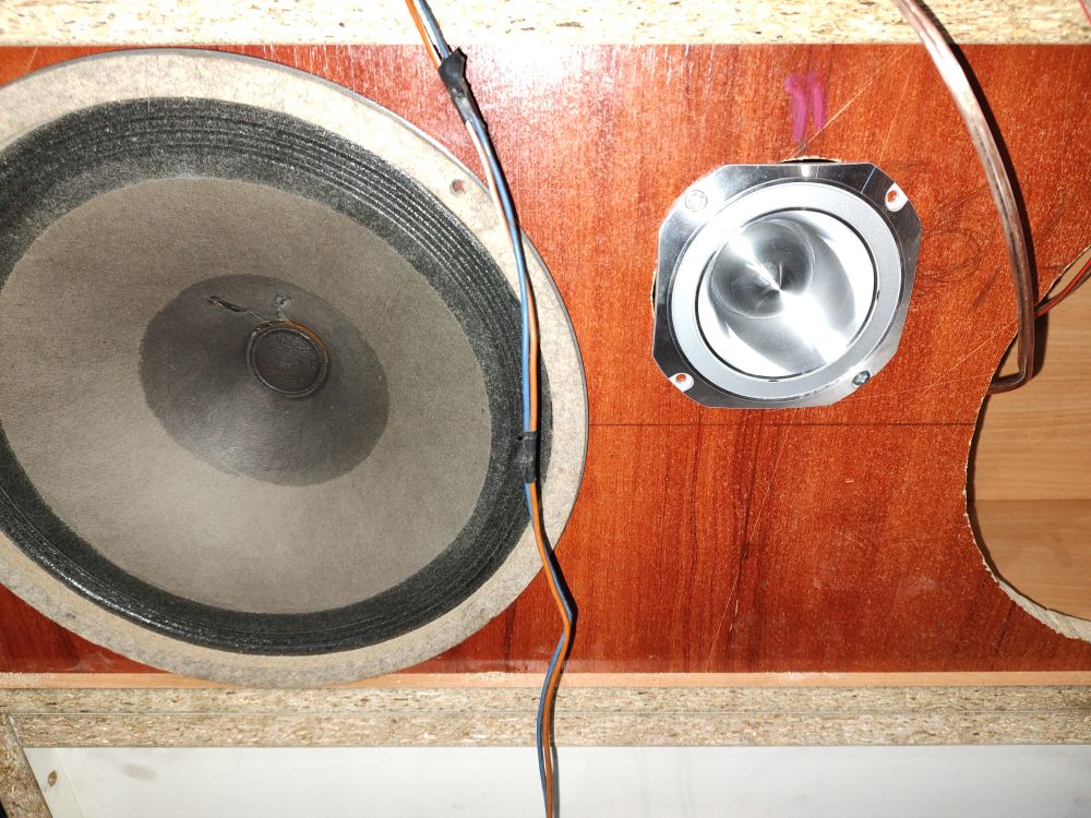

чика-Брка Napisano Novembar 21, 2022 #8170 Napisano Novembar 21, 2022 danas nije bilo guzve na poslu, u garazi, pa reko da se igramo. igracke za velike decake, teska artiljerija. ima vec neko vreme da se zanimamo sa zvucnicima "za garazu" ali nije bilo vremena da se bas bas posvetimo. elem, teska artiljerija bi bilo sledece : kabineti 335 litara za bas, Gauss 18, + kabineti za 2x 12 srednje i buliti visoki. na slikama se vide samo po jedna 12-ica, tako smo probali. ima mogucnosti, to jest opcija i za jednu i za dve. skretnice su danas unapredjene sa motor run blokovima, takozvanim "krunjacima". 12-ice su Echolette fullrange, naravno odsecene da rade samo srednje. srednje-visoki su Altec, probali samo jedan, sutra i drugi. visoki su Beyma jebem li ga koji, zaboravih. probali smo raznu amplifikaciju, ali bez ikakvog razmisljanja ili dvoumljenja - ostala Lola 2111. radi za medalju, bukvalno, tera one Gauss-e bez da se iole zagreje. sve u svemu. nije hrdjavo. obilje svega u zvuku, a snaga ... ima i previse. nastavak ce kolko ja mislim, slediti. ima i sledeci projekat, isto sa 18-icama, ali JBL. djmilicic, aaa zmaju!, NIXIE and 7 ostalih je reagovao/la na ovo 3 4 3

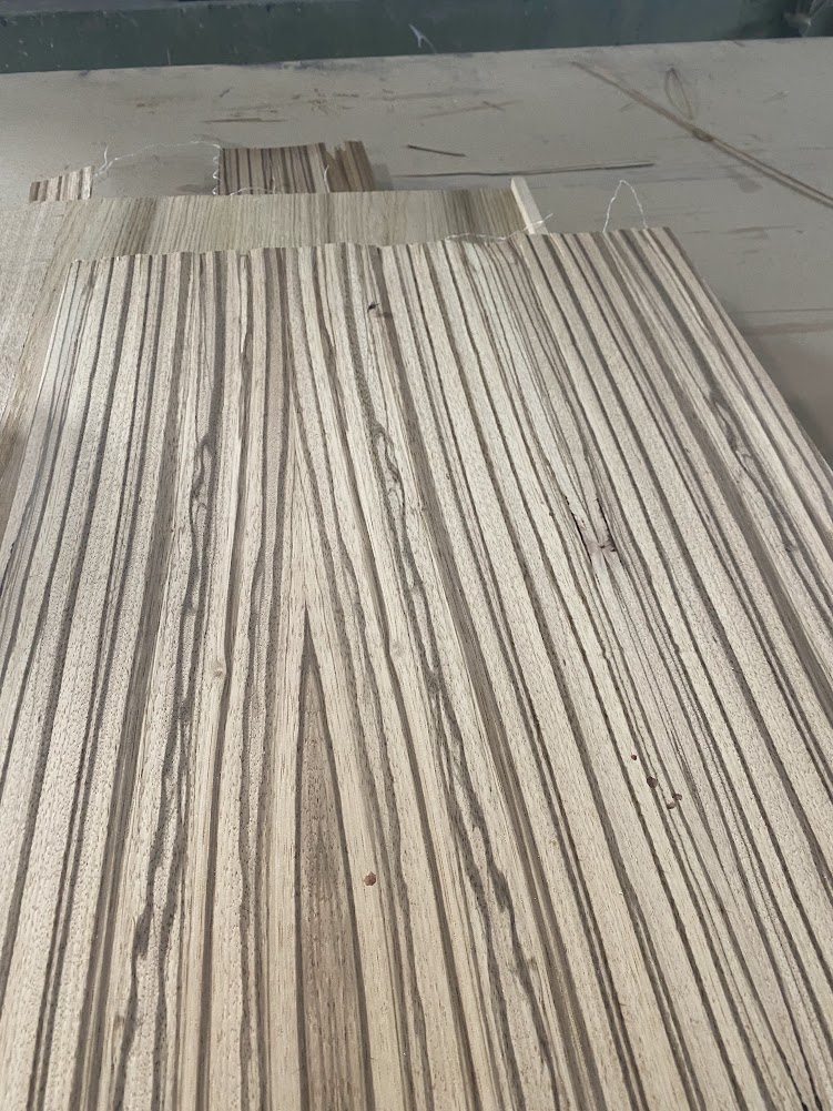

grone Napisano Novembar 22, 2022 #8172 Napisano Novembar 22, 2022 Imao sam ovaj furnir odavno, Bice dvosistemac sa Klipsch 15" i 2" Poklon za prijatelja... Brijac, krca44, LightMatic and 2 ostalih je reagovao/la na ovo 4 1
