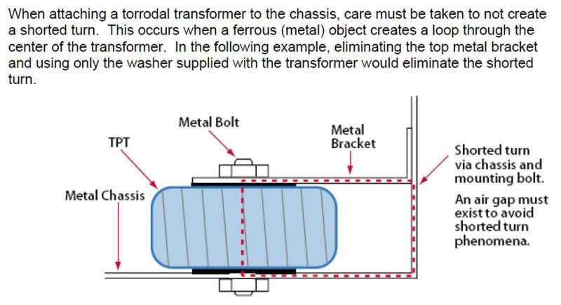

gluv_i_udaren Napisano Jun 3, 2022 #7877 Napisano Jun 3, 2022 Bušim sutra dva osigurača, običan IEC i jedan switch ondaK. Ima zadnja strana da bude sva bušna i lilava još jedna sitnica: moram staviti jednu prečku od Al minimum 5-6mm i 40-50mm širine preko trafoa da se oslanja na bočne stranice (visina žljeba u bočnom profilu savršeno odgovara za ovo) jer trafoi hoće da iskrive donji stranu kućišta. Mogu li tu napraviti neko s*anje ako obe strane šrafa od trafoa budu na šasiji?
Zen Mod Napisano Jun 3, 2022 #7878 Napisano Jun 3, 2022 nikad ne smes obe strane srafa na toroidu da vezes, da imaju elektricni kontakt eve ti slika, sve jasno snalazi se, ako nema drugi nacin, resavaj elektricki izolovano pricvrscenje
gluv_i_udaren Napisano Jun 3, 2022 #7879 Napisano Jun 3, 2022 Tako sam i kont’o, pa sam spremio izolatore za gornju stranu šrafa trafoi će najvećim delom da vise na poprečnoj pregradi. Kućište je prilično kompaktno (330x280x80) donja stranica je 3mm Alu lim, a trafoi oko 10kg. Nemam elegantniji način da izbegnem krivljanje dna kućišta sem eventualnog pojačanja T profilom između trafoa i kondenzatora, ili vešanja trafoa o prečku između bočnih profila. Možda na kraju opičim i oba. Hvala Zene, sutra ću smisliti nešto novo da za*erem ako ima Ovo treba da ćera Boenicke W5 klonove, zato je bitno da bude malo a jako. Dalje bih napravio neki jednostavan preamp sa opampom i Brkinu recepturu za phono sa opampom, pa vez’o td160 sa pravljenom ručkom ispred. I da je to onda moj skroz DIY sistem, bez ičeg fabrički. dejanco32, крокодил, zerowaf and 1 član je reagovao/la na ovo 1 1 2
