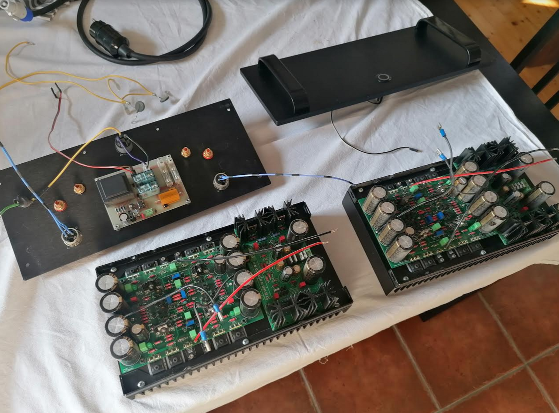

Sync Napisano Mart 5, 2022 #7681 Napisano Mart 5, 2022 Sta mi je ovo trebalo.. shonne and krca44 je reagovao/la na ovo 2
Sync Napisano Mart 5, 2022 #7682 Napisano Mart 5, 2022 Refresh i ubacivanje novih: shonne je reagovao/la na ovo 1

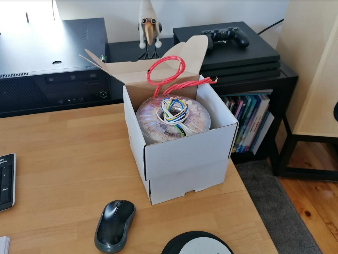

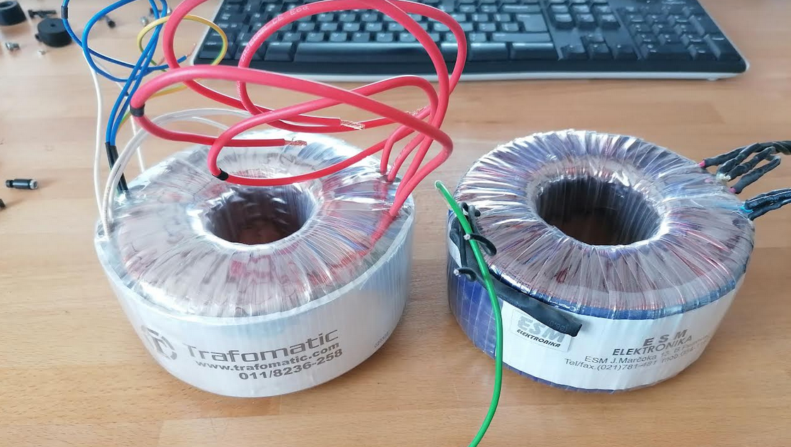

Sync Napisano Mart 5, 2022 #7683 Napisano Mart 5, 2022 Jedan Janov od samog pocetka vuce struju i povremeno peva. On se pravio lud jer je motao dva komada isto a ja tvrdio da je sigurno nacepio primar.. Ko i uvek, sve pohvala za Sashu i ekipu iz Trafomatica.

Mikorist Napisano Mart 5, 2022 #7686 Napisano Mart 5, 2022 pre 4 minuta, Sync reče Letnjo pojacalo ..Beta 24. Jel sam ja izlapeo ili si ti već sastavljao ovo isto ? Ili je neko drugi ili za nekog drugog ?
Sync Napisano Mart 5, 2022 #7687 Napisano Mart 5, 2022 (izmenjeno) Sastavljao dva kom.. doslo vreme za reflesh. SuperFi-jev primerak se vise ne zna gdi je u kurvanju Izmenjeno Mart 5, 2022 od Sync
Zen Mod Napisano Mart 5, 2022 #7688 Napisano Mart 5, 2022 menja travoje na postojećem nisam ja nešto pametan, Chakijica mi rekao malopre
Sync Napisano Mart 5, 2022 #7689 Napisano Mart 5, 2022 Idu trafoi novi, refresh nekih elkica, zamena diy pcb's za jlcpcb izradjene..

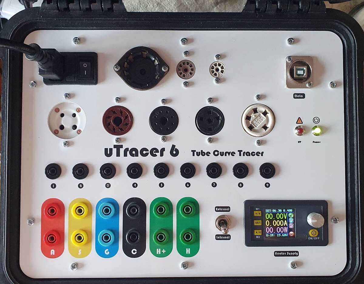

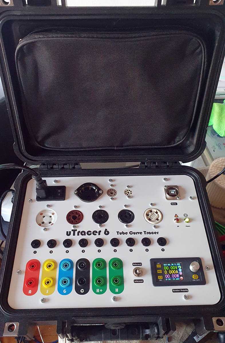

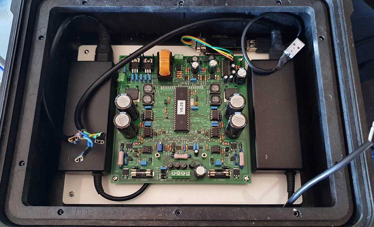

neskor Napisano Mart 22, 2022 #7690 Napisano Mart 22, 2022 (izmenjeno) napravljena gornja ploca i ubacen uTracer u koferce stavio sam i opciju eksternog grejanja za merenje DHT cevi Izmenjeno Mart 22, 2022 od neskor vladd, крокодил, zerowaf and 8 ostalih je reagovao/la na ovo 5 3 1 2
aaa zmaju! Napisano Mart 22, 2022 #7691 Napisano Mart 22, 2022 Koja je razlika između 3 i 6, da se 6 zvanično prodaje?
neskor Napisano Mart 22, 2022 #7692 Napisano Mart 22, 2022 8 minutes ago, aaa zmaju! said: Koja je razlika između 3 i 6, da se 6 zvanično prodaje? https://www.dos4ever.com/uTracer3/uTracer3_pag12.html#FAQ_A4 aaa zmaju! je reagovao/la na ovo 1
aaa zmaju! Napisano Mart 22, 2022 #7693 Napisano Mart 22, 2022 (izmenjeno) @neskor a koji je tvoj razlog da se odlučiš baš za 6 umesto 3, s obzirom da je glavna prednost 6 taj napon od 400V, da li je to nešto što ti je bilo neophodno ili ima drugih prednosti? Izmenjeno Mart 22, 2022 od aaa zmaju!
neskor Napisano Mart 22, 2022 #7694 Napisano Mart 22, 2022 prvenstveno da bih mogao da merim VT4C i ostale cevi koje rade na malo vecem naponu, takodje neg napon ide od -100V plus: Compared to the uTracer3 the PWM frequency has been reduced to 1.2 kHz. This makes the effective heater voltage virtually insensitive to parasitic wiring inductances, resulting in more accurate heater voltages aaa zmaju! je reagovao/la na ovo 1

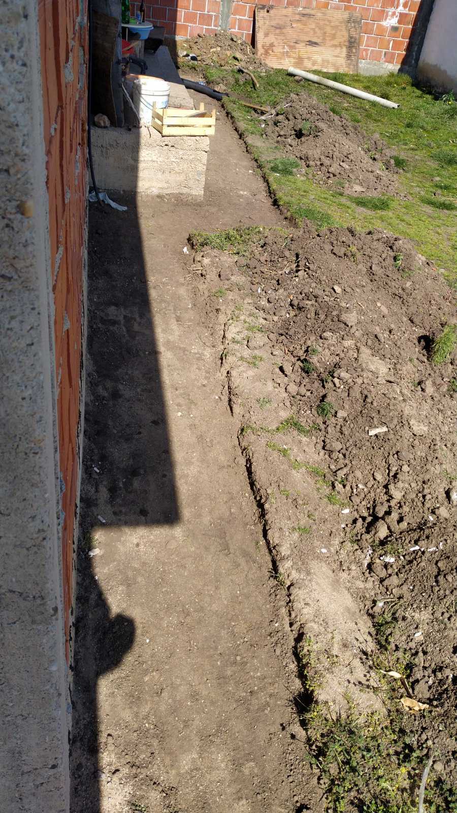

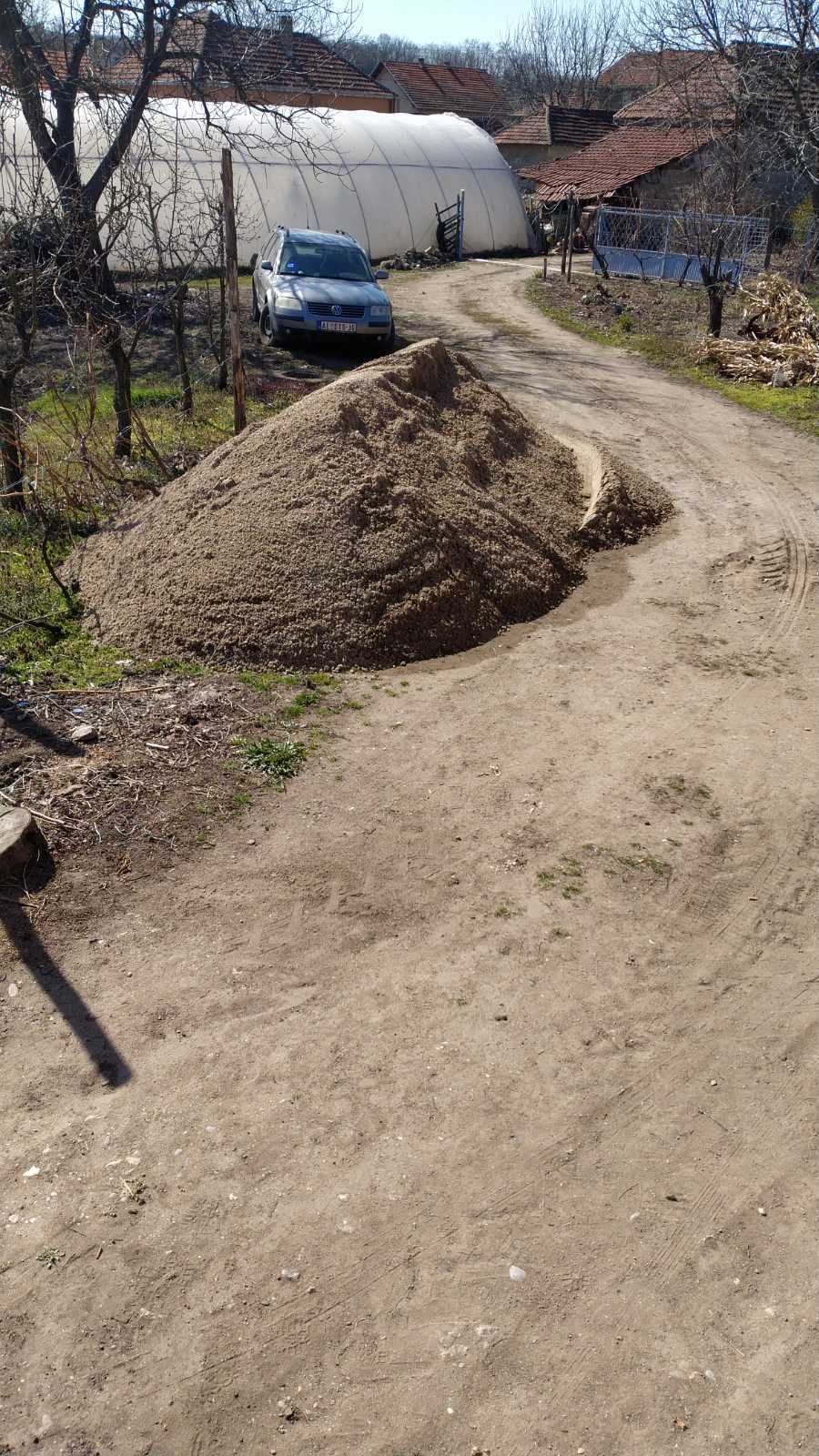

shonne Napisano Mart 26, 2022 #7695 Napisano Mart 26, 2022 al vi nesto radite ili se samo bavite visokom politikom ovih dana ivicnjaci oko cele kuce ...ponedeljak da uzmem materijal za izolaciju kako bi jesenas moglo da se radi, plocice na terase... inace cene materijala za gradjevinu i ostalo otisle u nebesa Aleks, Leonardo, LightMatic and 3 ostalih je reagovao/la na ovo 5 1
