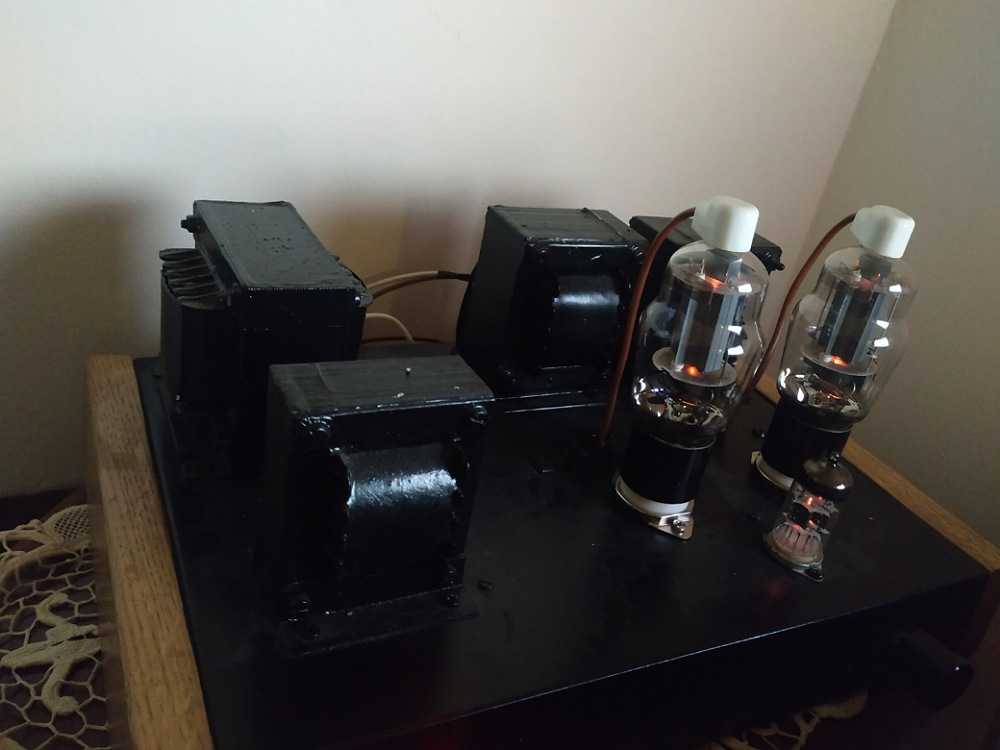

John Coltrane Napisano Novembar 30, 2020 #6899 Napisano Novembar 30, 2020 Spavale u fijoci, reko aj da ih turim na vatru Sad malo usviravanje pa ce vidimo djmilicic, krca44, Ikaro and 2 ostalih je reagovao/la na ovo 2 3
zek Napisano Novembar 30, 2020 #6901 Napisano Novembar 30, 2020 8 minutes ago, Zen Mod said: 807 Jel' ovaj
John Coltrane Napisano Novembar 30, 2020 #6902 Napisano Novembar 30, 2020 Navodno bejahu nove kad ih kupih, bile malo ostrije na S kad sam ih pustio u pogon, posle par sati kao da su se usvirale/ omeksale Dal umisljam, nisam se ja usviro nisam imo cime, ce vidimo sutra
2a3 Napisano Novembar 30, 2020 #6903 Napisano Novembar 30, 2020 @John Coltrane pravio nekad 807 SE i sad mi zao sto ga dade.
Ikaro Napisano Novembar 30, 2020 #6904 Napisano Novembar 30, 2020 52 minutes ago, John Coltrane said: Spavale u fijoci, reko aj da ih turim na vatru Sad malo usviravanje pa ce vidimo Nema žuraje bez 'rastovi šalunzi... hihihihihi ;D

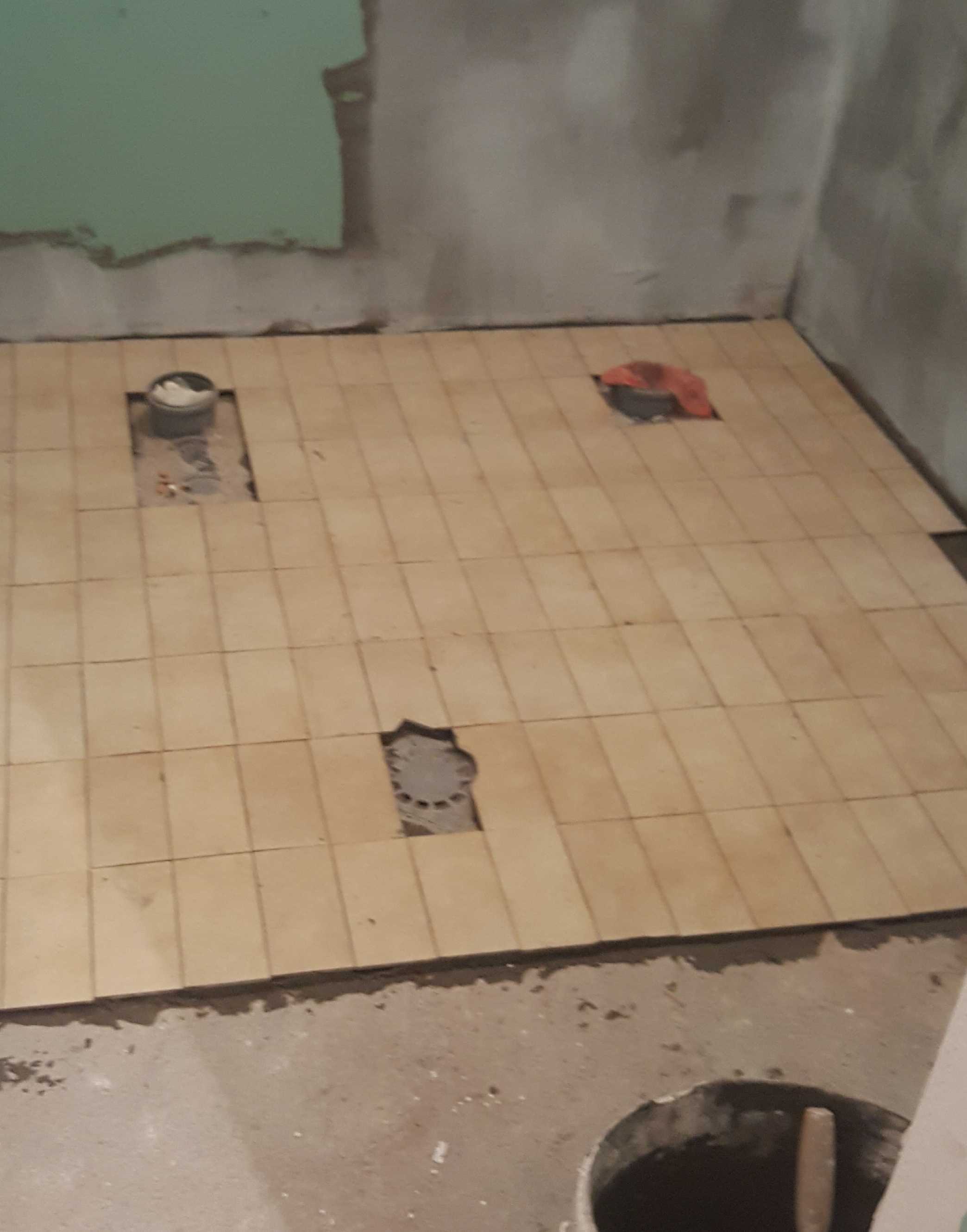

drVelinov Napisano Decembar 1, 2020 #6906 Napisano Decembar 1, 2020 Stigoh do plocica, posle rigipsa, ispuna mrezica i hidroizolacija aaaaa
Pchelac Napisano Decembar 1, 2020 #6907 Napisano Decembar 1, 2020 Alalvera, ... ja prosle godine radio terasu, skidanje kondora i bitulita, pa hidroizolacija nova, pa lepljenje plochica... 35 kvm (cetvornih metrouv ) ! sve sam, naravno... doobro, szence...
dunavko Napisano Decembar 1, 2020 #6908 Napisano Decembar 1, 2020 pa zar nema neka bolja hidroizolacija od bitumena i condora.i ja treba nesto da radim pa pitam
