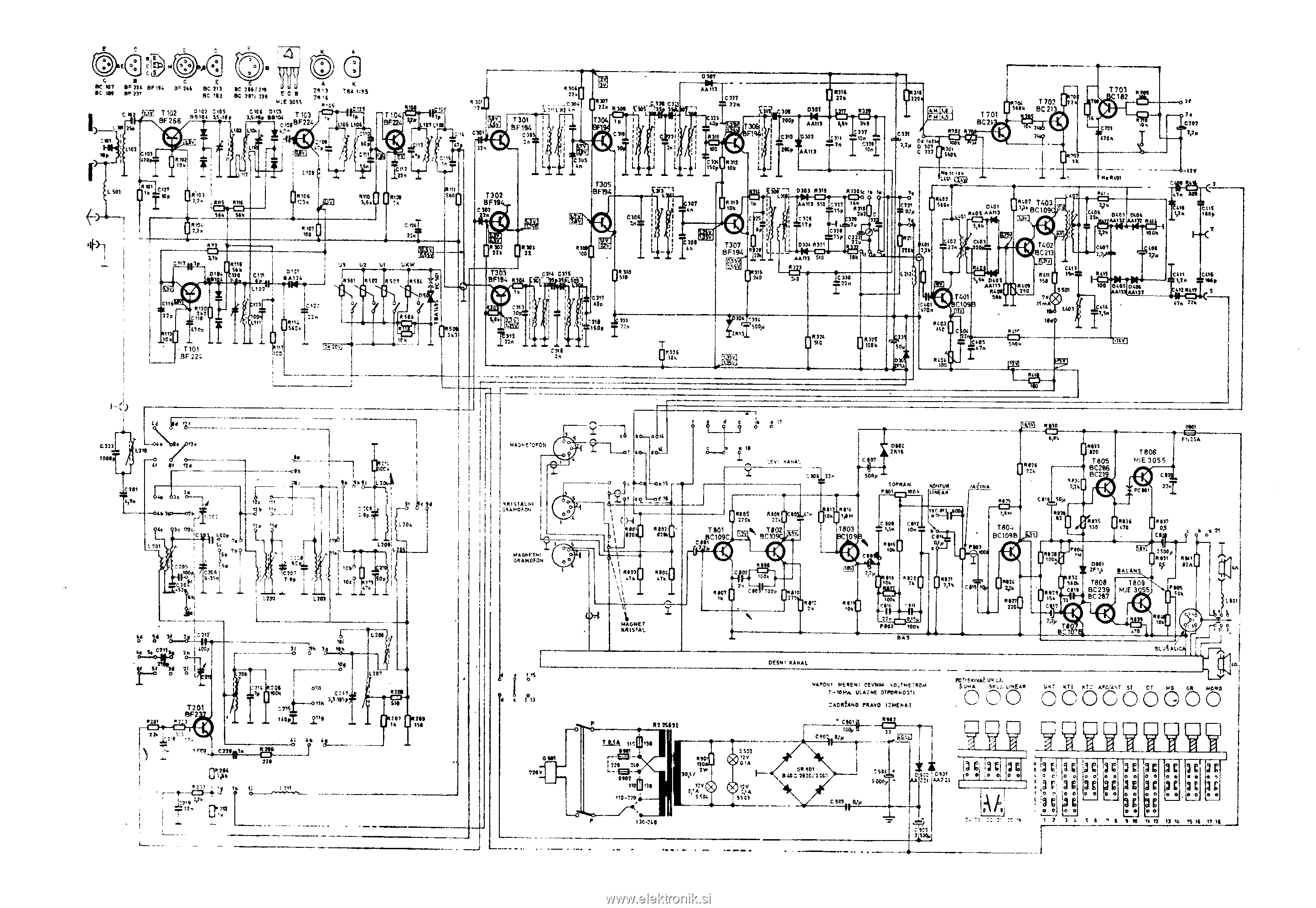

NIXIE Napisano Oktobar 6, 2020 #6777 Napisano Oktobar 6, 2020 Napravljen je da radi lepo sa Ei zvučnicima koji su dolazili sa njim. Imao je moj ortak davno kad smo bili srednjoškolci i studenti. Donosio mi ga pre par godina da ga opravim, nisam ni pokušavao. Mislim da ga još negde čuva pokvarenog, nostalgija šta li je. Šta god drugo prikačiš na njega, odbija poslušnost. Probali smo kad je spalio Ei zvučnike na rođendanu neke druge zvučnike, ma jok, mora Ei. PS Sad se setih, nije ovaj nego HSR48 de luxe, onaj drveni, ovaj plastični unutra mi deluje isto.
vladd Napisano Oktobar 6, 2020 #6778 Napisano Oktobar 6, 2020 Veliki je problem oksidacija na kontaktima za sluske, tu preklapa izlaze pojacala ka zvucnicima, nije losa preporuka to bajpasovati, izvesti signal sa konda direktno na prikljucke.
BANAT Napisano Oktobar 6, 2020 #6779 Napisano Oktobar 6, 2020 Ovaj HSR50 je isto sa drvenom kutijom (presovana iverica ) , mislim da se ova sema isto slaze sa HSR50 , nisam stigao da uporedjujem u detalje , jedno je sigurno da boja tona nije radjena u sklopu neg.povratne sprege , dok je quasycompl. izlazni stepen snage radjen po H.C.Linn starom receptu ali sa sve silicijumskim tranzistorima . ps, ono sto mi se ovde dopada sve je pa i stereo dekoder radjen u diskretnoj tehnici , nema nigde nijedan IC . Ikaro, Aleks and dejanco32 je reagovao/la na ovo 3
mutayu Napisano Oktobar 6, 2020 #6780 Napisano Oktobar 6, 2020 Moze i treba da mu se doda trimer u kolu za podesavanje struje mirovanja po ugledu na HSR 70 a ne smeta mu ni ugradnja Baxandall transdiode sa pripadajucim otpornikom i kondenzatorom. Sprezni kondenzatori se zamene folijskim. Regulacija napona za pretpojacalo se zameni kolom sa manje suma umesto Zenera.Sto rece Vladd izlaz za slusalice se potpuno iskljuci i izlazi se dovedu direktno na konektore za zvucnike i doda se Zobel na iste. Poradi se malo na napajanju - jaci Grec sa kondenzatorom paralelno svakoj diodi, snaber protiv "zvonjave" trafoa, malo veci filterski elektrolit, bajpasovan i postavljen malo blize. Sto Zen kaze, treba dobro ocistiti kontakte nosaca osiguraca. Sve potenciometre ocistiti i zaliti mesavinom vazelina i medicinskog benzina. Moze da ispadne vrlo pristojan milozvucan risiver od njega. vladd je reagovao/la na ovo 1
vladd Napisano Oktobar 6, 2020 #6781 Napisano Oktobar 6, 2020 5 hours ago, BANAT said: nema nigde nijedan IC . Nije to neka sreca u stereo dekoderu, narocito podlozno starenju komponenti. BTW ima jedan majusni IC
mutayu Napisano Oktobar 6, 2020 #6782 Napisano Oktobar 6, 2020 15 minutes ago, vladd said: Nije to neka sreca u stereo dekoderu, narocito podlozno starenju komponenti. BTW ima jedan majusni IC BB104 nenadjijumska varikap dioda? vladd je reagovao/la na ovo 1
vladd Napisano Oktobar 6, 2020 #6783 Napisano Oktobar 6, 2020 TBA regulator napona za varikap Prakticno kompenzovana zenerka. mutayu and BANAT je reagovao/la na ovo 2
BANAT Napisano Oktobar 6, 2020 #6784 Napisano Oktobar 6, 2020 1 hour ago, mutayu said: Moze i treba da mu se doda trimer u kolu za podesavanje struje mirovanja po ugledu na HSR 70 a ne smeta mu ni ugradnja Baxandall transdiode sa pripadajucim otpornikom i kondenzatorom. Sprezni kondenzatori se zamene folijskim. Regulacija napona za pretpojacalo se zameni kolom sa manje suma umesto Zenera.Sto rece Vladd izlaz za slusalice se potpuno iskljuci i izlazi se dovedu direktno na konektore za zvucnike i doda se Zobel na iste. Poradi se malo na napajanju - jaci Grec sa kondenzatorom paralelno svakoj diodi, snaber protiv "zvonjave" trafoa, malo veci filterski elektrolit, bajpasovan i postavljen malo blize. Sto Zen kaze, treba dobro ocistiti kontakte nosaca osiguraca. Sve potenciometre ocistiti i zaliti mesavinom vazelina i medicinskog benzina. Moze da ispadne vrlo pristojan milozvucan risiver od njega. Sve sto si rekao stoji , +zamena svih elektrolita svezima , jedino bih mozda malo znacajnije preradio izlazne stepene snage tako sto bih ulazni npn tranzistor T804 (BC109b) zamenio sa pnp BC179b i DC spregnuo ga sa VAS tranzistorom T807 ,tako bih dobio provereni klasicni `singleton` pojacavac snage umesto sadasnjeg H.C.Lin pojacala , eventualno bih isao i na zamenu donjeg T809 (2N3055) sa MJ2955 i tako napravio full komplementarni izlaz , ali cu ga svakako prvo dovesti u ispravno i originalno stanje , dorade i tjunovanje slede kasnije . mutayu and vladd je reagovao/la na ovo 2

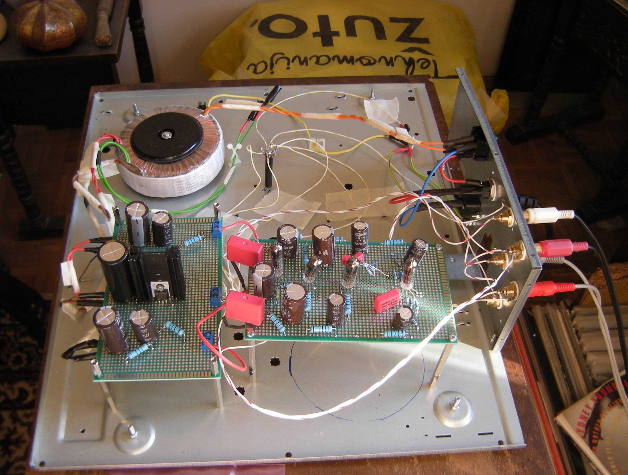

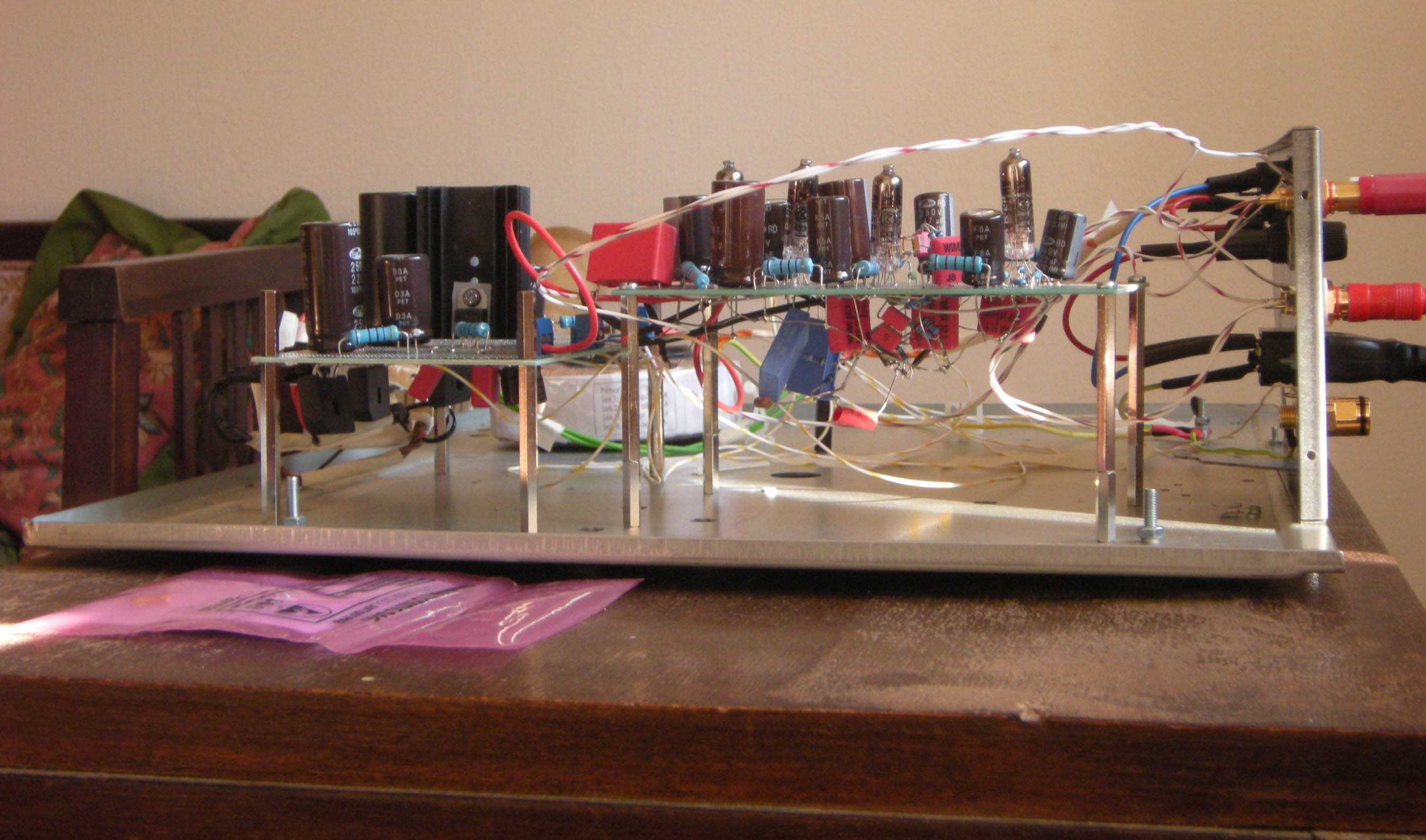

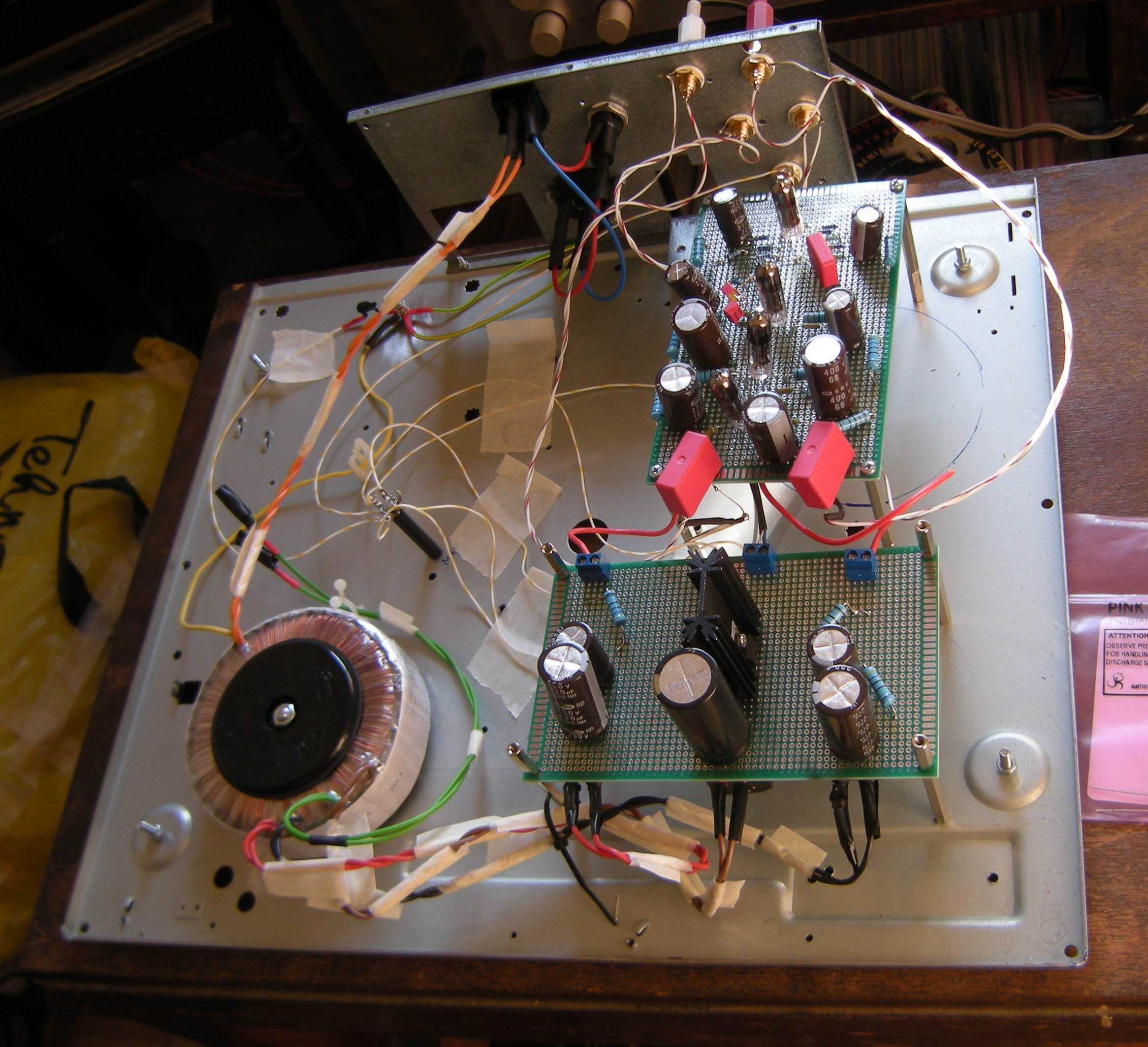

krca44 Napisano Oktobar 10, 2020 #6787 Napisano Oktobar 10, 2020 On 7.10.2020. at 2:12, krca44 reče Skalamerija 1 Sutra cu testirati grejanje... pa nadam se ostalo. Proradila skalamerija, izvod greca bio u prekidu. Prilikom prvog pregleda nisam video, odvojio se izvod iza lema. Merio veceras i posto mi je izgledalo ok, rekoh nema razloga da ne probam....i tako radi. Nesto vise za par dana kad se opravi pc. 2a3, NIXIE and shonne je reagovao/la na ovo 1 1 1

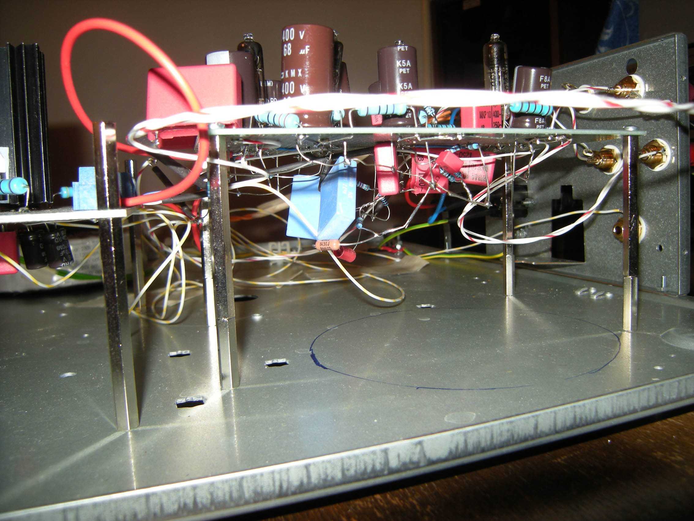

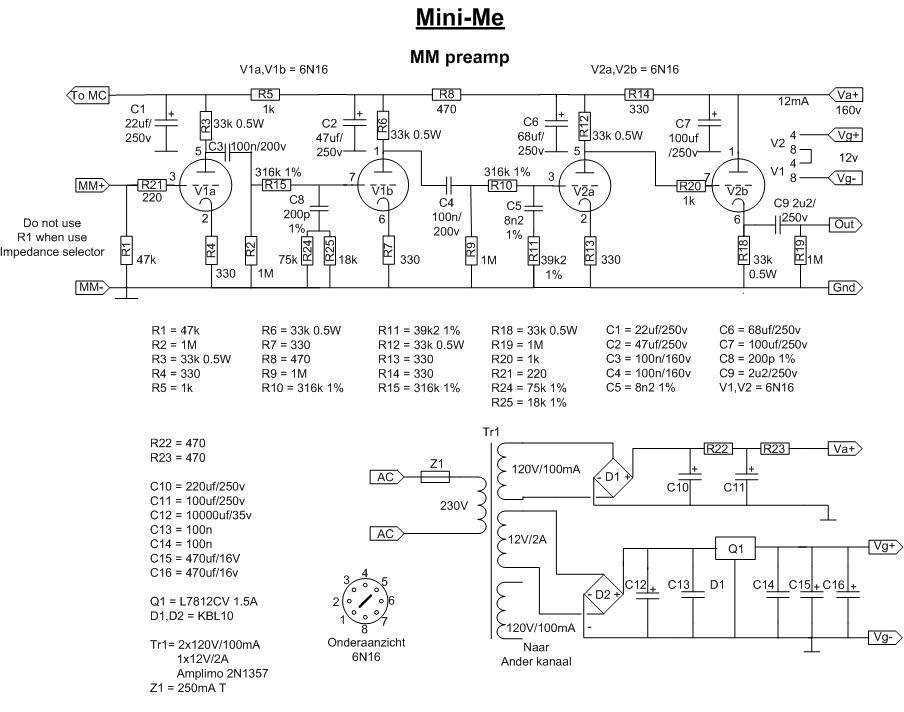

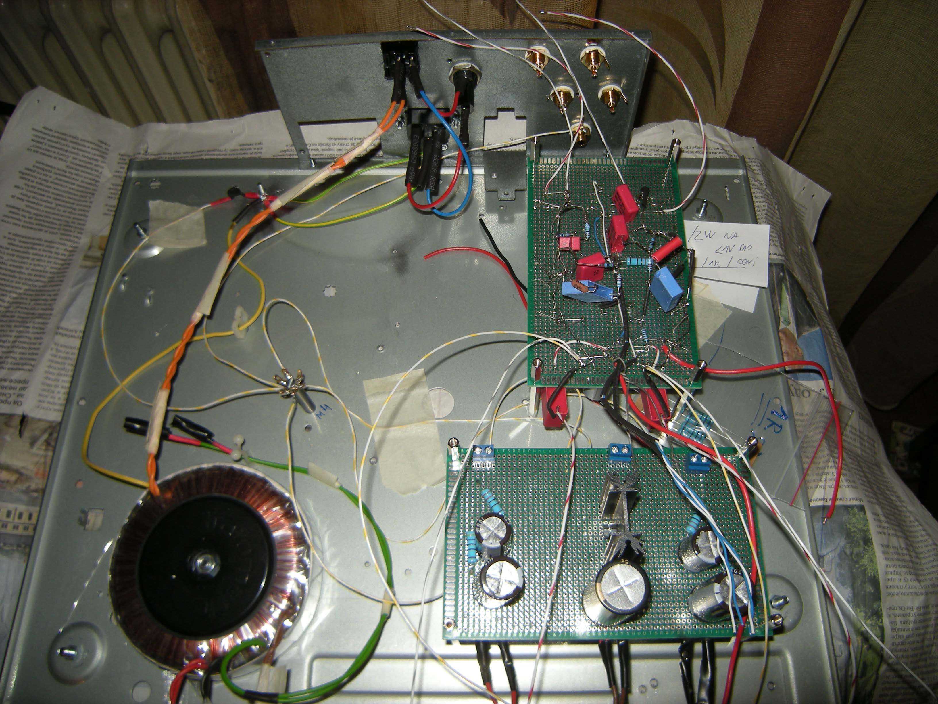

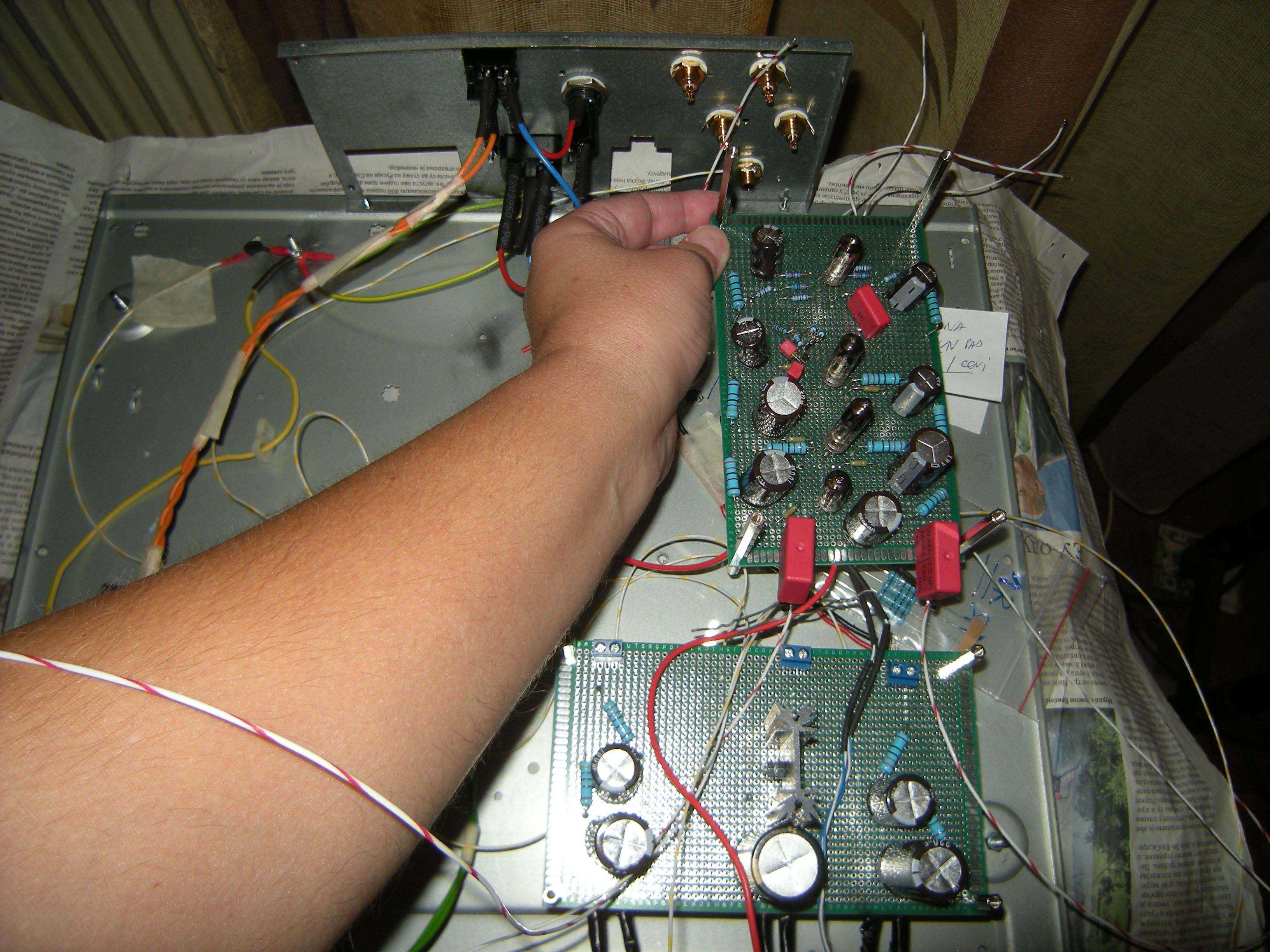

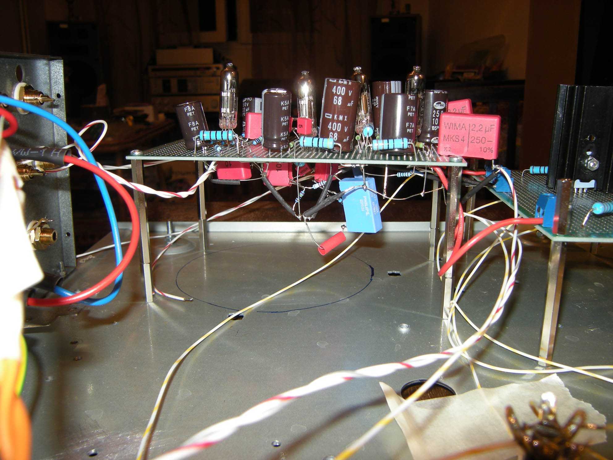

krca44 Napisano Oktobar 11, 2020 #6788 Napisano Oktobar 11, 2020 Dobro vece Ne bih otvarao temu, mesto je bas ovde u zanimacijama pa eto ovde nastavljam. 6N16-V SSSR sub-minijatur cevi, dzabe na Ebay-u, fantasticne. Ove stavljene u skalameriju su neselektovane, neka druga klasa recimo - cak i tako smatram da su odlicne. Za audio aplikacije su imam utisak fenomenalne. Datasheet ispod slika. Skalamerija je 6N16-V Mini Phono sa bigdiy-a, split RIAA, ovo sam napravo radi edukacije ( sad kad je gotovo uradio bih 65% drugacije ). Nixie je dao par kriticnih saveta. https://www.diyaudio.com/forums/analogue-source/242855-mini-phono-preamp.html Izmereni naponi su : LV - 12,26 VDC HV levi kanal - 182,5 VDC ( mereno na terminal bloku - izlazu ) HV desni kanal - 182,5 VDC ( mereno na terminal bloku - izlazu ) DC napajanje na phono pcb, mereno na izlazima otpornika, gledano iz pravca PSU : 1. Otpornik L - 179 VDC / R - 179 VDC 2. otpornik L - 176 VDC / R - 176 VDC 3. otpornik L - 173,2 VDC / R - 173 VDC --- Cathode Follower - katoda L : 79 VDC / R ; 80,5 VDC ( anodni napon nisam izmerio, prilaz nezgodan, drugi put ) 3. stepen Anoda - L : 78 VDC / R : 76 VDC ( mereno na spoju anoda - anodni otpornik ) 2. stepen Anoda - L : 65,5 VDC / R : 67 VDC 1. stepen Anoda - L : 64 VDC / R : 63,5 VDC P.S. Ovaj deo moram analizirati, nisu mi jasni ovi naponi, mislim da bi trebali biti visi ali mozda gresim. ---- Katode prva tri stepena pojacanja su na oko 0,9 VDc, na katodnom sledilu je katoda na 79/80,5 VDC. Postoje jos neka merenja ali da ne davim.... Gain je oko 46 dB... ili mozda nesto vise ( procena na uvo u odnosu na Macura koji ima 40dB gain ). Zvucno iznad mojih ocekivanja, malo tanji u basu nego sto bi trebalo ( moja implementacija ? ili RIAA ? ). Zujanja ima mada ne smeta pri slusanju, jedan nivo sam slucajno smanjio skupivsi sekundare trafoa da ne vire van shasije, ostatak videcu sta je ( spajanja / vodjenje mase verovatno, nagadjam ). Kako je kad se uradi na stampanoj pcb ne znam - ako bi se resio tanji bas ( cini mi se da obuhvata sve ispod 300Hz, da tu negde krece pad, kao da je fr opseg tiltovan u minus ) - ovo bi moglo biti relativno jeftino resenje za duze koriscenje sa cevima - uz bolju filtraciju napona ( i analizu anodnih otpora... ovo jos ne mogu da uradim trenutno ). Na ulazu nema kondenzatora, kapacitet ulaznog stepena je prema proracunu autora 21 pF, nesto sam probao na brzinu ali jos nisam dodavao kondove na ulaz. Takodje treba uzeti u obzir da je phase inverting tj. apsolutna faza je obrnuta na izlazu, jos nisam obrtao zvucnicke kablove ali dodatno nisam imao raspad zvucne slike. Muzicka prezentacija je vrlo cista i ekspresivna sa sirokom pozornicom, izuzetno kvalitetno na vokalima - ovo je bilo iznenadjenje za mene. Zadovoljan sam kako je sve izaslo na kraju, cilj je bio da radi, ostaje jos par mogucnosti za igranje - da se ispegla bas i preostalo zujanje i jos ponesto - pa da se ide dalje. Hvala 6N16B datasheet.pdf djmilicic, vladd, shonne and 1 član je reagovao/la na ovo 1 2 1
vladd Napisano Oktobar 11, 2020 #6789 Napisano Oktobar 11, 2020 20 minutes ago, krca44 said: mislim da bi trebali biti visi ali mozda gresim. Otprilike svaka lampa vuce oko 3mA, na 33K je to pad oko 100V.. Da je u pitanju oko 3mA, vidi se i po naponu na katodnim otporima od 330 oma. P.S. 1. ekstra je ako je tako mali brum, sa tolikim(i okvirno) gainom sa takvim cupavim lejautom 2. malo je problem izdizanje basa, pravljenja rc filtera a pride i prisustvo spreznih kondova, koji nije bas da su indolentni...probaj da ih blago uvecas, da ne analiziramo preterano sustinu... shonne and krca44 je reagovao/la na ovo 2
