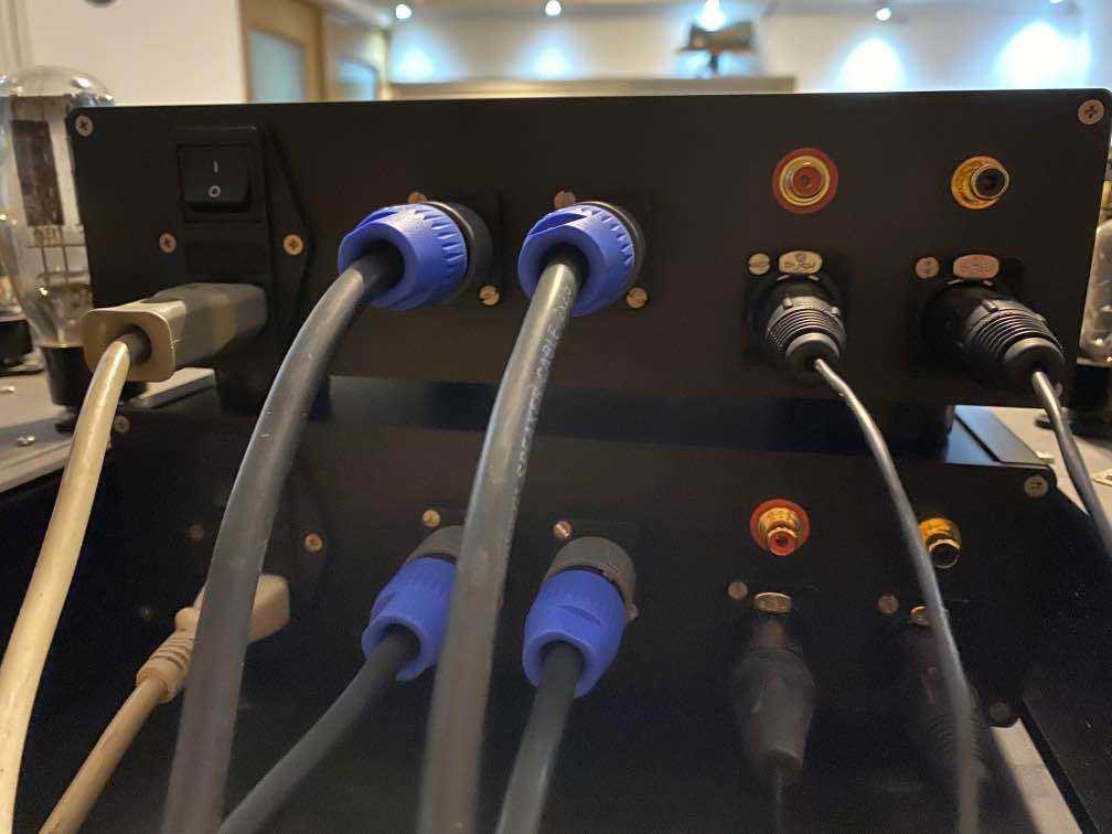

grone Napisano April 6, 2020 #6295 Napisano April 6, 2020 Hteo sam da se zahvalim Leo za odlican rad sa Ncore kutijama, Danas zavrsio deo sa Neutrik konekcijama i upravo slusam sa M2... NIXIE, chakija, drVelinov and 5 ostalih je reagovao/la na ovo 2 4 2

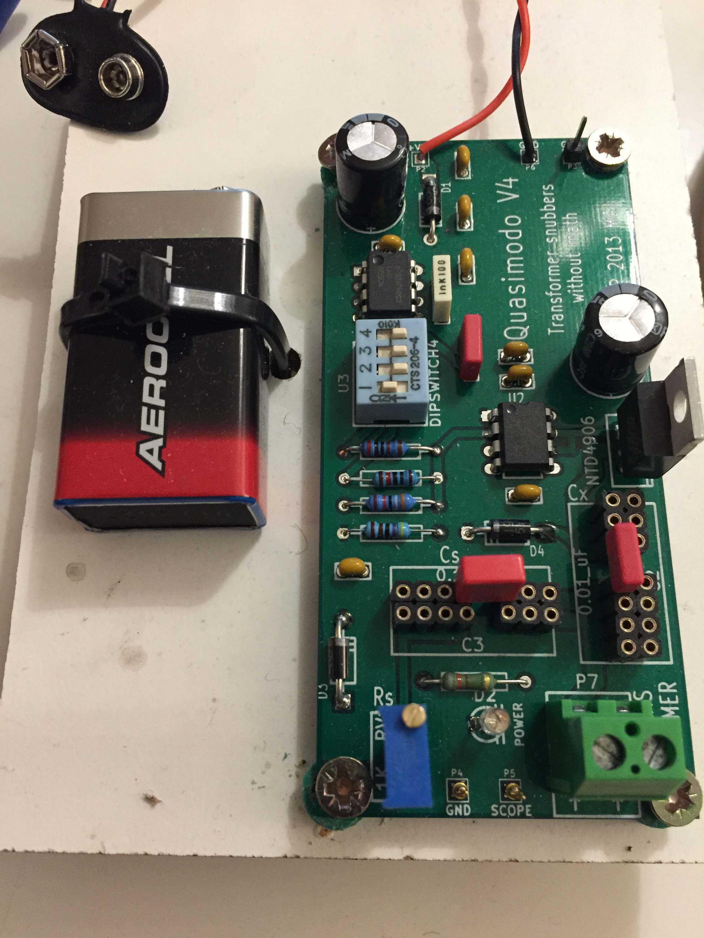

mutayu Napisano April 14, 2020 #6297 Napisano April 14, 2020 Proradio Quasimodo pa sam uzeo da merim Rz za snaber za supresiju zvonjave trafoa sa poznatim Cs i Cx. vladd and dejanco32 je reagovao/la na ovo 2

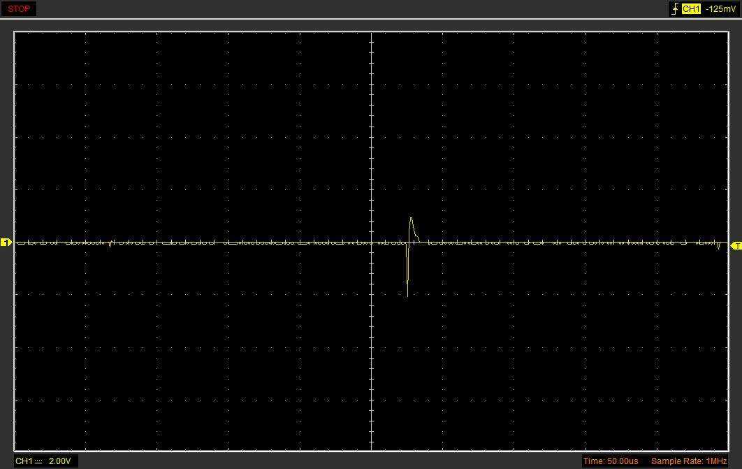

mutayu Napisano April 14, 2020 #6298 Napisano April 14, 2020 Evo i rezultata rada snabera a ujedno i uspesno testiran rad Hantek osciloskopa! vladd, Mentok, NIXIE and 2 ostalih je reagovao/la na ovo 2 1 2
mutayu Napisano April 14, 2020 #6299 Napisano April 14, 2020 Izvinjavam se zbog loseg kvaliteta slika, ostao mi asepsol na socivu! Shit happens! vladd and dejanco32 je reagovao/la na ovo 2

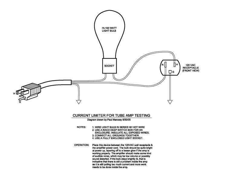

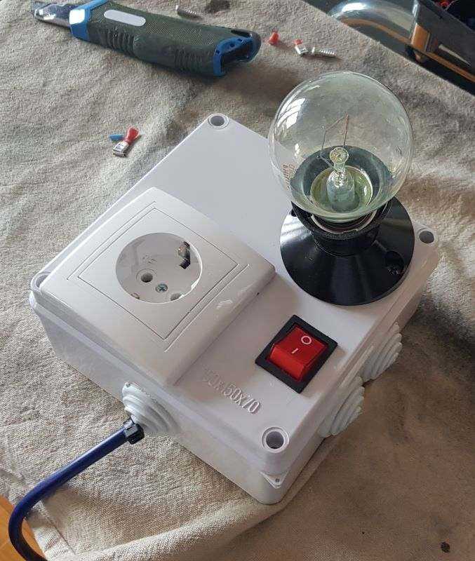

neskor Napisano April 15, 2020 #6301 Napisano April 15, 2020 izem ti kucu bez ove spravice sve delove kupio u najblizoj radni i sklopio,kada se vec ima vremena dejanco32, Spachek, mutayu and 5 ostalih je reagovao/la na ovo 1 6 1
Aleks Napisano April 15, 2020 #6302 Napisano April 15, 2020 Kolko su takve stvarčice zapravo vredne.... A ustrebaju redovno, pa gde mi je sijalica, pa lemi, pa onda se lepi izolir traka, ma samo da probam zašta da kupujem sijalično grlo, pa posle odlepljuj, vraćaj sijalicu, a ako su sve u stanu LED piči u radnju po običnu sijalicu, koju posle upotrebe staviš negde i ne možeš posle da je nađeš, pa idi opet u radnju...
Koja Napisano April 15, 2020 #6303 Napisano April 15, 2020 Čemu ovo služi, ako može objašnjenje za nas sa jeftinijim ulaznicama
neskor Napisano April 15, 2020 #6305 Napisano April 15, 2020 37 minutes ago, Koja said: Čemu ovo služi, ako može objašnjenje za nas sa jeftinijim ulaznicama https://www.doktorsewage.com/tools-of-the-trade-light-bulb-limiter/ Koja je reagovao/la na ovo 1

Fukushima Napisano April 17, 2020 #6311 Napisano April 17, 2020 On 4/14/2020 at 8:51 PM, mutayu said: Izvinjavam se zbog loseg kvaliteta slika, ostao mi asepsol na socivu! Shit happens! Jel si probao, ima li to sokoćalo uticaj na zvuk, odnosno kad odrediš koji snuber ti treba, razlika u zvuku sa i bez istog?
mutayu Napisano April 17, 2020 #6312 Napisano April 17, 2020 2 hours ago, Fukushima said: Jel si probao, ima li to sokoćalo uticaj na zvuk, odnosno kad odrediš koji snuber ti treba, razlika u zvuku sa i bez istog? Nisam jos.

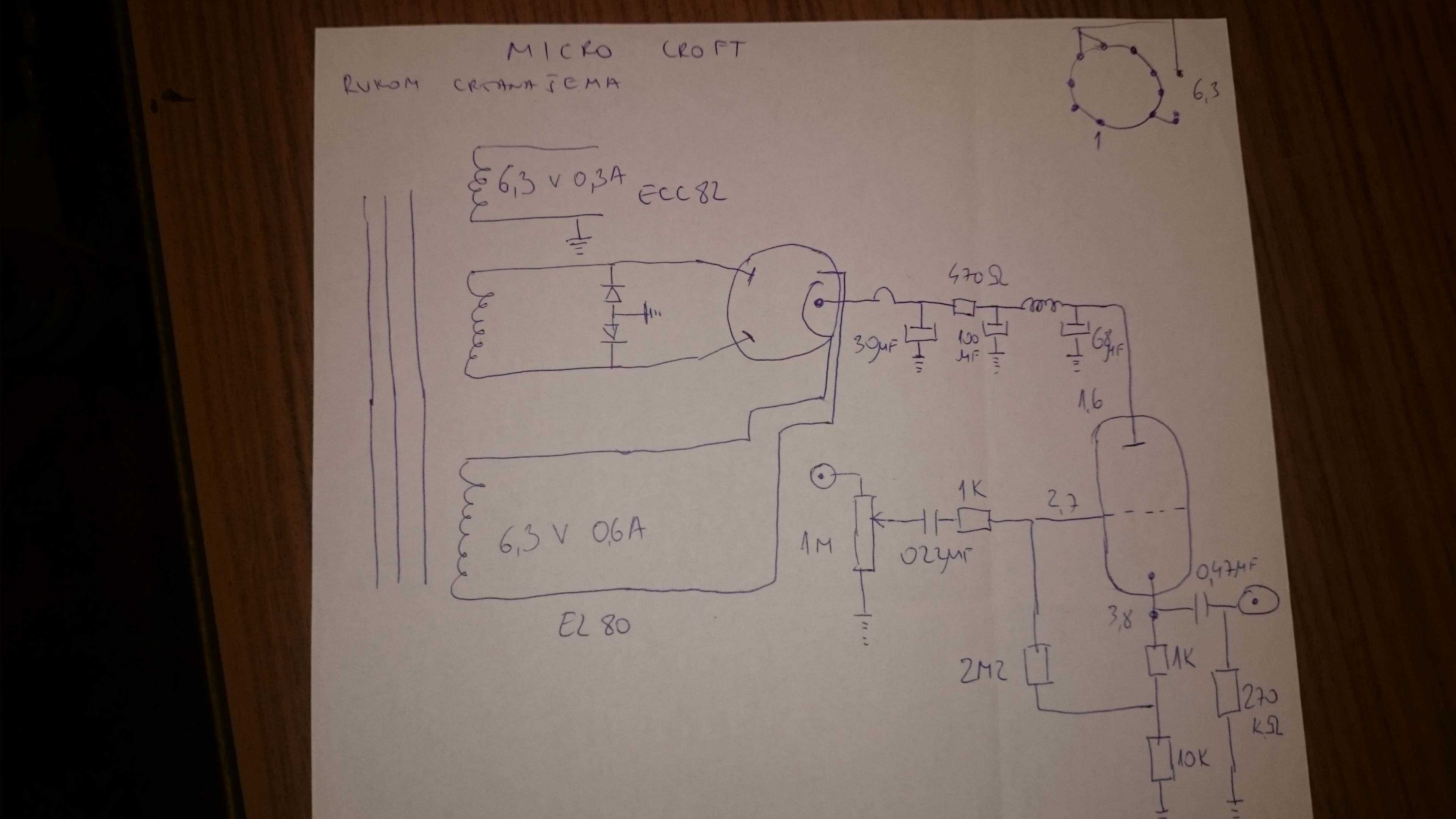

2a3 Napisano April 17, 2020 #6313 Napisano April 17, 2020 @mutayu Imao i poklonio a za nase vreme bila cenjena masina.
2a3 Napisano April 17, 2020 #6314 Napisano April 17, 2020 Ako nekog zanima i ima delova neka proba ,fantasticno radi.
