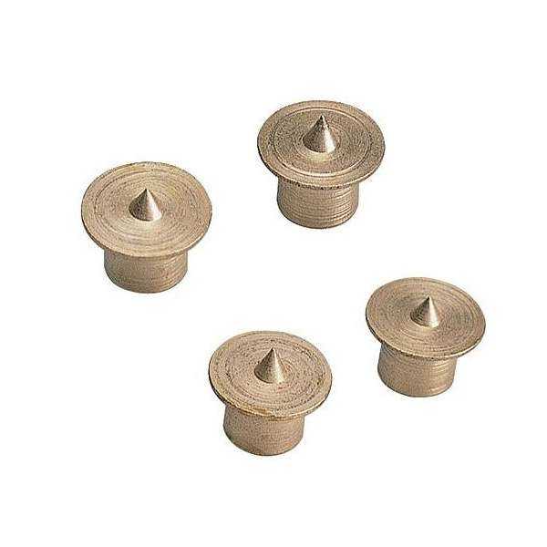

Aleks Napisano Mart 21, 2020 #6249 Napisano Mart 21, 2020 Nikad nisam pitao nekog stolara... Kako kad se tipluje, izbušiš rupe da bude u milimetar tačno? Merim bre merim i opet omanem. Mora da ima neka fora?
stefaca Napisano Mart 21, 2020 #6251 Napisano Mart 21, 2020 Nikad nisam pitao nekog stolara... Kako kad se tipluje, izbušiš rupe da bude u milimetar tačno? Merim bre merim i opet omanem. Mora da ima neka fora? Imaš onaj tackas za tiplove. To vrši posao. Druga rabota je keks umesto tipla. Sent from my POCO F1 using Tapatalk Aleks je reagovao/la na ovo 1
Nesic Napisano Mart 21, 2020 #6252 Napisano Mart 21, 2020 5 minutes ago, Aleks said: Nikad nisam pitao nekog stolara... Kako kad se tipluje, izbušiš rupe da bude u milimetar tačno? Merim bre merim i opet omanem. Mora da ima neka fora? A to je skoro nemoguće, sem da imaš mašine skupe koje znaju da rade same i poznaju 90 stepeni jako dobro. To ako imaš na umu spajanje bez lepenja. Ja idem jednu rupu taman za tipl, druga mora bude šira, i da ih ima više - veća šansa da sve legne valjano, ali ide lepak. Aleks je reagovao/la na ovo 1

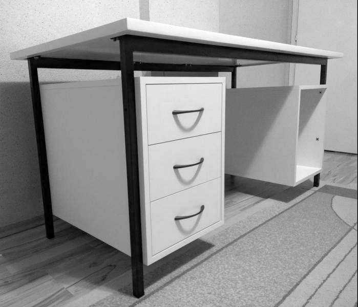

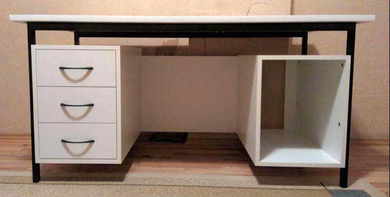

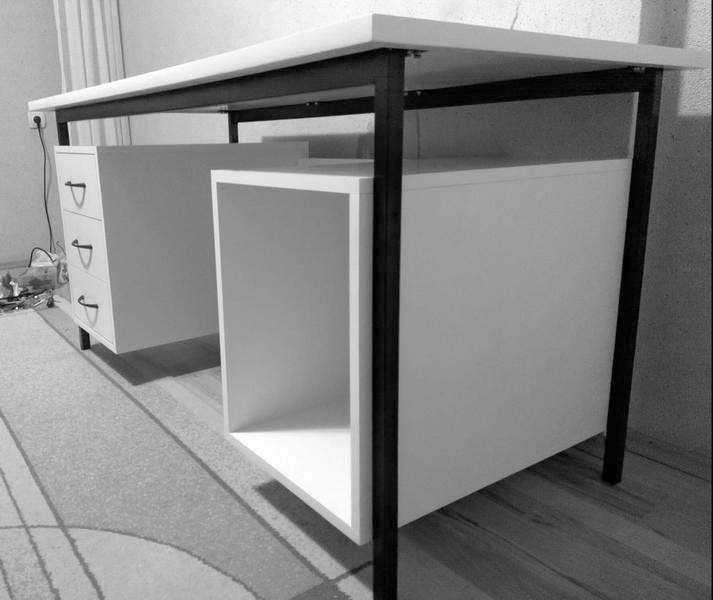

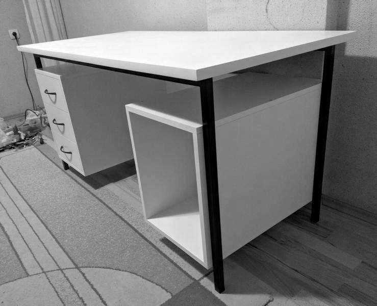

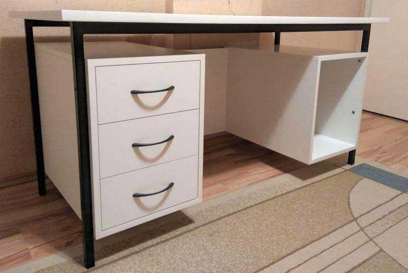

Fukushima Napisano Mart 21, 2020 #6254 Napisano Mart 21, 2020 21 minutes ago, Nesic said: Idemoooo Fukushiiiimaaa Ja jučer završavao desk. Realnih 12 sati rada, sa par pauza za vopi . Dete zgrabilo moj ex desk, pa nisam imao kud. Ploča radna 1500 x 700, visina 750mm. Planiram gore neke male doooobre monitore. Desno iznad rupe za komp ide elektronika. Otvor za noge 600mm /po X/, moš se rašire da diše dečko. A može i da se ugura neka korektna radna stolica. CorelDRAW v.2018 file ako nekome zatreba... 1:1 Kolko mu je rezoanta frekvencija? ? Ne bi bi bilo loše odozdo da ubaciš klizni deo, na izvlačenje za tastaturu, ja imam slično to ali gotovo, brzo se popuni, zavisi šta će da turaš i za koje namene. Lepo izgleda, tu nema šta, živ bio.
Fukushima Napisano Mart 21, 2020 #6256 Napisano Mart 21, 2020 Ispod se vidi letva ušrafljena za napajanje. Našo sam u prodavnici za 1250 dinara, izgleda kvalitetno odrađena za te smešne pare i nije kinez.
Nesic Napisano Mart 21, 2020 #6257 Napisano Mart 21, 2020 Ma ovo je samo za komp, lap, za fine stavri. Za te drangulije imam neke druge varijante Dobra letva. Fukushima je reagovao/la na ovo 1
Nesic Napisano Mart 21, 2020 #6258 Napisano Mart 21, 2020 43 minutes ago, Fukushima said: Kolko mu je rezoanta frekvencija? Dampiraću deo za komp Fukushima je reagovao/la na ovo 1
predragm Napisano Mart 21, 2020 #6260 Napisano Mart 21, 2020 Pre sat vremena, Aleks reče Nikad nisam pitao nekog stolara... Kako kad se tipluje, izbušiš rupe da bude u milimetar tačno? Merim bre merim i opet omanem. Mora da ima neka fora? Nabavi[ tiplove za obeležavanje rupa kao na slici, ima ih za različite veličine, izbušiš rupe za tiplove na kantu, ubaciš ove za obeležavanje, prineseš tu stranicu mestu na kome treba da se izvede spoj, prisloniš pažljivo i kucneš. Špic tipla za obeležavanje će obeležiti tačno mesto za razbušivanje. Bitno je biti pažljiv, i dobro je obeleženu tačku još malo proširiti probojcem da lepo precizno povede burgiju. Prosto stefaca, Spachek and Aleks je reagovao/la na ovo 2 1
Koja Napisano Mart 21, 2020 #6261 Napisano Mart 21, 2020 1 hour ago, Aleks said: Nikad nisam pitao nekog stolara... Kako kad se tipluje, izbušiš rupe da bude u milimetar tačno? Merim bre merim i opet omanem. Mora da ima neka fora? Ja imam obeleživače za tiplove. Izgleda ovako: Dakle, izbušiš rupe na jednoj strani, ubaciš obeleživače, lagano prisloniš drugu stranu i pažljivo staviš tačno kako si hteo, onda lupiš pesnicom da se utisne. Na drugoj strani ti ostane rupa tačno za burgiju. Naravno ne može baš uvek da ispadne potpuno savršeno, malo proširi rupu pola milimetra tamo gde ti beži. Ako staviš lepak, nategni malo i čim se osuši biće tačno. Ja doduše retko kad lepim išta, uvek sve pravim da može da se rasklopi, ali obično nategnem po kojim ugaonikom (gde se ne vidi) da ne ispada tipl. revox je reagovao/la na ovo 1
Zen Mod Napisano Mart 21, 2020 #6263 Napisano Mart 21, 2020 caka kod tiplanja je ne samo u obelezavanju nego je mnogo lepo imati onaj ugaonik/stegu za vodjenje burgije nema da omane - dovoljna je crta na oba komada za referencu , stega obavi ostalo

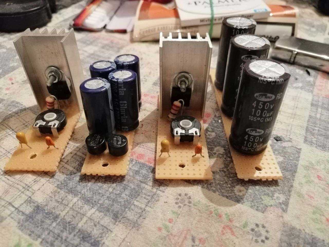

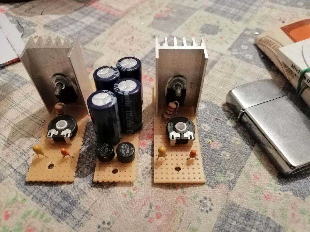

чика-Брка Napisano Mart 23, 2020 #6270 Napisano Mart 23, 2020 iz dosade uradio plocice za stabilisano grejanje 4,2V za 4П1Л kao i za HV sa 450V kondovima. cisto da se ne sedi zalud. stefaca, NIXIE, krca44 and 3 ostalih je reagovao/la na ovo 2 3 1
