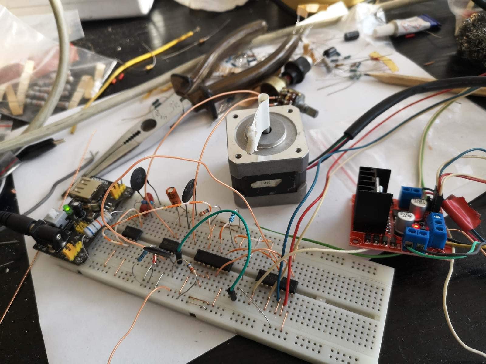

djmilicic Napisano Oktobar 13, 2018 #5193 Napisano Oktobar 13, 2018 Dograđuje se trafo motaljic - step motor i logika za pomeranje žice na špulni prilikom motanja. Impulse daju dva reed releja. https://drive.google.com/open?id=1A8AZYh2iCzATLYe_AHpB_M7ZG8ErWCVY Aleks and Fukushima je reagovao/la na ovo 1 1

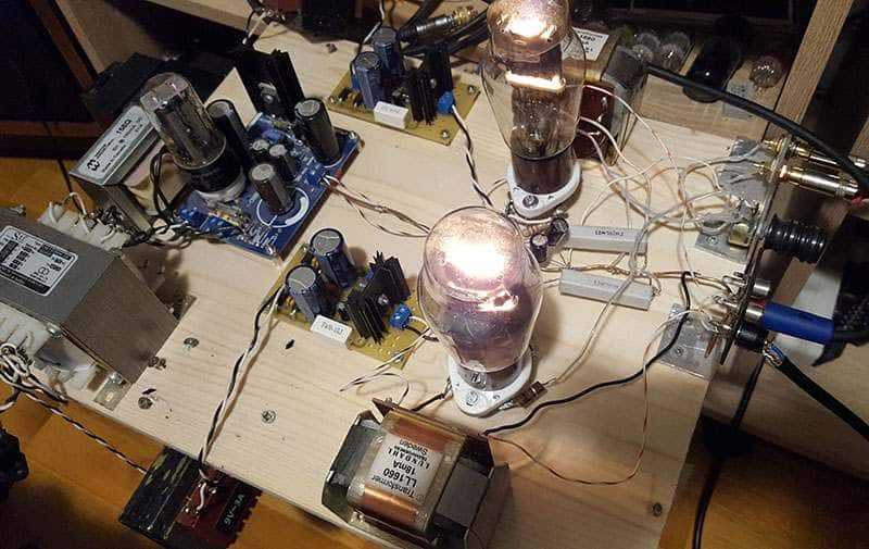

neskor Napisano Oktobar 14, 2018 #5196 Napisano Oktobar 14, 2018 Danas imao vremena pa probao 10Y/VT25 DHT WOT. U izlazu korisceni LL1660. Neverovatna uzivancija je bila slusati ovo. Mozda nema rezoluciju 4P1L, ali zato neverovatno uvlaci u muziku. Za svaku preporuku! Woland, chakija, Vix and 6 ostalih je reagovao/la na ovo 2 6 1
djmilicic Napisano Oktobar 14, 2018 #5198 Napisano Oktobar 14, 2018 Blago tebi, tvoje svetli. Bravo ps Brum oli sum? Ima li ga?
neskor Napisano Oktobar 14, 2018 #5199 Napisano Oktobar 14, 2018 Ima blagi brum od trafoa za grejanje kako njih pomeram tako se brum pojacava i smanjuje kupio ih na KP, tako da cu verovatno naruciti neke kvalitetnije, posto ovi pride jos i zuje mislim da bi torusni bili dobri za ovako nesto ili staviti napajanje u drugu kutiju
djmilicic Napisano Oktobar 15, 2018 #5200 Napisano Oktobar 15, 2018 Ponovo pitanja - DC grejanje, sta koristis i kao i HV regulator, please?
neskor Napisano Oktobar 15, 2018 #5201 Napisano Oktobar 15, 2018 HV je Kubota https://www.ebay.co.uk/itm/Kubota-low-noise-HV-regulator-w-soft-starting-for-tube-amplifiers-PCB/321361876616?hash=item4ad2a91688:g:OK8AAOxyTMdTMlTR:rk:23:pf:0 grejanje je ovo: NIXIE je reagovao/la na ovo 1

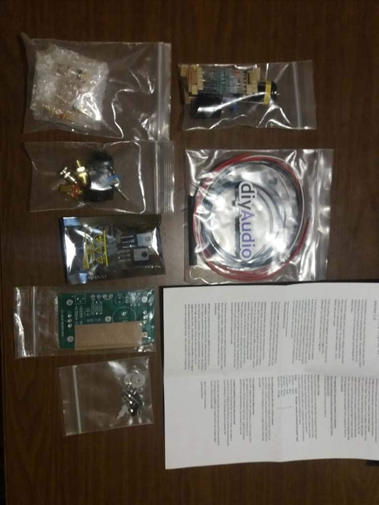

Dumus Napisano Oktobar 16, 2018 #5203 Napisano Oktobar 16, 2018 Evo da se i ja prijavim da nešto prčkam ovih dana (ustvari tek ću). Pošto već duže vremena (20-ak god. i više) posedujem Hiragu (g.din Lemić je pominjao u nekom postu), za koju i dalje sam emotivno vezan i nemam nameru da se rastanemod nje. A klinac staso za svoju samostalnu liniju,krenuo sam tražim nešto što će bar približno, ako ne i bolje da svira. Naravno u obzir je dolazila samo A klasa i Hiragina filozofija (što prostije to bolje) - i nađoh ga : naravno kako su došla nova vremena, svideo mi se koncept bez Big powera (adapter od laptopa, doduše 5A ali i minimalne dimenzije snagaša). Pretpostavljam da već pogaćate na koga je pao izbor : N.Pass ACA 1.6 . Isprsih se za 120$ + 60$ shiping (šezdeset im m.... j...). Al nema veze, kažem sebi red je i ja da imam nešto " fabrički " pa šta košta da košta. Elem stiže pre neki dan čuvena kutica, kao da su slali zlatna j..... Pogotovu kad sam video da će me shiping za ACA kutiju iz Italije koštati 33evrića (za 2,8 kg!!!). Otvorih je i moram da priznam nemam zamerke sve je tu (majkum im nisu ništa maznuli!!!), i moram priznati - Audiofilski izabrane komponente. Elem pošto se trenutno čeka kutija da stigne , nastavak sledi po prispeću kutije ....... to be continued djmilicic, vladd, Vix and 1 član je reagovao/la na ovo 1 3

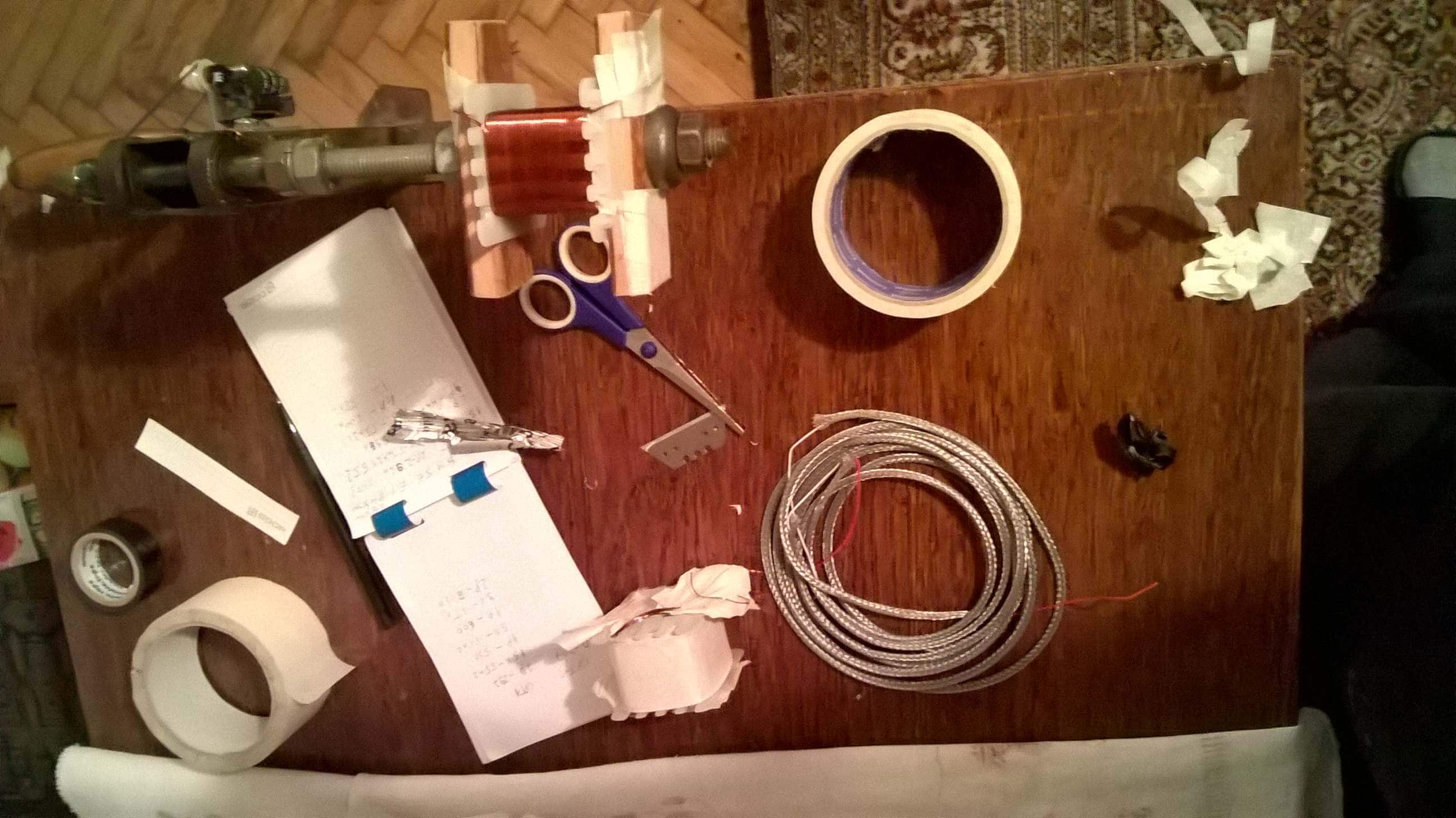

djmilicic Napisano Oktobar 21, 2018 #5208 Napisano Oktobar 21, 2018 Probao sa analognom tehnologijom - ne mere. Presli na digitaliju. https://drive.google.com/open?id=1Qr_I0voknsroFJpXuLTS6VQDXhoOUkSr Sada sljaka kako treba. Ostala jos mehanika. shonne je reagovao/la na ovo 1
