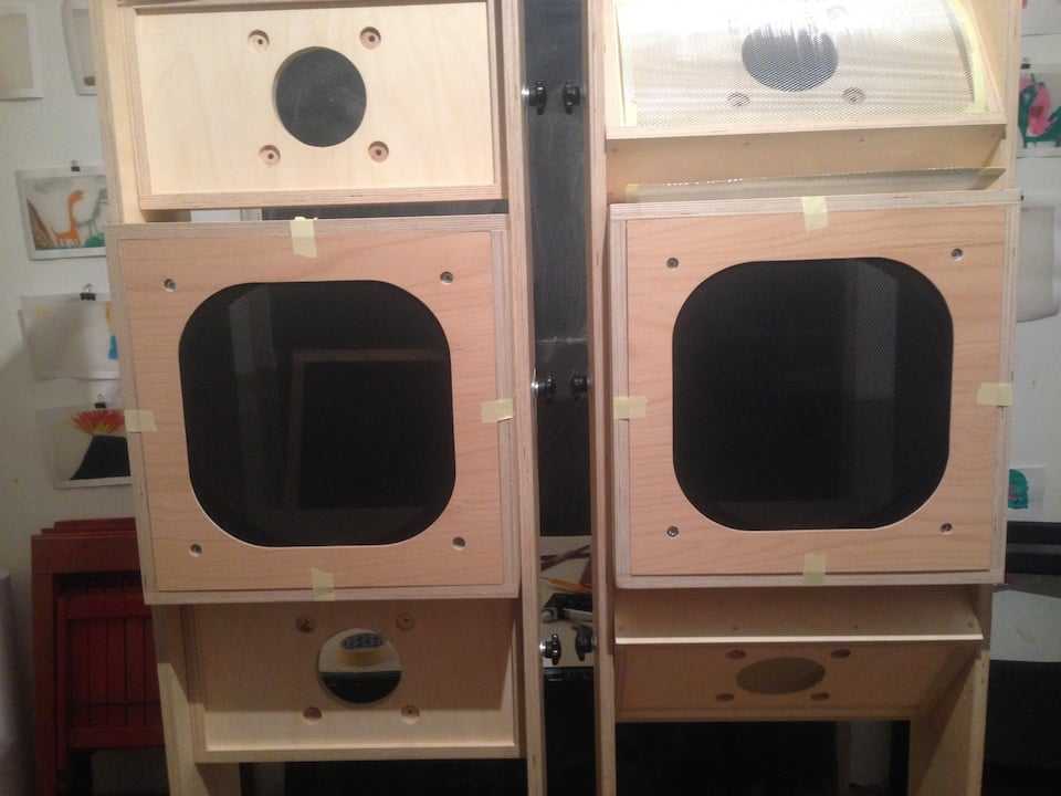

InSides Napisano April 9, 2017 #2928 Napisano April 9, 2017 On 4/3/2017 at 10:51 AM, InSides said: Нажалост, алуминиум је премекан за ову локацију. Касније ове недеље, проба од бронзе. Недеља касније, добио ово: Лепа ствар ова бронза. Eci, Leonardo and Woland je reagovao/la na ovo 3

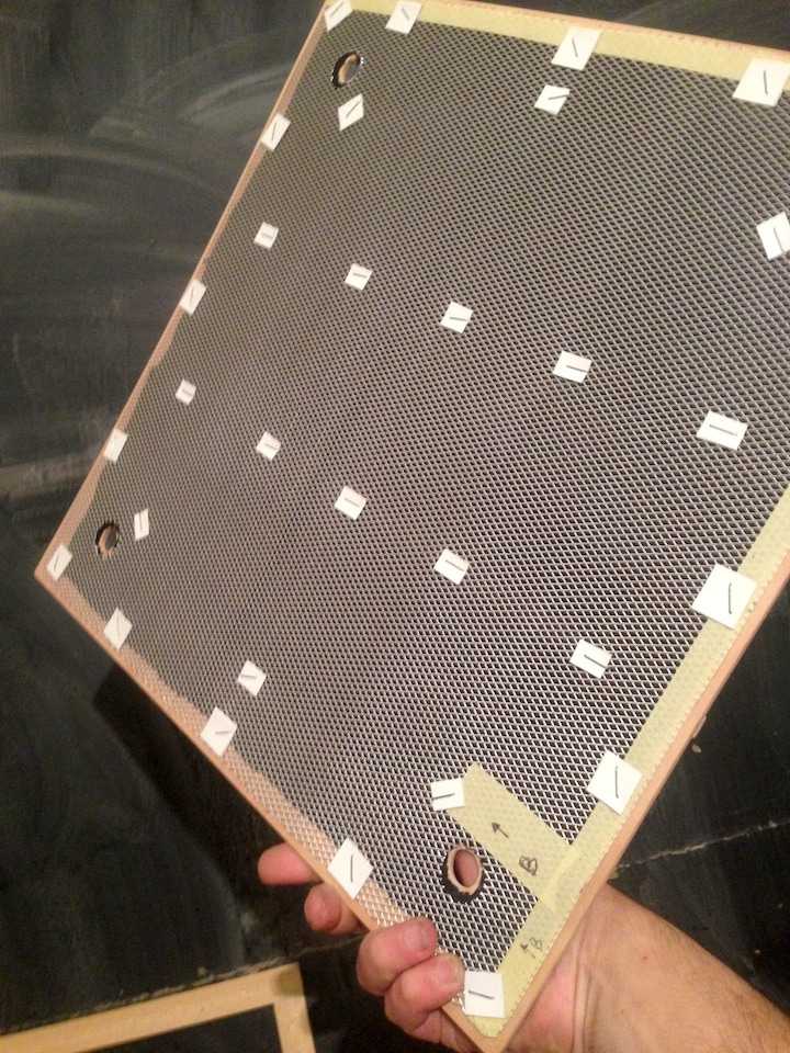

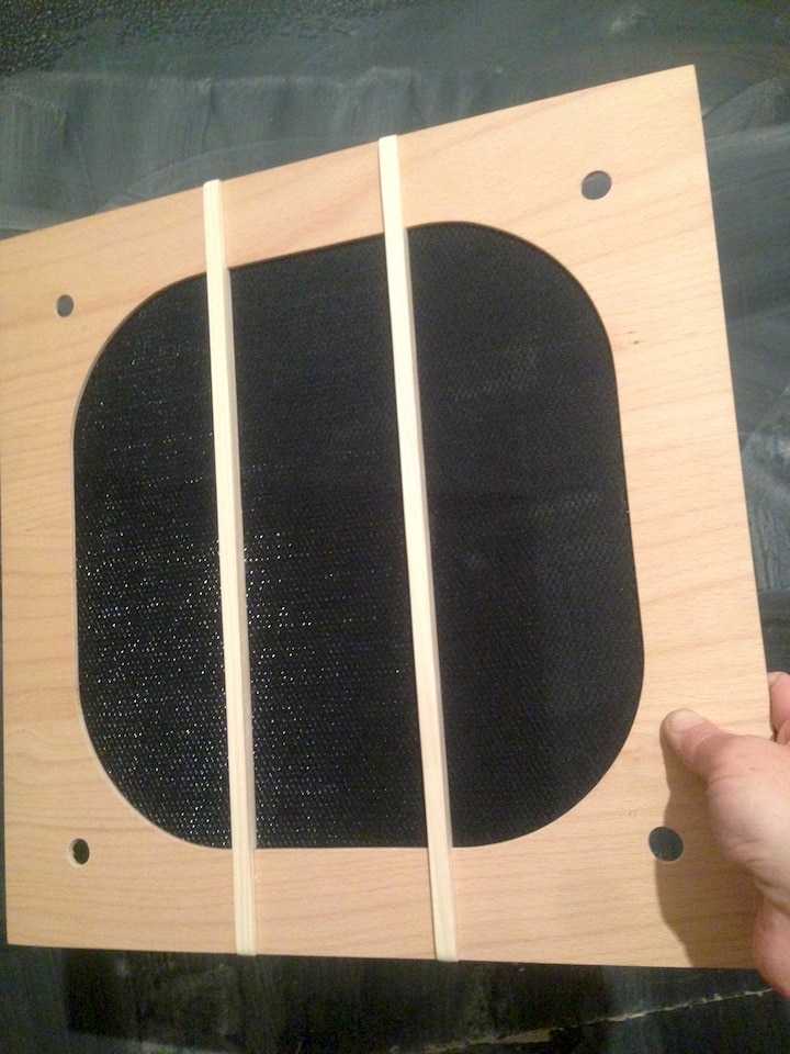

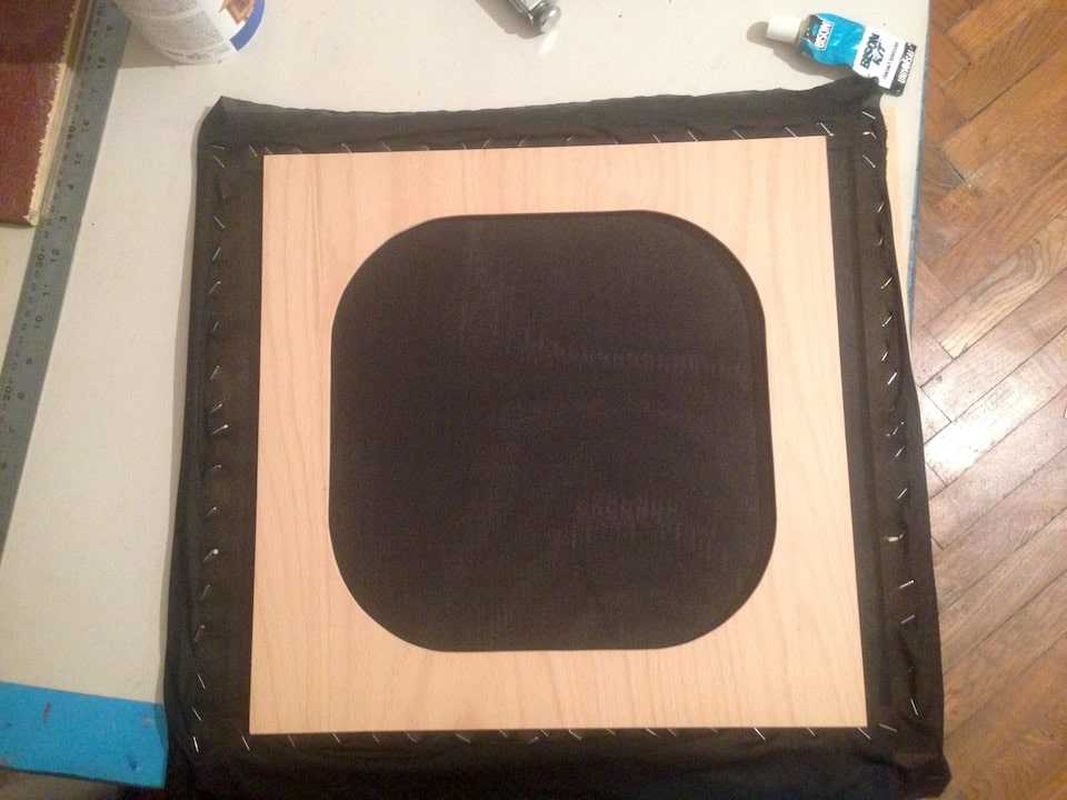

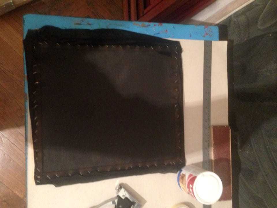

ZZZ Napisano April 14, 2017 #2947 Napisano April 14, 2017 uradio maske u stilu starih school speaker-a. komplikovano je ali se isplati. Stavio sam kao podlogu aluminijumsku mrežicu sitnih prozora. Preko toga sintetičko platno. Platno se rasteze prvo na ram koji je veći od maske. od sredine stranica prema uglovima postepeno. maska se sa strane gde dolazi platno, premaže nekim lepkom. koristio sam lepak za gumu zbog toga sto se lako skida acetonom kasnije ako bude bilo potrebe da se zameni patno. Još samo da dodam ručice da se komplet prednja ploča sa driverom može zameniti. Dacho, black coffe, Dual and 3 ostalih je reagovao/la na ovo 6
prophet Napisano April 14, 2017 #2948 Napisano April 14, 2017 Da li i sa prednje i sa zadnje strane stavljas maske?
