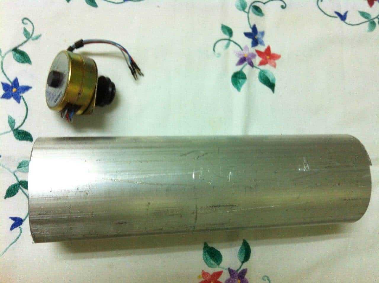

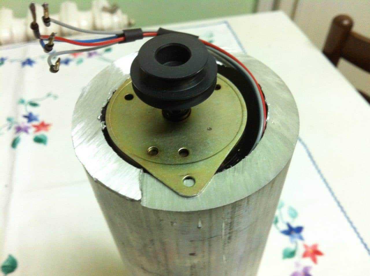

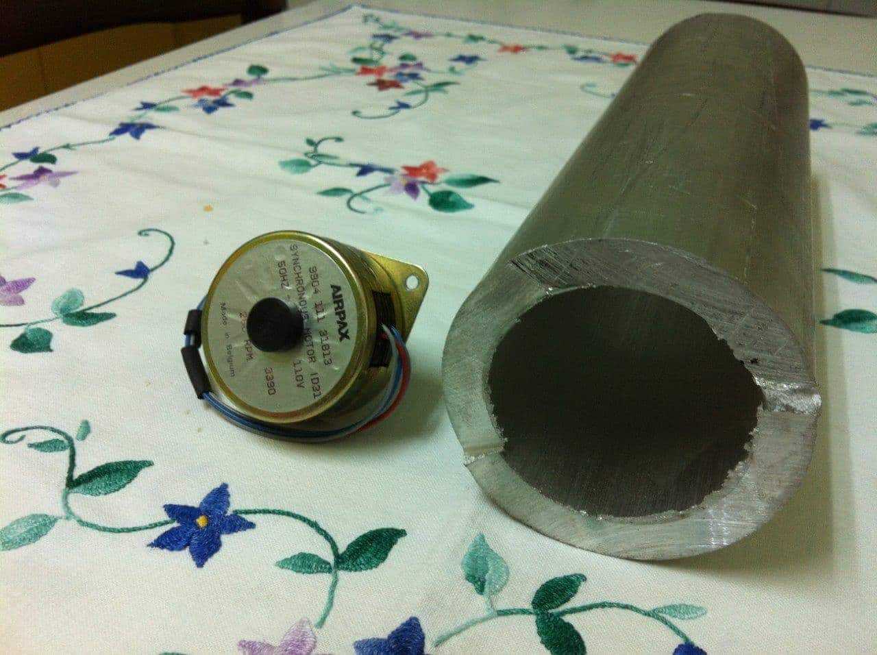

Eci Napisano Oktobar 9, 2016 #2465 Napisano Oktobar 9, 2016 Doneo grozni ( HVALA ) aluminijumsku cev fi 80mm, debljina zida 10mm - od koje ću praviti kućište za gramofonski motor Woland and 2a3 je reagovao/la na ovo 2

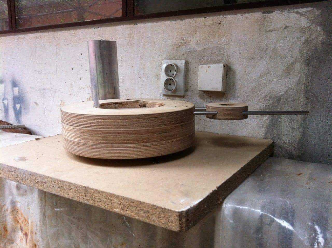

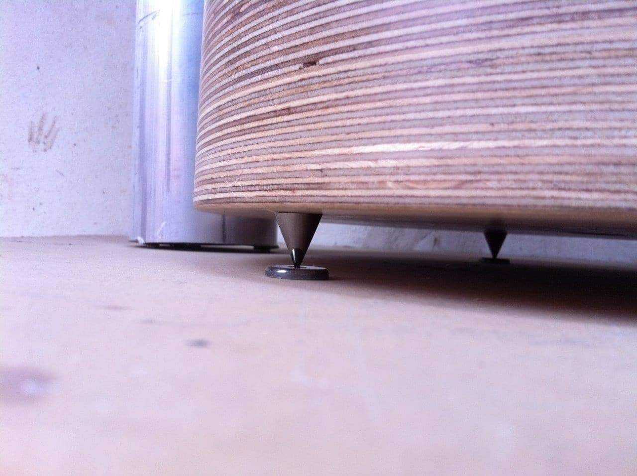

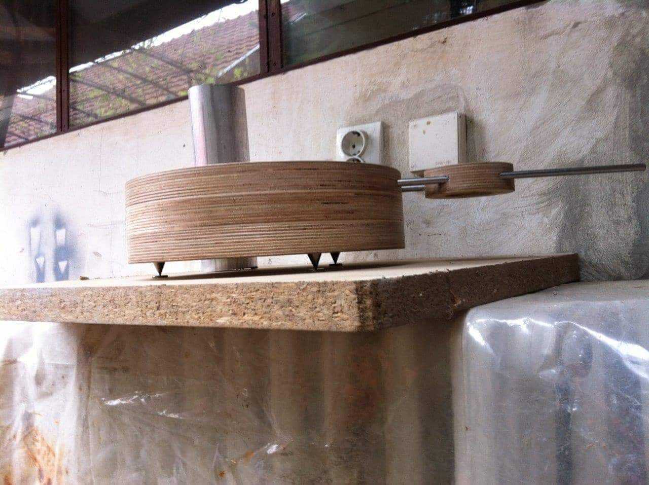

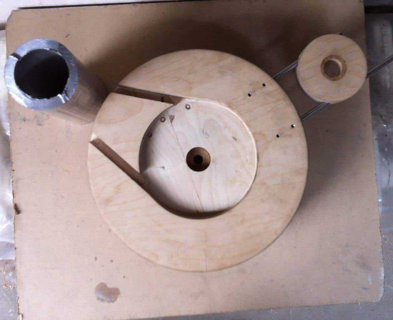

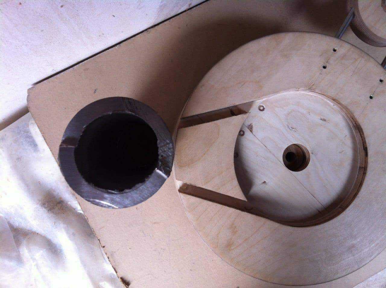

Eci Napisano Oktobar 16, 2016 #2466 Napisano Oktobar 16, 2016 Ubacio spike-ove - ovako nekako će izgledati gramofon visinu kućišta motora ću odrediti tek kada bude gotova čaura za osovinu subtanjira ManicP, Dual and Woland je reagovao/la na ovo 3

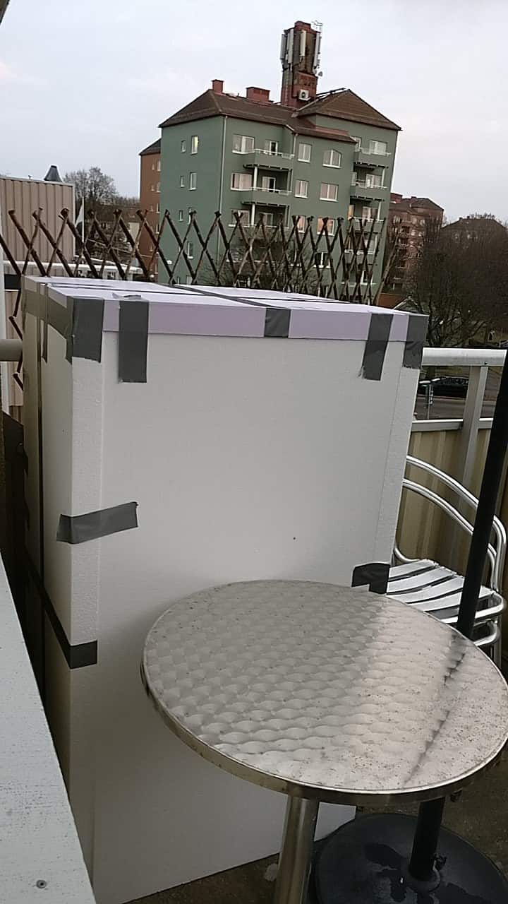

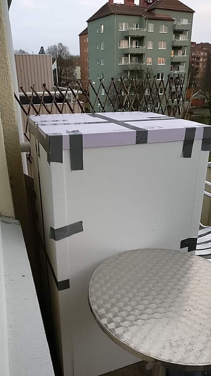

ninja Napisano Novembar 13, 2016 #2467 Napisano Novembar 13, 2016 Gotovo, malo jakok tejpa, malo stiropora, jaci odozdo i odozgo i "bunker" napravljen... primitivno a efikasno.... dok ne bude ispod - 15C duze od sedam dana, onda mora grijanje a ako je ispod 25C onda se mora razbijati 2 puta dnevno Woland and grozni je reagovao/la na ovo 2

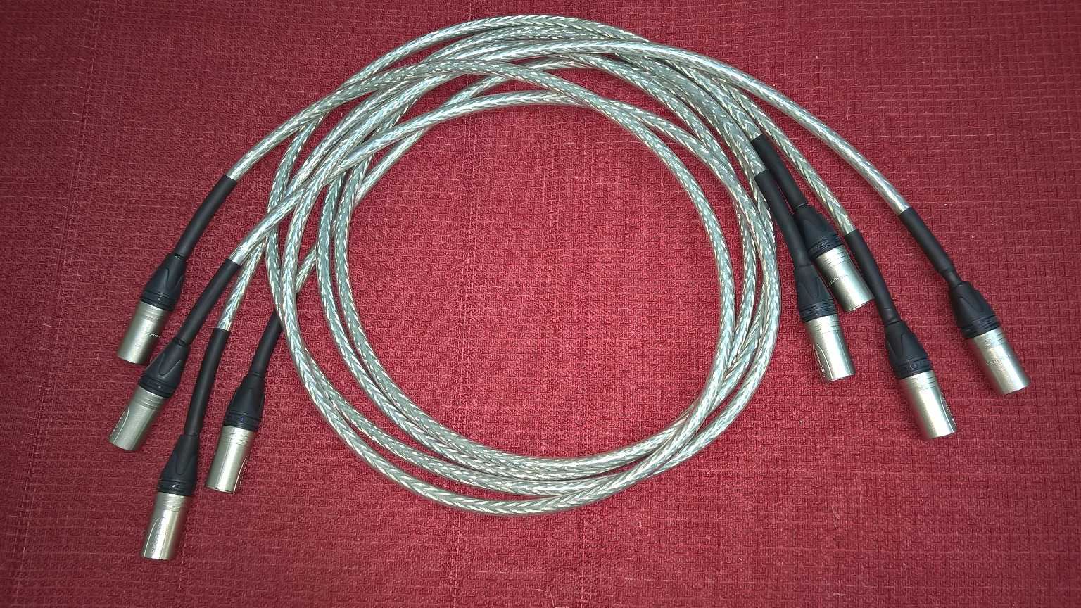

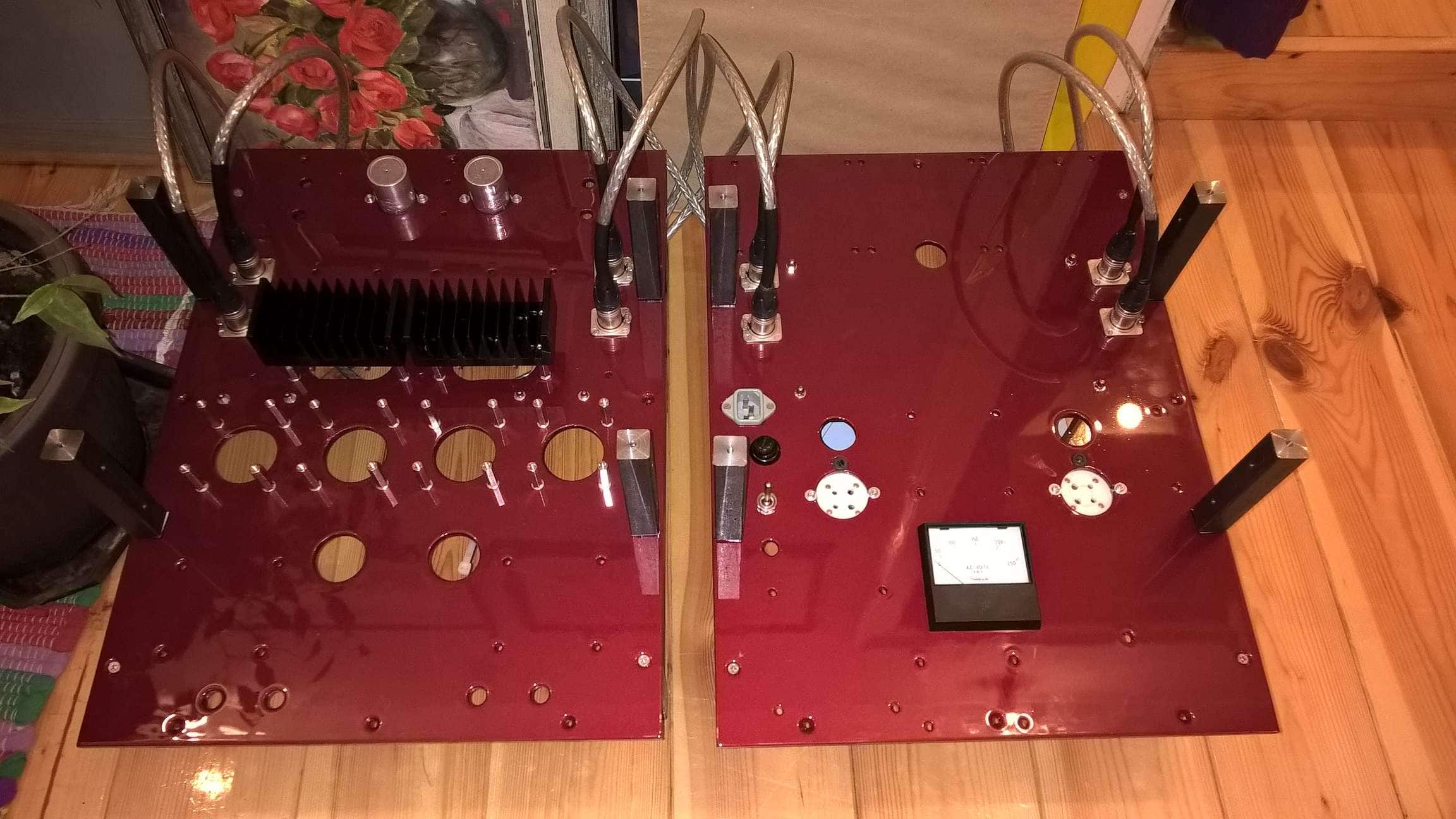

Zflazar Napisano Novembar 18, 2016 #2484 Napisano Novembar 18, 2016 ...izšvajsovao nejakim rukama 4 Lapp-a 3x1,5 mm2 na Neutrik XLR-ovce, širm kablova vezao samo sa jedne strane. Služiće kao pupčane vrpce između pojačala i napajanja. 4x3= 12 žica, mogu da vodim grejanja, visoki napon, uzemljenje, vodu, plin i chardonnay sa vodovima kako mi se dopadne...ili ne dopadne... najviše sam uživao u radu na njima. Kupio čak i gedžet za blankovanje žice (106RSD ) da ne pasem izolaciju... 2a3, Leonardo, Woland and 4 ostalih je reagovao/la na ovo 7
Zflazar Napisano Novembar 19, 2016 #2485 Napisano Novembar 19, 2016 ...proba pupčanika ... skrstic, grozni, Woland and 1 član je reagovao/la na ovo 4
