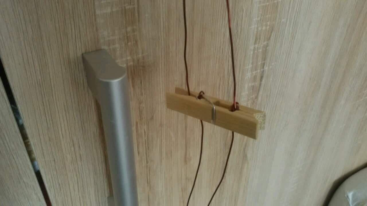

Vix Napisano Novembar 20, 2016 Share #2489 Napisano Novembar 20, 2016 Prepirucio bih svima koji koriste chip-ampove da probaju da naprave ovaj zvucnicki kabel. Sastojci: 1. Lak-zica 0.95 mm presek (moze i 1mm) 2. Stipaklje, drvene (mozeni plasticne) Ja ga danas spojio i vise ne menjam... чика-Брка je reagovao/la na ovo 1 Link to comment Podeli na ovim sajtovima More sharing options...
чика-Брка Napisano Novembar 20, 2016 Share #2490 Napisano Novembar 20, 2016 pazi, nije losa ideja. imam 1mm zice od od kalemova podosta. mozda bi bilo bolje, na primer, da se uzmu 8 zica, pa 4 da se vrlo lagano upletu, pa textilna traka, pa opet tako, pa zajedno sa textilnom trakom. ostaviti na krajevima po 10cm, na primer i staviti crveni i crni termo buzir. ja sam sebi napravio za probu 2x 3m od utp kabla. 8 parceta od po 3m, svako parce spojio svih 8 zica. 2 kabla (16 zica) +, 2 kabla (16 zica) -. i termo buzir 10mm, crveni i crni. posto ne volim snake skin, kupio sam textilnu izolirku, 150 din./10m. na vidikovackoj pijaci. bas lepo izgleda kad se namota. uglavnom, pun presek je odlican za zv. kabl. Link to comment Podeli na ovim sajtovima More sharing options...
Vix Napisano Novembar 20, 2016 Share #2491 Napisano Novembar 20, 2016 Probaj ti prvo ovo, tacno ovako, bez pletenja...samo dve paralelne lak zice punog preseka, razdvojene stipaljkom na svakih 15-tak cm... Link to comment Podeli na ovim sajtovima More sharing options...
chakija Napisano Novembar 20, 2016 Share #2492 Napisano Novembar 20, 2016 Avaj, ne pašu mi plastične štipaljke! Link to comment Podeli na ovim sajtovima More sharing options...
chakija Napisano Novembar 21, 2016 Share #2493 Napisano Novembar 21, 2016 Eo probo...sviđaju mi se srednji i visoki - dobili neku dodatnu definiciju. Međutim, bass je totalno izgubio telo... U svakom slučaju, ima prostora za zajebanciju Link to comment Podeli na ovim sajtovima More sharing options...
Vix Napisano Novembar 21, 2016 Share #2494 Napisano Novembar 21, 2016 U tome jeste fazon. Kao sto nje svaka cipela za svaku nogu. Na kakvom pojacalu si probao? Recimo sa debelim kablovima ja sam imao obrnut problem, visak muljavog basa a srednji i visoki bez definicije, ko da su iz blendera izasli Al zato sad sve lepo leglo na mesto Link to comment Podeli na ovim sajtovima More sharing options...
chakija Napisano Novembar 21, 2016 Share #2495 Napisano Novembar 21, 2016 Probao sa citronikom (pro mrga 2x250W 8oma). Nauk 900 mi je nekako najbolji primer muljanja o kome pricas. Ima on dozu transparentnosti i neki smek, ali tek kad stavis pun presek zicu skontas da u stvari farba zvuk samo tako. Doduse, za bass mi je jos uvek neprejebiv. Malo mi cudno sto imam vise basa sa telefoncem i nekako "mekaniji" zvuk u odnosu na lak zicu. Lak zica ima vise detalja u srednjima i visokima, ali basa nema :(. Treba se mozda malo sa biwiringom pozabaviti... Link to comment Podeli na ovim sajtovima More sharing options...
Vix Napisano Novembar 21, 2016 Share #2496 Napisano Novembar 21, 2016 Najbolje F.a.s.t. i biamping i biwiring Ima svega da ima Link to comment Podeli na ovim sajtovima More sharing options...
chakija Napisano Novembar 25, 2016 Share #2497 Napisano Novembar 25, 2016 Vratio dupli telefonac mesto lak zice...mene se vise svidja Link to comment Podeli na ovim sajtovima More sharing options...
Vix Napisano Novembar 25, 2016 Share #2498 Napisano Novembar 25, 2016 A ne zaboravi samo jos nesto, za probu, to ti je vec najlakse: probaj samo jedan par sa Cat5 kabla (ne licnasti vec pun presek). Samo uzmes utp kabel, izaberi dve boje koje ti se najvise svidjaju i spoj... Zanima kako se to cuje u odnosu na telefonac... Link to comment Podeli na ovim sajtovima More sharing options...
AZZURO Napisano Novembar 25, 2016 Share #2499 Napisano Novembar 25, 2016 Kod mene fercera za plus vodič 2 x 0.6 telefonska i 4 x 0.2 od utp belden ( usukano ) a za minus 1 mm2 licnasta . Skidanjem jedne 0,2 ili 0,6 se moze fino ugadjati Link to comment Podeli na ovim sajtovima More sharing options...

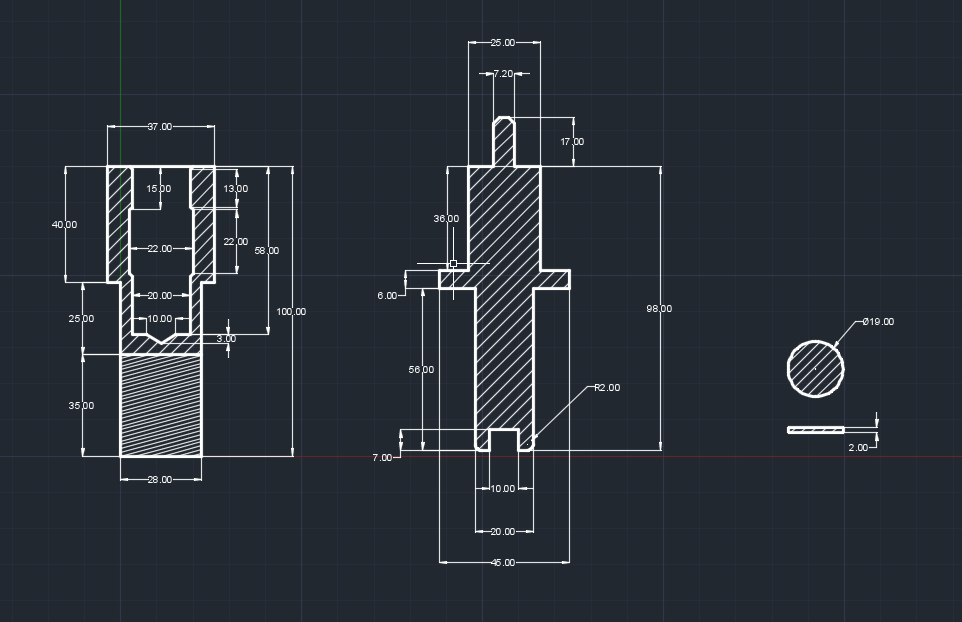

InSides Napisano Decembar 12, 2016 Share #2507 Napisano Decembar 12, 2016 Little bit of CAD fun... Link to comment Podeli na ovim sajtovima More sharing options...
Beli_Ninja Napisano Decembar 12, 2016 Share #2508 Napisano Decembar 12, 2016 Ovaj konus na dnu caure je malo nezgodan. Takodje, razmisljaj o tolerancijama InSides je reagovao/la na ovo 1 Link to comment Podeli na ovim sajtovima More sharing options...
