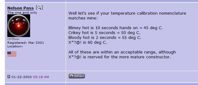

chakija Napisano Oktobar 27, 2023 Autor #133 Napisano Oktobar 27, 2023 (izmenjeno) Hladnjaci pec pec... Kontam 60tak stepeni. Ovo kućište je na granici za ovaj režim. Ima taj spooky, što bi Zen rekao, prostor... I mora da se ugreje dobro pre nego što prosvira-bar pola sata ili još bolje sat vremena. Izmenjeno Oktobar 27, 2023 od chakija zerowaf je reagovao/la na ovo 1

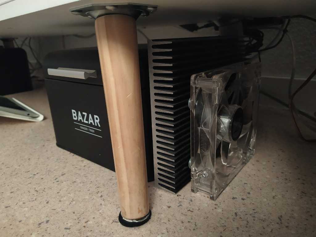

zek Napisano Oktobar 28, 2023 #146 Napisano Oktobar 28, 2023 pre 7 minuta, NIXIE reče Ventilator Ovako nešto bešumno bez krilaca... chakija and Zbora je reagovao/la na ovo 2

Vix Napisano Oktobar 28, 2023 #150 Napisano Oktobar 28, 2023 1 hour ago, NIXIE said: Ventilator je zakon za A klasu. Da, kad se bas mora... Evo kako to izgleda kod MoFo a kod mene. Prvo, hladnjak je postavljen kako ne treba (prorezi trebaju biti vertikalni) ali posto sam ga morao ubaciti ispod komode za TV, morao sam ih postaviti horizontalno, pa jos i ventilator, (mda, vrti on na 6v od svojih 12, ali dovoljno da rashladjuje a da se ne cuje). Izvinite za off. Svaka cast Cakija sto si relativno brzo to sklopio, pa kako god. Meni bi trebalo par meseci... chakija and Zbora je reagovao/la na ovo 1 1
