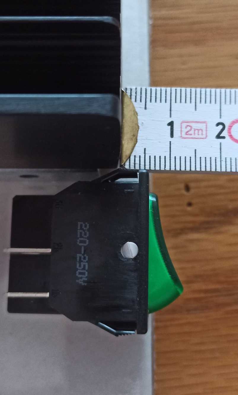

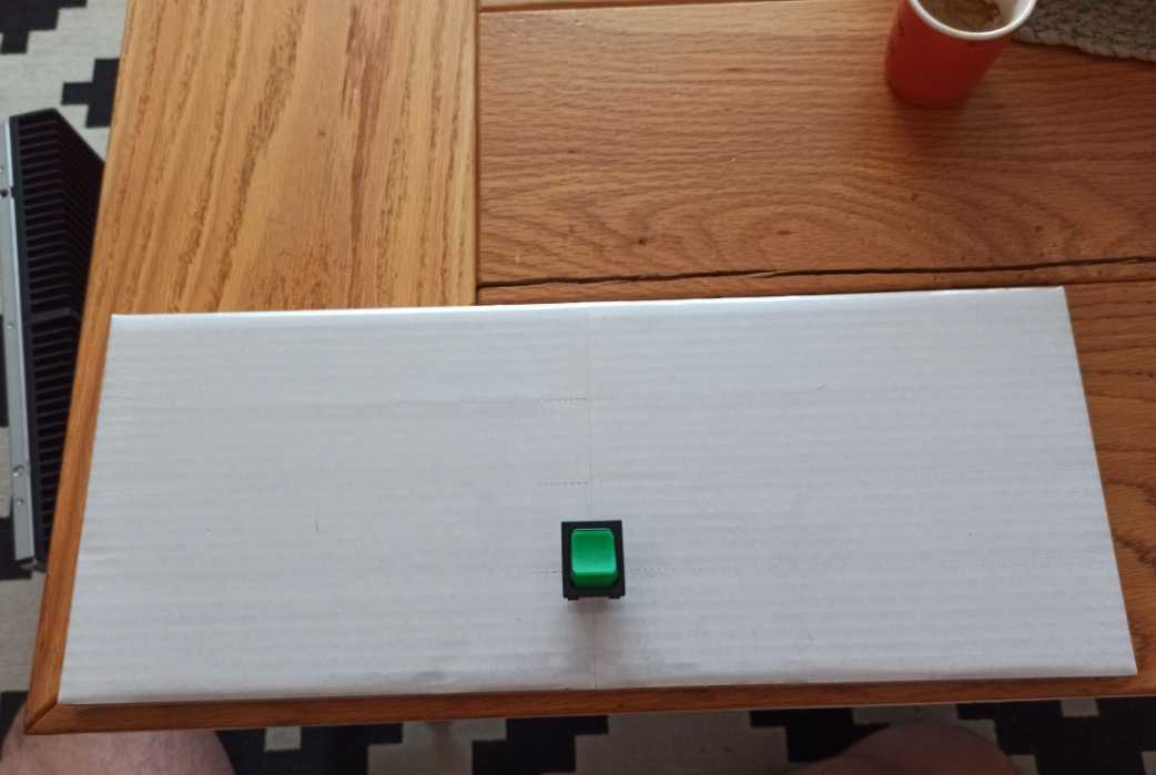

chakija Napisano Oktobar 5, 2023 Autor Share #33 Napisano Oktobar 5, 2023 (izmenjeno) Moram mećat drugija prekidača - ovaj je previsok i videće se iza prednjice Za nijansu lepša, najpraktičnija, ali i dalje poprilično ružna varijanta je sa prekidačem na prednjici. Izmenjeno Oktobar 5, 2023 od chakija Link to comment Podeli na ovim sajtovima More sharing options...
neskor Napisano Oktobar 5, 2023 Share #34 Napisano Oktobar 5, 2023 taj nikako, stavi neki lepsi Link to comment Podeli na ovim sajtovima More sharing options...
NIXIE Napisano Oktobar 5, 2023 Share #35 Napisano Oktobar 5, 2023 Onaj Wipp zeleni je bolji od tih za velike struje, nek uzme crni Wipp, taj se ne vidi. Link to comment Podeli na ovim sajtovima More sharing options...
Vix Napisano Oktobar 5, 2023 Share #36 Napisano Oktobar 5, 2023 1 minute ago, NIXIE said: Onaj Wipp zeleni je bolji od tih za velike struje, nek uzme crni Wipp, taj se ne vidi. Da, onaj zeleni izgleda kao da mu je mesto na nekom inverteru u nekoj bolnickoj opremi Link to comment Podeli na ovim sajtovima More sharing options...
LightMatic Napisano Oktobar 5, 2023 Share #37 Napisano Oktobar 5, 2023 Pre sat vremena, chakija reče Moram mećat drugija prekidača - ovaj je previsok i videće se iza prednjice Za nijansu lepša, najpraktičnija, ali i dalje poprilično ružna varijanta je sa prekidačem na prednjici. Što ne staviš IR On/Off sklop sa "učenjem" daljinskih, kao što sam ja iznasađivao po mojim skalamerijama. Onda ti može glavni prekidač ostati na zadnjoj strani. Link to comment Podeli na ovim sajtovima More sharing options...
chakija Napisano Oktobar 5, 2023 Autor Share #38 Napisano Oktobar 5, 2023 Nisam razmišljao o toj opciji Meni je ovaj industrijski look malo gotivan, ali slažem se da više ide uz neko low budget custom made kućište. Ne bih ako ne moram da busim prednjicu. Problem kod tih manjih prekidača je što nisu dupli a i ne znam da li su dovoljno jaki/robusni. Link to comment Podeli na ovim sajtovima More sharing options...
LightMatic Napisano Oktobar 5, 2023 Share #39 Napisano Oktobar 5, 2023 Ako si odgovorio na moj prijedlog, ne moraš ni bušiti prednjicu, može se IR senzor staviti bilo gdje. Kod mene ove skalamerije rade na svim uređajima koji se u sadašnjosti koriste svakodnevno, i to bez problema. Sad ću nastradati od MZM-a , čak i Iron je "nadograđen". Link to comment Podeli na ovim sajtovima More sharing options...

NIXIE Napisano Oktobar 5, 2023 Share #42 Napisano Oktobar 5, 2023 Ma onaj Wipp masni debeli izdržava sve. Za one male ne znam. Kelco - Detalji proizvoda - Prekidač, Wipp, crni, Max: 125°C, ON-ON, DPDT, 250V AC, 16A, 22x30mm WWW.KELCO.RS Link to comment Podeli na ovim sajtovima More sharing options...
Zbora Napisano Oktobar 5, 2023 Share #43 Napisano Oktobar 5, 2023 Ja sam kod sebe turio relejče pozadi, Omron neki 220ac kotva, (ne zuji verovali ili ne ) i onda metno mali neki prekidaččić, de volis. Ako neces daljinac i to je opcija... Mozd .. chakija je reagovao/la na ovo 1 Link to comment Podeli na ovim sajtovima More sharing options...
