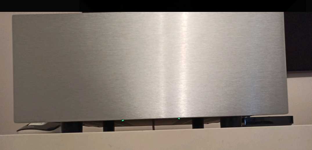

chakija Napisano Oktobar 26, 2023 Autor #121 Napisano Oktobar 26, 2023 (izmenjeno) Ispalo baš kao što sam hteo Lufta fino za prste, svetlo baca taman lepo koliko treba... Izmenjeno Oktobar 26, 2023 od chakija ManicP, Vix, LightMatic and 6 ostalih je reagovao/la na ovo 3 5 1

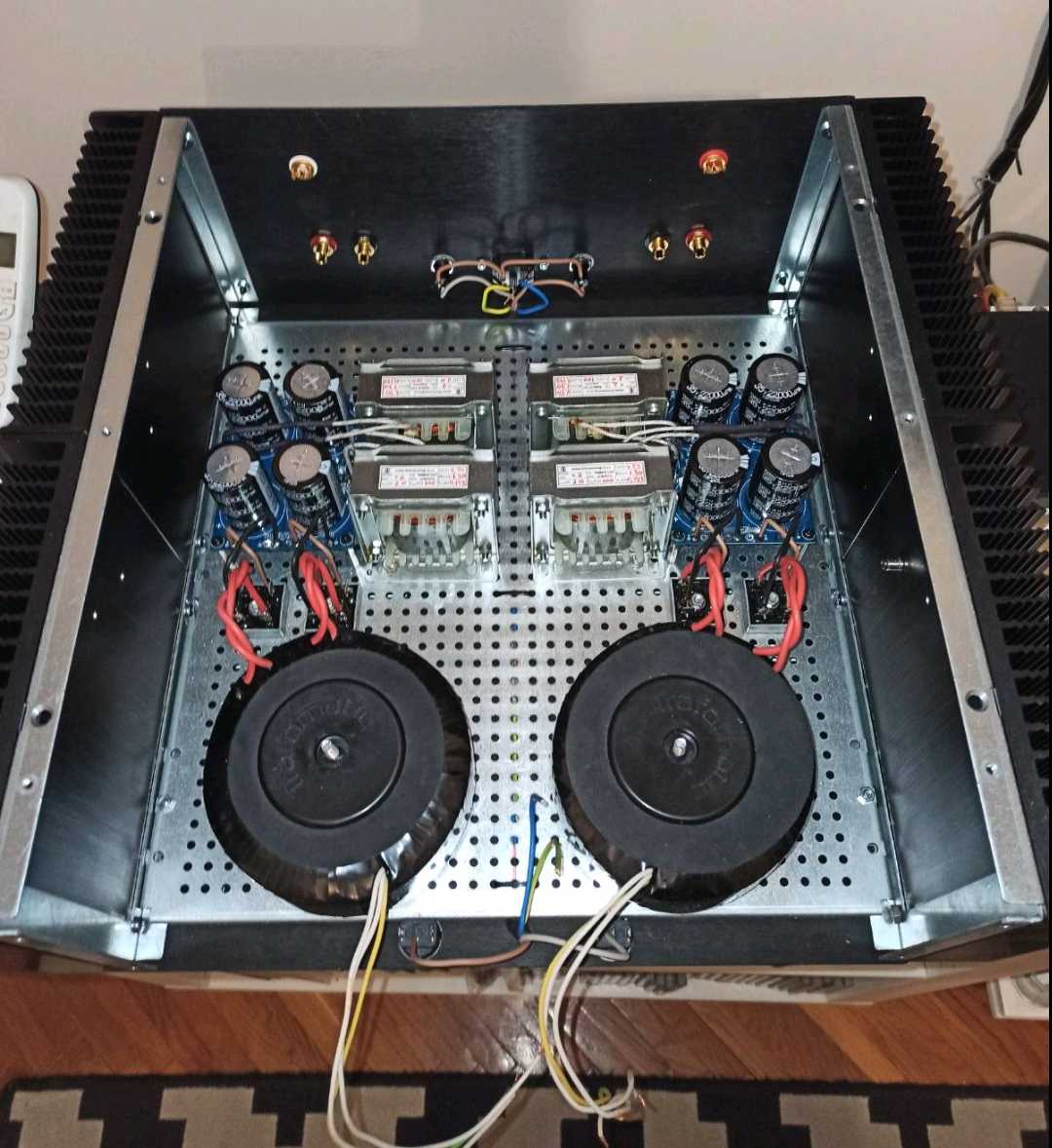

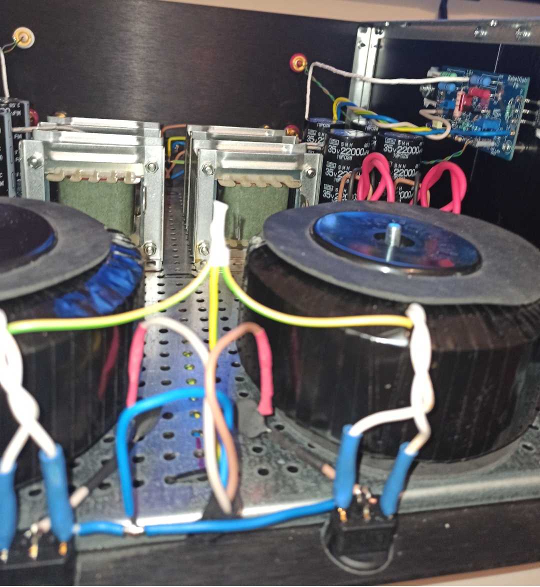

chakija Napisano Oktobar 26, 2023 Autor #125 Napisano Oktobar 26, 2023 (izmenjeno) NTC je pre(na) prekidaču... Nema spavanja! Izmenjeno Oktobar 26, 2023 od chakija dejanco32, LightMatic and Zbora je reagovao/la na ovo 1 1 1
Zen Mod Napisano Oktobar 26, 2023 #126 Napisano Oktobar 26, 2023 sve naopako NTC se greje, to mu je priroda i na osnovu toga funkcionise zadnja stvar koju zelis je da dodatno grejes prekidac ono, mozda ti to i zelis mozda bi se neko dokon mogao i vratiti da pogleda ima li vise od 2 stvari (ajd 4) koje si poslusao sve ostalo, bez nekog jakog razloga, si uradio drugacije again, ako ti savetujem da uradis nesto kao sto ja pokazah u fotostripovima ......... nije da se ti sad divis i vristis kako je ZM pametan ....... nego - sto ne bi iskoristio ono sto je rezultat mog ucenja na greskama ....... no, ajde, da rezultat jednom nekad mozda nekad mozda nekad mozda nekad jednom mozda nekad jednom mozda bude da napravis nesto to ces zadrzati kuci ...... Vix and LightMatic je reagovao/la na ovo 2
chakija Napisano Oktobar 27, 2023 Autor #127 Napisano Oktobar 27, 2023 Hvala za savet za NTC - premestiću ga na odgovarajuću poziciju.

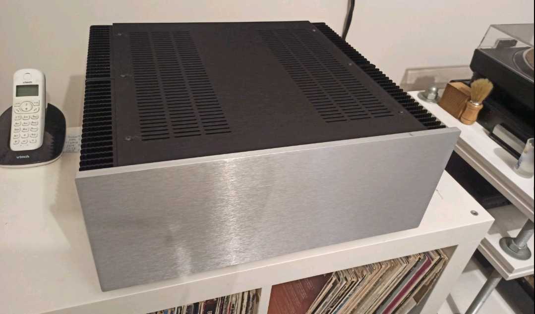

ManicP Napisano Oktobar 27, 2023 #128 Napisano Oktobar 27, 2023 Sve mi super al prekidači ozdo... ...pa leptejebo, ko pod auto da se zavlačiš svaki put. Vidi bre... ...ja bio premestio na kraju. Pališ ko čovek LightMatic, chakija, dejanco32 and 2 ostalih je reagovao/la na ovo 2 1 1 1
zerowaf Napisano Oktobar 27, 2023 #129 Napisano Oktobar 27, 2023 Pre sat vremena, ManicP reče Sve mi super al prekidači ozdo... ...pa leptejebo, ko pod auto da se zavlačiš svaki put. Vidi bre... ...ja bio premestio na kraju. Pališ ko čovek Kakav je to miteser na poklopcu? jesi li probao to sa Aknolin gelom? Spojler Naravno da se zezam! Uvijek sam za formu koja je u sluzbi funkcije i ergonomije umjesto posto-poto forsiranja forme koja je u funkciji samog dizajna. LightMatic je reagovao/la na ovo 1

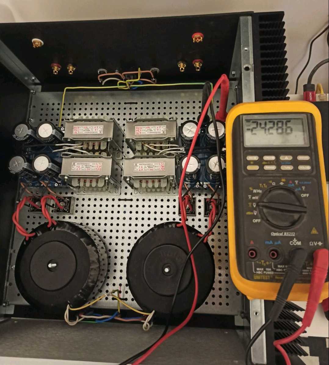

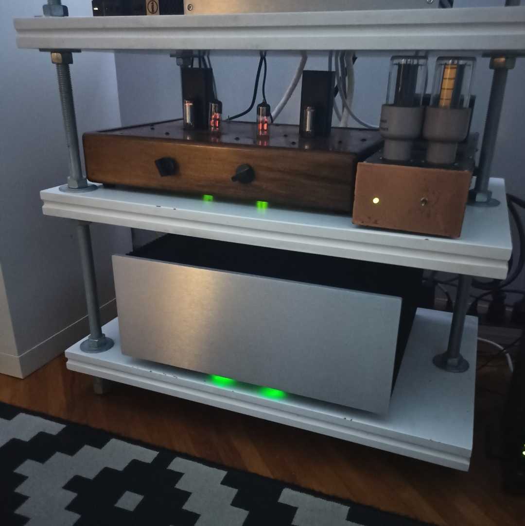

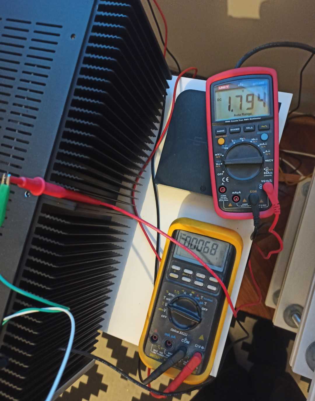

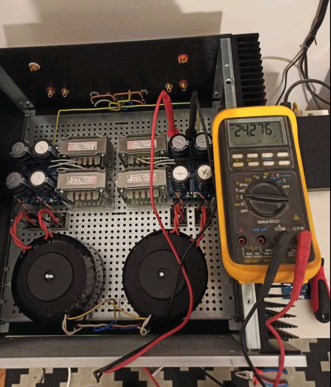

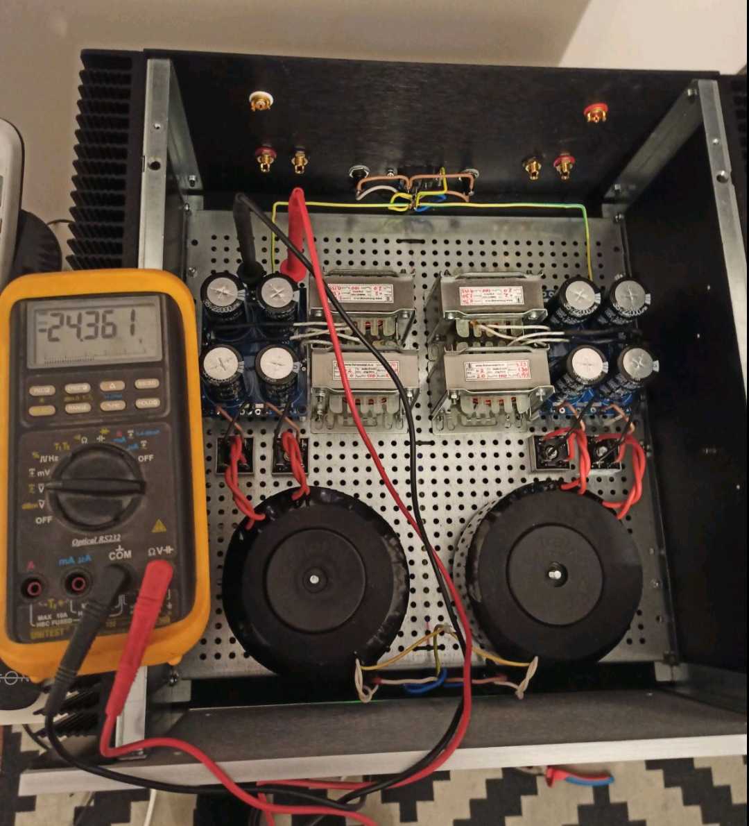

chakija Napisano Oktobar 27, 2023 Autor #130 Napisano Oktobar 27, 2023 (izmenjeno) Živ je! U prvom pokušaju nije mogao da se nagura preko 1A3 Iq, ali uz brzinsku pomoć od Zena i prepravku/izmenu jednog otpornika dobio sam potreban range. Nasviran je na 1A8 i kuva se fest! Oba kanala su stabilna do jaja. DC offset i Iq se šteluju ko po loju. Bravo Zen, you grumpy old fart genious Zvuk... Obecaaaaavaaaaa mmmmhhhh EDIT: NTC dekaplovani Izmenjeno Oktobar 27, 2023 od chakija Vix, Aleks, shonne and 5 ostalih je reagovao/la na ovo 4 3 1
