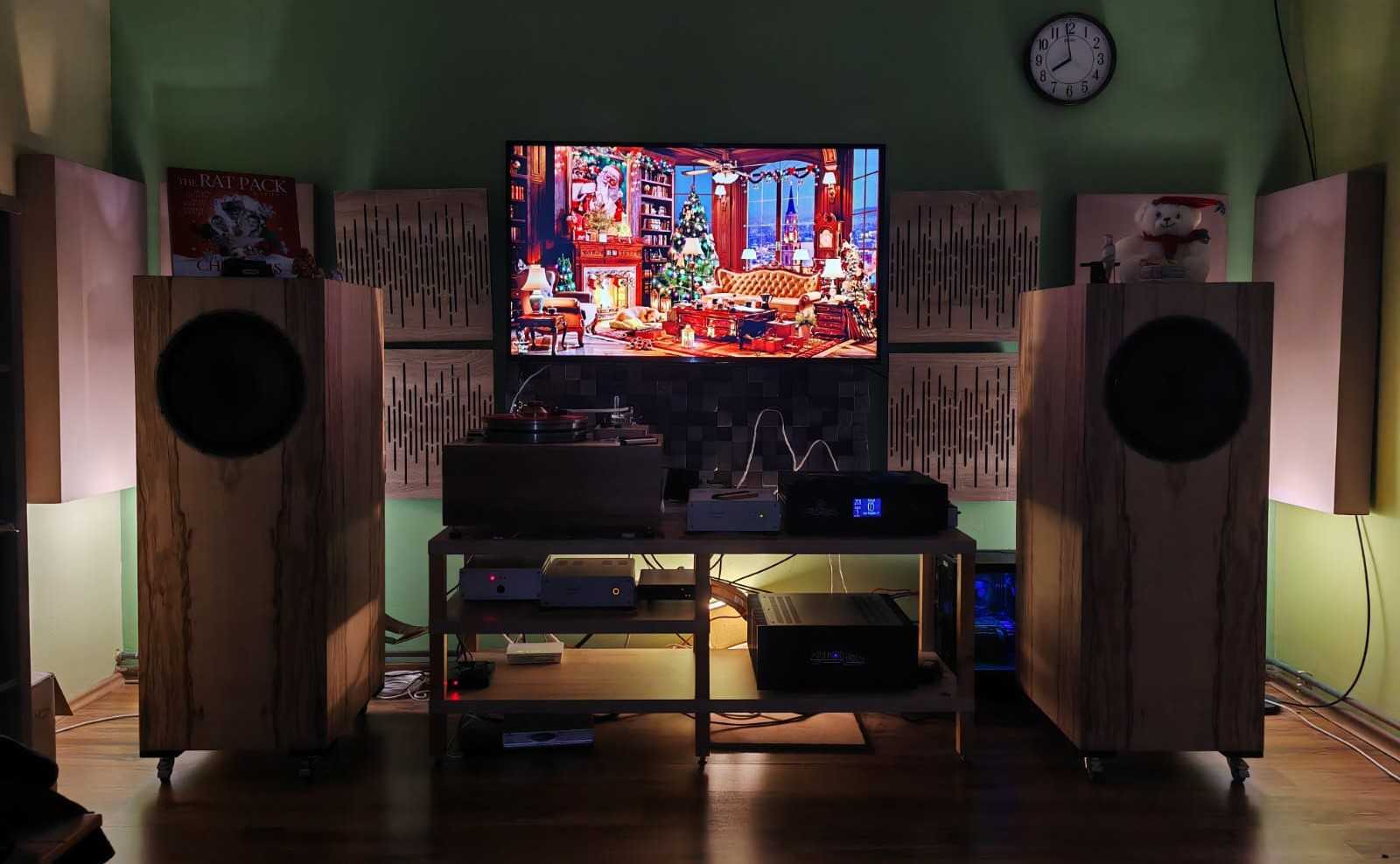

zerowaf Napisano Decembar 25, 2023 Autor #135 Napisano Decembar 25, 2023 E, pa skoro bih zaboravio izuzetno važan detalj! Ženi su lijepi! Sviđaju joj se u sobi! Tražila me da napravim dobru fotku, pa da joj proslijedim da ju arhivira....mislim, kao da ne živi tu. Ali ona ima maniju čuvanja trenutaka na fotografijama i slika sve što joj se sviđa i sprema na cloud. Priznajem da je lijepo nekad naići na neki od tih sačuvanih trenutaka. Evo što je spremljeno: LightMatic, krca44, Zbora and 4 ostalih je reagovao/la na ovo 3 3 1
Brijac Napisano Decembar 25, 2023 #136 Napisano Decembar 25, 2023 Cus prvi poduhvat, kazes ima greskica, ovo gomilu stolara koje sam imao prilike da unajmim sramoti na vise nivoa. Svaka cast 🤜🏻🤛🏻 Prelepo cuci, i verujem da jos lepse sviri, sad je vreme da uzivkas u plodovima rada 😊 zerowaf je reagovao/la na ovo 1
zerowaf Napisano Decembar 25, 2023 Autor #137 Napisano Decembar 25, 2023 pre 15 minuta, Brijac reče Cus prvi poduhvat, kazes ima greskica, ovo gomilu stolara koje sam imao prilike da unajmim sramoti na vise nivoa. Svaka cast 🤜🏻🤛🏻 Prelepo cuci, i verujem da jos lepse sviri, sad je vreme da uzivkas u plodovima rada 😊 Hvala ti! Isto to o stolarima mi je rekao i kum. A i zainteresirao sam se za drvene majstorije, pa ću u sljedećih nekoliko godina malo po malo opremiti garažu tako da mogu napraviti nešto za u kuću. Sad već nisam potpuno neopremljen,a za pravi start mi nedostaje dobar stol i stolna pila jer već imam poteznu i uranjajuću pilu, kakvu-takvu stupnu bušilicu, dvije brusilice, bat i set dlijeta. Još nešto pomagala za crtanje i mjerenje i mislim da bih bio spreman izraditi nekakvu komodu, ormar ili nešto slično. Na koncu - kutija je kutija. Ako znaš napraviti kutiju onda znaš napraviti dvije trećine stolarskih zadataka.

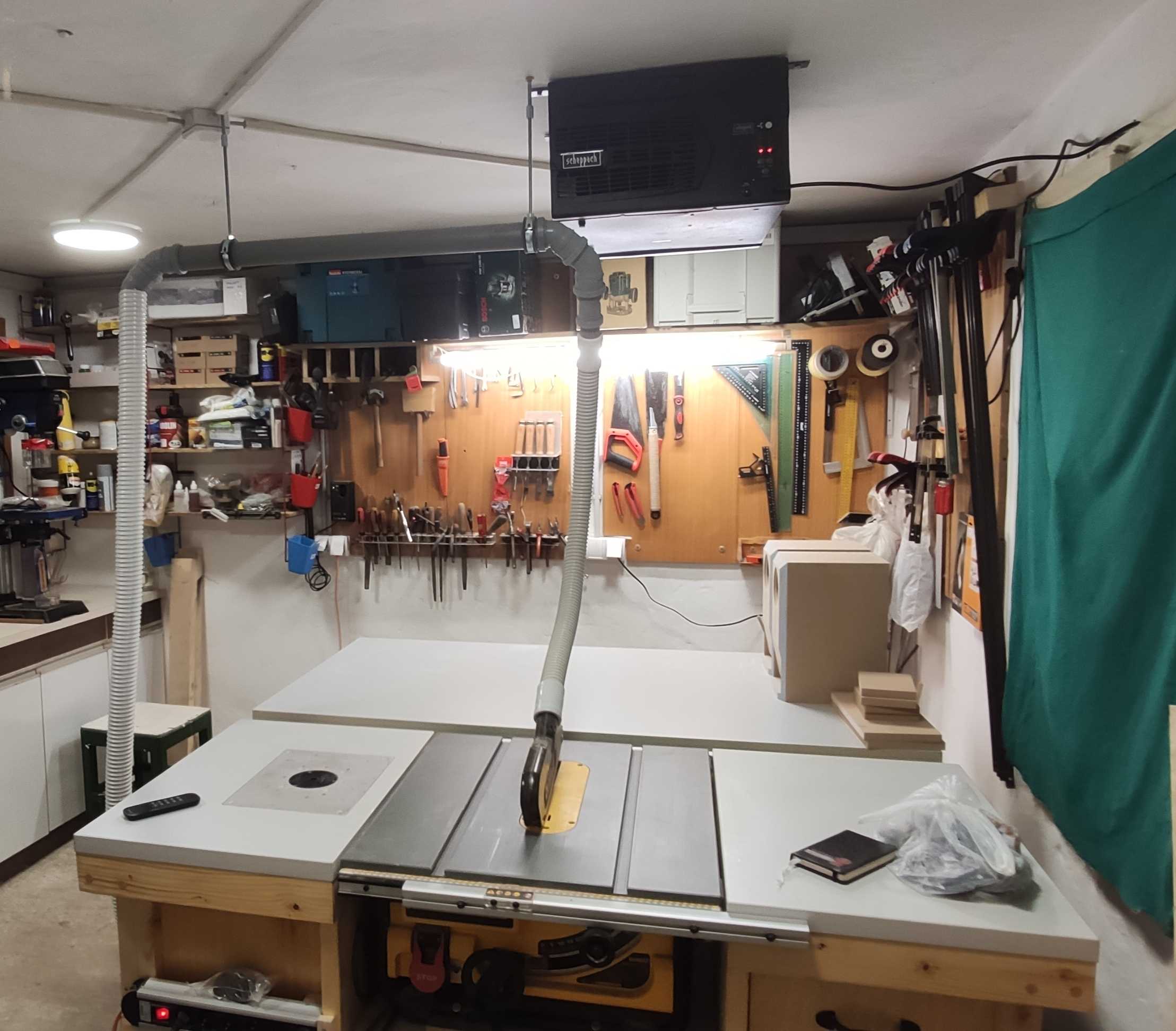

ManicP Napisano Decembar 26, 2023 #143 Napisano Decembar 26, 2023 15 hours ago, zerowaf said: Uf!!! Hvala t', Slavko! Spas'o si mi život!!! Elem, poklanjam malo korištene glodalicu za drvo, keksericu, Makita uranjajuću pilu, Einhell preklopnu pilu, dvije ekscentar brusilice iz Lidla, radionički usisivač, set stega raznih duljina, DeWalt aku bušilicu od 12 V i 60 Nm, dva Dewalt aku drivera 18 V od 200 i 215 Nm, nekoliko setova burgija za drvo, set kutnika iz Lidla, dlijeta, kutiju od skoro 1000 keksa za keksericu i još ponešto sitnog alata, te zaštitne naočale i antifone. El bi dobacio do Srbije? Za druga pitam Elem, ne znam budžet za taj stoni cirkular, ako je nebo granica Festool sa zaštitom za prstiće (Sawstop tehnologija, Festool im je i gazda sada). Ali skoro 2k europskih dinara. Inače je topla preporuka Dewalt sa testerom 250mm (odnosno 254mm). Koristim stariji DW745 (sad je aktuelna valjda DWE7470) i to radi odlično. Pogledaj samo kako je rešen firung (ili ti table saw fence), on je bitan za dobre rezove i čuvanje prstiju a ovde je za klasu bolji nego Makita, Bosch i sl. Mislim da u tom rangu kompaktnih cirkulara nema bolji za normalne pare. Postoji isti takav cirkular marke Skill, koji ima čak malo jači motor. Kada se doda malo stola oko njega može i veći posao da se odradi. Na ovako nešto mislim: Kod mene je ovako nekako rešeno, sa dva nezavisna stola na točkovima gde je drugi outfeed i za sklapanje. Na njemu još ima da se montiraju stega, rupe (dog holes), kanali. Levo od cirkulara je stona glodalica samo ću menjati alu ploču, ova nije baš idealno ravna, i tu će doći još jedan T slot za glodalicu. Firung za glodalicu mogu zakačim uz firung cirkulara pa koristim isti mehanizam za pomeranje. Mogu ti poslikam detaljnije za 10ak dana. Dobre instrukcije za korišćenje stonog cirkulara ima Woodworking for Mere Mortals, Stumpy Nubs, Katz Moses... I onu guralicu što dođe uz cirkular odmah arhiviraj. Meni super Hedgehog Push Block (90% on odradi) i još par komada koje sam sam napravio, umesto 5mm plastike između ruke i testere je 19mm kvalitetne iverice. zerowaf je reagovao/la na ovo 1
zerowaf Napisano Decembar 26, 2023 Autor #144 Napisano Decembar 26, 2023 pre 5 minuta, ManicP reče Inače je topla preporuka Dewalt Bas i skicam Dewalt DWE7492 (pisem ime modela po sjecanju) Takodjer mi je zapeo za oko zbog izvjestaja na YT. Festool ili Sawstop (zove li se to nesto kao Skilsaw ili tako nesto u SAD?) mi nisu dostupni sto zbog cijene, sto zbog toga sto se ovaj drugi na moje znanje ne prodaje u Europi. Imam dobru dozu postovanja, ako vec ne i straha od stolne pile. Proslo je nekoliko desetljeca otkad sam zadnji put ista progurao kroz cirkular jos otkad se vise ne grijemo na drva, a cirkular postao zrtva rata. Uz to, prijatelj me u dobroj namjeri bas jucer na Viberu isplasio s opasnostima od stolne pile. Ali kako bi to rekao Zeljko Bebek nakon sto je otisao iz Dugmeta: "Mene tjera neki Vrag..." Pila, a s njom i ideje za radni stol ili stolove ce doci na red kasnije ove godine. Sad imam obavezu krpanja budgeta za ideje o odrzavanju kuce. Srecom sam zgotovio hifu!
ManicP Napisano Decembar 26, 2023 #145 Napisano Decembar 26, 2023 Festool je nemački brend, dostupan je u Evropi, evo ovaj je sa Sawstop sistemom. Sawstop je amerikanski brend koji je Festool kupio koliko znam. Festool Tischkreissäge TKS 80 EBS online WWW.FESTOOL.DE Festool Tischkreissäge TKS 80 EBS ➜ Integrierte SawStop-AIM-Technologie ✔ Sensible Sensorik ✔ Intelligente Patrone ✔ ➜ Alle Infos direkt beim Hersteller ➨ www.festool.de Sa stolarijom znaš i sam: Nema cirke dok ne vratiš alat na mesto, ne radiš kad si umoran, nema još samo ovo da završim u 11h noću... Tad se dese povrede. I ne skidaš razdvojni klin (ili ti riving knife) nikada, što naši stolari baš vole da urade prvo kad stigne testera. Dobro podešena testera (paralelan list sa T slotovima, paralena ograda sa listom), oštar list i pamet u glavu. Svaki rez lepo promisliš šta i kako i lagano. Odličnih videa ima, Steve Ramsey (Woodworking for Mere Mortals) je dobar, Gosforth Handyman ima baš dobre snimke za takav DeWalt... LightMatic and zerowaf je reagovao/la na ovo 1 1

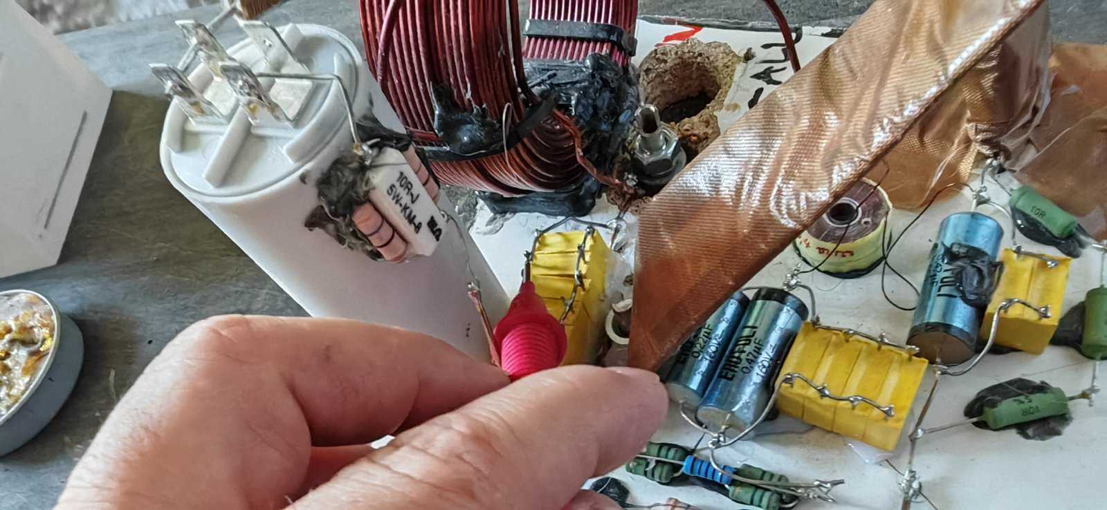

zerowaf Napisano Decembar 27, 2023 Autor #152 Napisano Decembar 27, 2023 (izmenjeno) Još jedan mali unos. Primjetio sam da mi je desni zvučnik "svježiji". Nakon par testova sam ustanovio da stvarno i je, pa sam skinuo zadnju stranu na lijevom što je bila prilika da uslikam kako je složen koflin ili vatelin: Pregledom je ustanovljeno da sam prilikom maltretiranja skretnice uspio otkinuti jedan lem na grupi kondenzatora za VT. Zalemljeno. Kad sam već unio alat u kuću, uspio sam popraviti onu potrganu koturaljku na drugom zvučniku. Nemam sliku jer se i nema što slikati. E sad je zvuk (pod)jednak u oba zvučnika. Dat ću si truda ovih dana da napravim opet inspekciju i druge skretnice. Naime, u mojoj sobi su svi zvučnici vukli stage malo prema desno što sam bez problema sređivao nesimetričnim postavljanjem zvučnika. Nisu te velike razlike između položaja lijevog i desnog zvučnika, ali da bih dobio centar nisu mogli biti u dlaku jednako postavljeni. Tako je i sad. Imam čvrst i jasan centar, a na test diskovima prostor lijevo-desno, te naprijed-natrag je podešen jako dobro. Jako dobro i za zvučnike sa malim driverima i uskom prednjom pločom, a kamoli za ove koji baš trenutno palamude nešto od Beethovena. Slušao sam do sada ovelike drivere - 12" Sada su 15". Pomislio sam kako ne želim rado više slušati klasiku na malim driverima. Kad krene ona masa ljudi guditi, udarati i puhati, ovi lavori to odrade lakonski kao da predstavljaju ženski vokal, gitaru i barski stolac na stageu. Ništa im nije! Igrat ću se u sljedećim danima i mjesecima, kontrolirati i isprobavati da budem siguran da je sve tip-top. E da, loše vijesti za "infidels" u vezi usviravanja i kabela: Na trenutke se čulo kako jasno propada zvuk, da bi nešto kasnije opet naišao. Pripisujem usviravanju, a i doživljavao sam slične stvari i prije, ali ne u tako kratkim intervalima. Zatim, skinuo sam radi probe zvučničke kabele od 44 mm bakrene folije i stavio Duelund DCA 12". Nema sumnje da je manje basa, da je manje volumena, opipljivosti u zvuku kroz čitav spektar i manje one drame zbog koje dirigirate kad nešto svira. Vraćena je Mundorf folija. Može ju zamijeniti jedino srebrna folija. Izmenjeno Decembar 27, 2023 od zerowaf tipfeleri Woland, LightMatic and krca44 je reagovao/la na ovo 3
