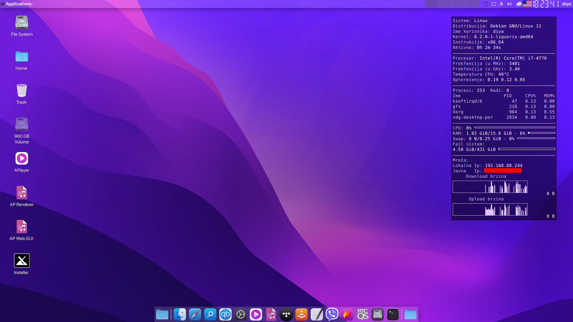

Već ima ruski AP ISO. ALi nema podešavanja i RT kernel. Klot je...Mora da vidim. Biće nešto...
Skinuo sam Viber, VLC, Tidal......To je najmanje što može da bude.......Manje jok ja.
ISO je 1.29GB prvi post.....
AP Plejer je glavni sad.

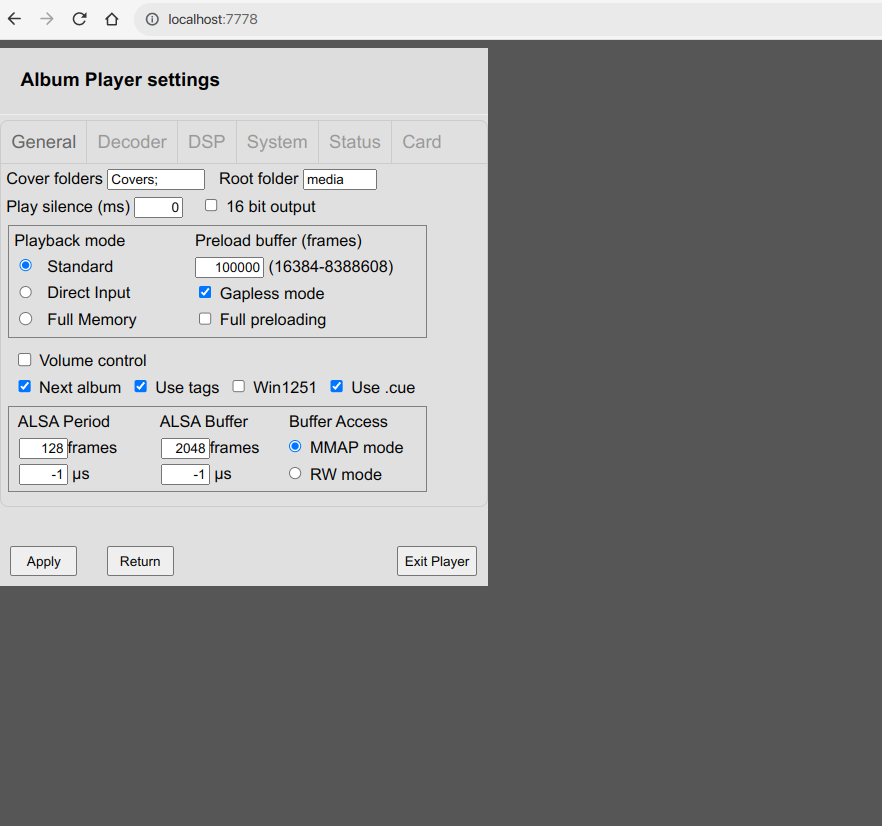

Mora svako da uđe u podešavanja i podesi DAC ili Karticu na broj koji je.
Gore zvučnik/volume ne služi ničemu sem ko ima HDMI pa oče da sluša na TV recimo.
Ako neko hoče da sluša iz browsera mora da raskači DAC iz AP - prebaci na nešto drugo.
To je to......

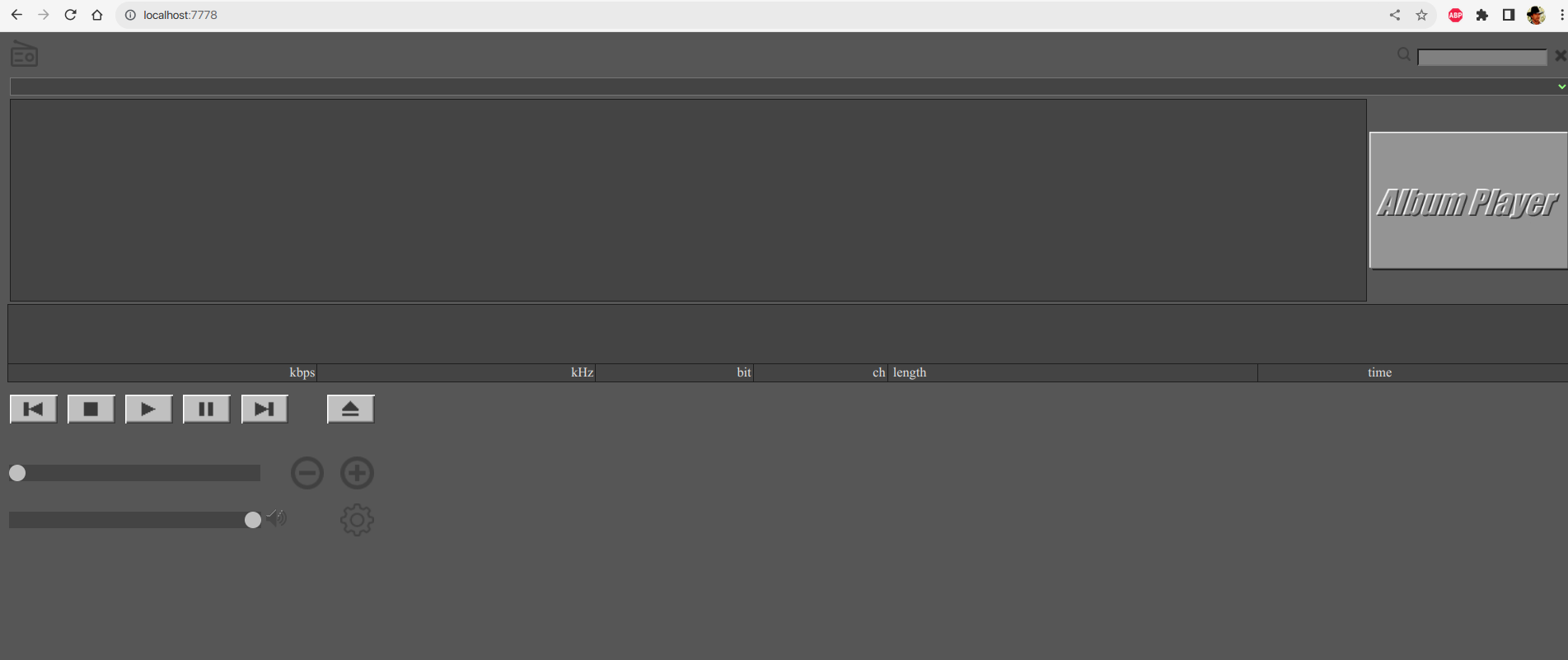

Ne znam kako će te da napravite AP da ima onaj WEB GUI bez ap2gui-x64. To ne radi kroz konzolu. Mora da ima xfce4 da bi se pokazao onako.
Čupa deo grafičkog interfejsa - čak i fontove kroz klijente na locahost:7778 ili IP:7778
Najdalje što može da se uradi da se počiste paneli, pozadina , meniji i da samo bude  ap2gui-x64 podignut.
Xfce4 mora da postoji i zbog instalacije jer je cela u GUI. Ceo koncept je takav od starta.
