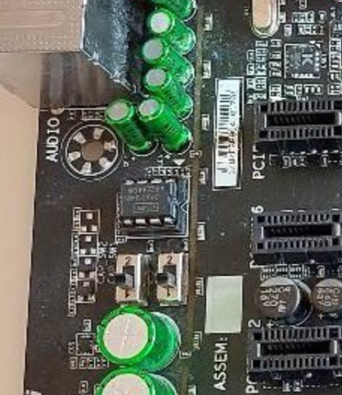

sve te sa namenskim USB DAC priključkom su kraj priče. na kojem poleške leži USB
Samo napajanje treba staviti na nju PRIME Fanless TX - opamp OPA1656ID.

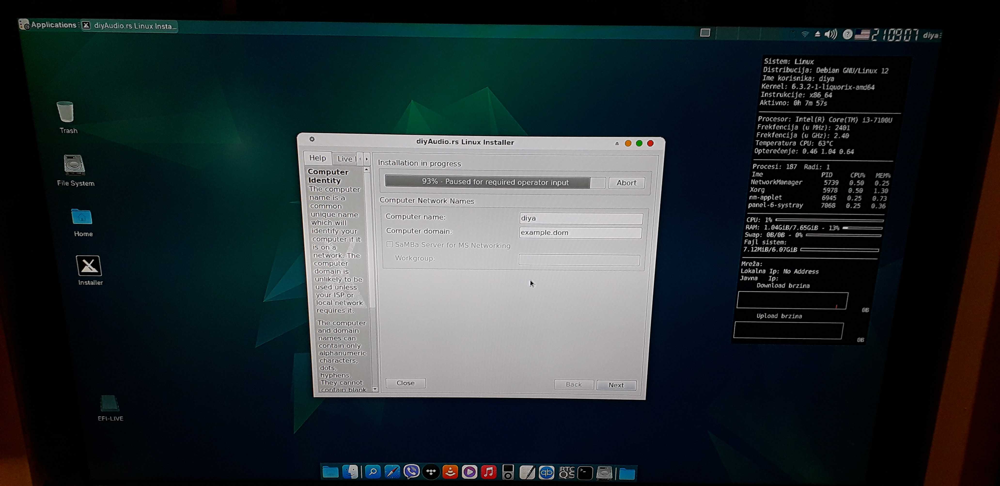

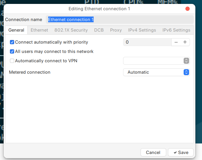

Uvaženi kolega , ako može mala pomoć - pokušavam da instaliram Diyaudio linux na NUC  ali ne uspevam da se povežem na lokalnu mrežu (lan).Na istom NUC-u sam ranije imao instalirane Roon Rock , Daphile , Ubuntu , SO i nije bilo nikakvih problema prilikom instalacija i povezivanja na mrežu. IP adresa je "rezervisana". Probao juče ponovo da instaliram Daphile (nakon neuspešnog pokušaja Diyaudio linux-a) i instalacija i povezivanje odrađeno bez problema. Evo i fotografije iz Diyaudio linux-a:

Sad ću da testiram i vidim.
Kod mene funkcioniše.

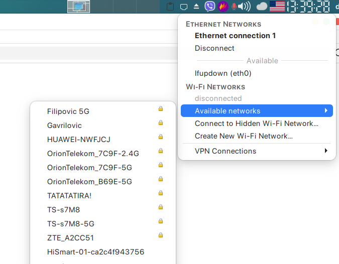

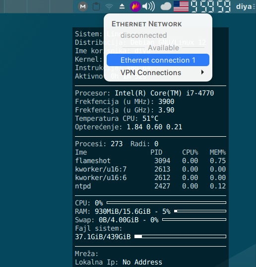

U slučaju da nema gore kvadrat da je aktivan LAN - da je disconnected
Treba kliknuti gore i aktvirati je. Na desni klik....
Mora automatski da se konektuje u podešavanju. Tako stoji po defaultu

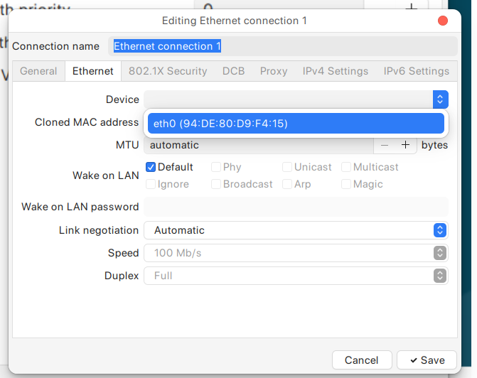

Ako i tako neće videti (na device) da li uopšte vidi LAN kartu -odnosno MAC adresu.
Ako ne vidi - obristi komplet Ethernet connection 1 - pa napraviti novu. ***
To se podešava na Applications (gore na vrhu levo) pa na Settings pa na Advanced Network Configuration.
Ako je Wi-Fi koji ima drajver - isti je postupak. Samo mora da se napravi Wi-Fi konekcija.
p.s.
***U slučaju da neče nikako. Nema drajver za taj LAN - moramo da vidimo tačno koji je pa da ga ugradimo.
